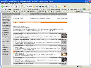

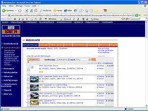

2-1 Les sites les plus fournis sont les
suivants :
www.mobile.de
www.autoscout24.de

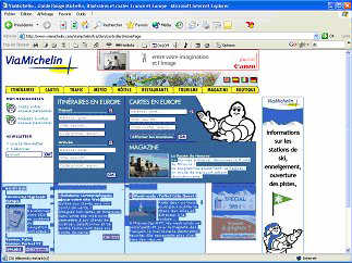

2-2 Vérifier la situation géographique
du vendeur avec Via Michelin :
http://www.viamichelin.com/viamichelin/fra/dyn/controller/HomePage

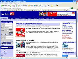

2-3 ou bien avec la compagnie des chemins
de fer allemande DB :
http://reiseauskunft.bahn.de/bin/query.exe/f
cliquer sur Verbindung suchen
