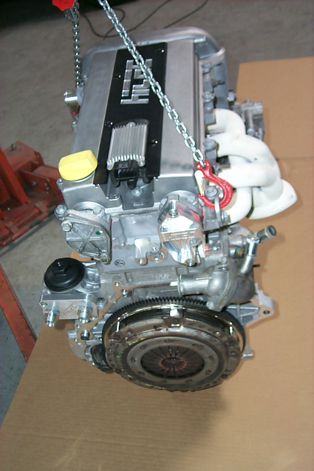

Tu vas être obligé de passer à des injecteurs plus gros pour un fonctionnement optimal en E85, car même avec la gestion OBD Tuner tu risques d'être pauvre quand ton papillon sera ouvert en grand.
Et à moins d'avoir des soupapes au sodium et des internes forgés sur ton bloc Z22, tu prends des risques.

Si tu compte garder longtemps ton Speedster, investis dans un moteur Saab B207R.
Pour un peu plus de 2000€ tu auras d'origine des internes forgés, des soupapes au sodium et une culasse moulée au sable. Ce moteur supporte allégrement des préparations jusqu'à 400 CV et c'est quasi plug and play pour un bon bricoleur.
https://www.distrimotor.com/moteurs-occ ... b207r.html
Le principal défaut du Z22, c'est sa longue course qui ne lui permet pas de supporter des hauts régimes. Et malheureusement ça se traduit souvent par une salade de bielles.
