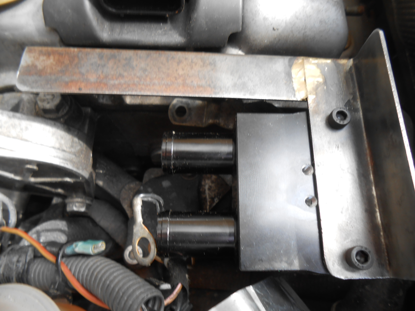

j avais monté un OCT avec mise à l'air libre;il ne récupérait rien du tout donc je l'ai viré et j'ai fait un montage direct sortie couvre culasse- conduit entre filtre à air et papillon,avec une striction pour ne pas aspirer trop fort;ça a l'air de fonctionner normalement,le papillon n'est pas spécialement gras ou noir.

Merci pour ces réponses... Vous avez des photos de vos montages? Si je monte un OCT je ne sais pas vraiment où le placer (pas envie de percer la cloison par exemple)...

je l'avais installé en bout de culasse à coté de l'ECU,j'avais fabriqué un support en cornière inox
[img][url=http://www.myspeedster.ch/~images/uploads/20241029/0beb0637284b0beef3193aca138831c0/DSCN[/img]
