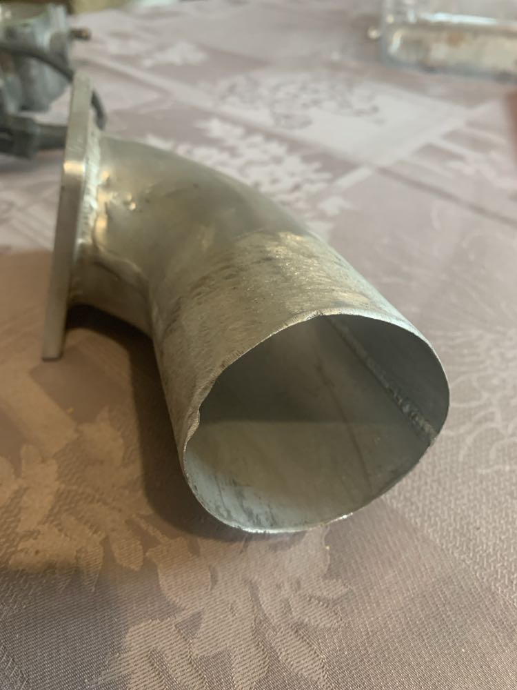

rueda a écrit :Un vrai montage à la con, la durite d'origine a été coupée pour y foutre un tube plus petit... :voyons:
Quant au collecteur Klasen, outre le fait que ce n'est pas vraiment conforme en GT10 (mais j'ai bien l'impression que personne ne l'est dans ce groupe...), prévois une carto dans la foulée car il libère énormément l'échappement, et la carto ne va plus.
Je te confirme que pour ce qui est de la conformité des (une ? deux ? trois ?) speester en groupe GT10 .. on peux oublier :D :roll: .. mais ceci concerne quasi toutes les voitures .. :::: .. Prends les GT3 .. coté moteur y'a rien à faire :D mais pour la boite .. on avait tous une boite avec des rapports rapprochés .. alors que seul un pont court était autorisé .. Et pour revenir au Speedster .. aucune (?) n'est conforme coté turbo .. :jap: .. encore mieux , les sièges d'origines .. sont tous découpé pour les harnais .. :shock: .. On ne va pas plus vite .. mais c'est flagrant pour le contrôleur technique ... mais un engagement c'est mini 300 euros .. on laisse donc rouler .. jeunesse ::::
Pour le collecteur, on n'est déjà pas certain de l'avoir mais si je le rentre c'est purement pour une question de fiabilité .. on avait déjà ce problème avec l'escort grA .. ou les collecteurs d'échappements fissuraient .. même en respectant les procédures de refroidissement du bloc :shock: .. et il arrive un moment ou les pièces ne sont plus dispo :jap: .

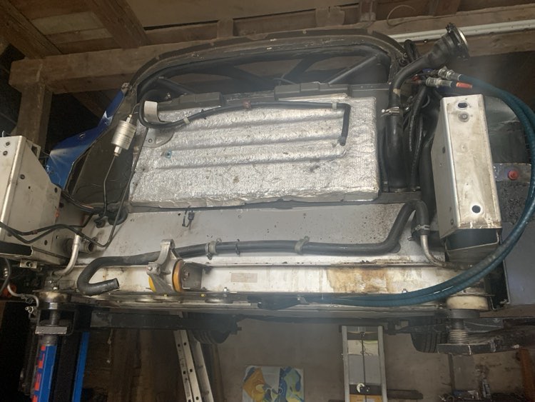

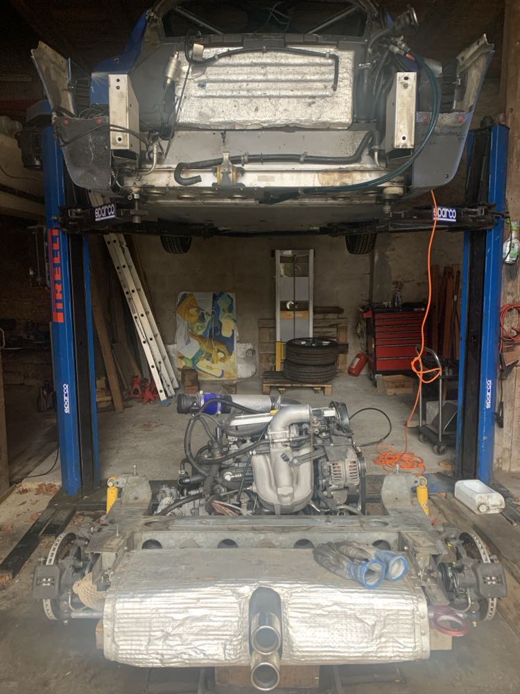

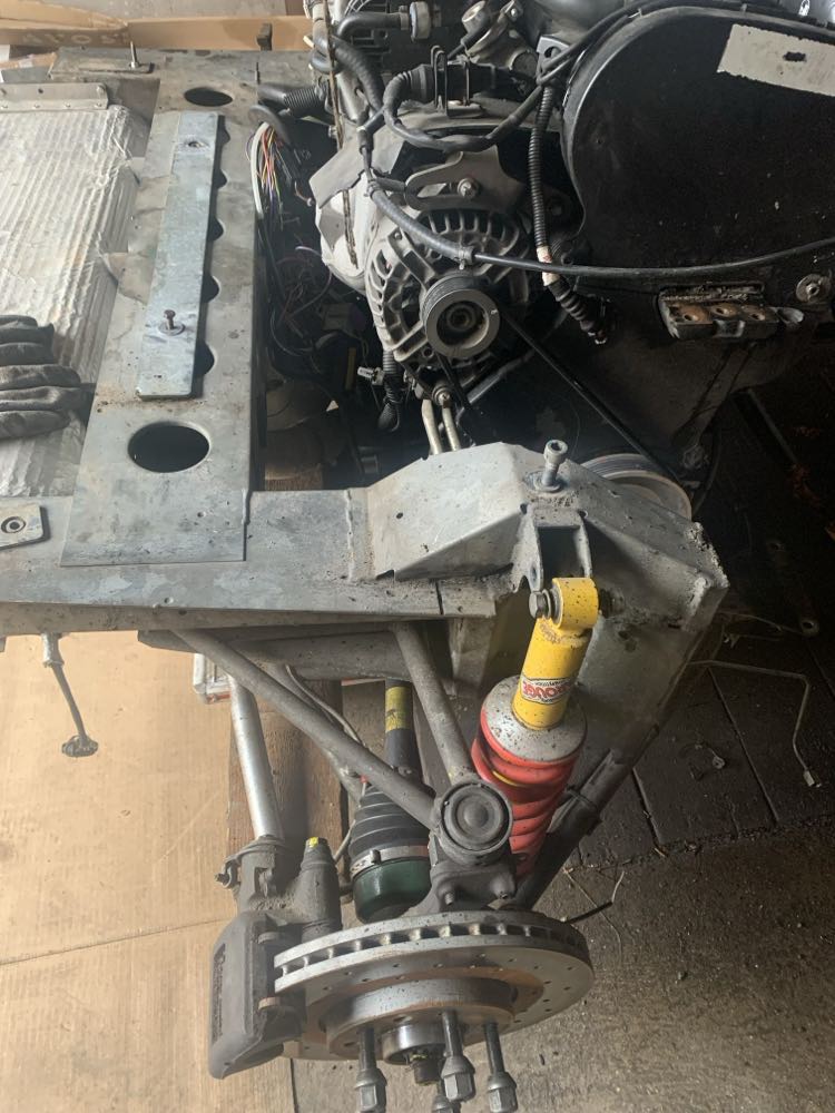

:-><: , suite avec le démontage de l'ensemble faux-châssis avec l'ensemble moteur / boite .. la méthode n'est pas encore rodé .. mais on va y réfléchir :D ..
juste étonné que la liaison du faux-châssis avec le châssis se fasse par 4 boulons .. mais sans aucun pion de centrage (??)

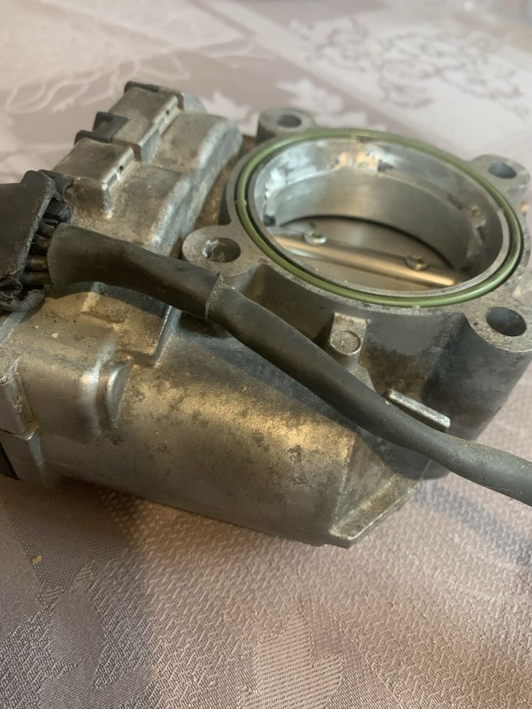

Allez la suite .. on est aujourd'hui du coté papillon et plenum :D

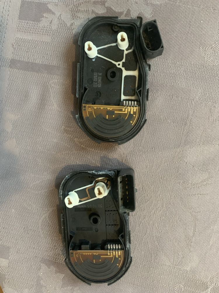

Je vais devoir trouver le connecteur d'origine qui va au papillon , car bricolé (???) , à gauche Opel, à droite un lion, au pire j'ai un lot de faisceau Peugeot ..
Regarder la modification faite par le préparateur sur le papillon, dixit ATMsport, ils avaient de gros problème par grosse température, et le papillon restait bloqué en mode fermé .. connu chez les pistards ??
Et maintenant le pseudo plenum .. qui va rejoindre mon ferrailleur .. fabriqué en aluminium tellement fin .. qu'il semble même être fissuré :shock: .. mais il a fait son boulot pendant des années :D
Messages : 3764
Re: speedster turbo GT10
Ah l'horreur ! ::::
Jamais entendu de problème avec le papillon d'origine, et de mon côté jamais de soucis sur piste par plus de 40°.
Je remettrai un d'origine neuf si ça se trouve, ou un occas propre et révisé.

rueda a écrit :Ah l'horreur ! ::::
J'en ai deux dans le lot de bord et un avec les deux dents qui manque :D .. Le symptôme est deux dents qui lâche à l'ouverture ..tu te retrouve donc au ralenti :shock: . A voir si cela peux venir de la gestion calculateur .. mais j'y crois moyen .. Je ne comprends pas leurs plaque soudé .. elle n'est même pas en contact avec le papillon .. une usine à turbulence ?? ::::

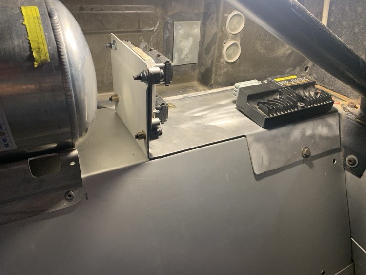

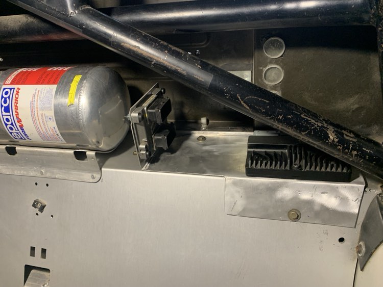

Donc suite des travaux avec la création de la platine qui supportera les deux calculateurs .. elle finira chez le copain epoxy une fois le faisceau terminé .. dans l'attente des connecteurs passe-cloison presque militaire :D . Les relais K18 / K16 / K82 et les fusibles resteront coté moteur :jap: . L'extincteur qui était mécanique sera remplacé par un électrique. Celui de la photo est l'ancien de la Porsche, mais trop vieux :shock: . On réfléchi encore pour centraliser les commandes entre les deux sièges :roll: .. bouton poussoir démarrage, boitier de commande extincteur. Concernant la commande du démarreur .. le relais K24 (qui n'était pas celui d'origine) passe à la trappe .. un risque de panne en moins (?)

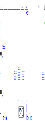

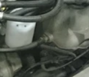

Concernant la gestion d'origine .. le capteur B110 qui est juste à coté du calculateur, est signalé comme un capteur de pression atmosphérique (?) .. après recherche sur des photos 8) , je vois juste partir un tuyau ... mais que ou va t'il donc ???? :jap: :D
Et le tuyau qui est sur le collecteur après le papillon .. il va ou d'origine ? :jap: .. sachant que cette sortie est utilisé par le Map intégré dans mon calculateur programmable

Elle est belle cette flou photo
Messages : 3764
Le petit tuyau sur le capteur de pression atmone va nulle part, justement, il mesure la pression atmo.
Effectivement, difficile de voir quoi que ce soit sur cette photo, j'ai l'impression que c'est la durite qui traverse la caisse pour aller au mastervac. :voyons:

rueda a écrit :Le petit tuyau sur le capteur de pression atmone va nulle part, justement, il mesure la pression atmo.
:jap: Merci !! Cela m'arrange .. le capteur sera donc dans l'habitacle juste à coté du ME5 ..
Désolé pour le flou, c'est naturellement une photo volé :roll: ..
Sûrement la dépression du mastervac (?) .. qui naturellement n'est plus en place sur la GT10 :D

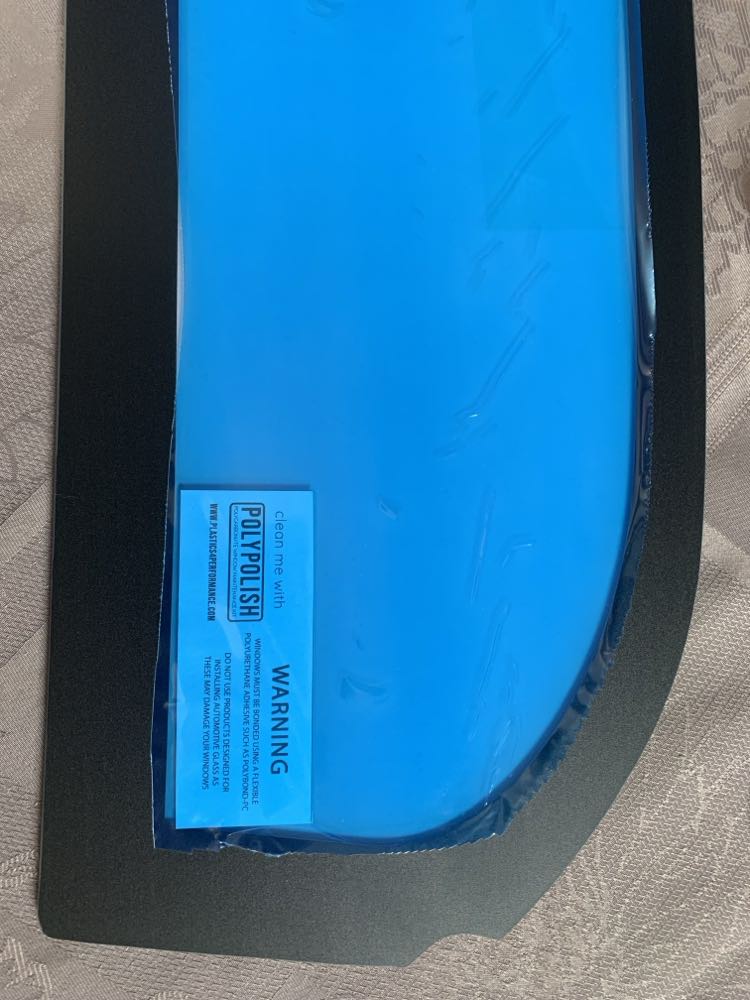

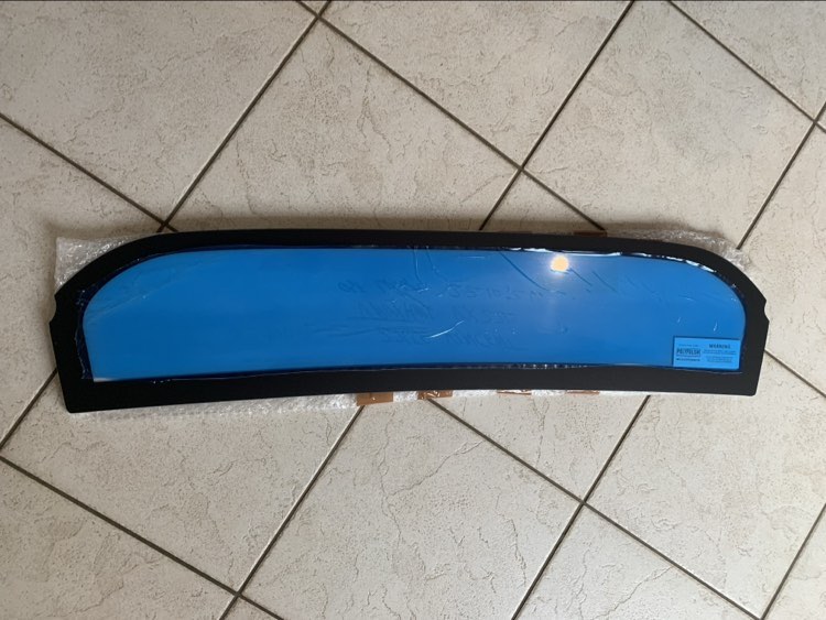

Après un gros B...l avec Fedex .. arrivé le de la vitre arrière acheté chez Plastic4performance UK .. qui doivent remercier le Brexit .. frais de port et taxe énorme pour un colis de 2 kg ..
Mais .. la qualité est superbe , elle est en 4mm pour respecter le règlement

il n'y a pas de fournisseur équivalent sur le continent ?
Messages : 62355
Ça semble impec' :II:
Messages : 3764
Mes vitres latérales viennent de chez eux.
Effectivement, c'est de la très bonne qualité.
Par contre l'arrière, j'ai pris un bout de polycarbonate, et je l'ai découpée moi même, c'est beaucoup plus économique.

JCVD a écrit :il n'y a pas de fournisseur équivalent sur le continent ?
Rien trouvé en France / Allemagne et je pouvais naturellement acheter une plaque et refaire le contour noire ... mais cela prends trop de temps pour un résultat :shock:
Ils vendent même les parebrise .. :roll: Leurs site est bien fait, la communication limpide .. et même la colle est fourni avec :clap:

Le poly en place était tout rayé et surtout le support de la cloison comporte quelques fissures :shock: .. la colle ainsi que le bandeau noire cacherons cette misère :D ..
il y a une raison pour remplacer les vitres des portes ? Il y a 20 ans nous mettions du Makrolon à toute les sauces pour gagner du poids .. mais cela se raye
Messages : 3764
Oui, de mon coté, ce n'est que pour le poids. (mon auto fait 755kg...)
Et effectivement, c'est fragile, il faut éviter au max de les frotter.
Le parebrise (7kg à gagner), j'en mettrais un le jour ou le mien se fissure, mais ça doit être encore plus contraignant, sinon, je l'aurai déjà fait. Je sais qu'il est possible d'effacer les rayures avec les produits adéquats, mais bon...

Bon , la vitre est en place :jap:

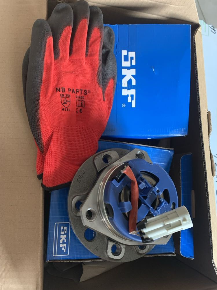

Prochain colis .. deux moyeux skf , j'avais déjà remplacé deux moyeux préventivement et surtout , les câbles capteurs ABS étaient arrachés .. perso je trouve ce montage idiot .. mais bon vu le prix de l'ensemble, et les gants sont offerts :roll:
