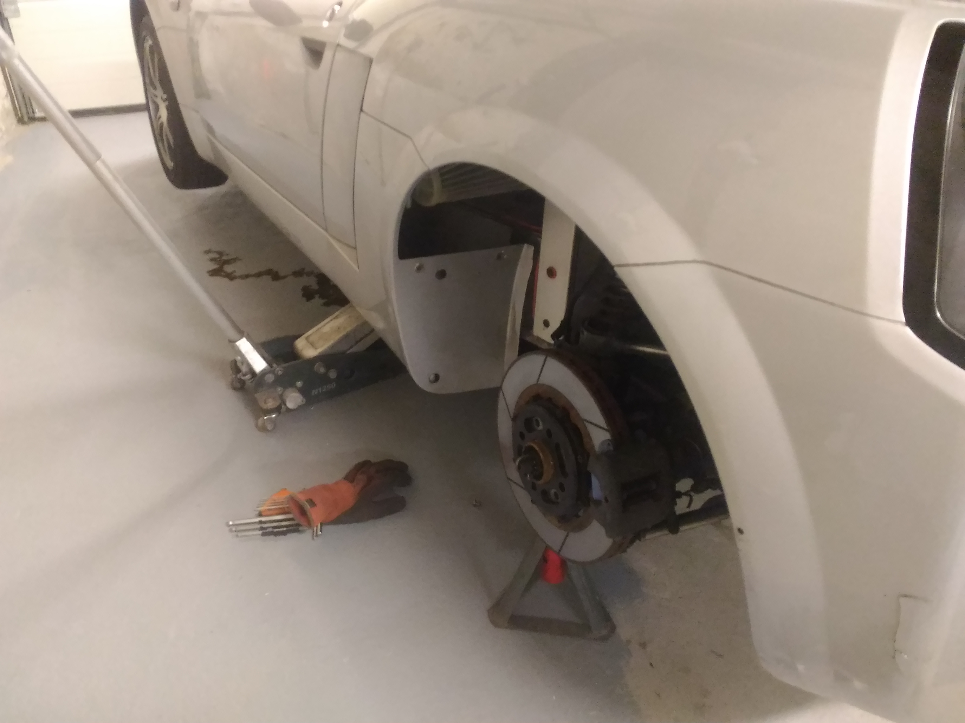

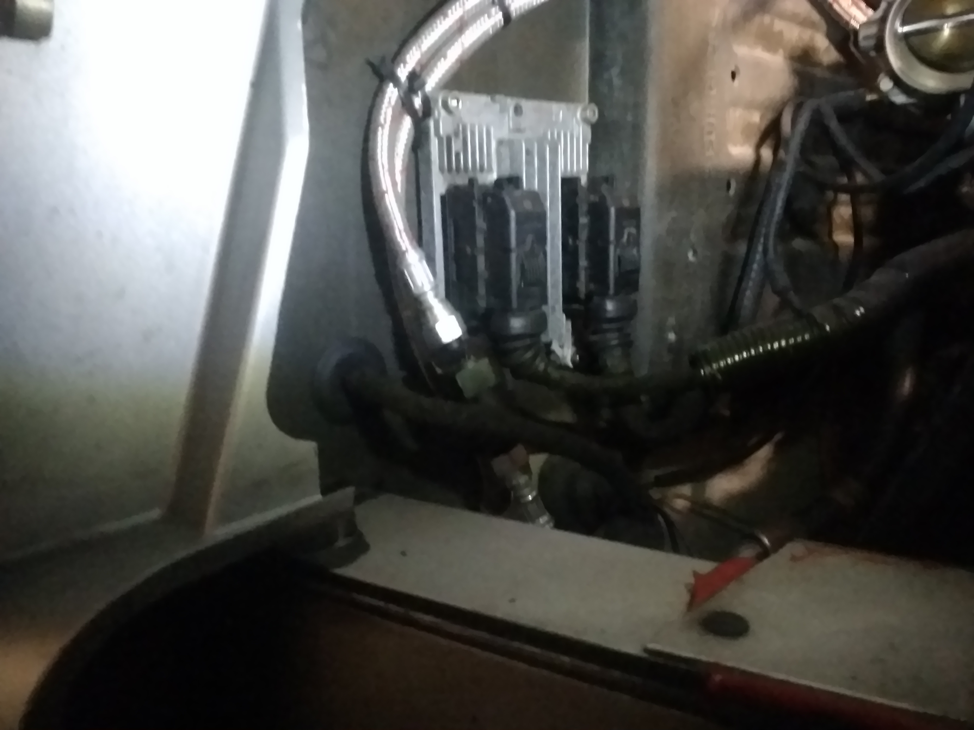

Messagepar bad boy » Jeu Mai 30, 2019 9:03 am

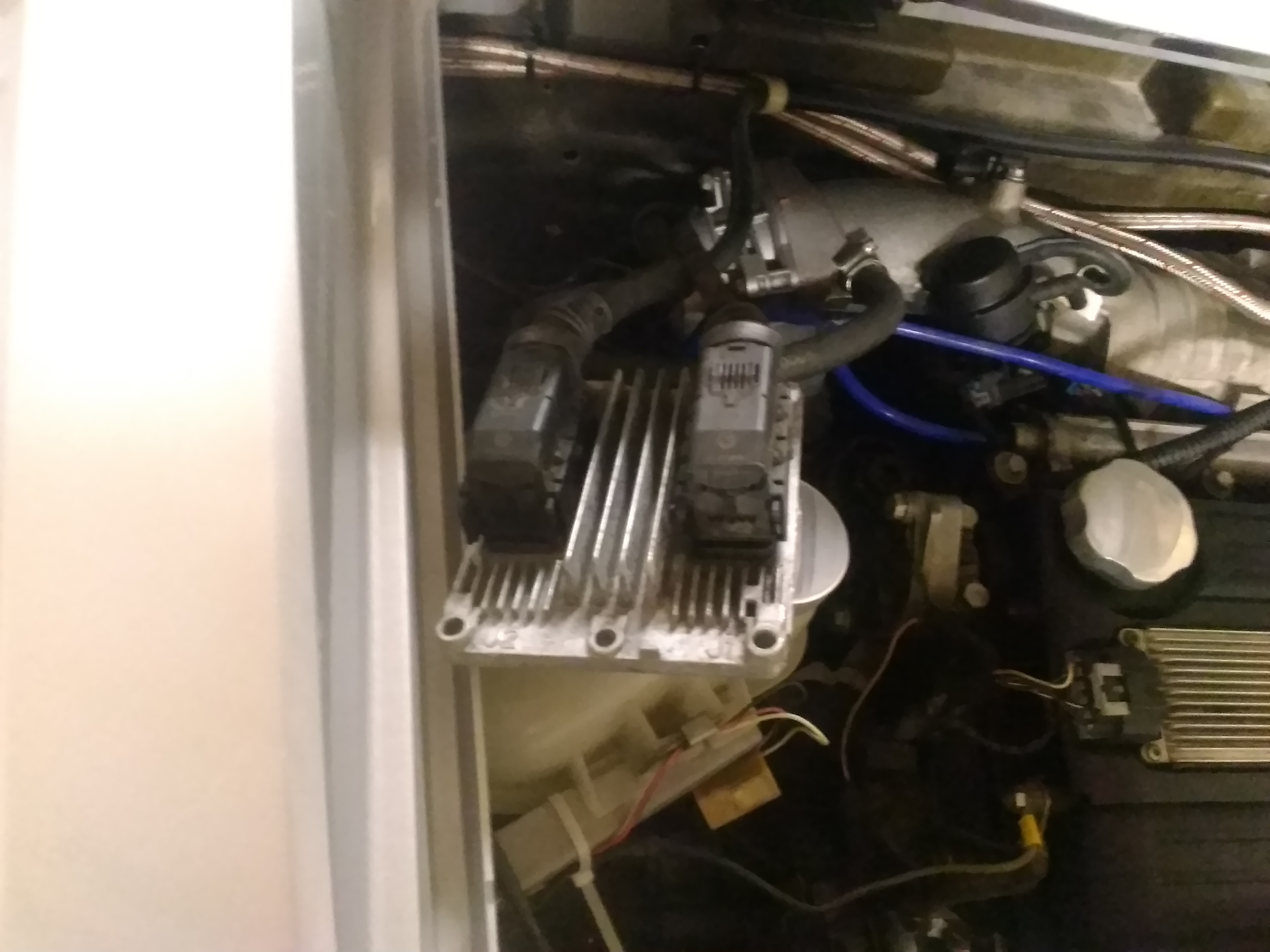

Accès à l'ECU par le passage de roue .

Re: Bad Boy Mobile
Messagepar bad boy » Jeu Mai 30, 2019 9:16 am
Et voilà le vilain bien accessible maintenant.
En fait j'ai 2 boitiers . Un avec la carto Courtenay monté jusqu'à présent . Et le deuxième qui est le boitier d'origine de la voiture que j'ai envoyé chez obdtuner .
( j'anticipe les questions)
Avatar de l’utilisateur
Messages: 14103
Inscription: Ven Oct 19, 2007 6:43 pm
Localisation: + mareuil sur lay
Re: Bad Boy Mobile
Messagepar Puff92 » Jeu Mai 30, 2019 9:52 am
Question (non anticipée)
Quel est l'usage de chaque boîtier ?

Re: Bad Boy Mobile
Messagepar bad boy » Jeu Mai 30, 2019 10:12 am
A l'époque du montage du compresseur j'aurais pu envoyer mon boitier d'origine chez Courtenay , il me l'aurait renvoyé avec sa reprog. Mais j'ai eu l'opportunité de racheter ce boitier à quelqu'un qui avait déjà fait la démarche. Je n'ai eu qu'à le monter à la place de celui d'origine.
Maintenant que la carto obdtuner est aboutie j'ai préféré envoyer le boitier d'origine à Peter. En cas de soucis je remet la Courtenay. Ou à terme je le revend pour dépanner un autre supercharger addict. ;)

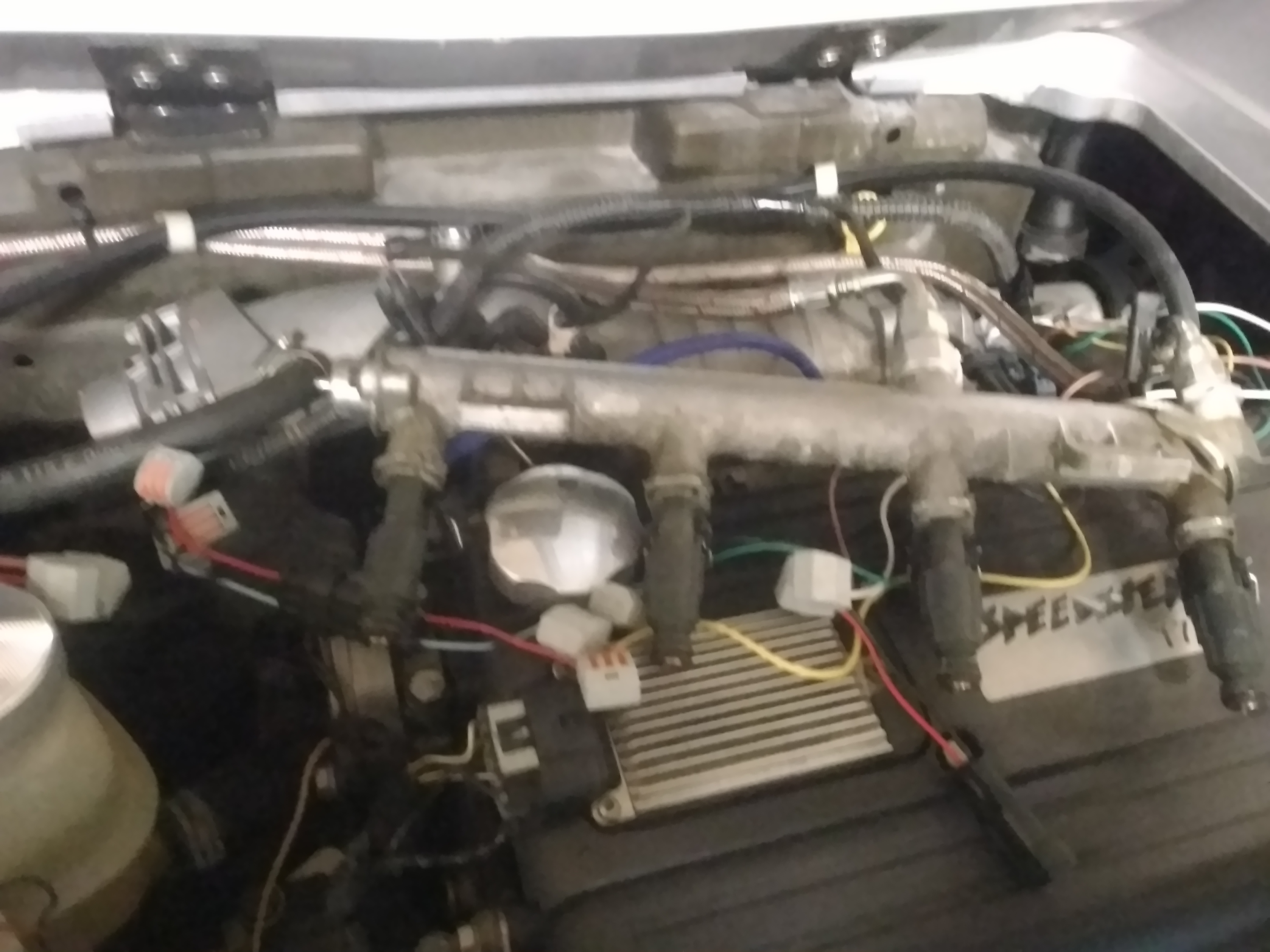

Ayé, c'est remonté.

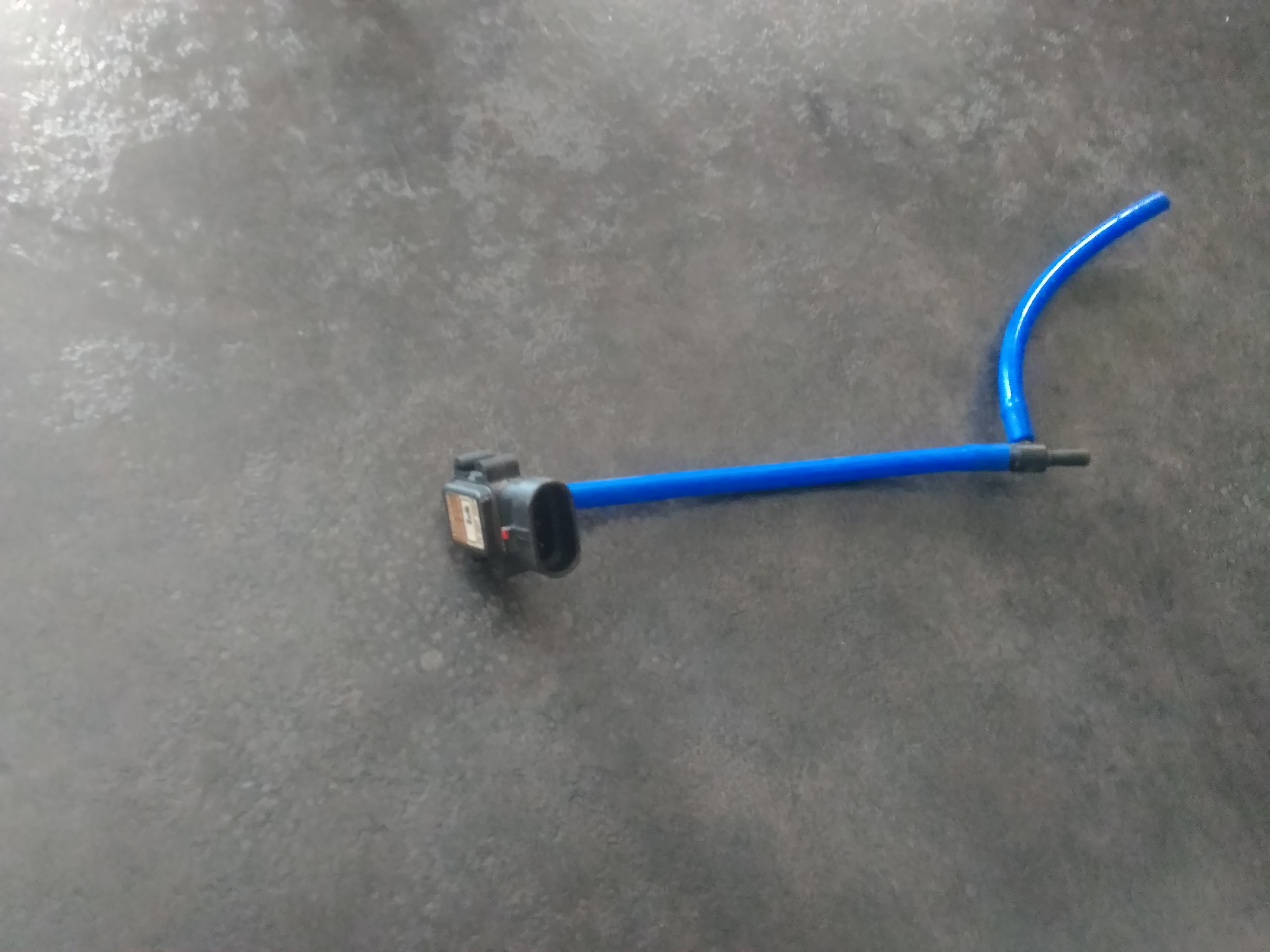

Étape 2 , branchement du Tmap.
Ca fait peur hein ? :twisted:

Re: Bad Boy Mobile
Messagepar bad boy » Jeu Mai 30, 2019 12:54 pm
Et débranchement du tuyau de dépression à la sortie du rail . Exit le capteur map et son T .

Messagepar laconi16 » Jeu Mai 30, 2019 1:32 pm
bad boy a écrit:Ayé, c'est remonté.
Les dominos, oui ça fait peur ! :-o
C'est pour faire des essais ou c'est définitif ?
Messages: 17301
Re: Bad Boy Mobile
Messagepar bad boy » Jeu Mai 30, 2019 2:16 pm
J'ai le fer à souder et les gaines thermoretractables quand je serais sûr du montage. :II:

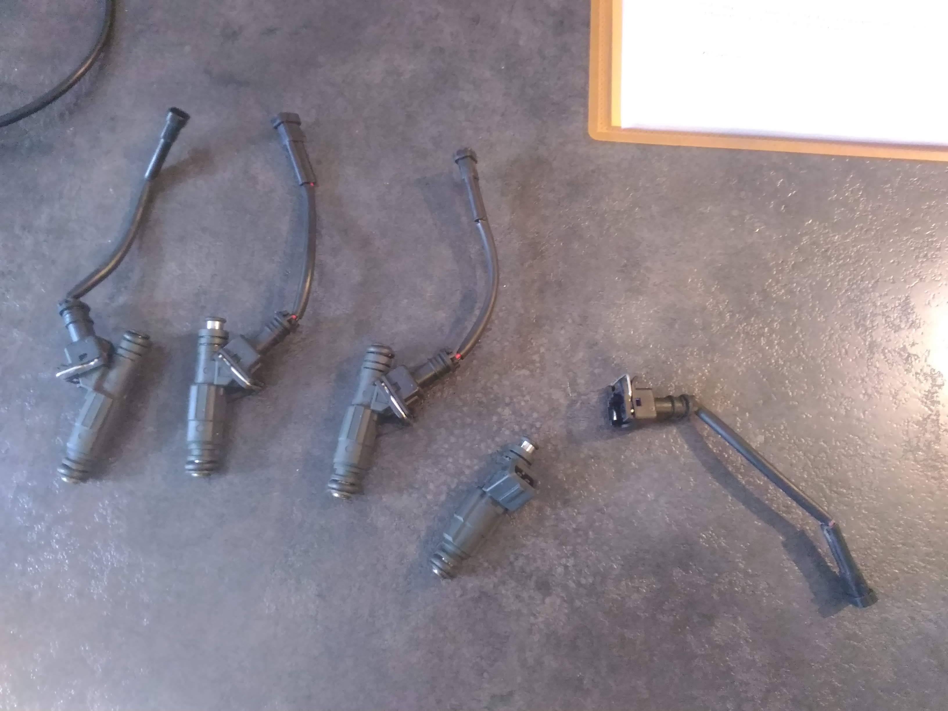

Re: Bad Boy Mobile
Messagepar bad boy » Jeu Mai 30, 2019 2:20 pm
Étape 3 , changement des injecteurs .

Re: Bad Boy Mobile
Messagepar bad boy » Jeu Mai 30, 2019 2:23 pm
De bien beaux injecteurs de speedster turbo .

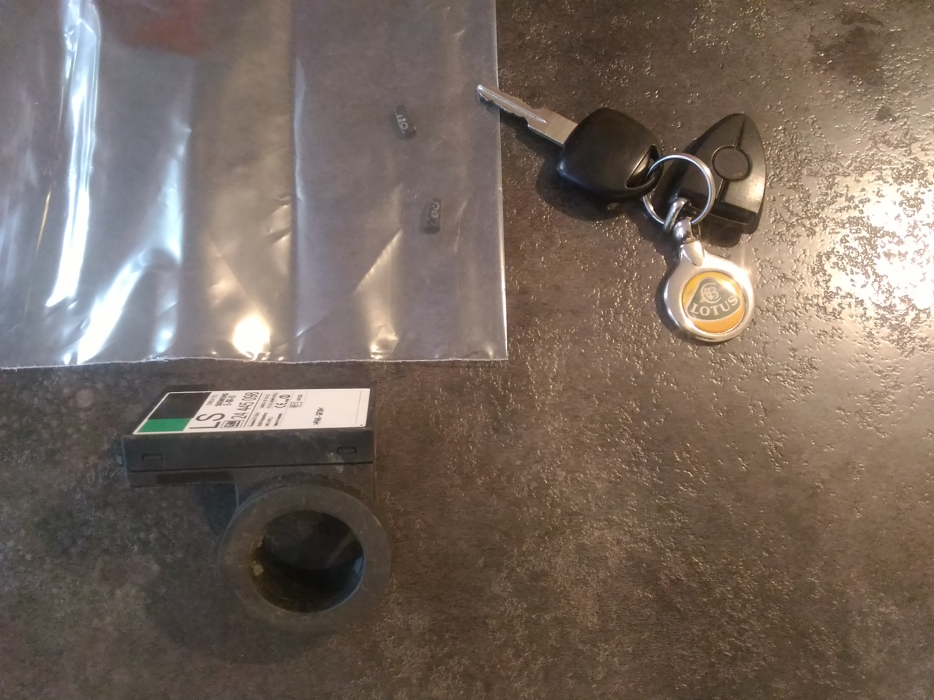

Et pour finir échange du transpondeur.

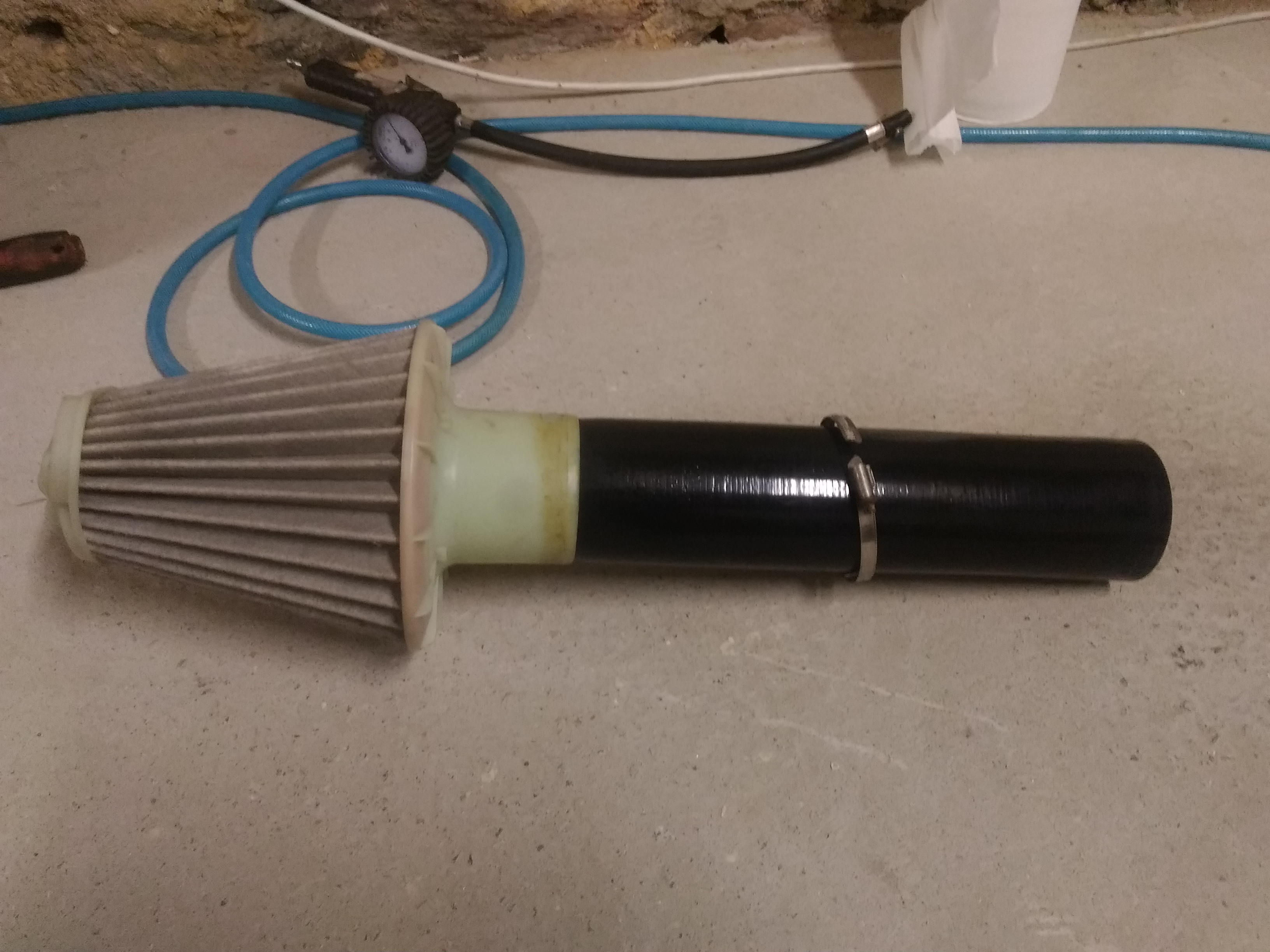

Ok donc un petit récapitulatif.
Eaton M62 , Injecteurs LSJ , Tmap 2.5 , papillon 68 , poulie d'origine , collecteur Christ Tullet 2.5 , Obdtuner V2.27 ( rev limiter à 7000 rpm), filtre à air Honda S2000 , full decat , pas d'arbres d'équilibrage , pompe à eau électrique.
Bref un moteur qui respire . :smoke:
Concernant mes essais de ce matin , un truc bizarre la voiture freine enfin :::: , fini la pédale qui s'enfonce à moitié un coup sur deux !!! Sinon questions performances rien en plus , l'extase en permanence.

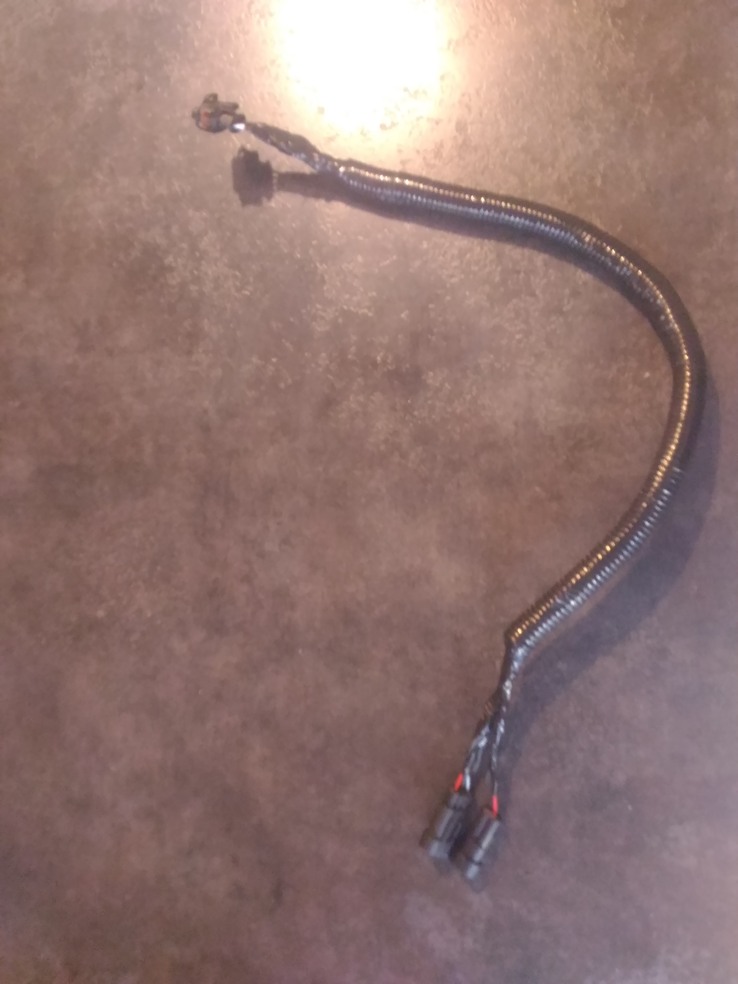

Re: Bad Boy Mobile
Messagepar bad boy » Sam Juin 01, 2019 4:04 pm

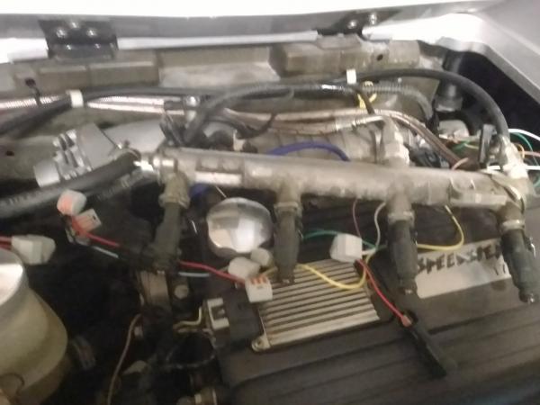

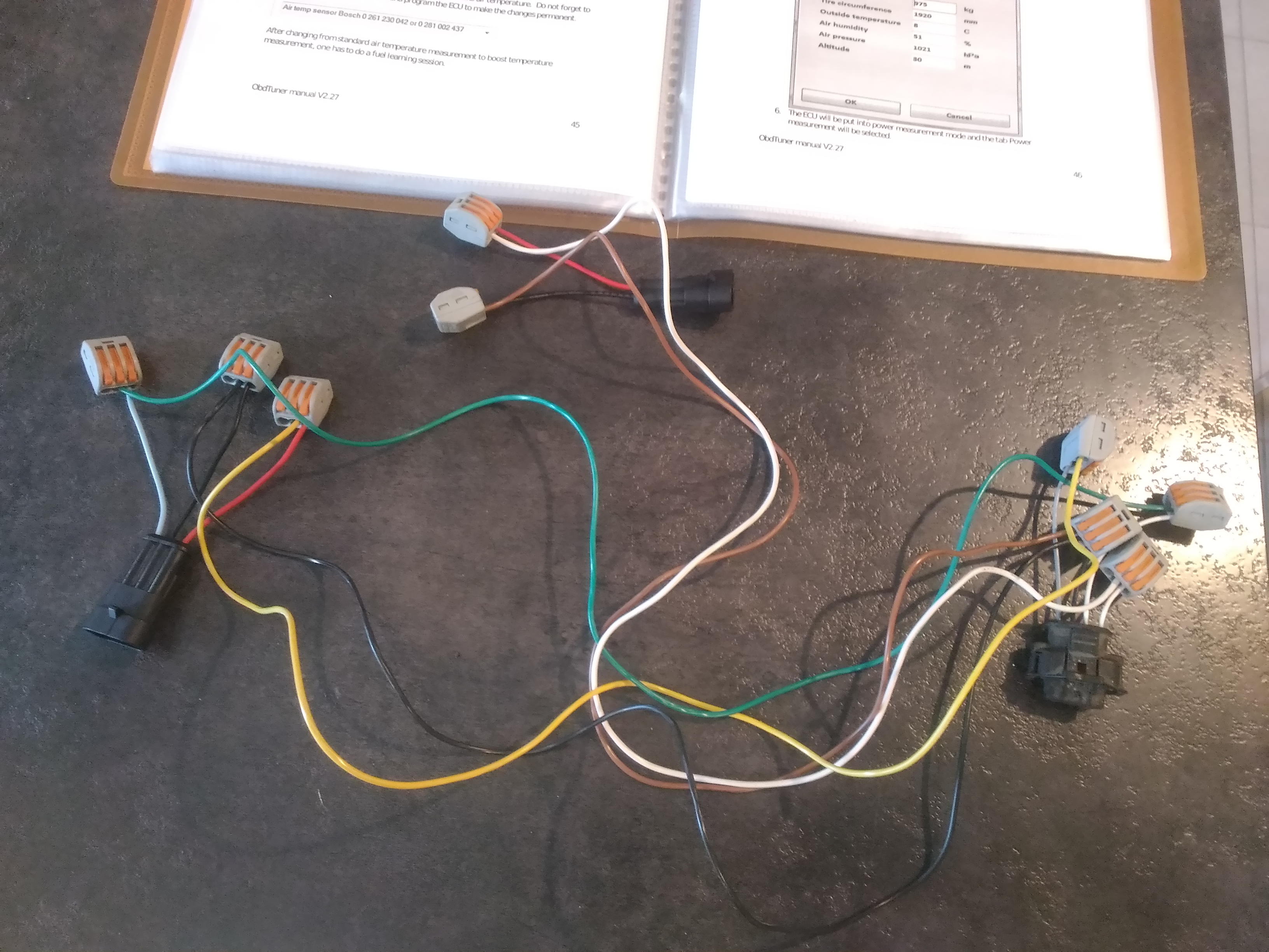

Le Tmap fonctionne correctement donc remplacement des dominos par quelque chose de plus propre .

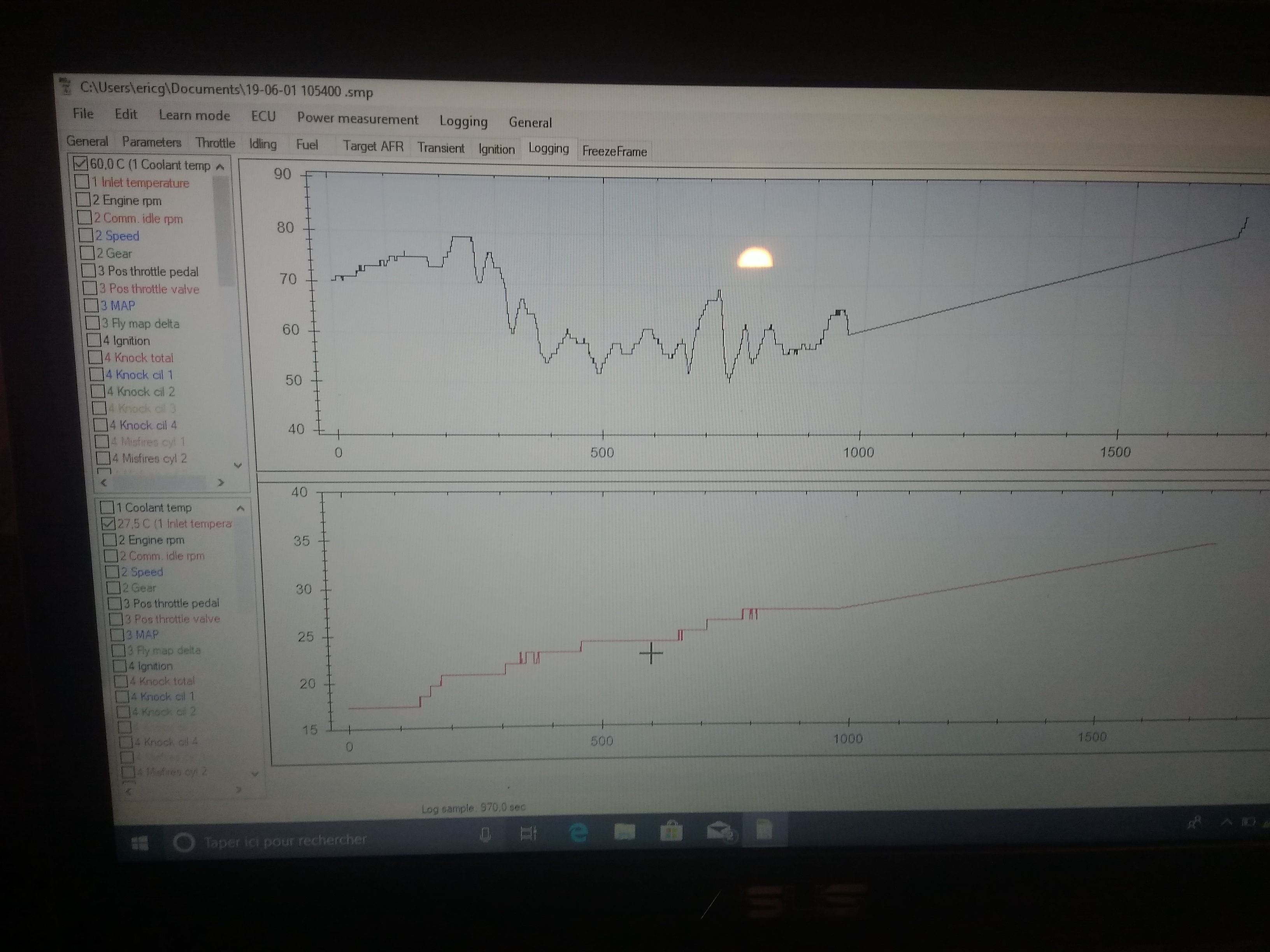

Messagepar bad boy » Sam Juin 01, 2019 5:03 pm

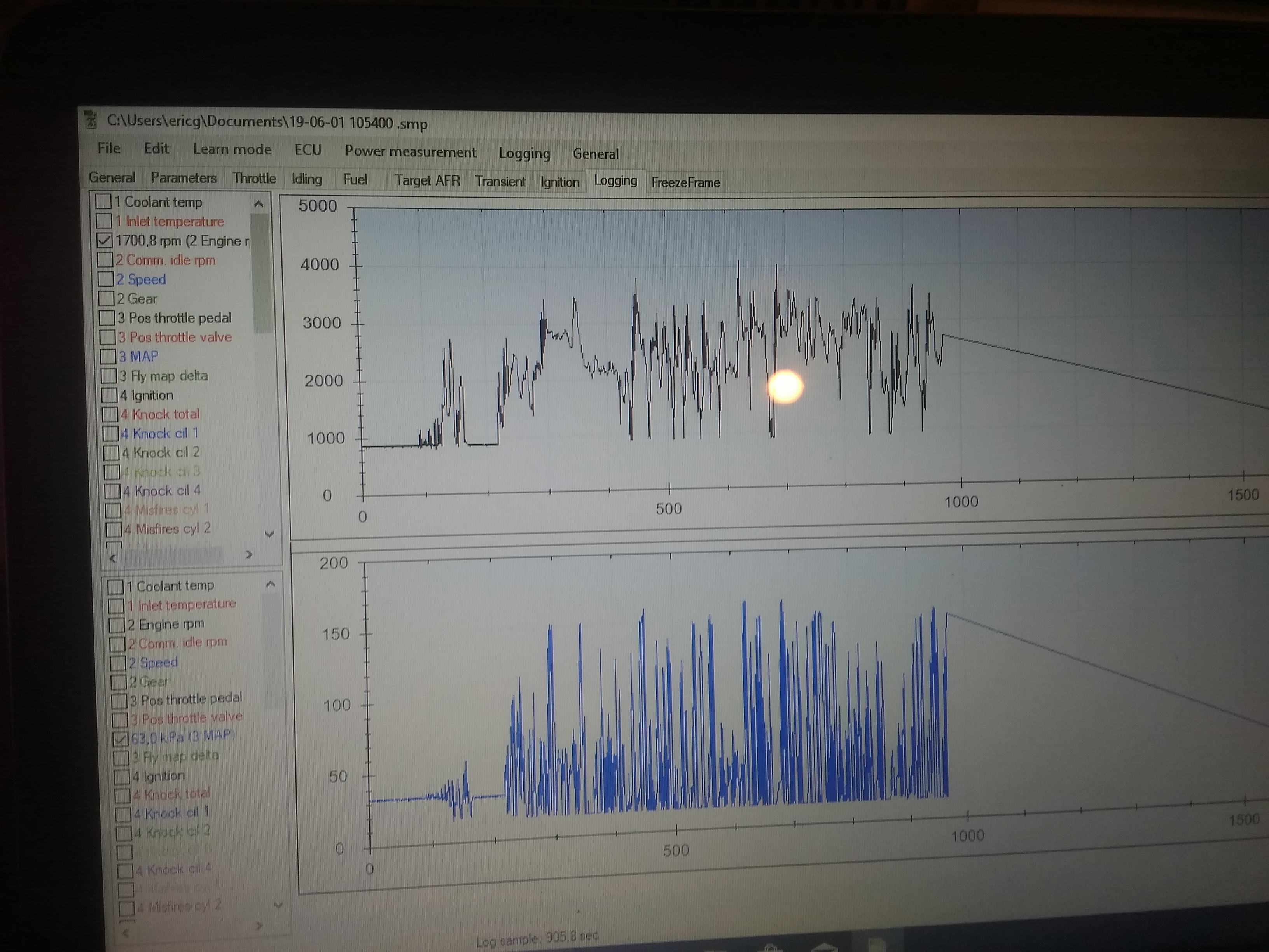

J'ai fait quelques logs.
Il faisait enfin chaud ce midi . Donc mesures de température de liquide de refroidissement et de l'air d'admission.
Messages: 14103
Re: Bad Boy Mobile
Messagepar bad boy » Sam Juin 01, 2019 5:09 pm
Encore pire que je l'imaginais, le liquide descend jusqu'à 50 °C , par contre l'air monte gentiment jusqu'à 28 .
Est ce que c'est bon tout ça ? :voyons:
Un autre log , map et rpm .

Messagepar bad boy » Sam Juin 01, 2019 5:14 pm
Comme on voit , conduite très sage , pas dépassé 4000 tours . Les vieux à défaut d'être étalés sur les trottoirs étaient au volant .
Pour le boost, apparemment saturé à 160 Kpa.

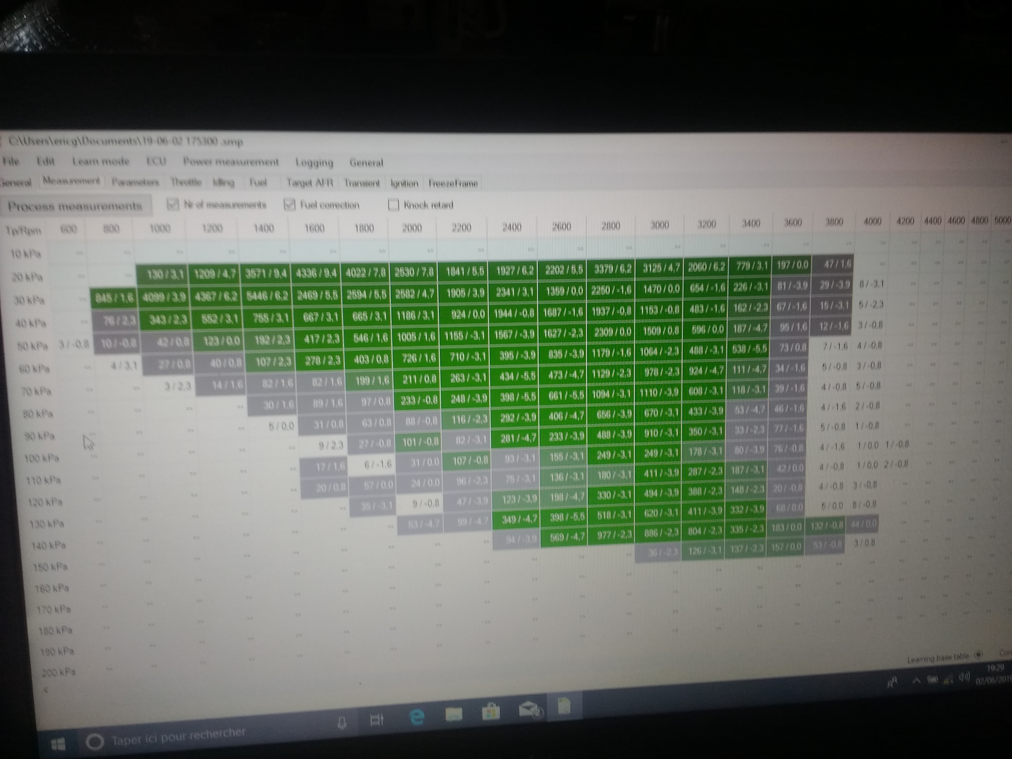

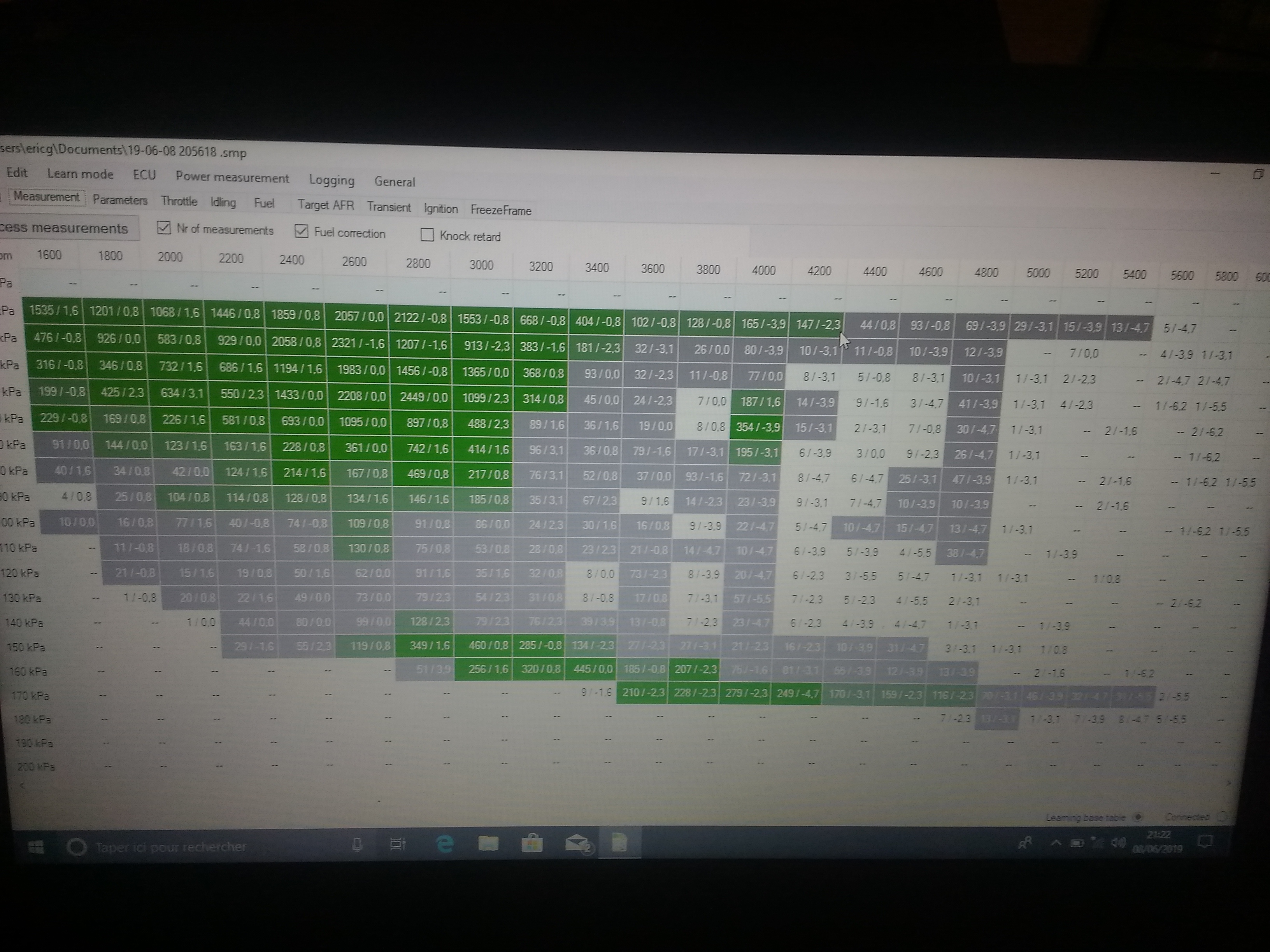

Messagepar bad boy » Dim Juin 02, 2019 7:35 pm
Particularité amusante du soft d'obdtuner, le jeu des petites cases vertes .
Messages: 14103
Re: Bad Boy Mobile
Messagepar bad boy » Dim Juin 02, 2019 7:43 pm
En fait faut juste rouler pour remplacer les cases "--" pas des cases vertes . :D
Un peu comme un rodage sauf qu'il va falloir rouler comme un malade mental pour remplir celles des 7000 rpm . :gurk:

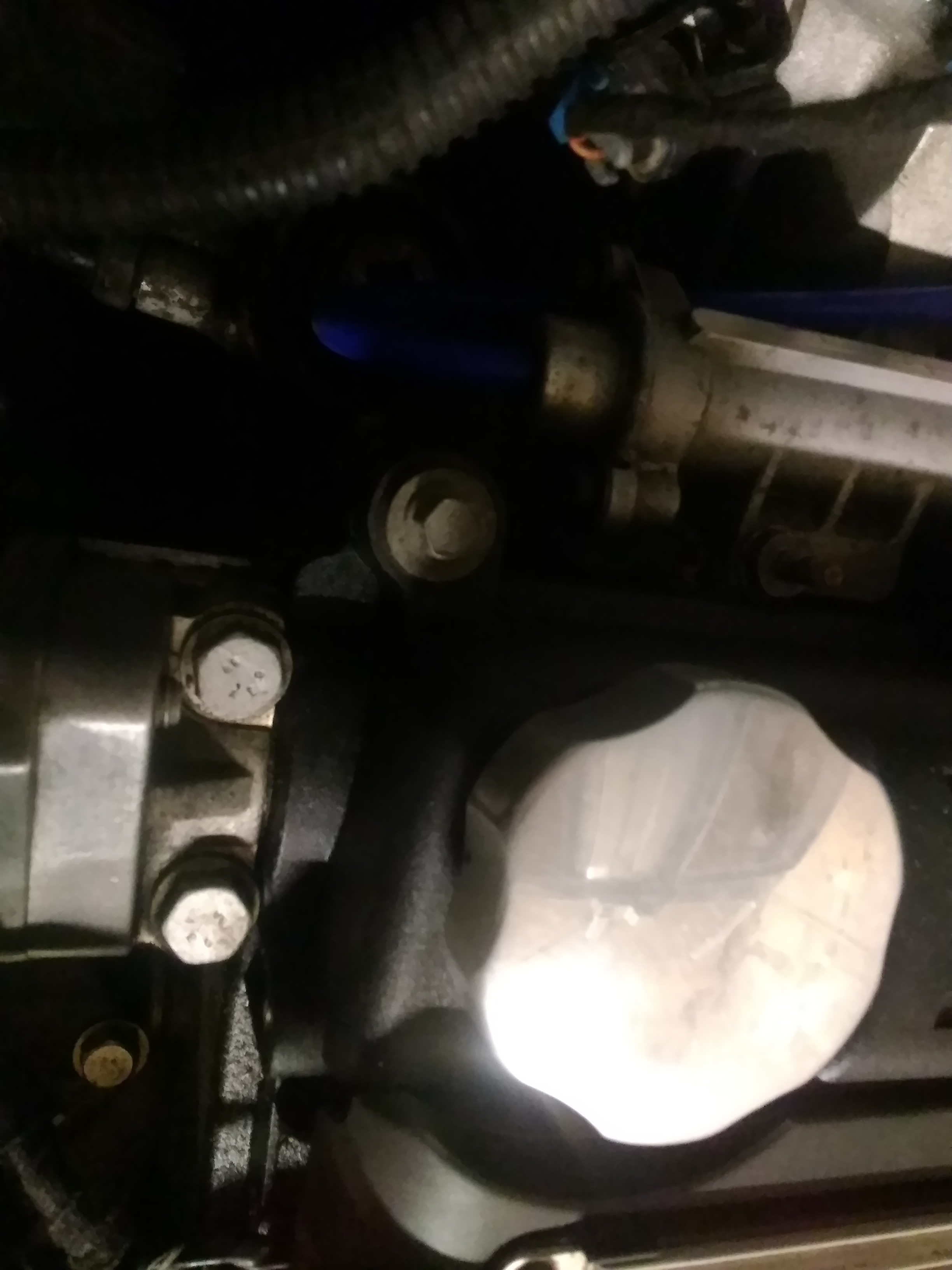

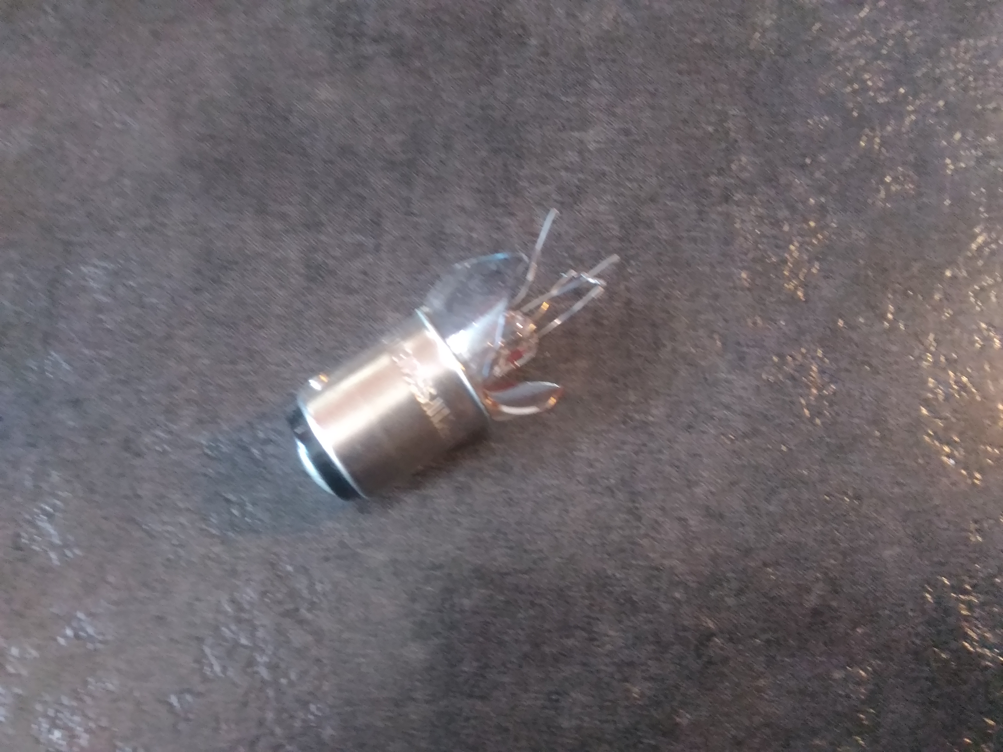

Messagepar bad boy » Dim Juin 09, 2019 1:48 pm
On change de registre . J'avais une ampoule de stop HS donc tentative d'extraction. Le mot n'est pas exagéré. Ça ne sort qu'en forçant.
Résultat.
