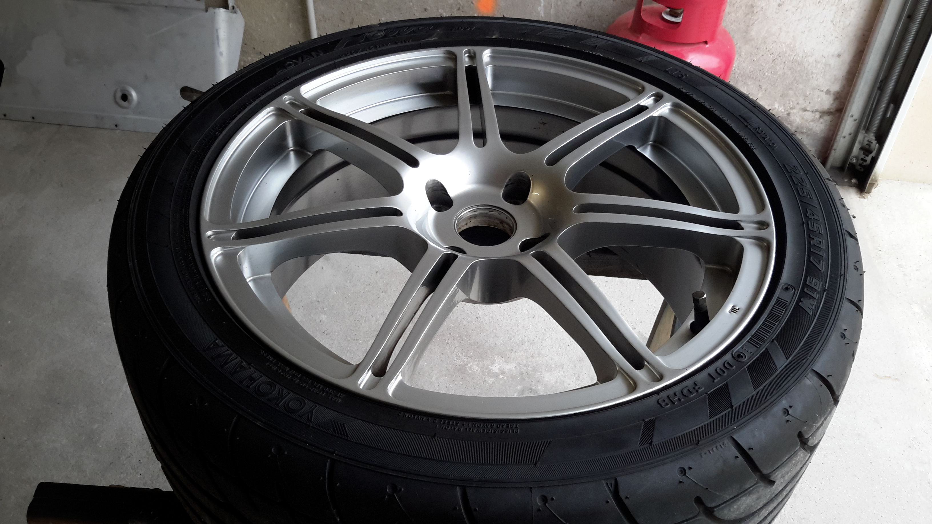

Messagepar bad boy » Ven Oct 27, 2017 12:06 pm
Les rim stock wheels forgées sont toujours aussi belles . :love:

Re: Bad Boy Mobile
Messagepar bad boy » Ven Oct 27, 2017 12:09 pm
Et toujours aussi légères.

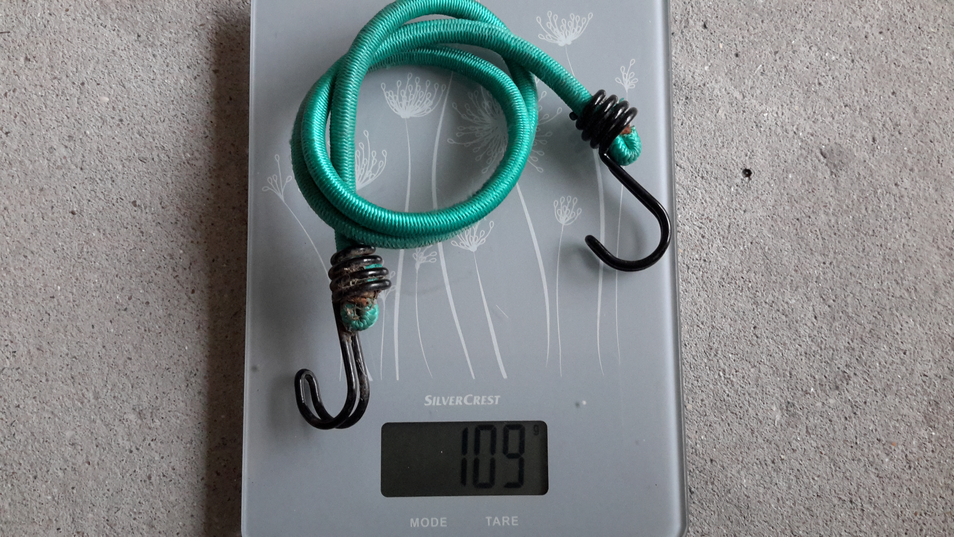

Messagepar bad boy » Ven Oct 27, 2017 12:12 pm
Remarque, les pneus sont quasi neufs et il faut enlever le poids du tendeur .

Messagepar visiteur » Ven Oct 27, 2017 12:45 pm
C'est sensiblement le même poids de mes Speedline Corse AR avec du AO 048 mais avec avec 5 trous de fixation !

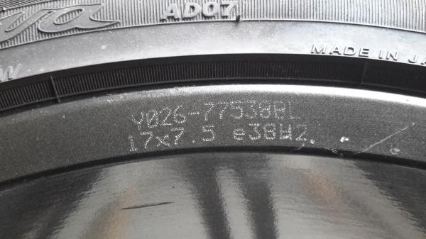

Messagepar bad boy » Ven Oct 27, 2017 12:48 pm
J'économise une vis. ;)
Comme la voiture etait levée , j'en ai profité pour l'avant , 6J16 e25.

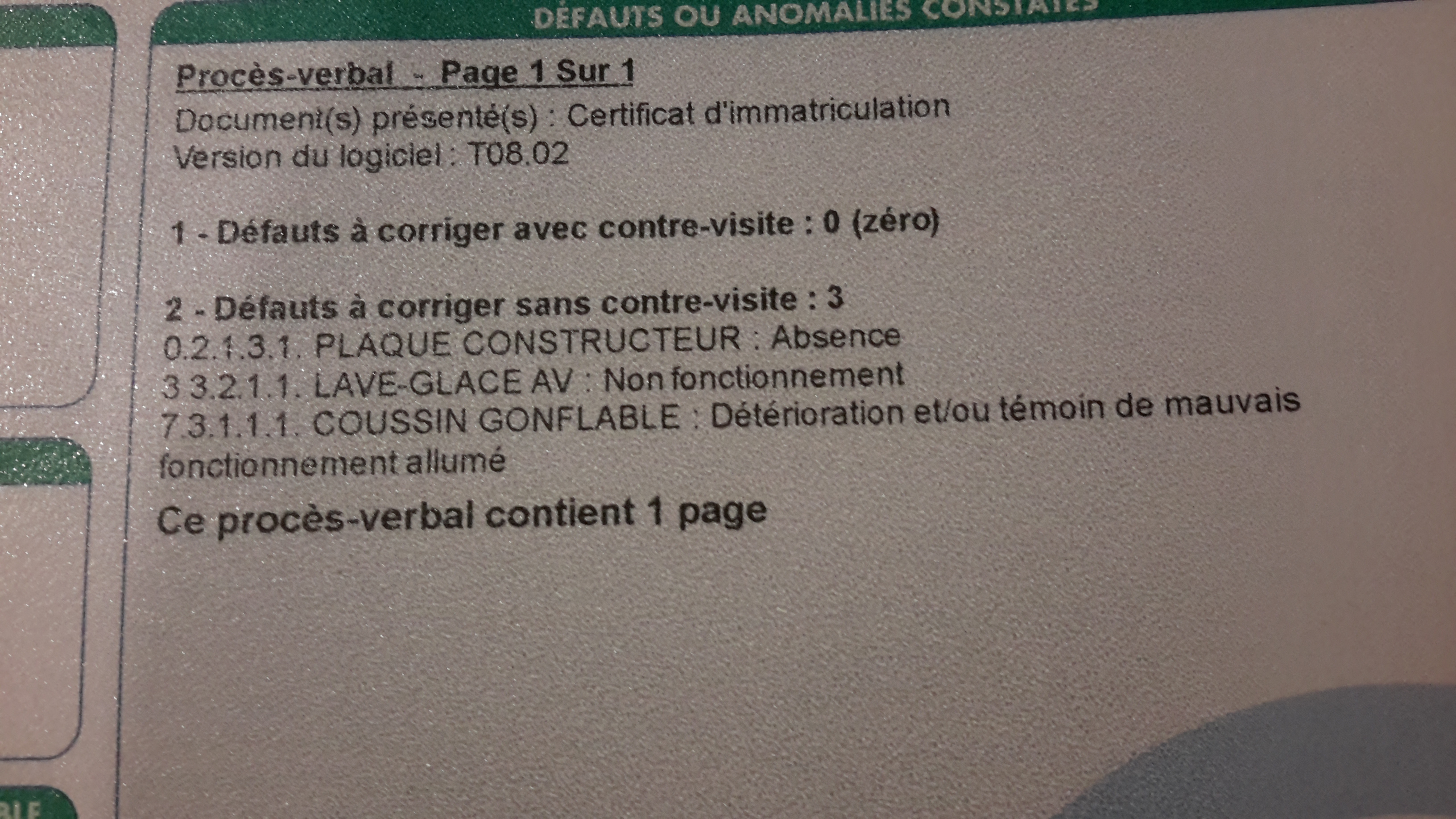

Absence de plaque constructeur ?
Avatar de l’utilisateur
Messages: 117732
Re: Bad Boy Mobile
Messagepar bad boy » Mer Nov 01, 2017 9:31 am
Le numéro est gravé sur le berceau avant gauche. Pas de plaque rivetée bien visible sous le capot comme ça s'est fait.
Et si je remets un bocal de lave glace et un airbag c'est un sans fautes . :OO:

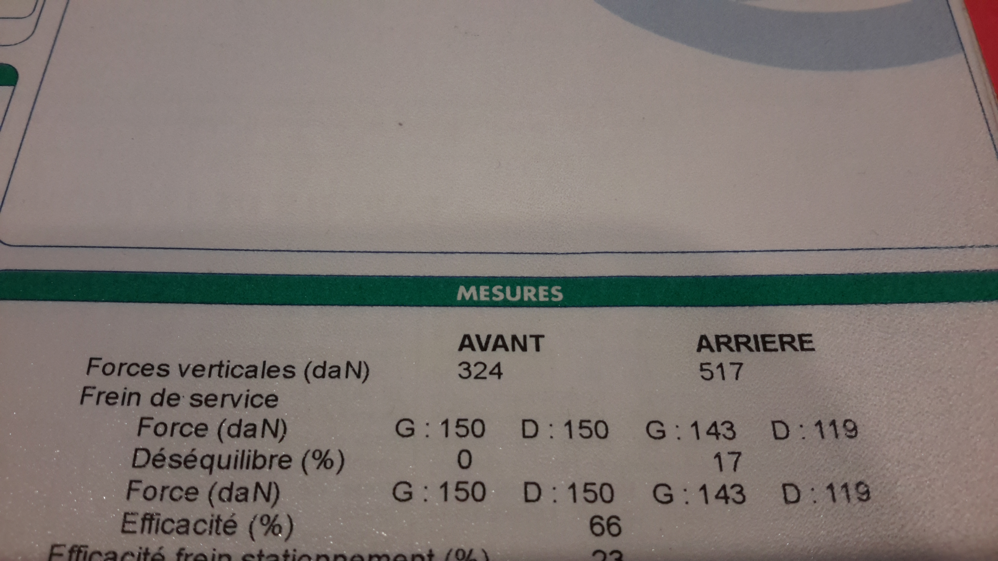

Re: Bad Boy Mobile
Messagepar bad boy » Mer Nov 01, 2017 11:22 am
Autre passage intéressant , les rouleaux , notamment les poids .
Un total de 851 DaN soit 867,76 Kg dont le contrôleur , 72 Kg plus son équipement , auxquels il faut ajouter 15 litres de sp98 (station à 200m après le ct) = 11 Kg .
Résultat un bolide de 879 Kg tous pleins faits et pilote à bord. :yeah:
Le contrôle d'il y a 4 ans et 493 Km (et je paye une assurance pour 5000 Km par an :::: ) avait donné 334 avant et 507 arrière . Mais depuis il y a eu batterie lithium , hard top et compresseur .

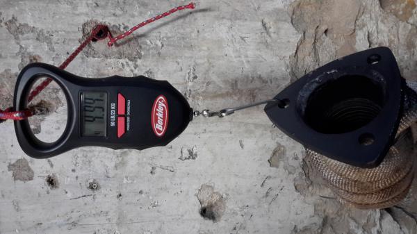

Re: Bad Boy Mobile
Messagepar bad boy » Jeu Nov 02, 2017 3:11 pm

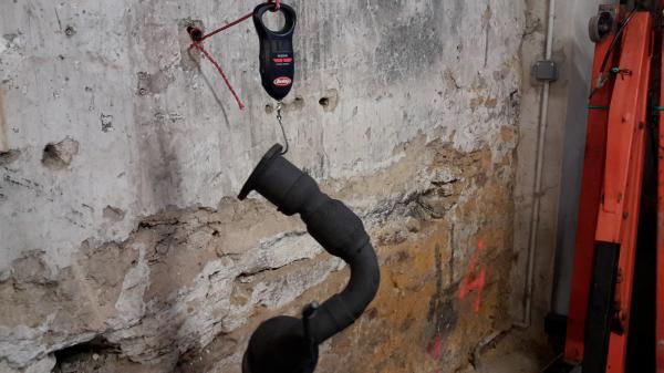

60 Km plus tard , (je ne suis pas rentré par le chemin le plus court :x ) , le son de l'échappement avec son cata d'origine donnerait presque envie de remettre l'autoradio :areuh:
Donc ,
Messages: 14099
Inscription: Ven Oct 19, 2007 6:43 pm
Localisation: + mareuil sur lay
Re: Bad Boy Mobile
Messagepar bad boy » Jeu Nov 02, 2017 3:20 pm

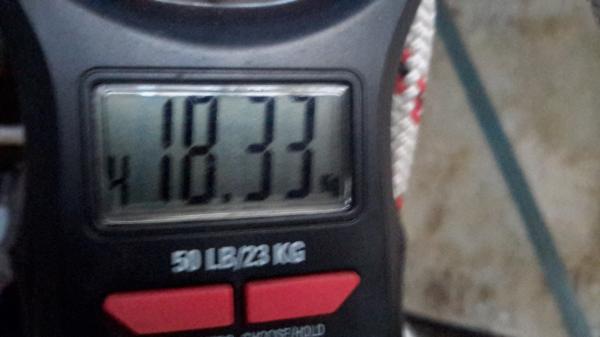

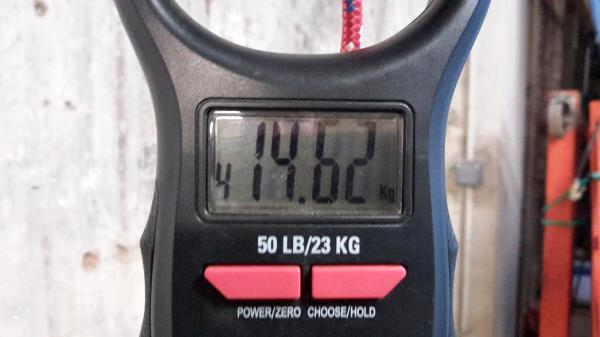

6,20 Kg ce magnifique catalyseur d'origine
et 4,94 Kg son remplaçant
1,26 Kg de gagnés et probablement quelques chevaux libérés :gurk:

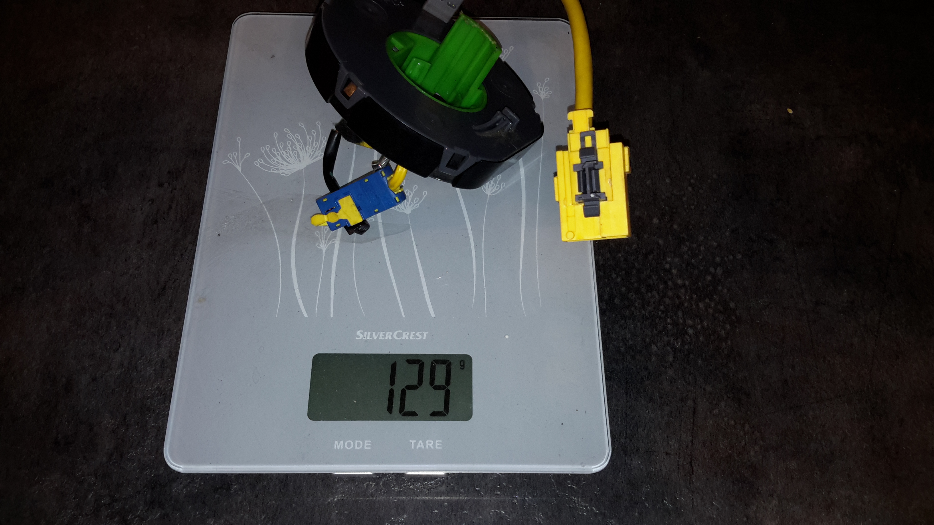

Messagepar schlass » Ven Nov 03, 2017 1:04 pm
:D :II:
tu as ce qu'il faut pour supprimer le voyant airbag?
Messages: 22342
Localisation: + buxy (71)
Re: Bad Boy Mobile
Messagepar bad boy » Ven Nov 03, 2017 1:15 pm
Non mais je me souviens avoir lu qu'il fallait soit le leurrer avec une résistance (combien, je sais pas) , soit couper le fil qui va à l'ampoule du compteur.
Après, si je trouve un volant avec airbag d'origine juste pour le contrôle c'est une solution . A moins que obdtuner puisse faire le job. :voyons:
Messages: 14099
Re: Bad Boy Mobile
Messagepar schlass » Ven Nov 03, 2017 1:19 pm
3.3 ohm et 5W
j'en ai commandé 10, je t'en envoies une paire si tu veux, par contre si tu as le voyant, un simple obd ne suffit pas, et je sais pas si obd tuner sait faire.
moi j'étais passé chez opel :roll:
donc dans l'ordre, mettre une resistance, puis passer chez opel ::::
et l'ampoule du compteur, normalement au CT ils vérifient que l'ampoule s'allume bien au démarrage... donc c'est pas la bonne solution

Re: Bad Boy Mobile
Messagepar bad boy » Ven Nov 03, 2017 1:20 pm
Tiens justement , j'à extirpé ça.

Re: Bad Boy Mobile
Messagepar schlass » Ven Nov 03, 2017 1:22 pm
qu'est ce que c'est? :D

Re: Bad Boy Mobile
Messagepar bad boy » Ven Nov 03, 2017 1:26 pm
schlass a écrit:3.3 ohm et 5W
Tu postes trop vite . :areuh:
Ce sont les mêmes résistances que pour leurrer le système de dépollution des vapeurs d'essence donc.
J'ai des trucs à commander chez Conrad mais je garde ta sympathique proposition sous le coude, merci. :jap:

Re: Bad Boy Mobile
Messagepar schlass » Ven Nov 03, 2017 1:31 pm
C'est la centrale airbag?
C'est pas ça qui sert aussi aux pretensionneurs de ceintures?
Messages: 22342
Re: Bad Boy Mobile
Messagepar bad boy » Ven Nov 03, 2017 1:36 pm
Possible. :voyons:
Cas de conscience, je les garderais bien mais je ne sais même pas si ils sont actifs .
