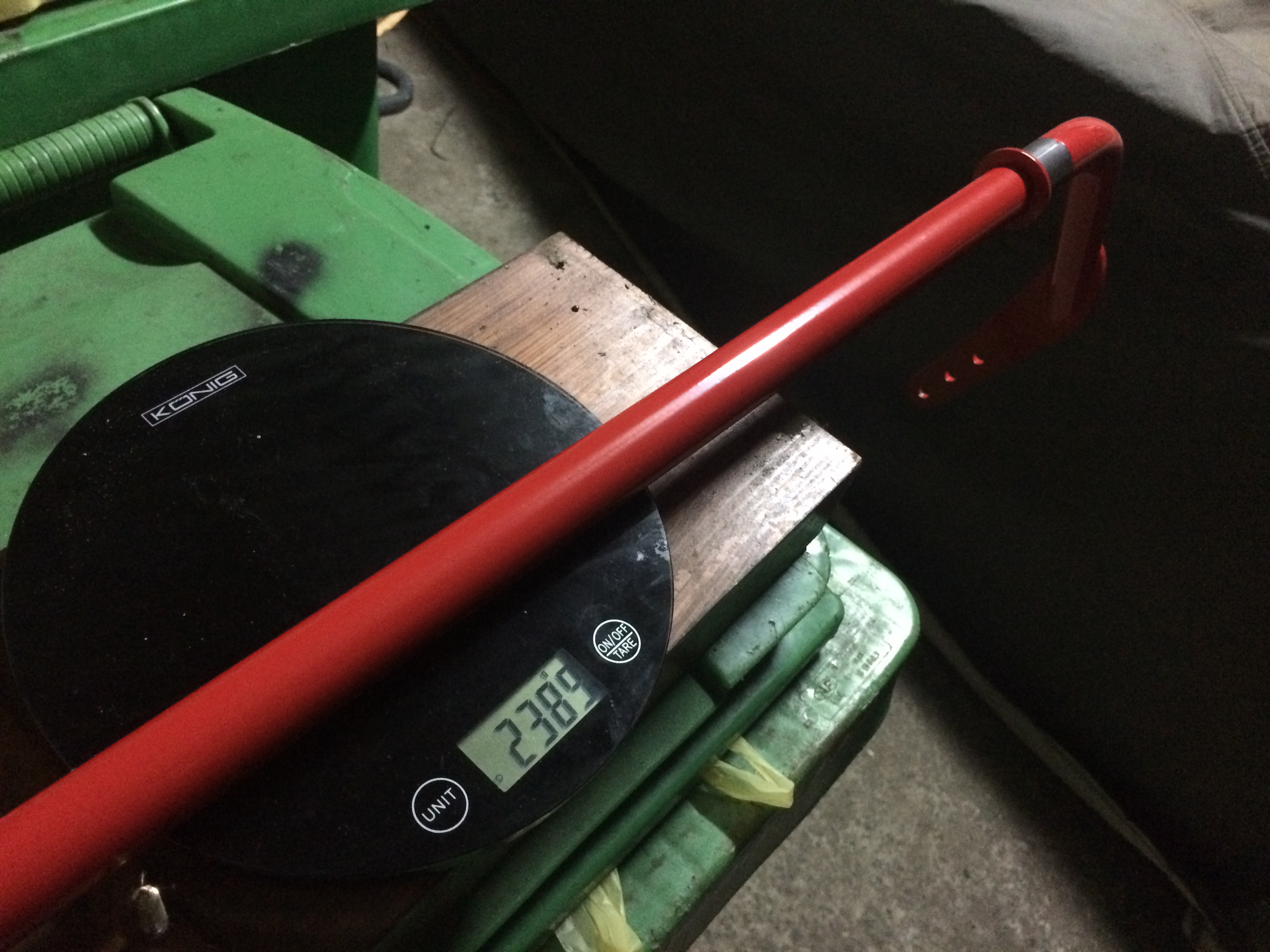

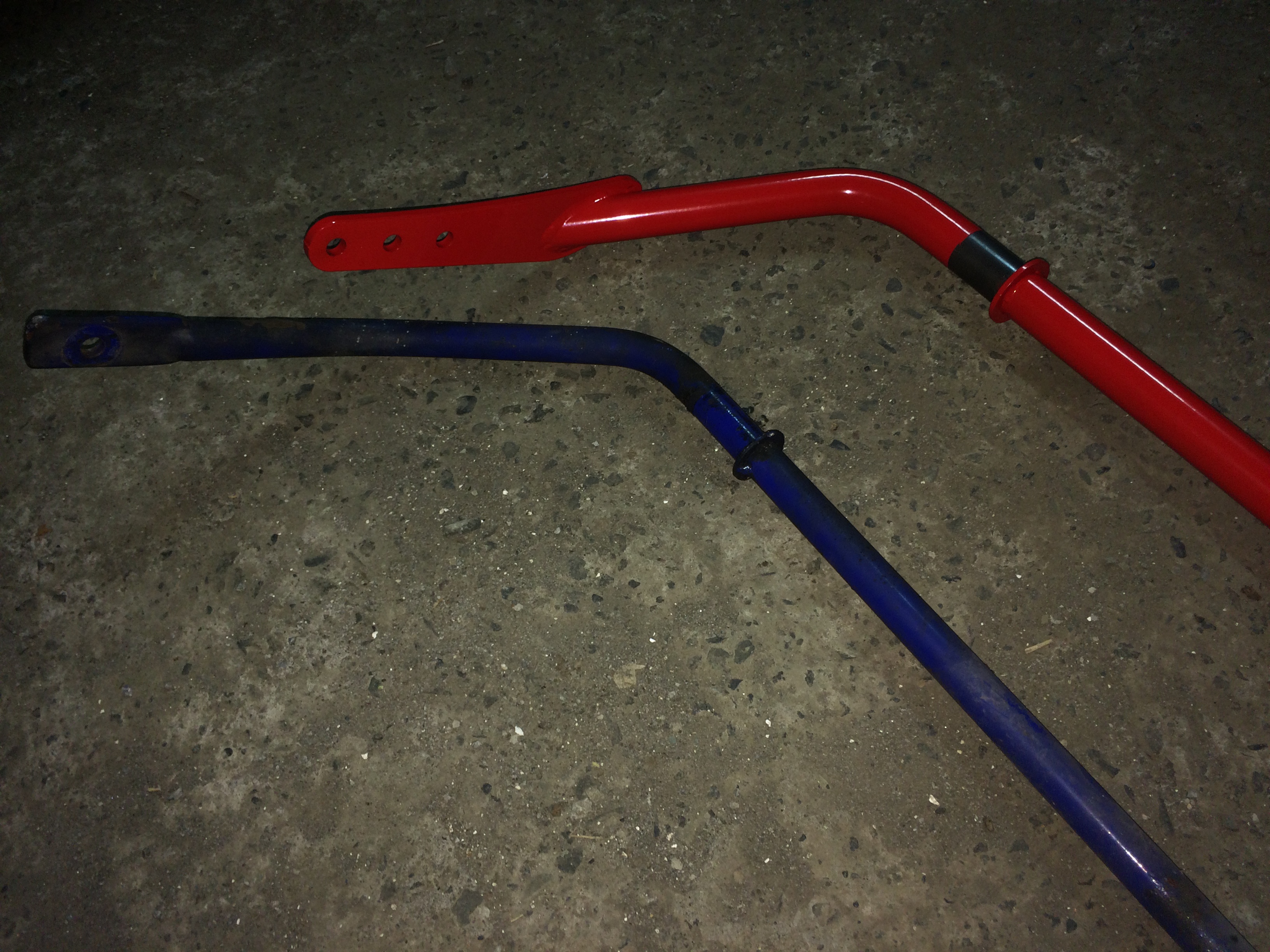

Aujourd'hui démontage de barre anti roulis (vu que la voiture ne roule plus :areuh: )
Pour ceux que ça interesse (ils sont rares :gurk: ) la barre eliseparts 1" pèse 2.4kg (1.1kg oem)
ça fait mal au cul de rajouter 1.3kg mais c'est sur l'avant et en plus l'oem commençait à rouiller et était moins efficace avec les suspensions plus fermes
#758

Re: motivation après 2 ans sous bache
Messagepar visiteur » Mar Juin 13, 2017 7:51 pm
Je n'ai pas tout à fait les mêmes chiffres, je n'ai un delta que de 821 g, il faut être précis dans la vie !
Messagepar GrosPepere » Mar Juin 13, 2017 7:59 pm
J'ai pesé les barres nues et l oem je trouve 1098g, la 1" est a 2389g
ps:j'avoue la poubelle ne donne pas pareil que sur ton établi :areuh:

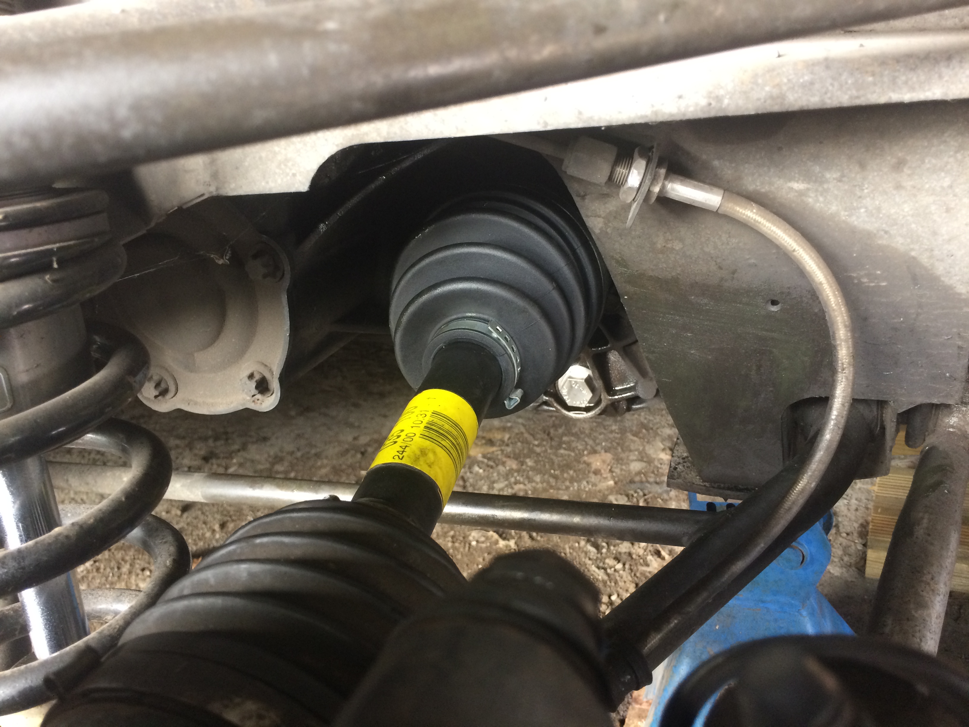

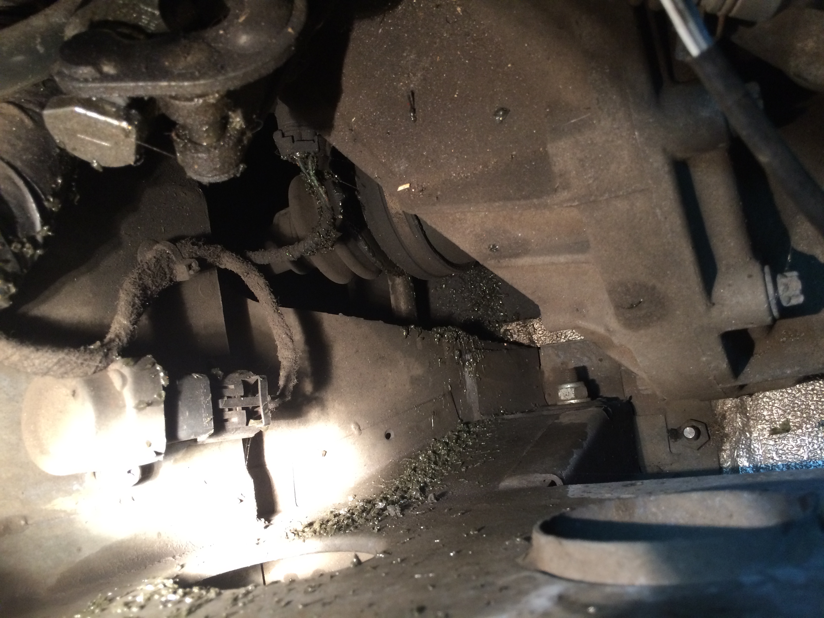

Messagepar I-borb » Mar Juin 13, 2017 8:00 pm
GrosPepere a écrit:Image
Soyons positifs (car la vie est belle rappelons le :OO: ):
-Au moins le faux chassis ne va pas rouiller :areuh:
- ça me motivera à changer les 2 moyeux (qui trainent sur l'étagère)
- j'en profiterai pour faire usiner les portes moyeux en M12 conique (les nouvelles rotules prenant aussi la poussière sur l'étagère :D )
Ton soufflet est explosé? C'est pas flagrant sur la photo. :oops:
Avatar de l’utilisateur
Messages: 5430
Localisation: + 76
Messagepar GrosPepere » Mar Juin 13, 2017 8:03 pm
Sous le connecteur il y a un des creux du soufflet plus sombre que les autres, il est fendu ici :jap:
Je la fais toute belle pour ton arrivée promis :D (je parle de la voiture :areuh: )

Messagepar speedturbo33 » Mar Juin 13, 2017 8:34 pm
Quand tu vois de la projection de graisse comme ça y a peu de doutes. ;)

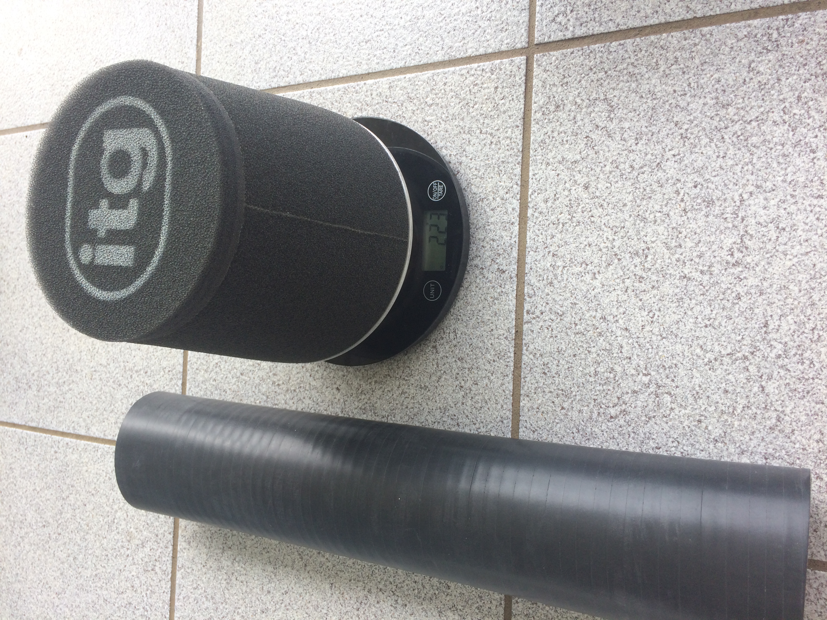

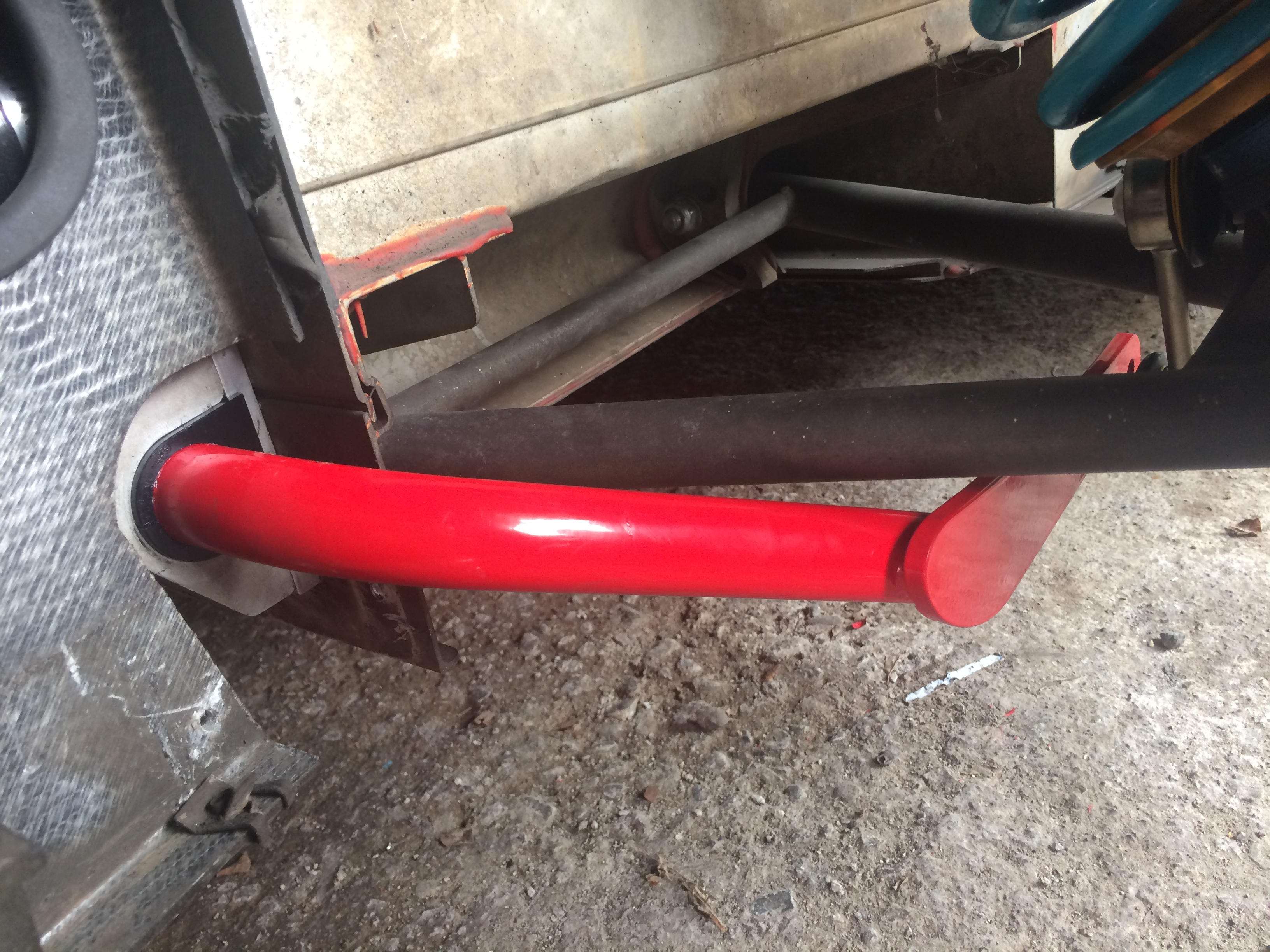

Messagepar GrosPepere » Dim Juil 02, 2017 11:26 pm
Révision bientôt finie :yeah:
Mise en place du nouveau filtre à air kivabien avec sa durite silicone noir mat discrète :OO:
La barre anti-roulis est posée
j'ai mis la biellette sur le trou du milieu car je trouvais sa position un peu bizarre quand je la mettais à l’extrémité de la BAR
Vidange de boite et changement de la vis de vidange au passage par une aimantée.
Le nouveau soufflet est en place aussi
J'ai eu la flemme de faire le niveau de boite donc j'ai remis la même quantité que celle vidangée (par le reniflard :D ) soit presque 2l.
Vidange moteur et changement de lambda qui est plus toute jeune maintenant (même si elle fonctionnait encore)
Et j'ai enfin peins le Hard Top mais je pense que je ne le monterai jamais en fait :areuh: (sauf si la capote devait lâcher)
Reste à changer le moyeu arrière droit, refaire une carto et gaz :smoke:

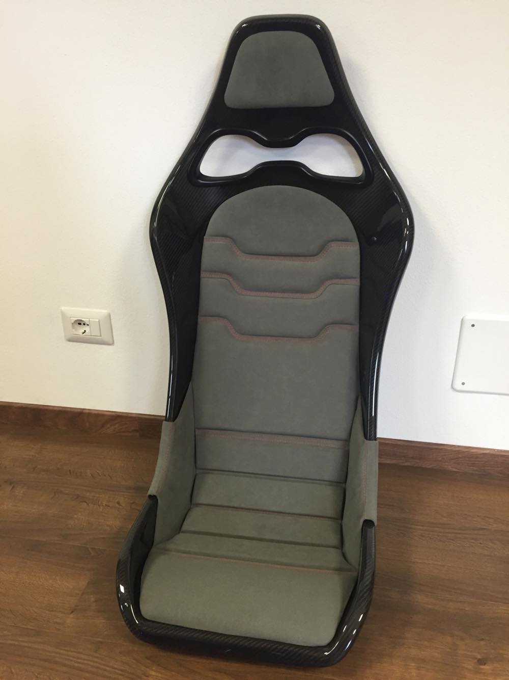

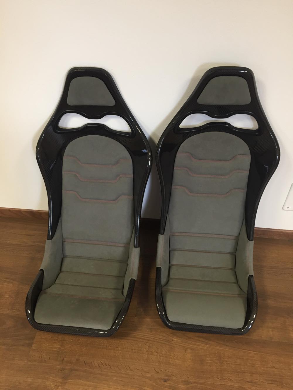

Messagepar GrosPepere » Mer Juil 12, 2017 5:56 pm
commandés mi février... envoyés début juin... un mois de pirogue plus tard toujours pas arrivés :areuh:
Mattéo a quand même eu la gentillesse de m'envoyer les photos de mes sièges pour que je patiente :gurk:
Évidemment je vais tester sans les mousses voir si je suis à l'aise (et gagner quelques grammes :mygod: )
J'en peux plus d'attendre, quelle idée d'habiter la réunion bordel de merde :cry2:
#758
GrosPepere

Messagepar Puff92 » Mer Juil 12, 2017 6:03 pm
Ils sont magnifiques :love: :love: :love:
Continue à rêver devant les photos :areuh:

Messagepar schlass » Mer Juil 12, 2017 7:19 pm
Effectivement ils sont superbes :love:
Messages: 22342
Localisation: + buxy (71)
Messagepar gege77 » Mer Juil 12, 2017 7:20 pm
Enleve pas les mousses , ils sont sublimes comme ça !
Messagepar laconi16 » Mer Juil 12, 2017 7:25 pm
Pour avoir passé 3 jours avec Gildas, je peux t'assurer que la notion de beauté n'aura jamais le dessus face à un gain de quelques grammes :areuh:
Ils sont effectivement superbes :love: et je pense que le design est vraiment adapté à celui du Speedster :II:

Messagepar GrosPepere » Mer Juil 12, 2017 7:30 pm

Messagepar Kanary » Mer Juil 12, 2017 7:50 pm
+1
Ils sont vraiment superbes.
Quelle provenance ?

Messagepar GrosPepere » Mer Juil 12, 2017 7:55 pm
Kanary a écrit:+1
Quelle provenance ?
Eltech italia modèle V3 single skin, c'est le modèle qui fait le moins "piste" (je n'en fais pas... et je n'ai pas de harnais) et qui se rapproche visuellement de l'oem :jap:

Messagepar blacksrookie » Mer Juil 12, 2017 8:53 pm
Vire la mousse immédiatement :evil:

Messagepar Kanary » Mer Juil 12, 2017 9:01 pm
Tres reussis :II:

Messagepar Casimir » Mer Juil 12, 2017 10:40 pm
Eltech fait visiblement du bon matos. Après ceux de Jerome sur sa 2.11, je trouve ceux là magnifique aussi. :II:
Dans la mesure où tu voulais un look pas trop racing, c'est vraiment un super choix. :jap:

Messagepar csercl » Ven Juil 14, 2017 3:35 pm
très beau :II:
même avec la mousse.
Pour la fixation tout est déjà prévu et adapté au speedy ?

Messagepar blacksrookie » Sam Juil 15, 2017 7:12 pm
Plug and play certainement :gurk:

Messagepar GrosPepere » Sam Juil 15, 2017 8:52 pm
Plug and play j'ai des doutes, surtout pour fixer les clips ceintures sur les rails fixes.
Je verrai le moment venu :jap:
