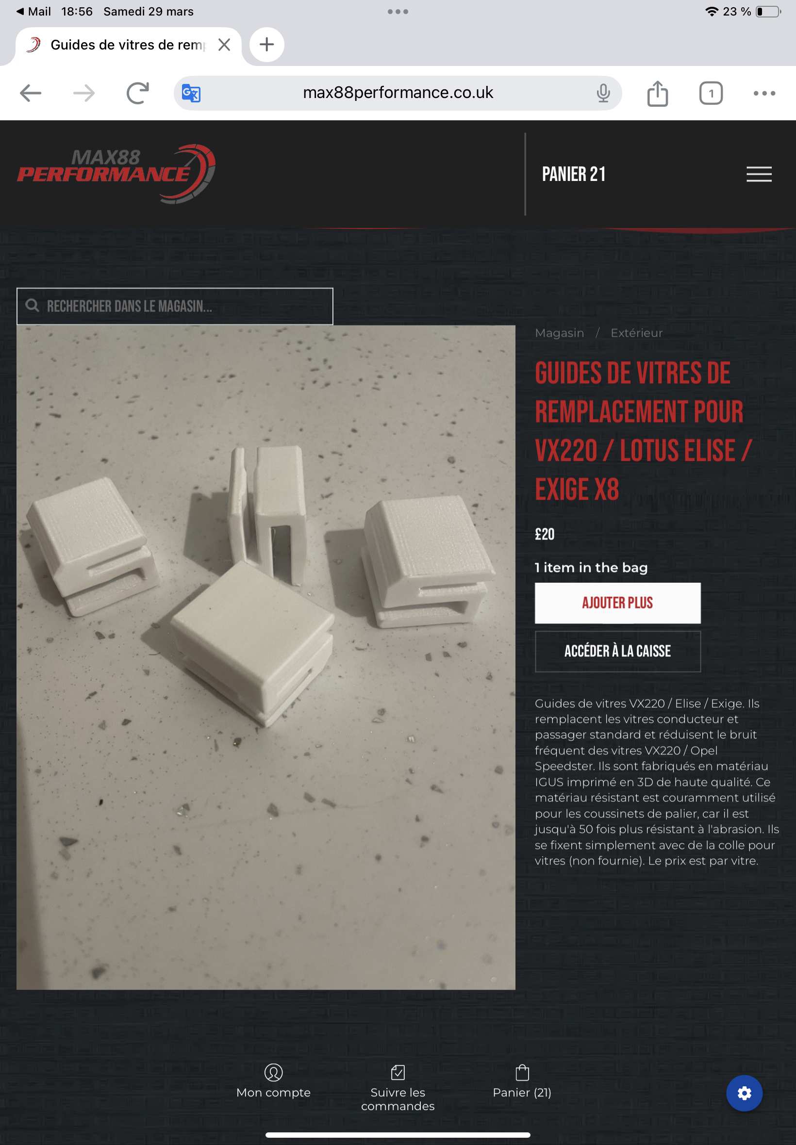

J’ai aussi commandé cela pour le jeu des vitres. A voir …..

Je viens de recevoir ces 8 pièces Téflon pour les glissières de portes. Est ce que certains d’entre vous ont déjà montés ces pièces? A priori 2 pièces par glissières mais je me demande à quelle position il faut les coller sur la hauteur…

Faut les coller à la place des vieilles.

Si elles sont en téflon, tu ne pourra pas les coller.
C'est peut-être plutôt du Delrin (POM-C) non ?

Oui sûrement. J’ai parlé de Téflon sans certitude. Cela y ressemble et doit être collé, d’après le fournisseur.

Denis_31 a écrit :Image
Est ce que l’un d’entre vous a déjà remplacé ces pièces pour limiter le jeu des vitres ? Je ne trouve rien sur le net et le forum
J’ai reçu ces pièces sans information sur le montage!. Je ne sais même pas si elles sont à coller dans les glissières ou sur les vitres :? et surtout si c’est galère à faire …

Elles viennent en place de celles déjà présentes sur la vitre. Ils faut donc démonter les vitres, retirer les vieux guides, bien nettoyer la vitre et coller les nouveaux à la colle à parebrise (avec primer avant la colle).
C’est un gros boulot et j’ai fait autrement perso.

Merci à toi. C’est bien ce que je craignais pour la difficulté de mise en place. En gros faut tout démonter avec le risque de casser qq chose. Tu as fais autrement dis tu. Tu en parle peut être qq part sur ce forum ?

Donc, plutôt que de mettre des guides « plus serrés » sur le rail, on vient épaissir le rail en collant un morceau de plastique (une goulotte en plastique, découpée au cutter pour ne garder que le fond autocollant).
Faut pas que les guides soient cassés bien sûr (juste usés) et y a que le rail arrière qui est facile d'accès.
