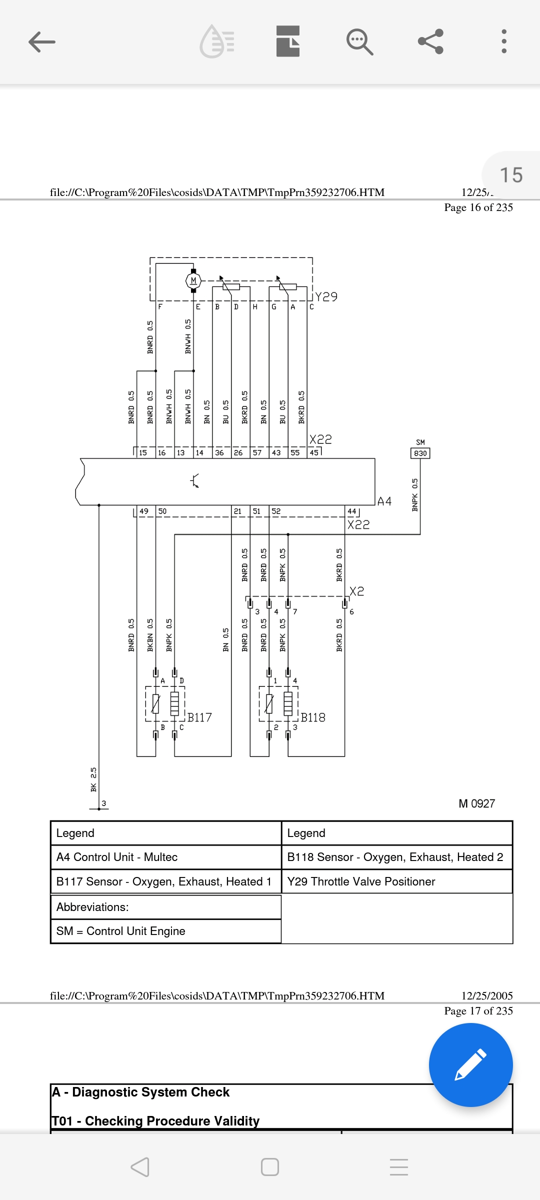

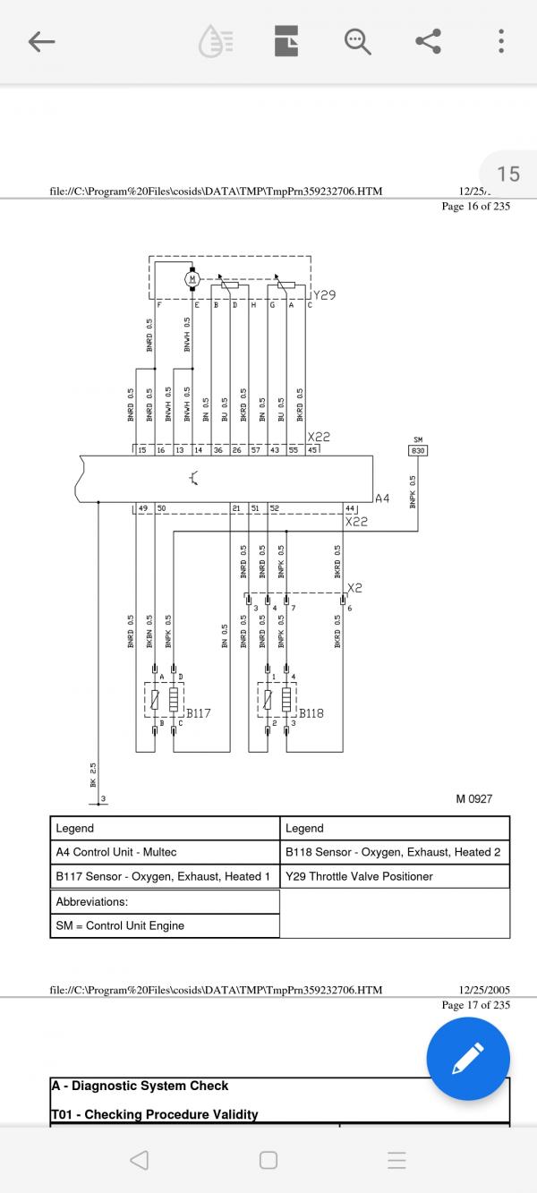

On dirait bien que la sonde aval n'est pas chauffée...
Re: Problème sonde Lambda après Cata
Rohooooo pourtant sur le schéma du cablage on voit bien la résistance.....VX'er a écrit :On dirait bien que la sonde aval n'est pas chauffée...
Je suppose que le X2 est le connecteur de la sonde, et le X22 le connecteur bleu.
Qu'est ce que le control unit engine ?
c'est probablement ton calculateur moteur.
Quand tu parles du connecteur bleu, si tu pense à celui que as en photos sur les posts précédents, difficile de croire que ce soit x22 qui doit, lui, être un gros connecteur a environ 55 pinoches vu le schéma

De ce que je comprehends en lisant à la page 192 du lien fourni en Decembre, le X22 serait le connecteur au niveau de l'ECU.
Et oui c'est bien chauffé...
Du coup je comprends pas que ce ne soit pas relié...
Et ton connecteur libre identique à celui de ta sonde lambda... il va où lui ?

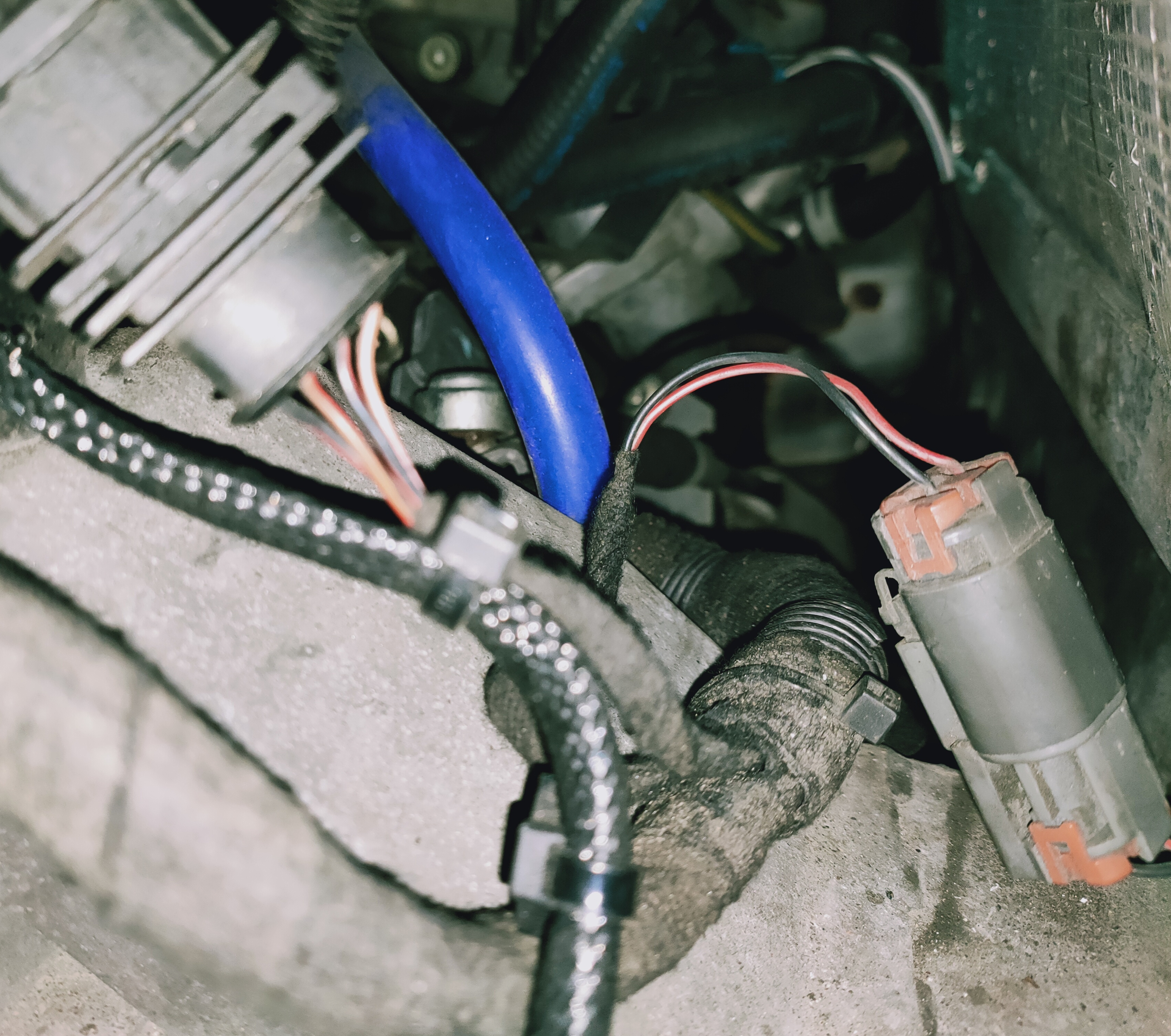

VX'er a écrit :.

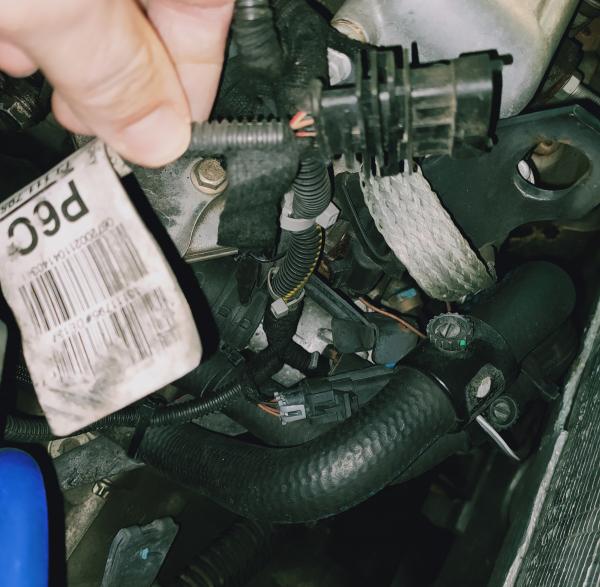

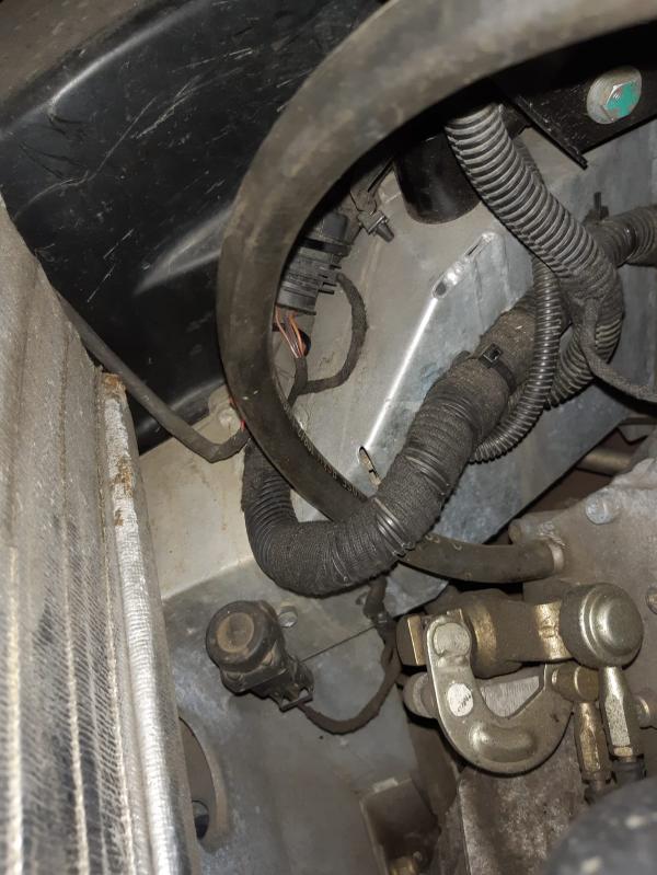

Le voilà.
Alors que moi je suis branché là :
Bon, j'ai essayé tous les code wifi, aucun ne marche.
J'ai donc appelé un marabout, et il m'a résolu le truc...

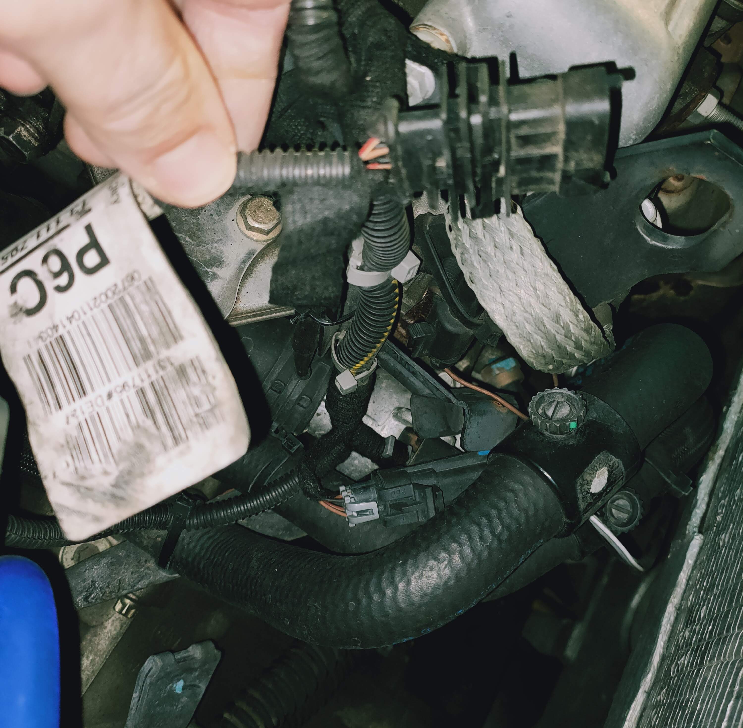

En gros, il y a eu deux montages sur les Speedster suivant l'année (peut être le jour de la semaine aussi) :
-Le montage original avec un faisceau Lotus, un seul connecteur 4 broches Bosch Compakt situé contre le châssis et le passage de roue gauche sous le vase d'expansion, à coté d'un câblage qui va dans le coffre (sans doute le Switch de fermeture du coffre pour l'alarme). Une photo du Speedy de VX'er pour illustrer.
Ce faisceau se reconnait par le montage des câbles au dessus des injecteurs au moyens de scotch toilé.
-Un second montage avec faisceau GM, avec deux connecteurs 4 broches Bosch Compakt. L'un contre le châssis et le passage de roue gauche sous le vase d’expansion, l'autre vers la vanne EGR.
On reconnait le faisceau GM car le câblage au dessus des injecteurs est posé dans un guide en plastique.
Dans la cas du montage GM, le connecteur a utiliser est celui qui est positionné près de la vanne EGR, pas celui situé contre le passage de roue.
Du coup si vous prenez exemple sur le montage d'une voiture plus ancienne que la votre, qui n'a qu'un seul connecteur.... et bien pan vous voilà fort dépourvu et vous rebranchez la sonde Lambda après cata sur une prise située contre le passage de roue qui ne mène à rien...
Je roule donc depuis 2017 avec la sonde Lambda branchée sur le mauvais connecteur je pense. Je pouvais toujours gratter les contacts !
Par contre, j'en suis bien à ma seconde sonde, la première Delphi était HS au niveau de la résistance (ce qui semble fréquent après avoir lu les 2679 posts que VX'er m'a fait passé !
Je me demande si je ne ferais pas un post illustré plus clairement cela pourrait servir si d'autres zouaves dans mon genre rencontrent le même problème

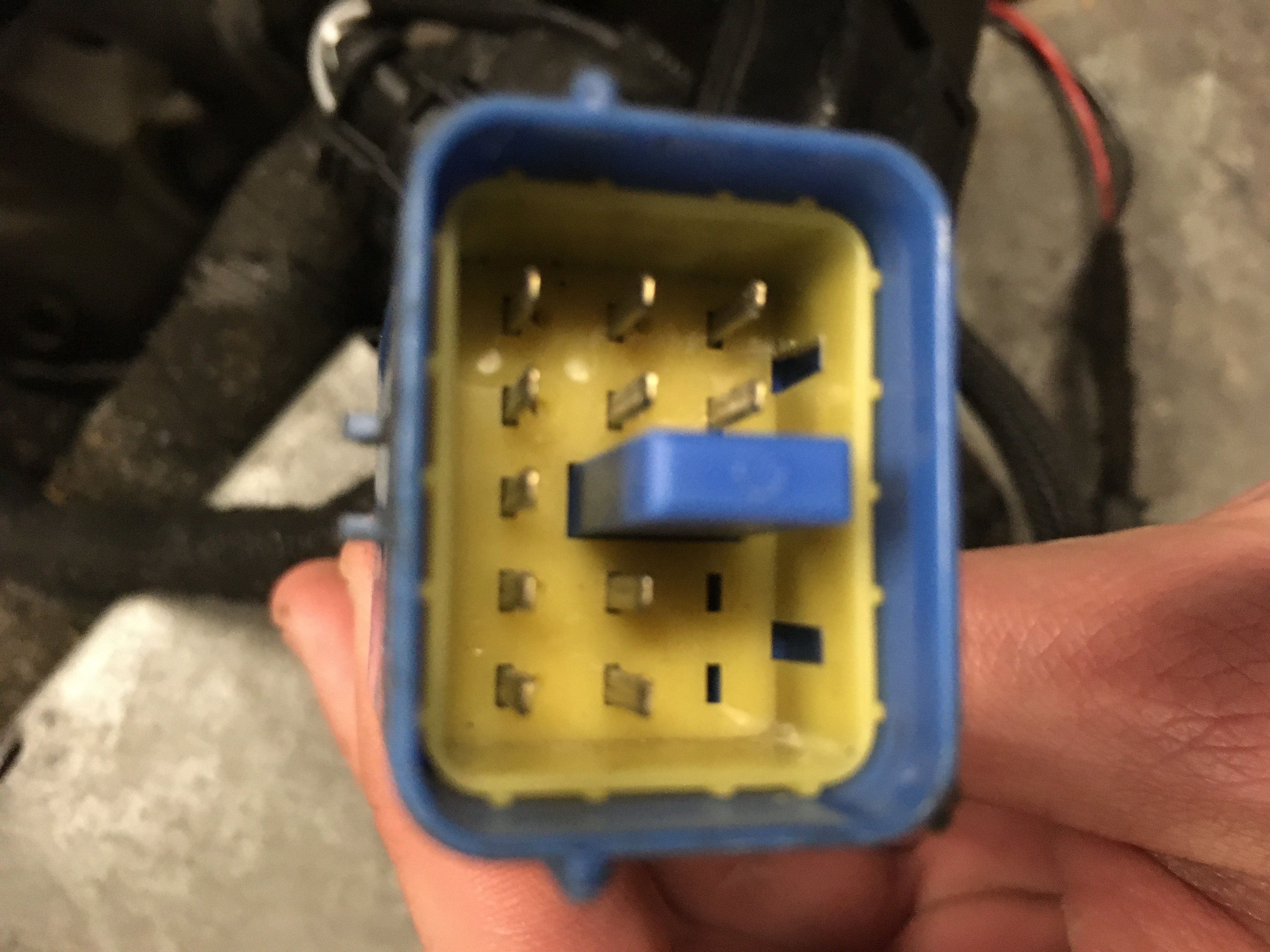

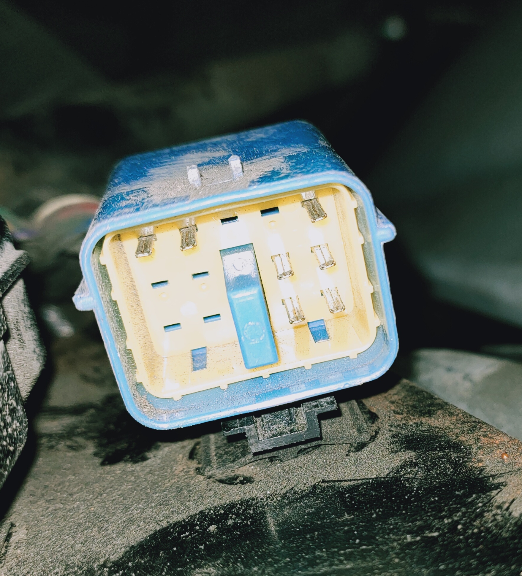

Fredo, vérifie le connecteur bleu. Il faut qu'il y ai quelque chose en face des broches de la sonde.
Sur cette photo de la partie mâle côté ECU, il manque les broches de la sonde. Deuxième ligne, les deux en partant de la gauche.
Sinon une seule solution. Zlatan, jeune serbe de 46 ans qui ira péter les genoux du gars qui t'a fait le faisceau.
D'un autre côté j'ai roulé plusieurs centaines de kms branché sur le mauvais connecteur sans problème.... peut être un peu de sous virage...
Re: Problème P0141 Lambda après Cata [Résolu]
Merci pour l’info je suis vraiment une quiche en elec donc j’espère que j’ai ce qu’il faut... je contrôle ça demain
C'est bon la quiche....
Prends une photo des pins de ton connecteur, je te dirais.
Yep je fais ça (Bon normalement je devrais trouver si y’a des cosses
) c’est plutôt si il n’y a rien que je suis mal barré
