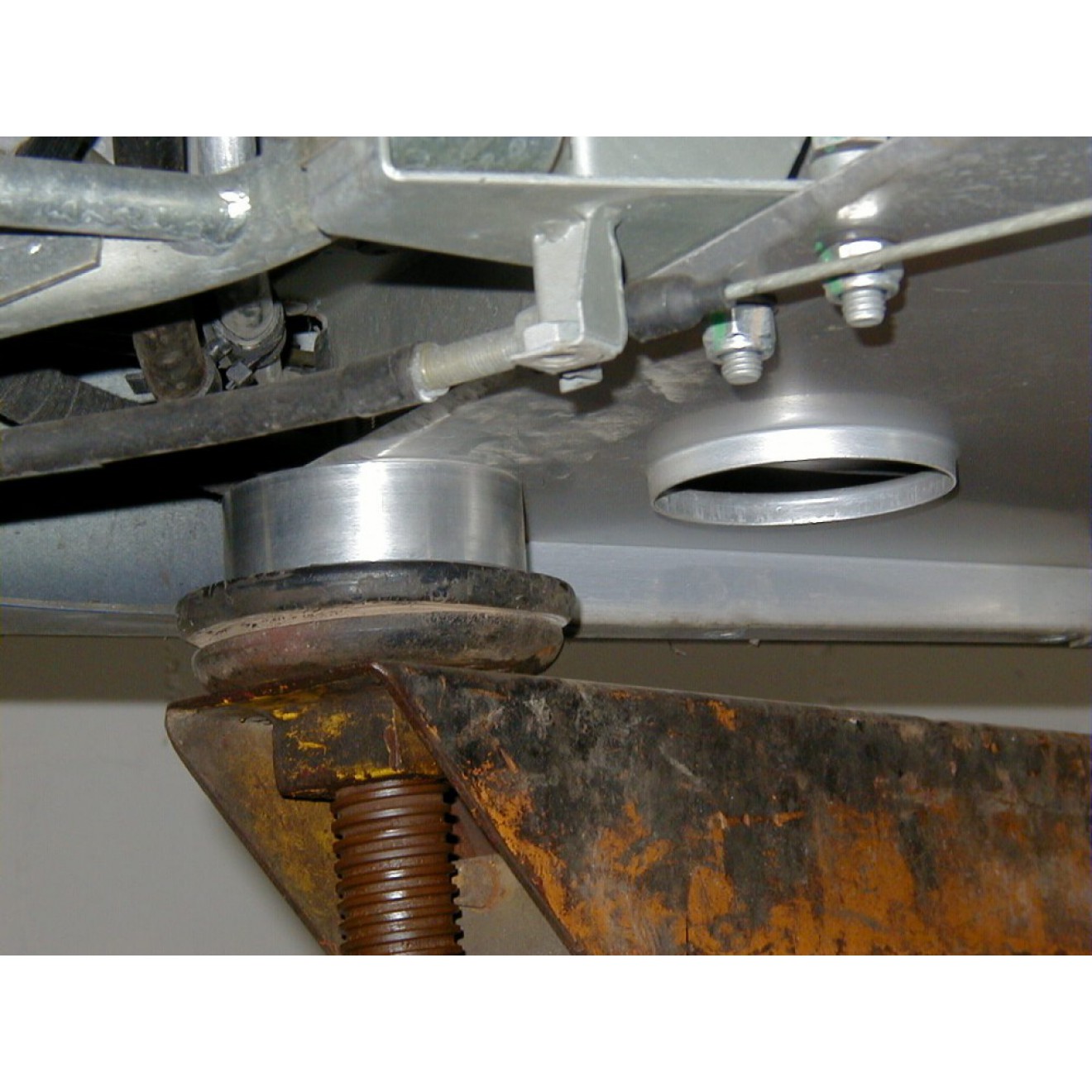

Un plus indéniable c’est l’ajout de cales (en alu ou Téflon, Regelin en propose) et qui permettent de soulever le speedy facilement sur un pont ou de le faire reposer sur 4 chandelles...
https://www.regelin-performance.de/opel ... -gen2.html

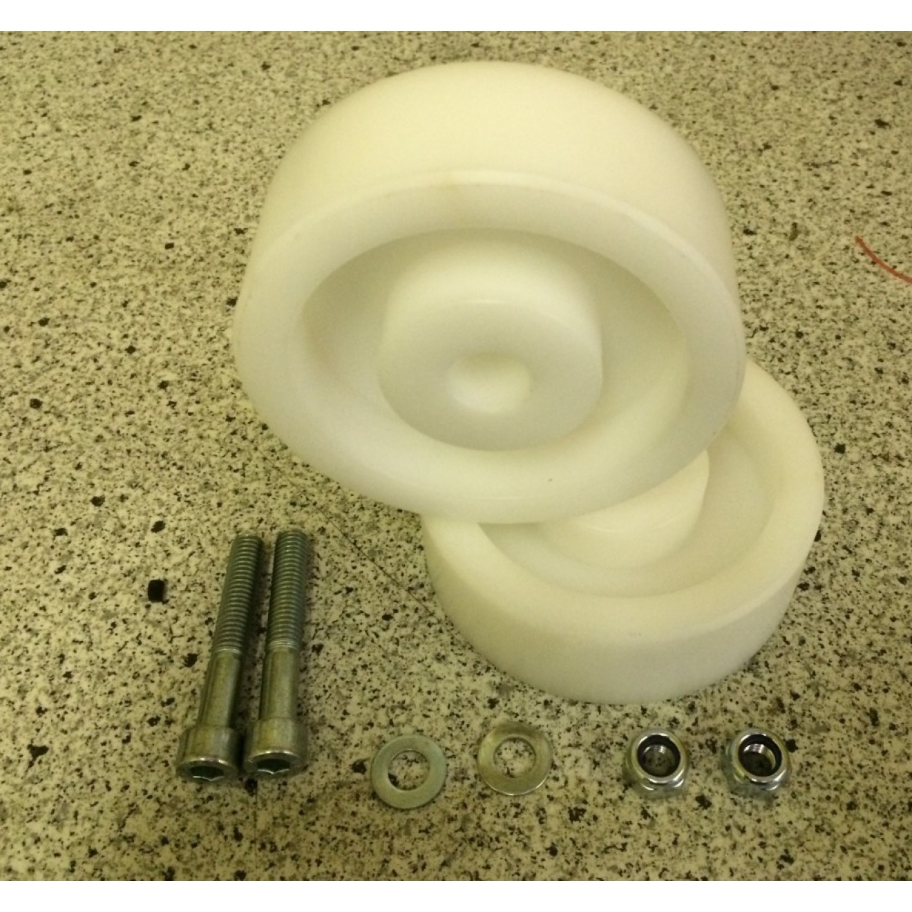

Re: Mésaventure à peine croyable (comment lever le speedy)
En fait je me posais la question : c'est plus lourd en alu ou en téflon ?..WqTcHq-St a écrit :Trop lourd...alec6speed a écrit :https://www.leboncoin.fr/vi/1701513347.htm
Alpine A110 Première Édition
Le teflon est moins dense que l'alu en tout cas.
Je ne sais pas mais j'en ai dans le garage depuis des années et elles n'ont jamais bougé de l'étagère tellement ce sont des enclumes...alec6speed a écrit :En fait je me posais la question : c'est plus lourd en alu ou en téflon ?..WqTcHq-St a écrit :Trop lourd...alec6speed a écrit :https://www.leboncoin.fr/vi/1701513347.htm
En plus ça sert à rien ces cales...
Moi ça me sert à chaque fois que je la mets sur le pont.
Sur pont et sur chandelles aussi, c’est vraiment pratique, indispensable même !
Tu mets un tampon sur le bras et ça revient au même non ?alec6speed a écrit :Sur pont et sur chandelles aussi, c’est vraiment pratique, indispensable même !
Sans démonter le fond plat, tu ne peux pas te prendre à ce niveau sans ces cales, sinon tu plies tout...
Par contre, une fois le fond plat démonté, tu peux mettre des cales en bois, mais c’est vraiment se faire chier pour pas grand chose ! Ou l’art de se compliquer la vie...
