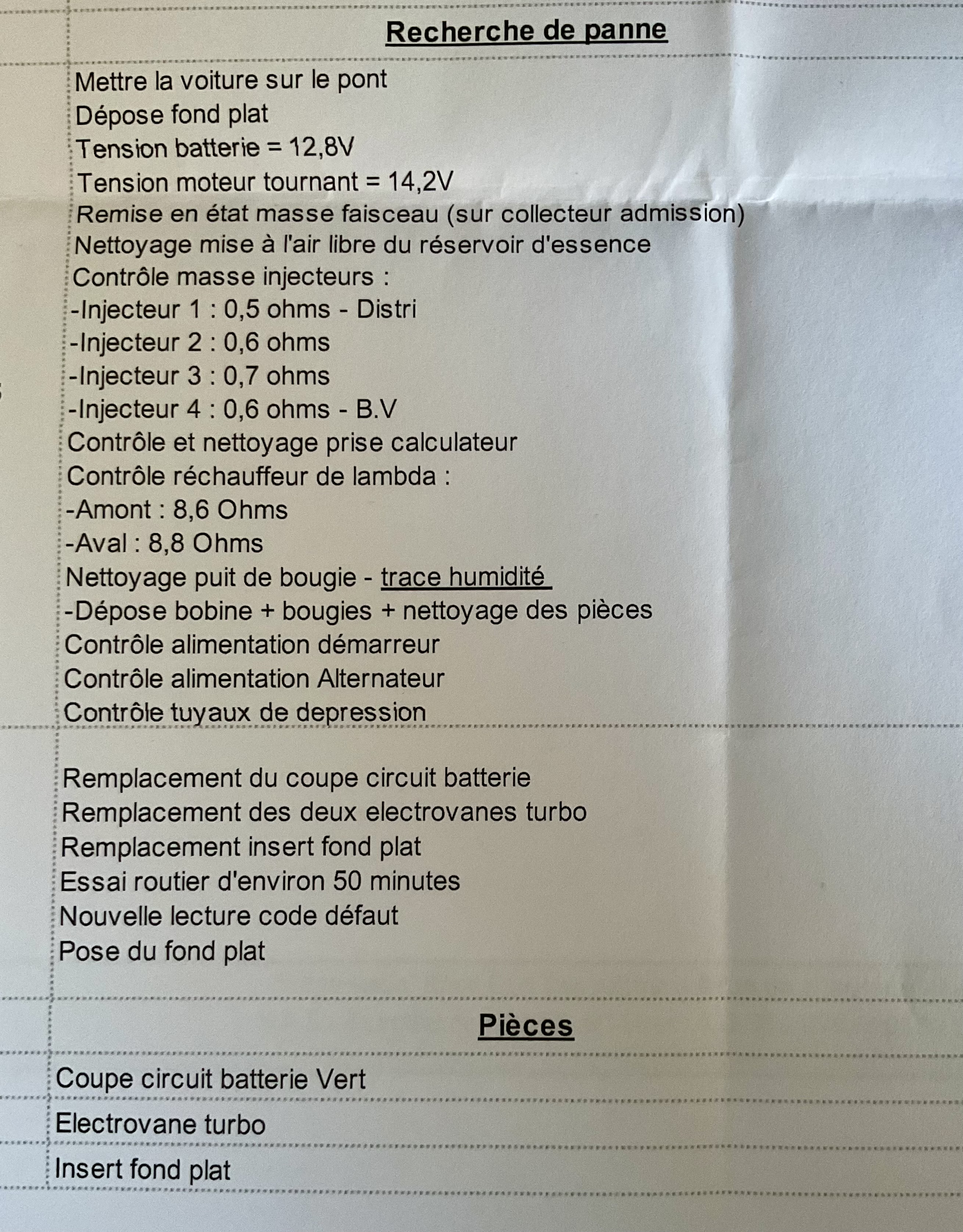

Messagepar blacksrookie » Sam Déc 16, 2023 1:19 pm
Bon, c’est toujours la merde :couic:
Après avoir fait tout ça :
Electrovannes turbos neuves,
Essai sur piste hier (à Fay) et au bout de 20mn, 1 ralentissement moteur bref puis le moteur a calé et impossible de redémarrer cette fois. Meme panne avec des symptômes différents ? J’en sais rien.
:shock: Donc retour chez RCC

Messagepar Casimir » Sam Déc 16, 2023 4:15 pm
La chienlit ces problèmes électriques...Bon courage à toi et à RCC pour résoudre ça.

Pas cool…
Pénible les pannes intermittentes :?
