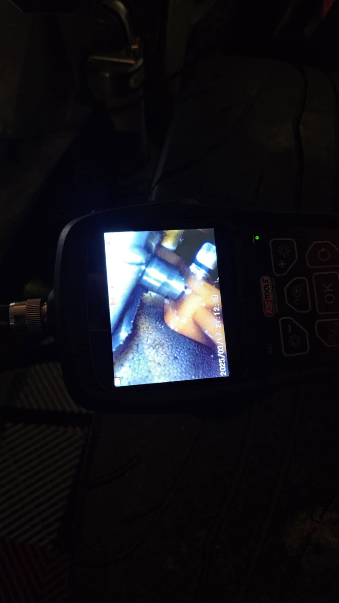

Alors la chaine "principale" qui fait tourné le moteur, oui elle n'a pas bouger c'est sur. la chaine qui entraine la pompe peut de chance également mais vu que le pignon de la pompe a eau est tombé quand ont a enlevé la 1ere fois est ce que le tendeur aurait pu se mettre dans une mauvaise position ? Ont a l'impression que le tendeur est bloqué en position trop sortie, qui tendrai par conséquent trop la chaine et qui provoquerai ce bruit
A la caméra ça donne l'impression que c'est trop sortie.
Merci de vos retours ! :clap:
