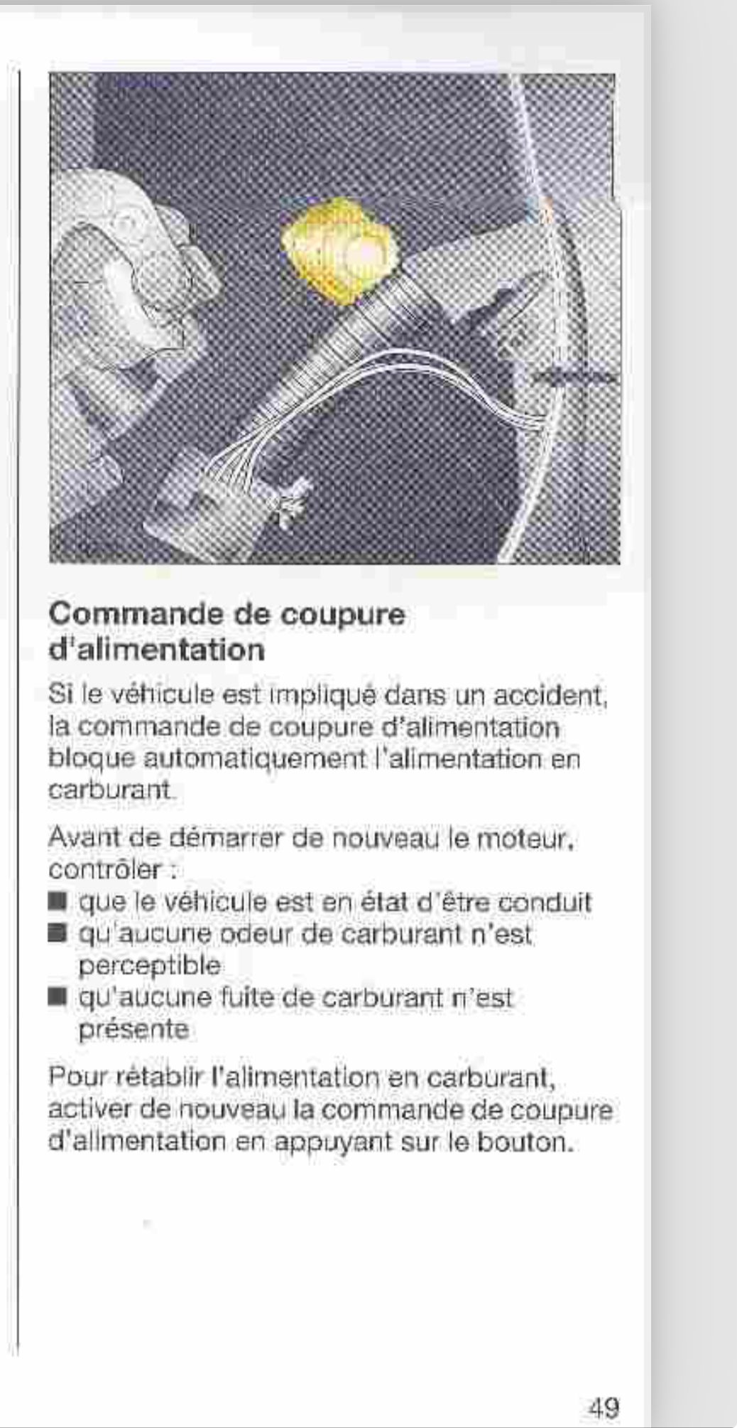

Mon speedy m'a donné une leçon de "pilotage" qui m'a amené à l'accrocher à un bas-côté. Pas de grosse casse, mais l'airbag s'est déclenché virtuellement (il n'est pas branché, ouf !) mais du coup le moteur ne part pas. Mon garage ne sait pas où est ce fichu boitier et comment fait-on pour le réinitialiser ?

C’est le bouton de coupure d’alimentation que tu cherches?
Il est dans le compartiment moteur, du côté du coin arrière gauche (conducteur) de la baie moteur.

Ça doit être ça. En rhd ça reste quand même à gauche je suppose ?

Il me semble

D'où l'utilité d'avoir le petit livre qui vient avec la voiture. :rhoo:

Mon vendeur a oublié de me le filer :devil2:

Si seulement quelqu'un l'avait scanné et mis sur un site internet qu'il aurait appelé... Allez au hasard www.myspeedster.ch :D

http://www.myspeedster.ch/%7Echrono/index.php
- Le Speedy & vous
+ Utiliser son Speedy *
Le manuel
