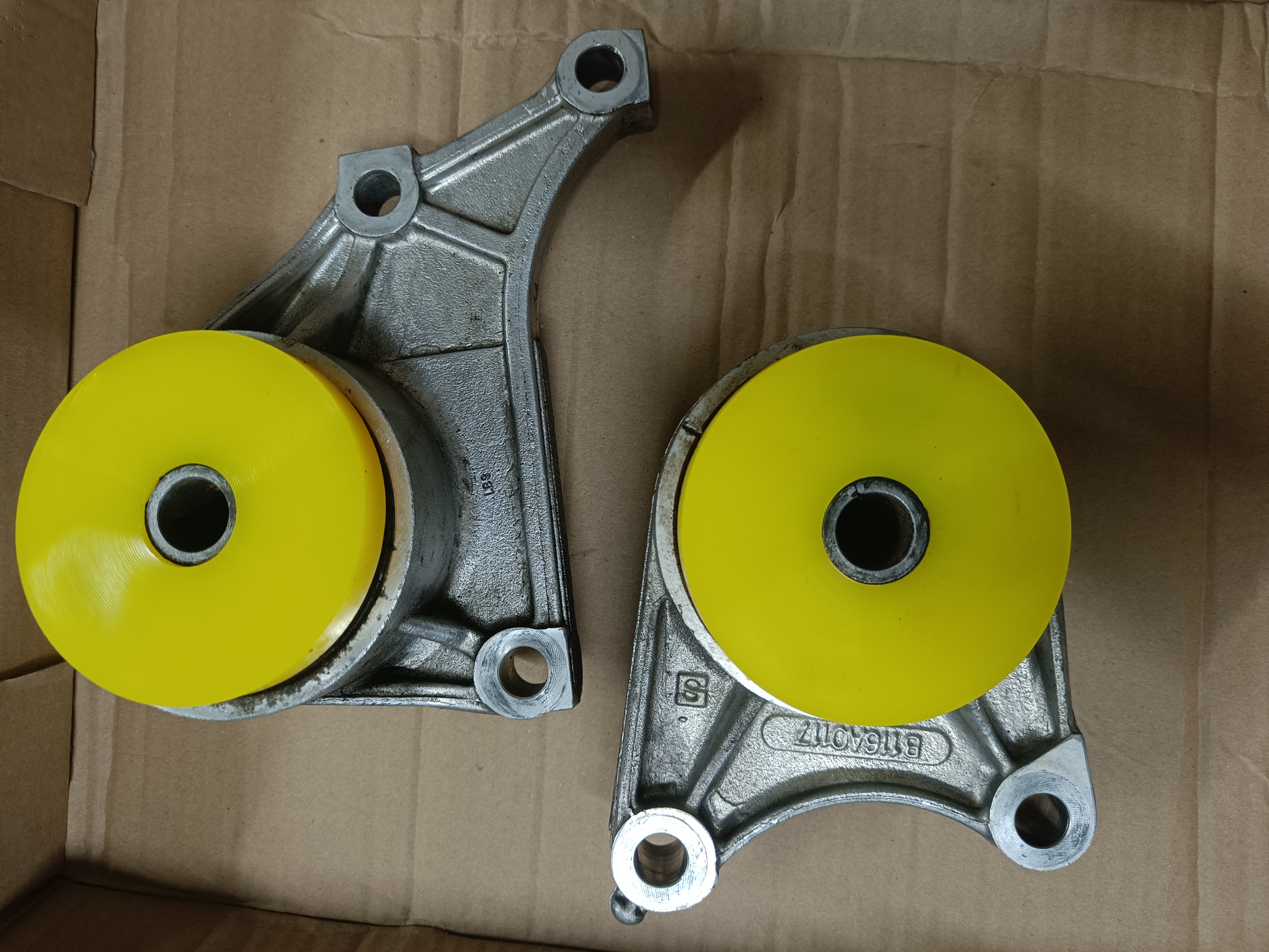

Le prochain coup j'étudie le changement des silent bloc des supports moteur... (Plus trop le temps et pas envie de laisser le moteur soutenu par le cric pendant une semaine...

Et les supports moteur (remontés maintenant) :
Ça avance doucement mais sûrement :II:
