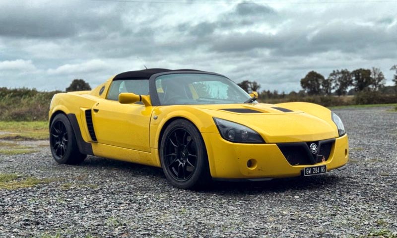

Voici une photo de cette VX220 turbo RHD :
je n'ai pas encore réussi à poster plus grand. Voici les détails de sa préparation :
Moteur:
- Moteur forgé pistons/bielles Wiseco
- Cartographie 306ch 450nm

Messages : 47649
Re: Toujours l’amour
Avec une aussi grosse prépa, il faut prévoir d’assumer des frais importants si un truc se met à déconner (genre un moteur :D ).
Ça peut marcher nickel mais se mettre à merder d’un jour à l’autre. Faut juste pouvoir résoudre les pbs. financièrement.
Si tu veux un speedster avec une bonne probabilité de fiabilité, faut rester sur les version stock ou « petites » prépas genre Regelin stage 1 ou 2.
Après si tu veux un max de sensations et que, si ça arrive, tu peux assumer les remises en état mécaniques quelles qu’elles soient, vas y !
La liste des modifs paraît assez pertinente ceci étant. Juste les amortisseurs SACHS (à moins qu’il n’y ait plusieurs versions), c’est peut être pas le mieux pour 300ch

VP. a écrit :Autre truc: j'espère que tu as les bras assez longs pour la colonne de direction courte.
Bin non, justement. Je compte l'essayer une seconde fois parce que la position de conduite est un point essentiel.
Pour la fiabilité et la durabilité c'est vrai que c'est un peu la loterie, qu'est-ce qui est le moins fiable ? Le turbo ?
Le vendeur reconnaît que les combinés amortisseurs ne sont pas les plus affutés.
Je compte faire évidemment du track day. Je pense qu'effectivement je devrais faire faire des révisions très rapprochées, une vidange toutes les 2-3 sorties.

J'avais des Sachs sur mon ancien speedy petrol et on ne peut pas dire qu'il n'allait pas bien. Tu le regles au plus dur sur piste, ca prend toujours un peu de roulis mais au moins c'est facile a gérer, et sur route tu dévisses d'un cran ou deux et c'est tres bon aussi.
Les sachs regelin sont a mon avis un tout petit peu en dessous des nitrons.
