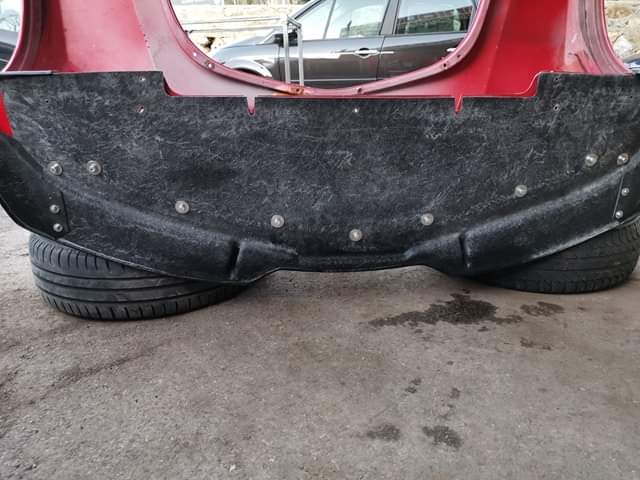

Salut Knotfire, je sais pas si tu as vu qu'un de nos confrères aéro a aussi comme moi pété sa lame avant a haute vitesse, on est pas si nombreux et ça commence a devenir une évidence que la lame a une grosse faiblesse sur ce point.
Jon seal considère que c'est un problème de montage mais il est qd même un peu de mauvaise foi...
Je te conseille de prendre tes précautions, les conséquences d'une lame qui s'arrache et passerait sous la caisse pourraient être dramatique à haute vitesse :?

Genitro a écrit :Salut Knotfire, je sais pas si tu as vu qu'un de nos confrères aéro a aussi comme moi pété sa lame avant a haute vitesse, on est pas si nombreux et ça commence a devenir une évidence que la lame a une grosse faiblesse sur ce point.
On m'avait déjà expliqué le problème potentiel et j'avais également vu que c'était assez léger niveau fixation au montage. Du coup, j'avais rajouté genre 4-5 fixation en M6 le plus proche de l'avant de la lame avec les plus grandes rondelles que j'avais. Pour le moment pas de soucis. J'ai pas dépassé les 150km/h en même temps...je sais pas si ça tiendra au dessus en cas de grosse rafale de vent en plus de la vitesse.
J'avais pensé a rajouter une plaque en alu de la meme forme que la lame par dessous afin de faire un appuie plus fort et eviter que ça casse... mais à voir.

knotfire a écrit : J'avais pensé a rajouter une plaque en alu de la meme forme que la lame par dessous afin de faire un appuie plus fort et eviter que ça casse... mais à voir.
C'est au niveau des parties latérales que ça pète, les "ouies" se désolidarise de la lame.
Mais dans le principe si tu rajoutes une lame dessous ça le fera, dans mon cas le carossier a intégré une fine mousse assez rigide en sandwitch et a rassemblé le tout pour faire la lame en 1 seule partie
Ouais je vois exactement :/
Pas mal la plaque en mousse c'est une bonne idée ! Je vais reflechir a une solution comme ça je pense...
Tu avais rajouter des vis ou bien tu t'es fixé sur les trous de base percé par Jon quand tu as fait le montage la première fois ?

J'avais rajouté quelques fixations.

Genitro a écrit :J'avais rajouté quelques fixations.
Ouais je crois que je vais faire une plaque en mousse rigide comme toi !!

La seule mésaventure c'est la lame avant qui pour la bonne nouvelle ne bouge absolument pas mais que j'ai arraché un bout (un petit cm à côté de la plaque d'immatriculation) en bas d'une descente :cry2: :cry2: :cry2: :cry2: :cry2: :cry2: :cry2: :cry2: :cry2: :cry2:
