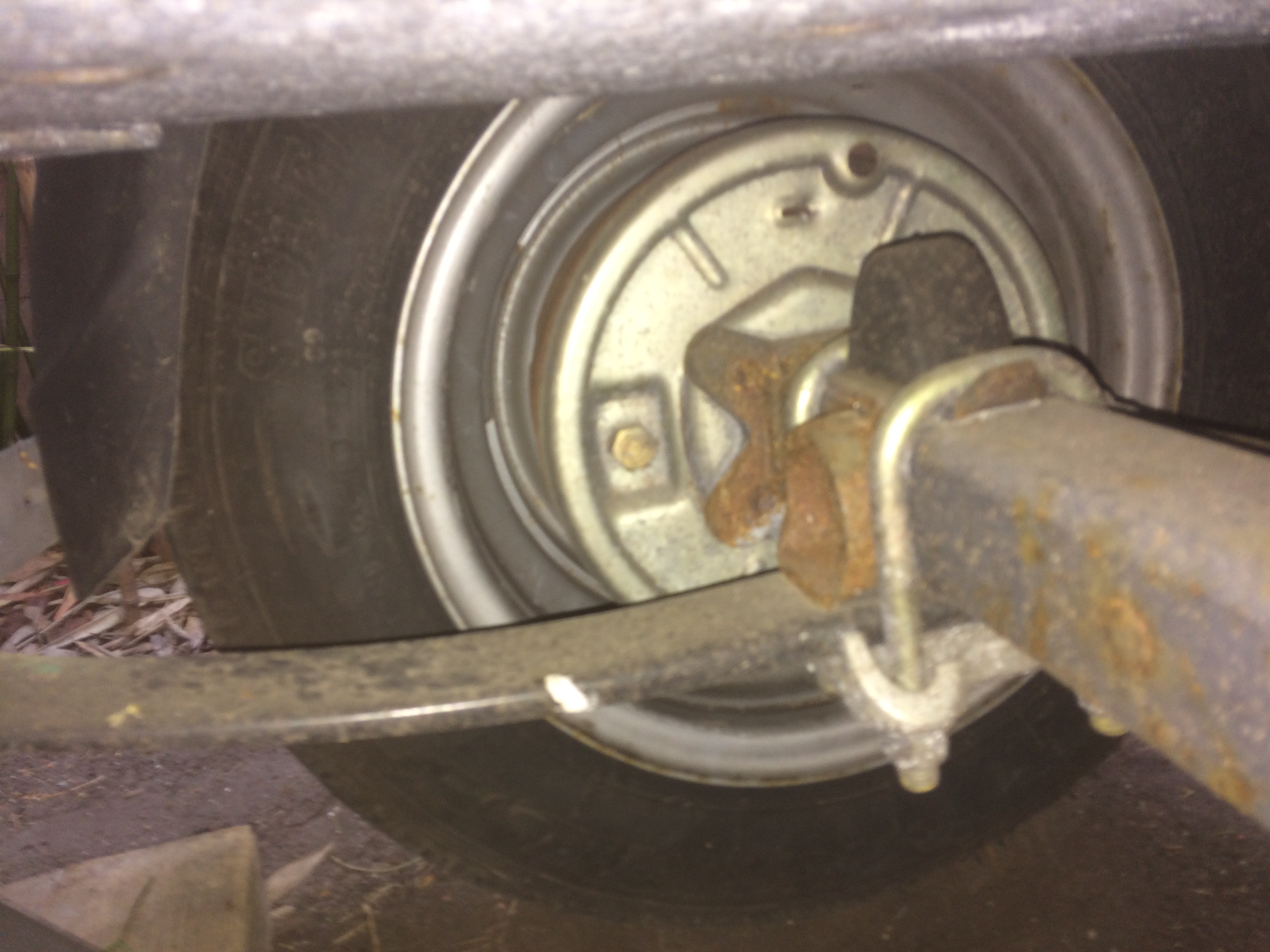

Ce weekend, je me dis qu'il est temps de vérifier la remorque, d'autant que j'avais eu la dernière fois une coupure sur l'éclairage droit en arrivant (sous des trombes d'eau tout le parcours)
bilan : impossible de la bouger, la roue droite est bloquée : j'arrive à la faire jouer d'un cm, mais ça vient cogner comme si une pièce métallique la bloquait.
est-ce que ça peut être la garniture de frein qui serait collée, et le jeu correspond au mécanisme ? :devil2:
J'ai tenté de débloquer successivement :
pousser la remorque en utilisant le peu de jeu (en plus la roue jockey est dans la terre meuble, ça aide pas) :shock:
remorque soulevée en faisant directement jouer la roue, pas mieux
quelques coups de marteau (avec un morceau de bois quand même), toujours rien
Tout ça sans résultat
J'ai pas tenté le dégrippant dans le tambour de frein.

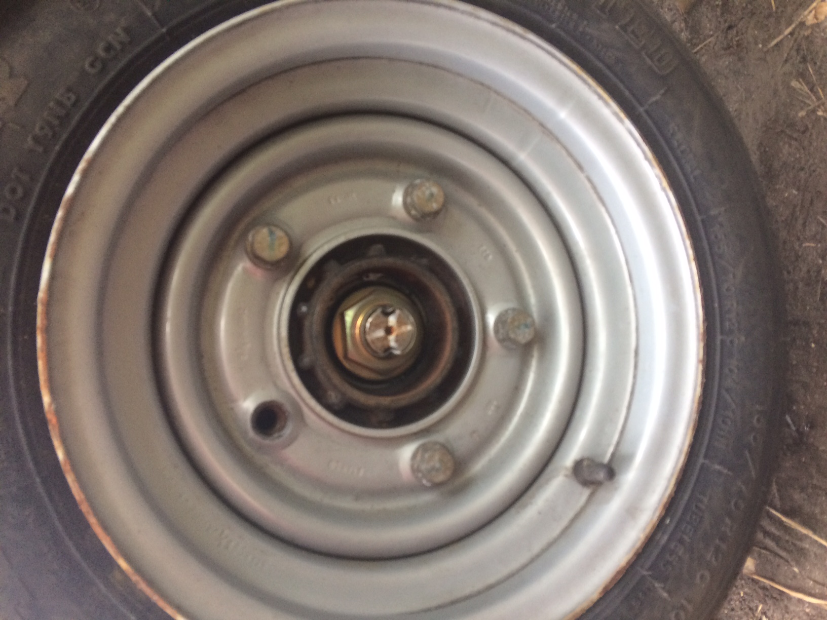

Le démontage du tambour ne me semble pas évident pour un manchot comme moi : vu qu'il n'y a pas de vis directement sur le tambour, le gros écrou central (mais ça me semble curieux quand même) :voyons:
évidement, la remorque vit dehors et a passé 6 mois pas loin de la mer (ambiance marine dans l'air = oxydation ?)
PS : il ne manque pas d'écrou, c'était au démontage

Ça ressemble à une mâchoire qui est restée collée ou le câble de frein à mais qui est grippé.
Regarde par derrière si tu ne peux pas débloquer en enlevant le câble ou tapotant sur le levier qui actionne le frein à main derrière le tambour.

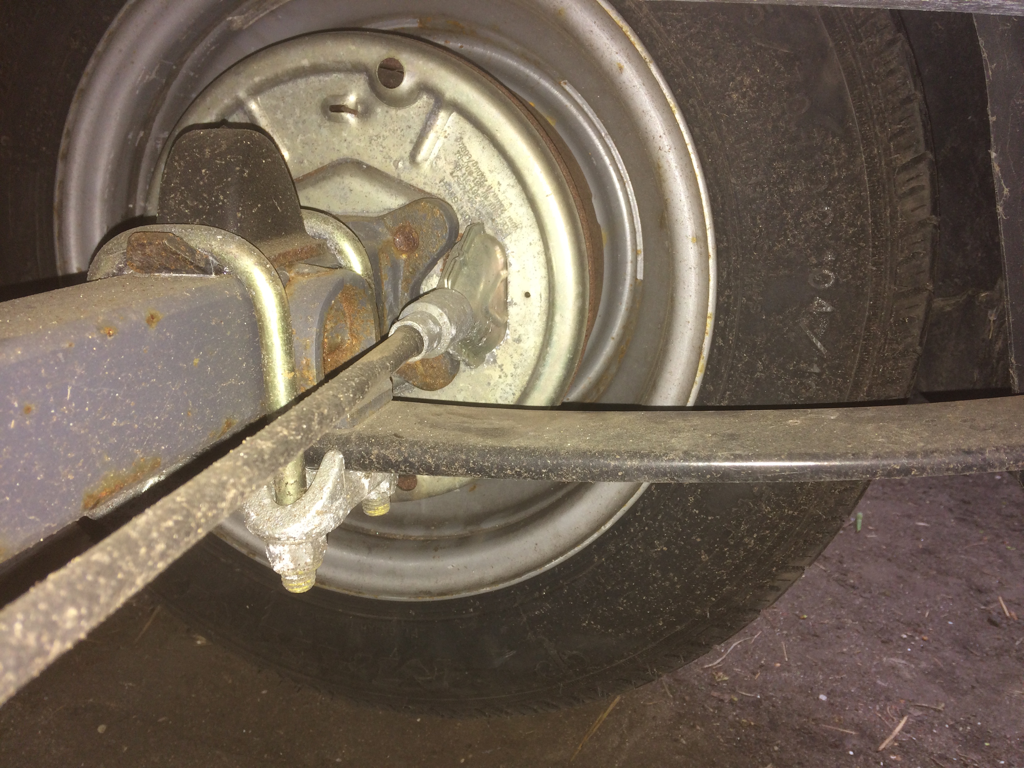

Le cable est unique pour le frein de la remorque.
Je vais aller voir par l'intérieur effectivement.
Vu :louche:
Pas évident, pas de levier

Comment il peut être unique? Il n'actionne qu’une roue? :voyons:

Un seul depuis le le timon et un petit palonnier avec un cable vers chaque roue. Mais le frein à main actionne le même cable que le frein du la tête d'attelage.

Pour ce faire, virer l'ecrou central qui doit tenir un roulement conique

Le problème c'est que meme en enlevant l'écrou central le tambour ne sortira pas car tenu par la mâchoire. Donc il faut un arrache et ca fait des dégâts, forcements.

Va falloir que je prévoie une remise en état mais je suis pas chaud pour m'y lancer moi-même. L'écrou central est bloqué par des encoches sur l'axe central (méthode anti-desserrement surent efficace mais bonjour le démontage).

L'ecrou central c'est du 36 serré a bloc... ils ont une clef dynamo spécifique assez enorme chez ifor...
