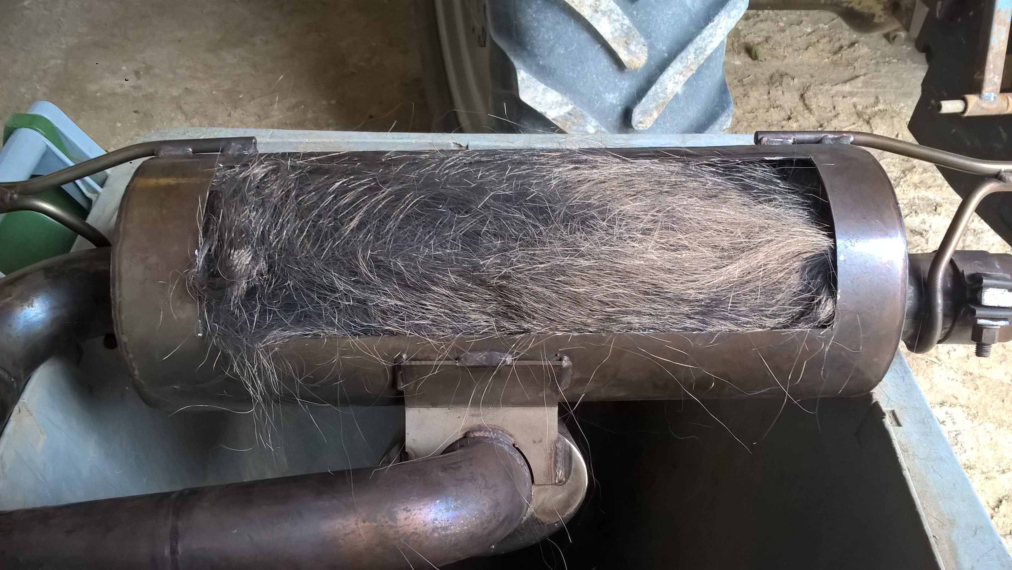

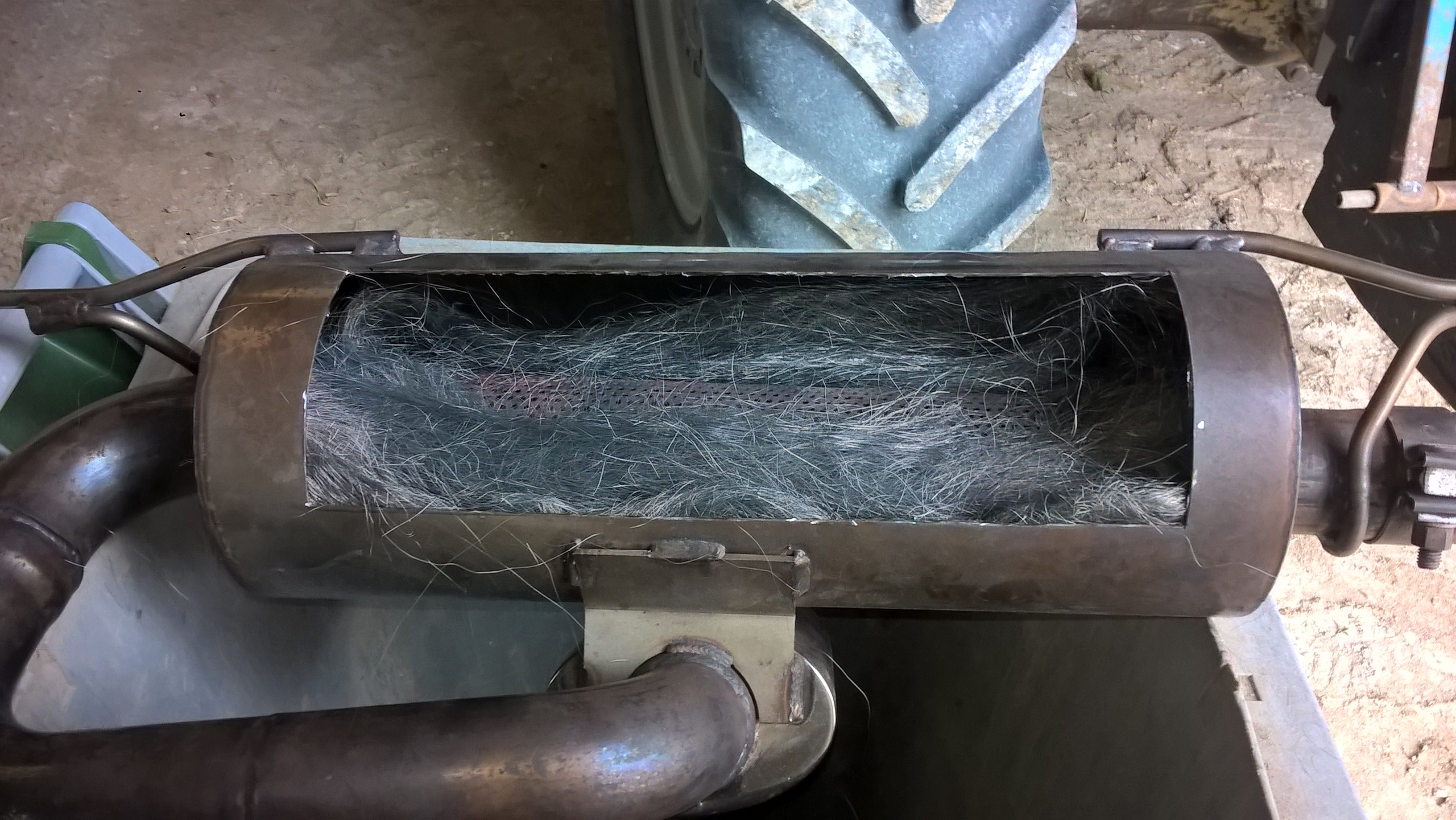

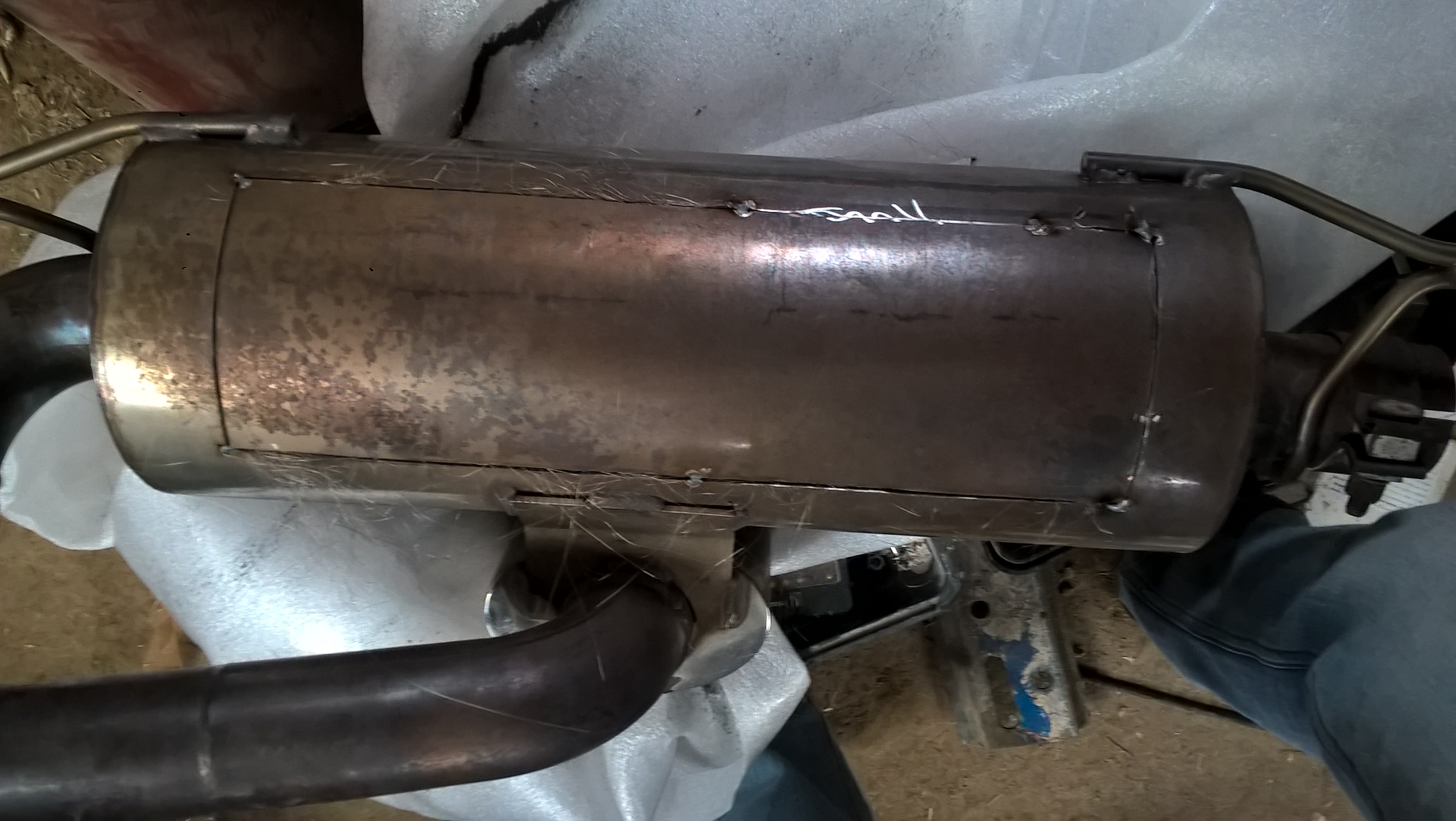

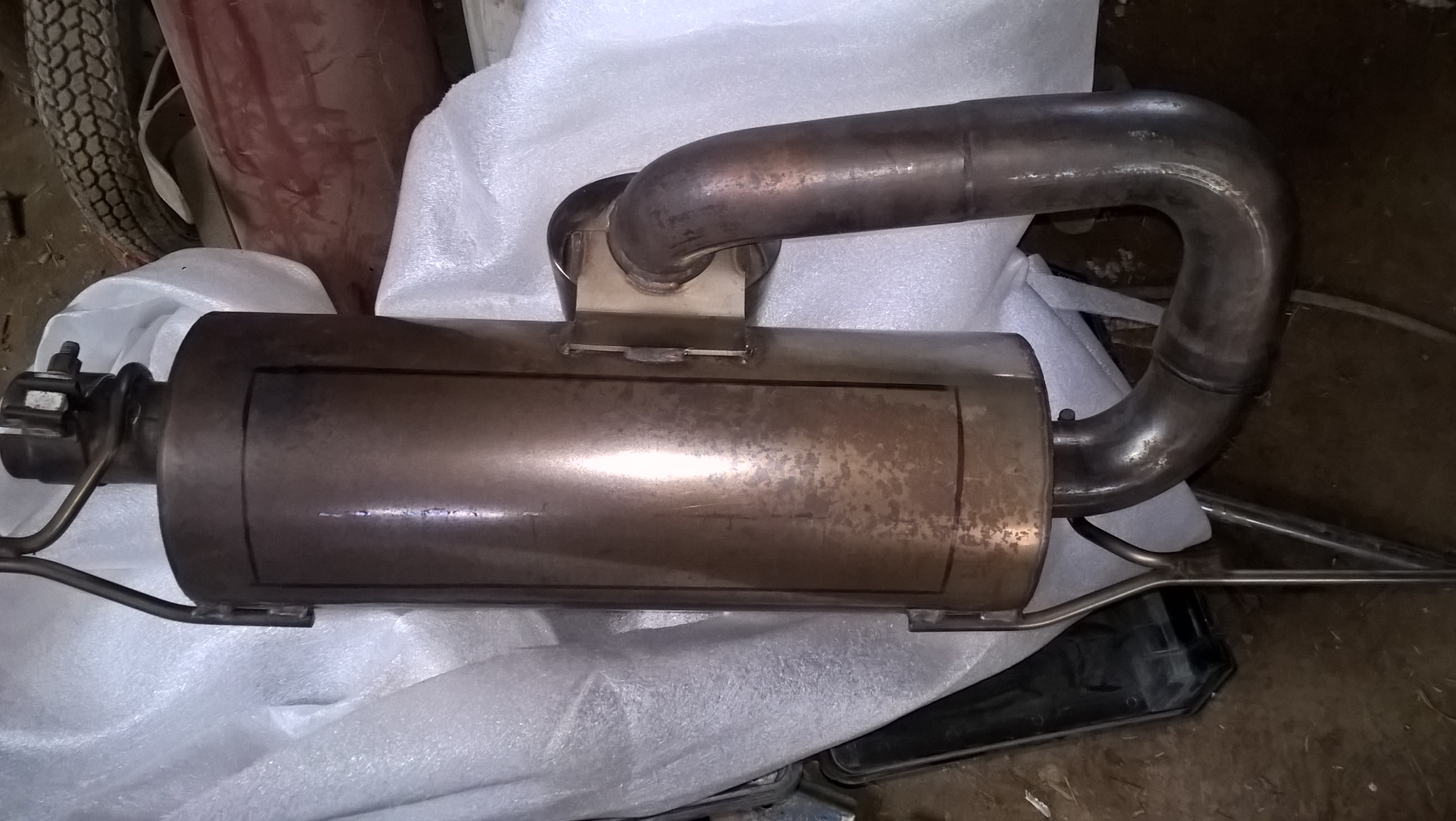

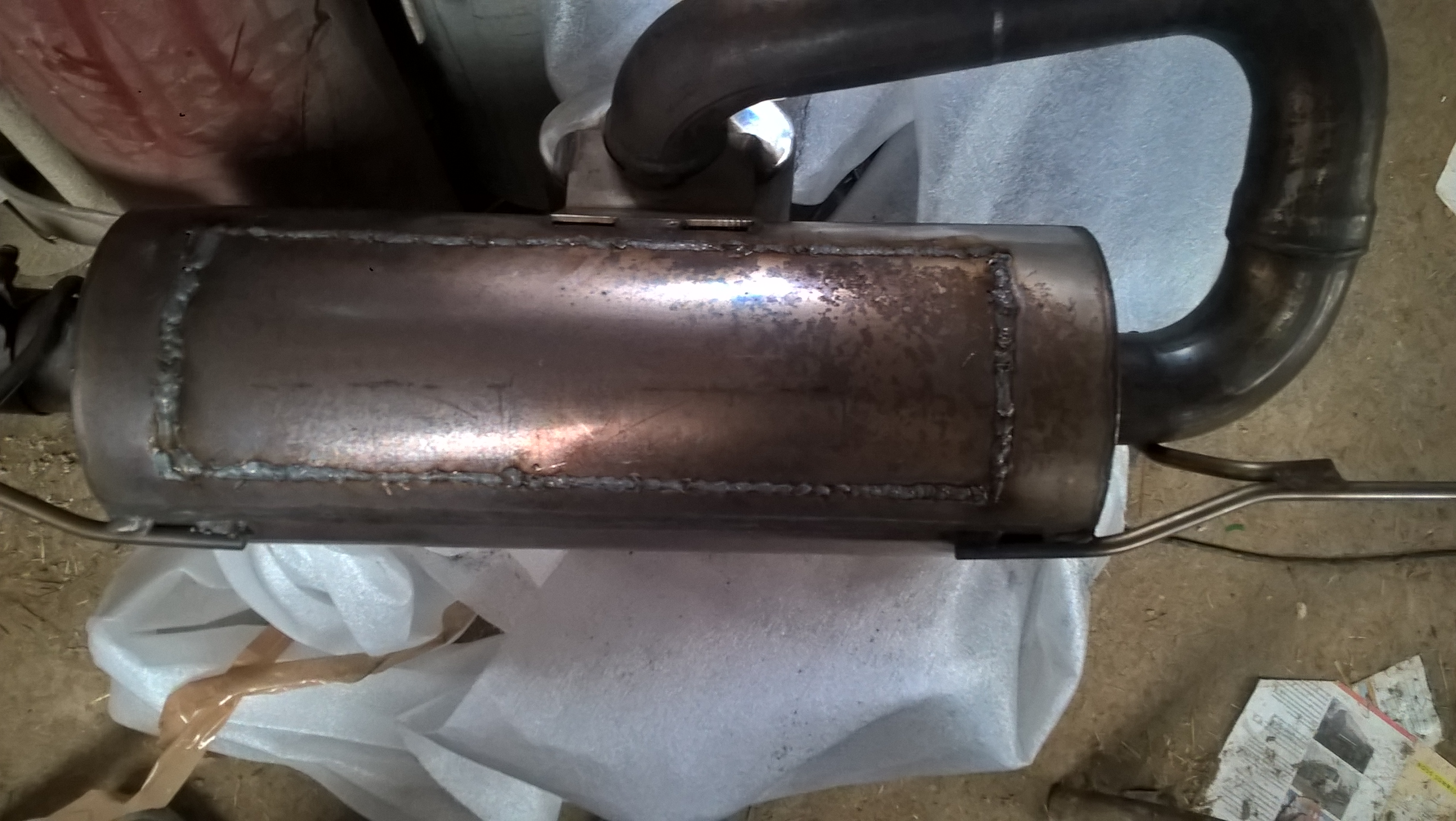

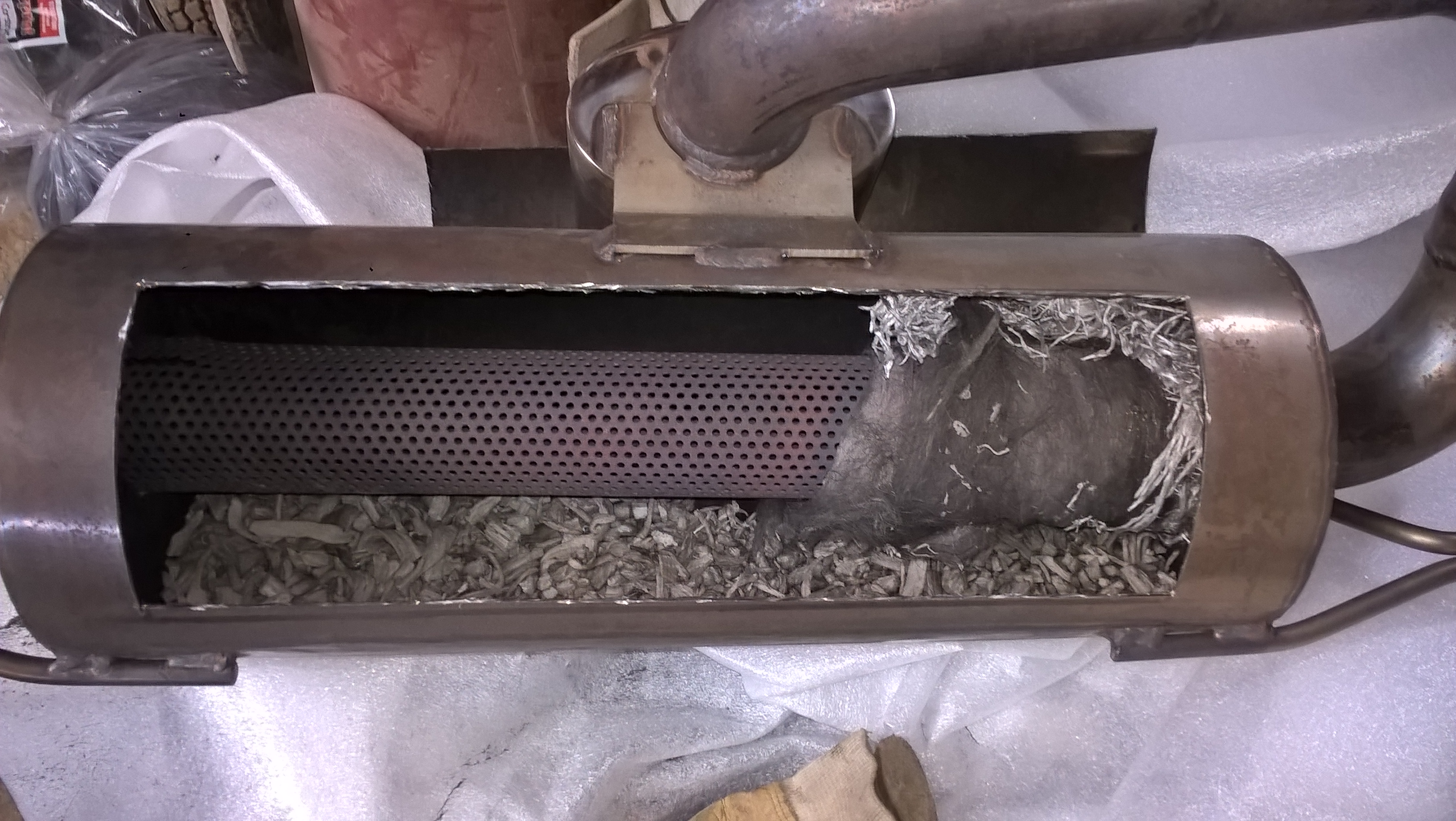

Messagepar schlass » Mar Sep 18, 2018 9:44 am
donc petit reportage photo: remplacement de la ceramique cramée d'un silencieux d'elise S2 stage 2:
recu via lucky :-><:
j'avais demandé à Extremex de me dire où couper (la remise en état n'étant pas prévue d'origine :shock: )
découpe selon les pointillés et decouverte de ce qui reste de la ceramique:
On vire et on remplace par de la laine d'inox:
après 1Kg:
après 2 kg:
On referme, maintient en place avec du scotch kivabien:
On pointe:
On soude:
fini.
En gros:
souder: 10 min
mettre la laine inox: 15 min
virer la céramique: 10 bonnes minutes
ouvrir le pot: 2H ( avec ma mini meuleuse portative que j'ai du recharger 2 fois :mygod: )
