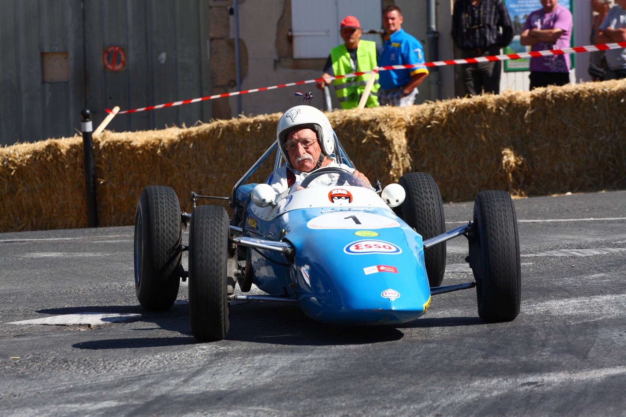

Messagepar blacksrookie » Ven Aoû 18, 2017 1:43 pm
Dans ce genre là :

Messagepar OR_07 » Ven Aoû 18, 2017 3:15 pm
blacksrookie a écrit:Dans ce genre là :
oui :jap: note que dans les 2 cas il faut des moustaches blanches :areuh:

Messagepar blacksrookie » Ven Aoû 18, 2017 10:28 pm
Celui là est de ma famille mais il n'a plus la MEP, vers 82 ans, il a quand même décidé d'arrêter et de la vendre :vieuxcon:
