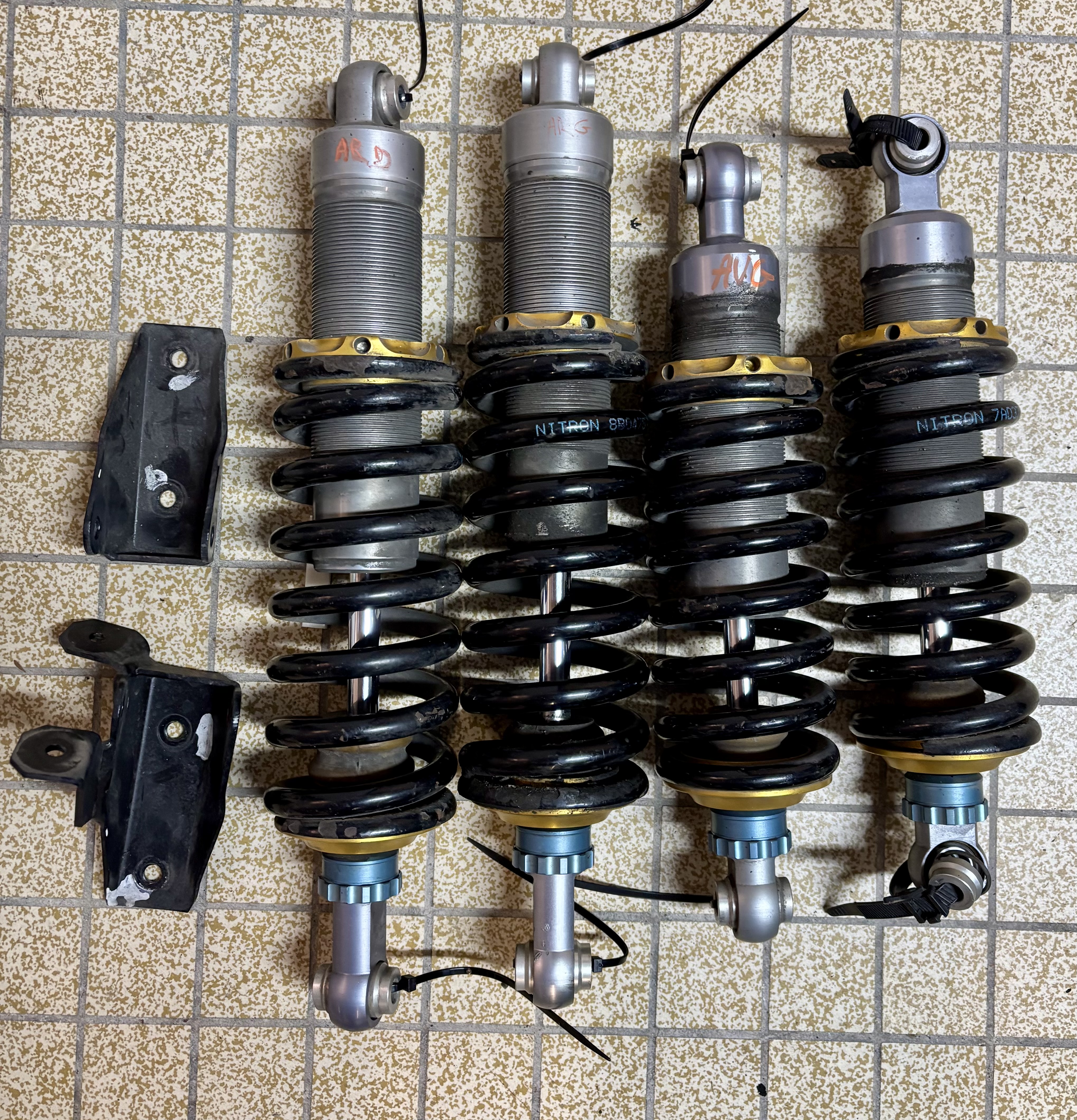

Hello, j’ai 4 amortisseurs Nitron 1 voie « sports shock 40mm à vendre :-><:
Et non, je n’ai pas de S1 cachée dans une grange :D
Petit prix parce que qu’ils sont de 2005 achetés chez Mog Racing par le précédent propriétaire et qu’ils font leur âge.
Ils ont été refaits 2 fois par Shaft Racing. Dernière rénovation début 2018 (facture du 31/1/2018) à 72000 km.
ils ont été remplacés sur mon speedster à 84742 km donc 12700 km de roulage. Jamais de circuit ! Non, je déconne :x
Motif : les corps neufs remplacés par Shaft Racing en 2018 sont des corps plus courts fournis par Nitron (d’Elise S1 selon RCC), modifiant le débattement des suspensions (d’où les ruptures répétées de soufflets de cardan !).
Ceux avant ont les corps d’origine.
Pas trop motivé pour un envoi, mais une remise en main propre à un événement genre ISM de préférence.

Parce que j’ai roulé avec jusqu’en 2023 avant que RCC ne me dise en la voyant sur le pont qu’il y avait un truc qu’allait pas :jap:

Des Nitron Club Sport mais aussi une barre anti-roulis plus grosse et c’est nettement mieux au global

Pour info, tu pourrais stp me donner l'entraxe d 1 avant et d 1 arriere.
Merci
Messages : 47149
Re: 4 amortisseurs Nitron sport 1 voie - Lotus S1 400€
Alors, en mesure rapide,
320 mm et 390 mm
Messages : 2411
Merci beaucoup Alain,
En fait ça correspond bien au sujet des Nitrons pour Speedster qui étaient trop courts à l'arrière jusqu' à 2009. (Oui ils avaient juste copié le design des S1,)
Y'a un sujet là dessus sur le forum anglais.
http://www.vx220.org.uk/forums/topic/12 ... omsearch=1
Si ça se trouve dans ton cas, ça n'a peut être rien à voir avec un changement de corps mais plutôt avec ce pb de Nitrons pré 2009
J' avais eu un jeu de 2 voies avec ce pb.
Messages : 47149
Ben j’ai quand même commencé à avoir des pbs sur les soufflets de cardan après leur remplacement début 2018
Messages : 2411
Ok.... Je comprends...
Oui ils ont envoyé les mauvais corps...
