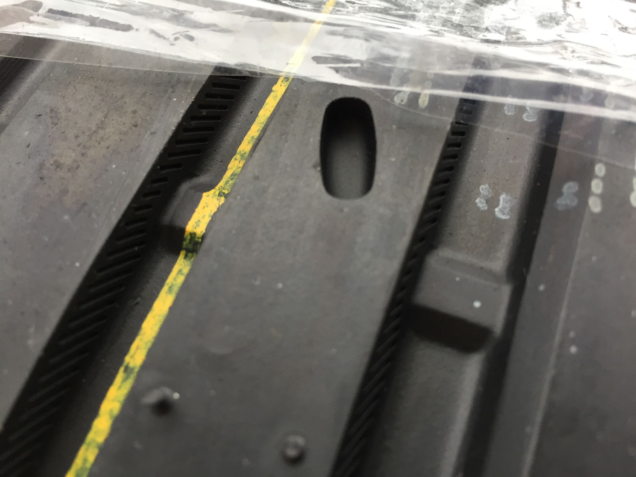

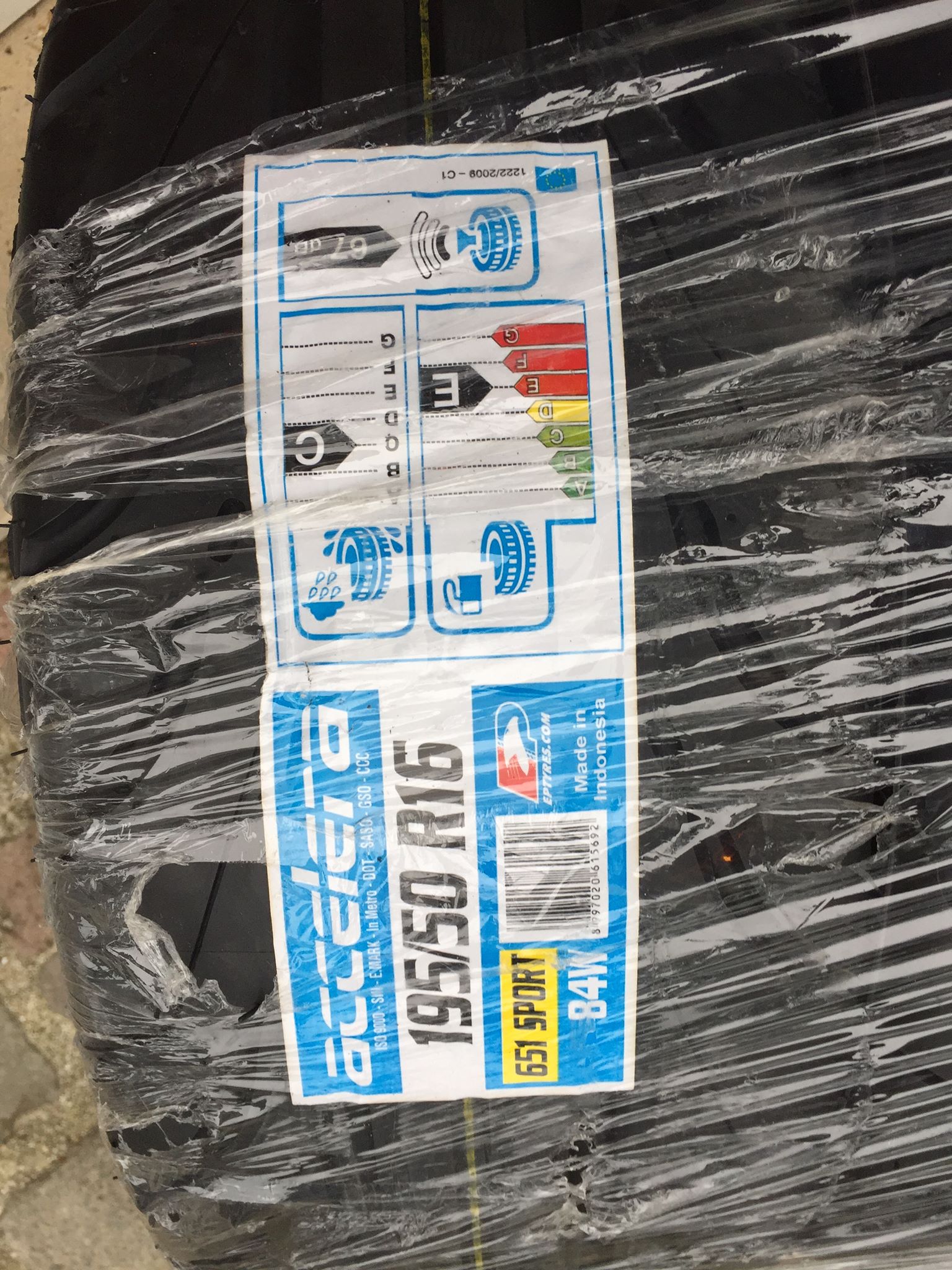

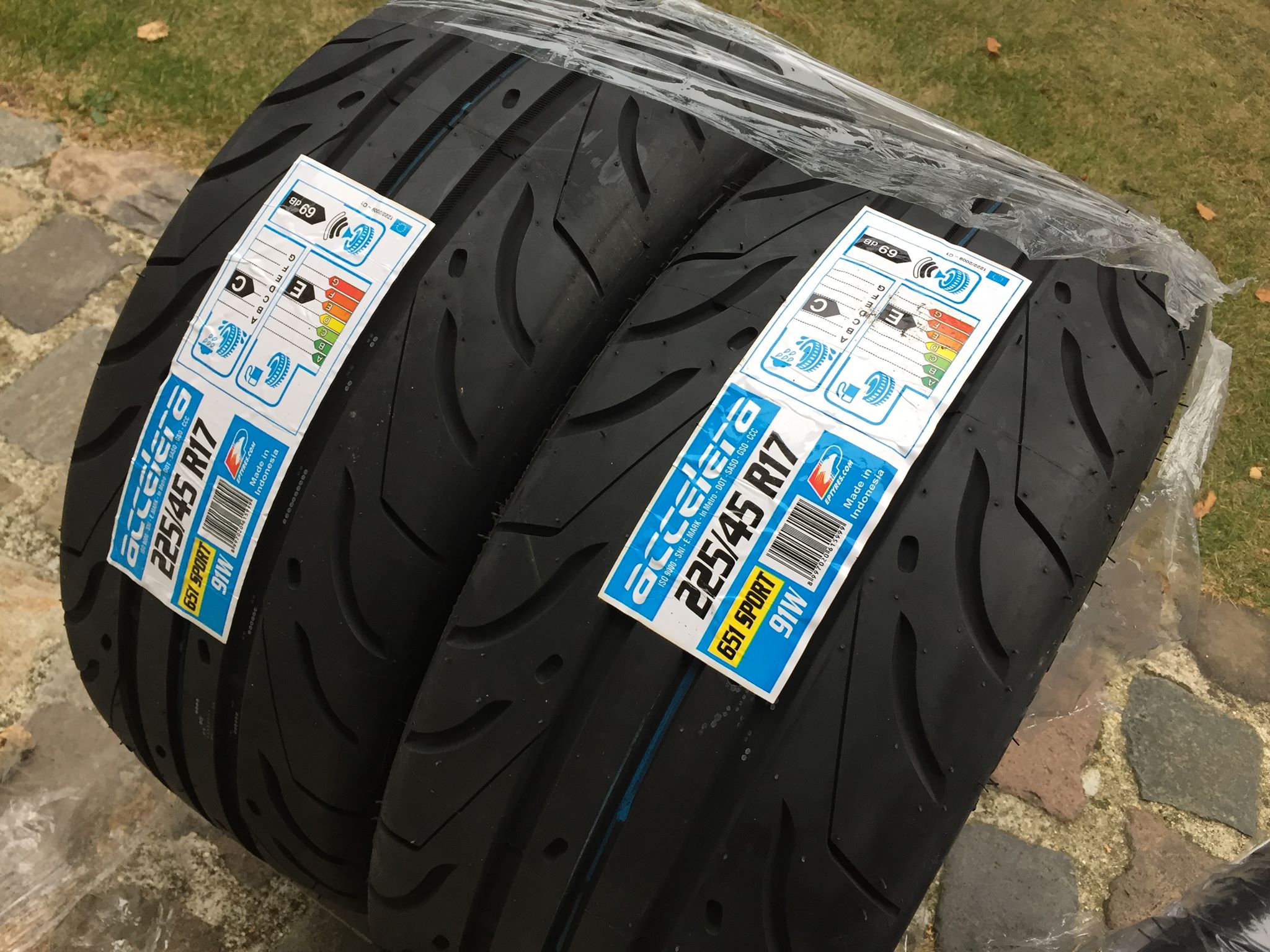

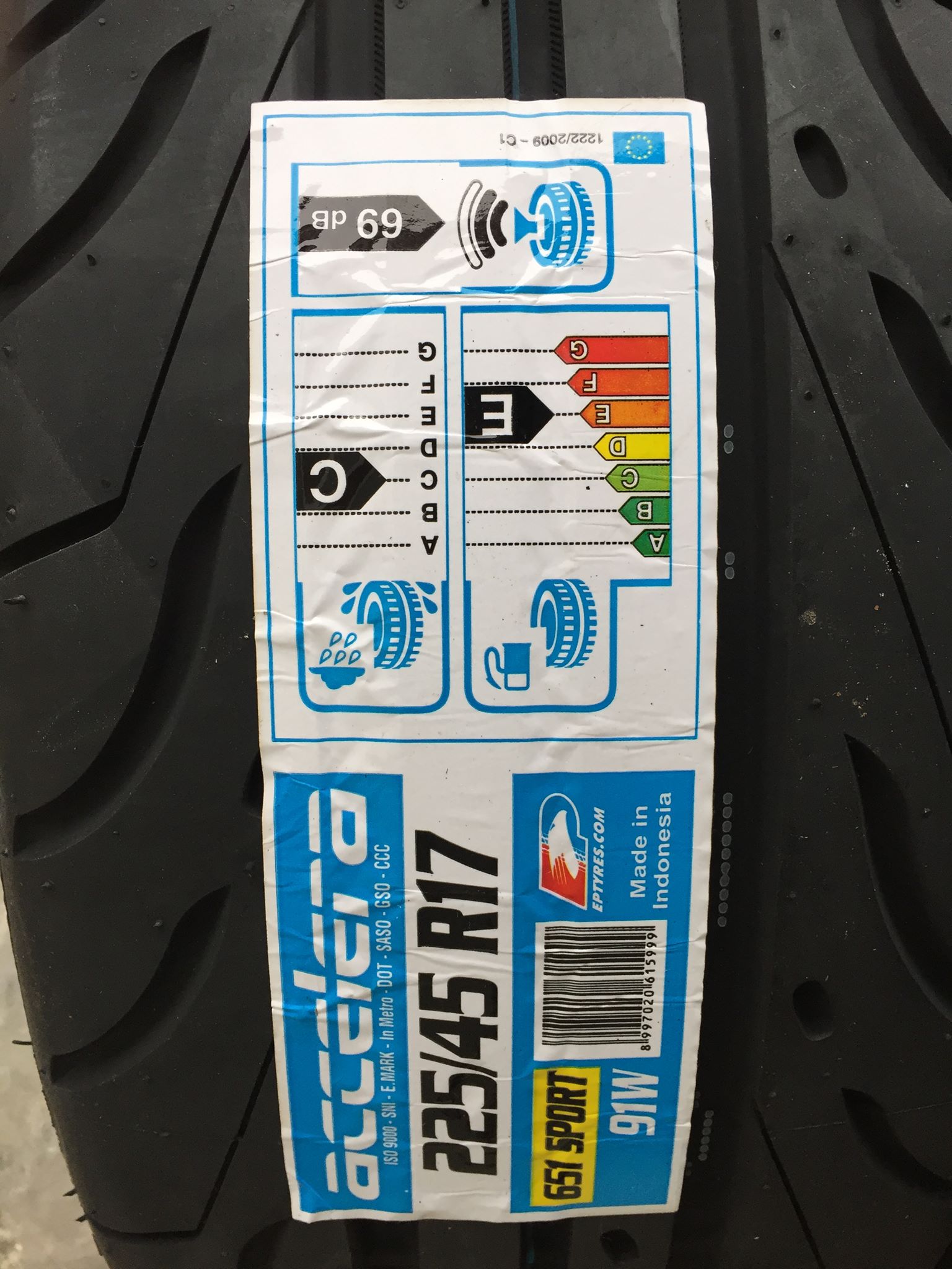

Hello,
Afin de faire partager mon retour qui est un peu jeune sur ce pneu mais qui sera déjà une première pierre à l'édifice si d'autres seraient intéressés, voici mon feedback
J'ai donc testé ces pneus qui sont montés sur une Elise S3 CUP et n'ai rien à en dire de spécial...j'en suis satisfait...surtout pour le prix lol
Evidemment, avec un TREADWEAR à 200 ils doivent logiquement plus être comparés à des NS2-R et AD07 qu'à des 888, AD08, A048, 595 RS-R etc...
Lorsque j'ai roulé sur piste avec, la température était glaciale donc difficile d'avoir un avis pertinent à leur sujet.
En tous cas, les flancs très rigides et les pneus s'usent peu, bref ils font le job.

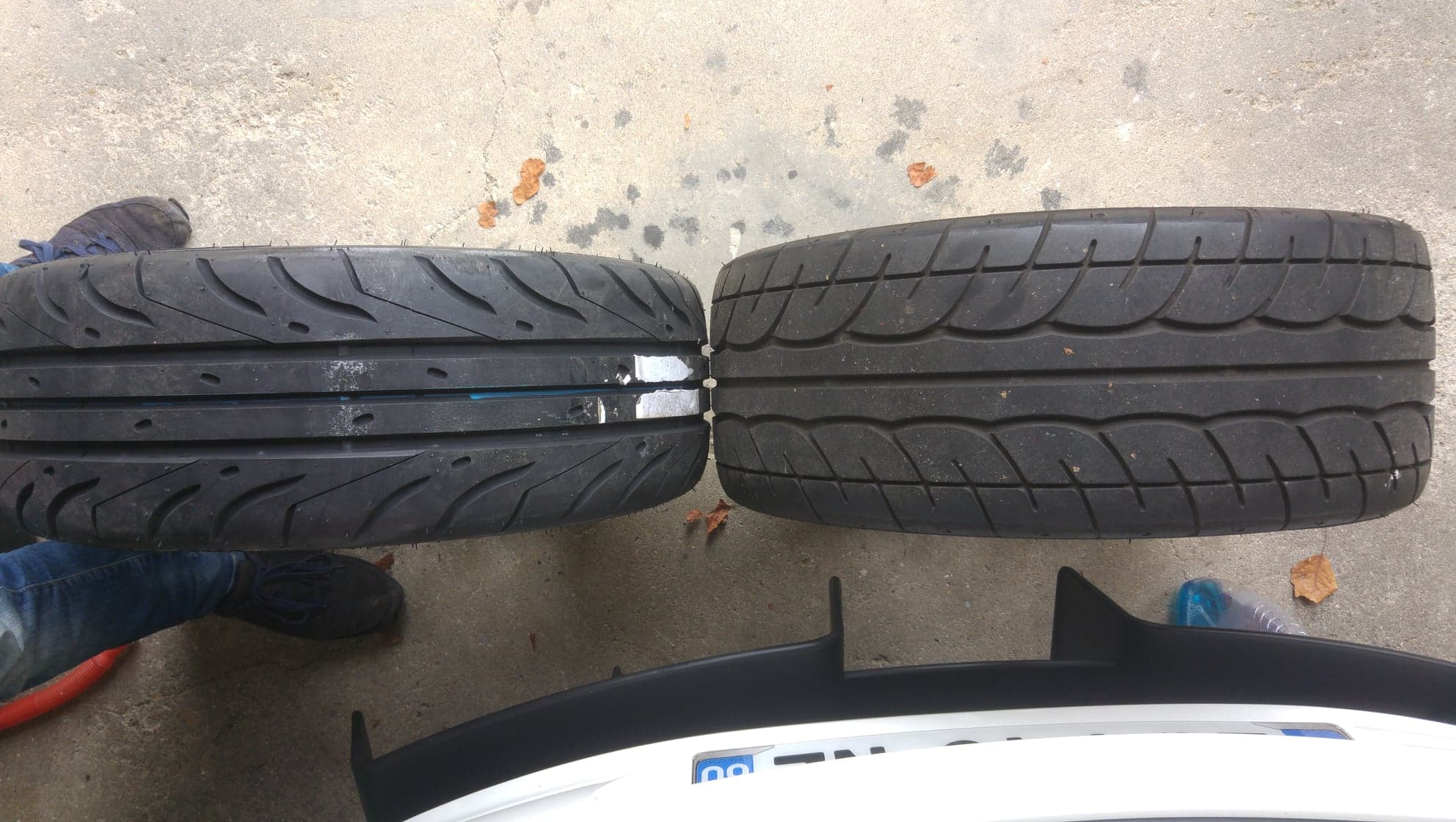

Point important, le 195 à l'avant est mesuré à 185cm et le 225 à l'arrière est plus proche du 205-210cm (confère photo ci-dessous), c'est vraiment très bizarre qu'ils soient si étroits...mais bon une fois montés, on l'oublie et pour être franc, j'ai pas senti de différence d'équilibre suite au montage par rapport aux pneus d'origine avec lesquels j'ai déjà roulé sur piste.
Enfin, concernant le poids:
195/50/16: 8,75kgs
225/45/17: 10.8kgs à titre de comparaisons les Federal 595 RS-R font 11.4 kgs mais cela est logique puisqu'ils font la bonne largeur. Les AD07 eux font 10.5 kgs.
Voici une vidéo lorsque j'ai tourné sur circuit avec, pour info, la MEGANE avait une grosse prépa et surtout des pneus Michelin de Rallye en gomme tendre qui de surcroît étaient chauds (ou tièdes lol) alors que moi je venais de prendre la piste donc impossible de lutter...de toutes façons on voit bien qu'on a pas le même grip lol
https://www.youtube.com/watch?v=CqYSIya9IZ4&t=89s

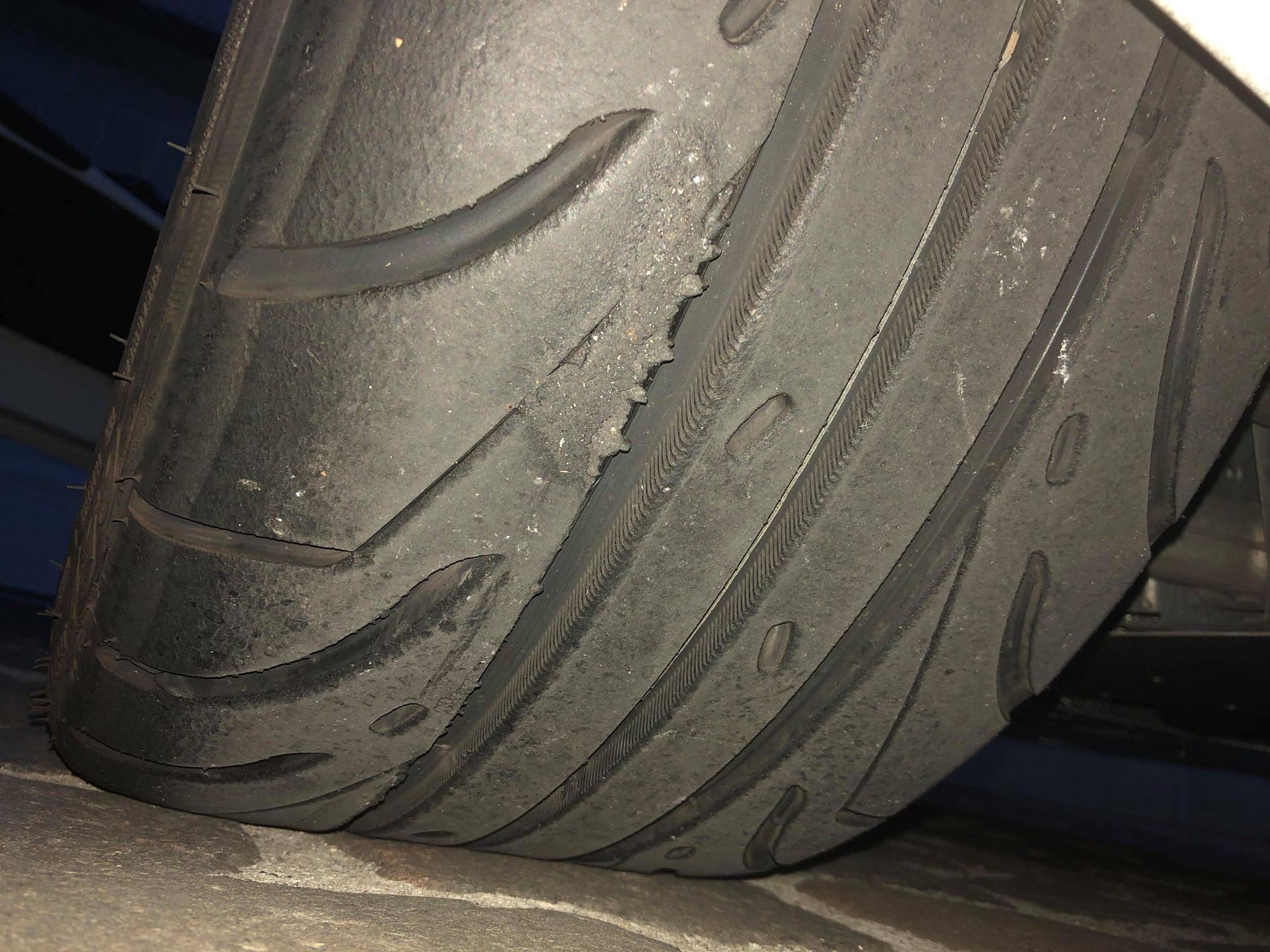

Messagepar probiker475 » Jeu Juil 18, 2019 1:55 pm
Hello,
comme certains avaient pu le voir dans l'un de mes précédents messages, j'avais écrit avoir également acheté ce pneu en 265 de large...qui était destiné à mon Exige V6.
A 57€ l’unité en 265/35/18 ça valait la peine d'essayer...et mon seul regret est de ne pas en avoir acheté d'autres d'avance lol
Pour ma première sortie à Magny-Cours F1, j'ai monté ces pneus à l'arrière et ai joué la sécurité en mettant des AD08RS à l'avant, je suis donc parti avec 4 pneus neufs.
Au final, je n'ai pas été déçu par la monte arrière qui se marie parfaitement avec les Yokohama à l'avant, pour moi les 2 modèles se valent et appartiennent à la même catégorie de semi-slicks d''entrée de gamme bons pour faire des track days et de la route à l'instar des NS2R et j'en passe...
Je pense que l'écart de grip avec des Michelin PSC2 doit être conséquent lorsque je vois les vitesses de passages et les freinages de ceux qui en étaient équipés mais vu l'écart de prix, c'est la moindre des choses.
Au final, les pneus se sont parfaitement comportés durant les 7 sessions de 25 mins et se sont très peu usés comme vous pouvez le voir sur la photo ci-dessous.
Conclusion, pour qui veut un semi-slick capable de garder un grip constant à mesure que les tours s’enchaînent et faire progresser son pilotage sans pour autant pouvoir prétendre à aller à la chasse au chrono ultime, c'est un choix que je recommande, au moins pour nos lights...après sur une traction ça peut être différent vu les contraintes, bref à tester!!
Pour ceux que cela intéresse, voici 3 vidéos de ma journée, mes chronos sont naz, j'en suis bien conscient donc inutile de m'attaquer là-dessus lol j'y suis allé pour découvrir la piste et me faire plaisir tout en gardant les aides connectées pour être sûr de rentrer avec le véhicule à la fin de la journée. Concernant l'Alpine blanche qui me dépose, j'étais impressionné...après le pilote pratique ce circuit depuis 22 ans et avait des Michelin PSC 2, ça aide un peu lol
[youtube]https://www.youtube.com/watch?v=T6XJLfCNHys&t=10s[/youtube]
[youtube]https://www.youtube.com/watch?v=AeYG97S2he0&t=391s[/youtube]
Prochaine étape, une géo puis des cours de pilotage.
