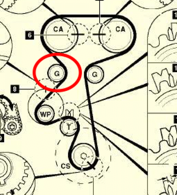

Et pour le couple , rien de particulier à mettre?
Re: CHANGEMENT COURROIE DE DISTRIB + POMPE A EAU Z20LET +...
Faudrait chercher, mais moi, la clef dynamométrique pour celle là, ça a été ma main. (et un peu de frein filet)
cf http://www.courtenaysport.co.uk/blog/20 ... x-engines/ que j'avais déjà posté
Toothed belt tension roller to oil pump: 20Nm
Toothed belt guide roller to cylinder block (exhaust side): 25Nm
Toothed belt guide roller to cylinder block (inlet side): 25Nm
Toothed belt cover – upper part to rear toothed belt cover: 6Nm
Toothed belt cover – lower part to rear toothed belt cover: 6Nm

Regarde le numéro de série avant de commander, le date de mise en circulation ne veut pas dire grand chose...
La pompe à eau est facile à remplacer quand tu as tombé la courroie. Regarde bien sa position afin de remonter la nouvelle comme il faut..
Ce forum est une minespeedturbo33 a écrit :Enlève ton galet qui est au dessus de la pompe à eau.
Tu mets ta courroie, tendeur détendu à fond.
Et tu remets ton galet en faisant attention de bien faire prendre la vis à la main pour ne pas le faire prendre de travers.
Si tu n'y arrives pas tu m'appelles
Merci Speedturbo33 pour cette astuce que j'avais oubliée !
