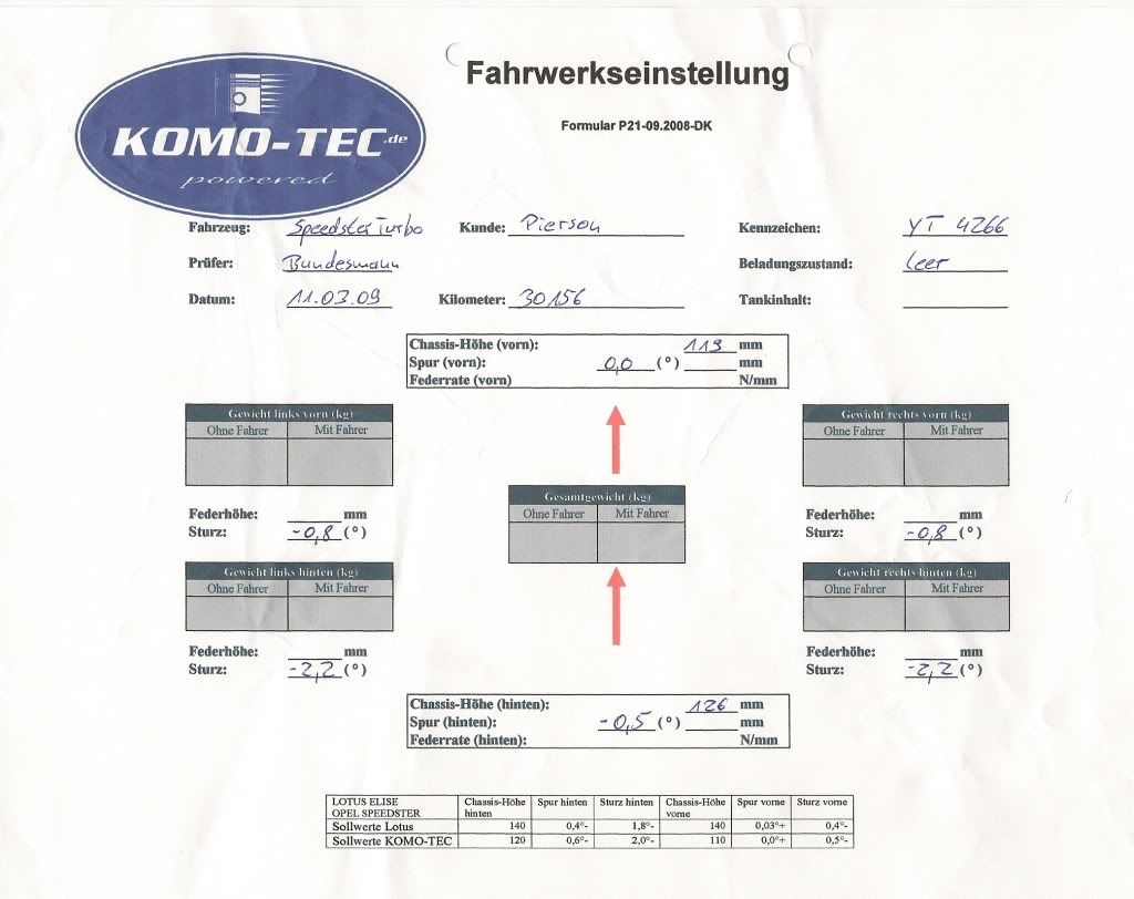

Voici la géo que j'avais faite chez Komo-Tec au moment du placement des Nitron, toujours en pneus d'origine :
Para à 0 à l'avant, et un peu d'ouverture à l'arrière.
La voiture était un peu trop sous-vireuse en sortie de virage, l'arrière poussait l'avant et c'était impossible de drifter, le train arrière était beaucoup trop vif. Il ne décrochait pas facilement, mais quand ça décrochait c'était d'un coup sec. Donc plutôt safe comme setup, mais pas très fun. Ceci dit, le comportement est aussi largement dicté par la monte pneumatique d'origine.
Et après le changement de roues pour passer en AD048 195-225 sur TD 16-17, voici la nouvelle géo (je n'ai fait régler que les para pour le moment) :
J'ai fait deux sorties piste avant de refaire cette géo, donc j'ai fait ces deux sorties pistes avec la géo "Avant" avec des para plutôt foireux. :gurk: En gros, beaucoup de train avant et un train arrière baladeur. Très fun sur le petit circuit du Bourbonnais, mais limite dangereux sur un circuit rapide comme Spa.
Depuis la correction des para, j'ai été au Ring et c'était beaucoup mieux. Ca me paraît toujours un peu survireur, mais sans être dangereux, le comportement actuel est vraiment bien je trouve. Ceci dit, il est largement perfectible et je vais commencer par remonter la hauteur de caisse à l'avant car il est trop bas c'est gênant.
Maintenant, il me reste à trouver de bonnes valeurs de carro et de chasse, pour refaire un réglage complet en profondeur. Que me conseillez-vous ? J'ai à nouveau parcouru ce topic en long et en large et il est vraiment difficile de se faire une opinion. :?

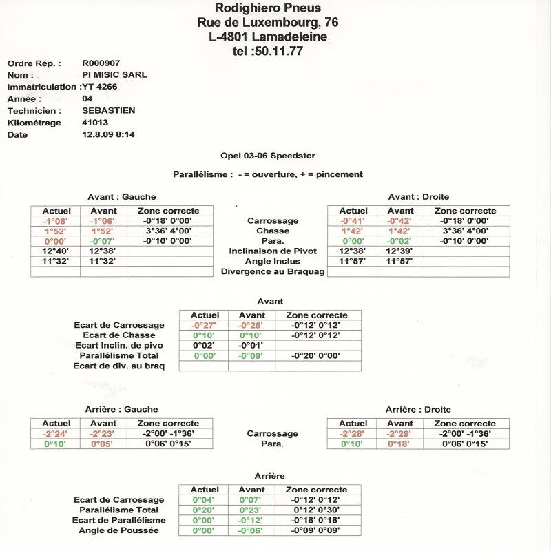

comment expliqué la différence de carrossage G/D a l arriere???
j ai demander des valeur de -0°40 a l avant (je pense que sa va resté comme sa) et -1°80 a l arriere avec para a 0
