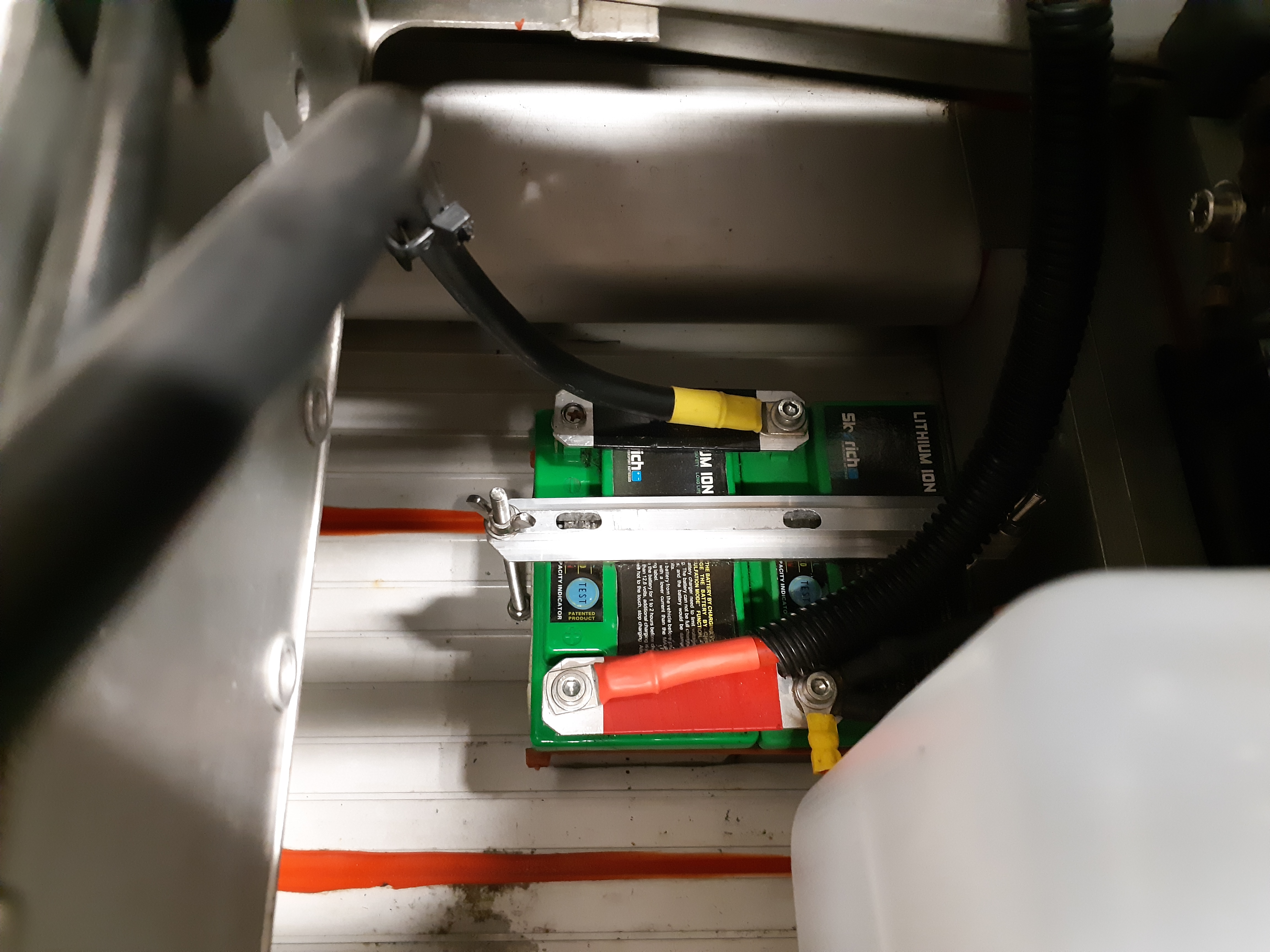

Re: Question batterie light
Est ce que ceux qui ont une batterie light pourraient me prendre une photo de leur montage que je m’en inspire?
Merci.
Merci. :jap:
2 choses me dérangent sur ce montage :
Coucher la batterie car il arrive que l'acide fuit.
Percer le châssis, même si sur ce point je doute pouvoir faire autrement. :/

C'est une batterie Lithium, donc pas d'acide, tu peux la monter couchée et en plus ça abaisse le centre de gravité !
Le plancher ce n'est pas vraiment le châssis et à part faire un collage (bon courage sur de l'alu anodisé) je ne vois pas trop comment tu peux t'en sortir autrement ...
Et ne me dite pas que c'est dangereux que ça ne marche pas (comme certains connards du forum 111) ça fait 8 ans que je l'ai et qu'elle est montée comme ça !
https://www.super-b.com/fr/automobile-1

Messages : 3785
J'ai pas non plus trouvé d'autres solutions simples que de percer le fond plat.
2 tiges filetés M5, 2 écrous papillons, un petit profilé oméga, et sous la batterie, il y a une feuille de silicone/caoutchouc (je sais plus trop) trouvé au GSB du coin pour empêcher le glissement et la transmission des vibrations.
ça me plait beaucoup plus comme montage :II:

La mienne est une acide sinon j’aurai essayé de la coucher.
Je suis surpris que tu aies percé le fond, il me semblait que ton cahier des charges imposait des modifications réversibles? :D
C’est le cas du miens, mais je crois que je ne vais pas pouvoir le tenir pour le coup. :cry2:
J’avais pensé à mette des inserts dans le plancher mais je ne sais pas si la résistance mécanique est suffisante pour tenir la batterie en cas d’accident.
Je suis surpris de ne rien trouver de plug and play pour ce genre de modif assez courante.
Dernière modification par speedturbo33 le mer. oct. 30, 2019 9:03 am, modifié 1 fois.
Message par GrosPepere »
Pourquoi ne pas refaire un pliage en alu comme celui de TAT qui reprend les 3 vis de fixation du bocal lave glace et maintient la batterie par le dessus?
#758

laconi16 a écrit :ça me plait beaucoup plus comme montage :II:
Tu as raison c'est vachement mieux !
Si par malheur ça vient à se desserrer, le premier virage à gauche un peu sérieux, tu crames la bagnole !
Sur la tienne, tu éviteras d’accélérer alors ! :D
Normalement, j'ai fixé la batterie assez proche du châssis pour que si elle venait à se caler à gauche (et pas à droite), la barre centrale ne touche pas la borne +. Ça n'a jamais bougé mais je prends les virages à droite (et pas à gauche) doucement. :D
Ceci dit, je suis d'accord qu'en cas de très gros bouchon, il y a un risque de court-circuit (tout comme ton montage). J'ai bien l'intention d'isoler un peu mieux la borne positive. D'ailleurs il me semblait que j'avais isolé le profilé central, surement sur la précédente version.
