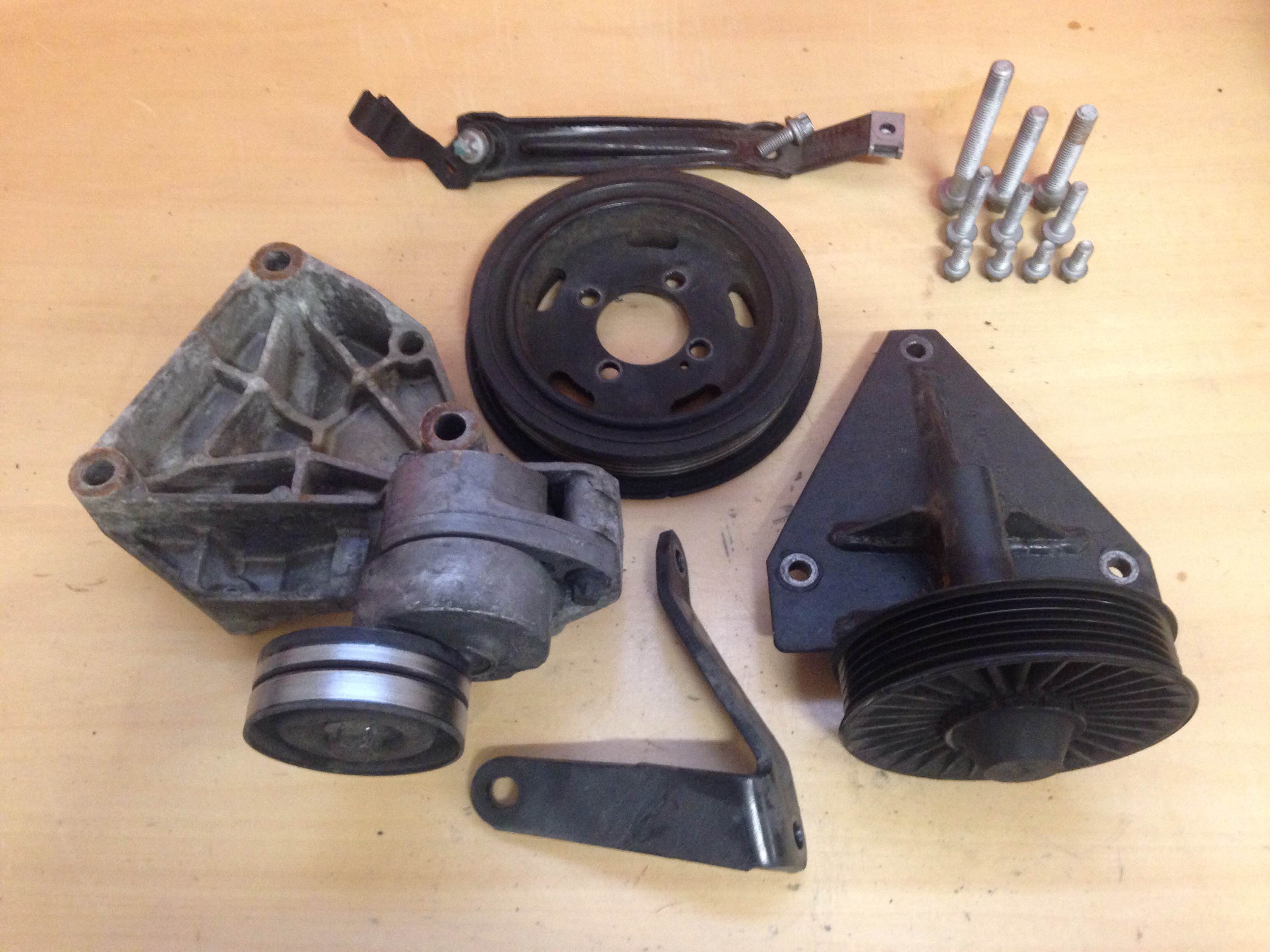

Les pièces que j'ai remplacé/supprimé :
J'ai pas encore pesé le tout, mais la poulie folle avec son support en acier n'est pas très LIR...
