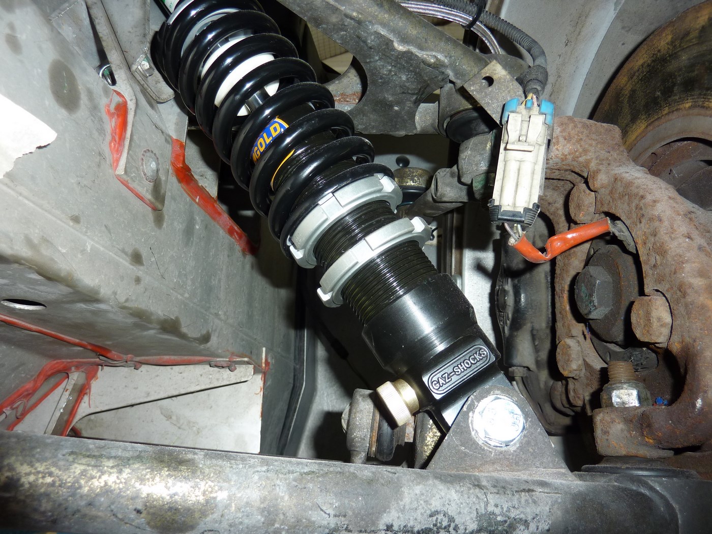

Amortisseurs gaz shocks pro gold:
Ces amortisseurs correspondent à mes attentes, pas trop cher 800€, voiture beaucoup plus stable que l’origine sur route dégradée et lors des freinages tout en restant confortable avec des réglages « route ». J’avoue que je ne me suis pas encore penché sur l’optimisation des réglages ce sera pour le printemps prochain. A conseiller au moins pour un usage « fast road ».
