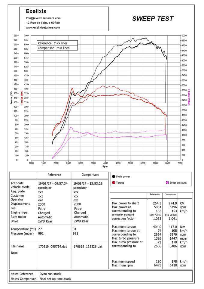

Genitro , la gestion regelin n'est jamais de la vie à moins de 1 bar en stab donc soit:
--soit c'est pas un regelin
- soit la mesure de pression est fausse
- soit ce Speedy a un souci autre que la gestion

Et la gestion n'a pas de creux a 4000 aussi, donc je sais pas j'y était pas
Re: Prochaine etape reprog ....
Je comprend ton analyse, mais tu as certaines lacunes, par plus que les "mappeurs", pour qui c'est de l'incompétence, car vouloir faire des cartos quand on ne comprend pas la mécanique c'est une hérésie .Genitro a écrit :Je ne comprends pas pourquoi tu parles d'un moteur stock.
Il s'agit d'un stage 3 avec une ancienne carto regelin.
Tout les stage3 avec échangeur air air ont des problèmes de température d'admission et franchement je ne pense pas que ça soit les 0,2bar en plus qui ont radicalement changé la chose surtout avec 30°en air ambiant, sur le reste de la gestion il n'a pas de moyens de baisser cette température, enrichir va juste baisser les EGT mais c'est encore autre chose.
Je pense que plus il y a de watts, plus les IAT commence a grimper et forcément après la Pmax ça commence a chuter, sur la mienne qui a 290cv encore plus tot, la courbe se met a chuter dès 5000tr
Il faut passer en charge cooler ou au watermethanol (exelixis le propose) pour ne pas avoir de problèmes d'IAT, si tu me trouve un mappeur qui me fait une gestion sans problème IAT et avec autant de cv je signe pour ce magicien![]()
J'aimerais bien voir un stage 3 sans un de ces 2 systèmes qui garde sa Pmax a plus de 6000, parceque sur toutes les courbes que j'ai vu et peu importe la gestion( Regelin, exelixis etc...) la pmax chute .
Sinon a choisir entre les 2 courbes je choisis la nouvelle sans la moindre hésitation et je trouve que le proprio a bien fait vu ce qu'il avait avant
Pour commencer, il faut comprendre que c'est le diagramme de distribution (les arbres a cames) qui déterminent la courbe de couple (et de puissance)
Donc, sur un moteur bien réglé, avec une pression constante en admission, la forme de la courbe ne changera pas.
Si on augmente la pression, la courbe sera décalée vers le haut(plus de couple), mais sa forme ne variera pas, les régimes de puissance et de couple ne varierons pas
c'est pour cela que l'on peu déduire que sur la première courbe il n'y a pas de correction de l'avance, car la Pmax est au même régime qu'un moteur stock
Une bonne gestion est celle qui génère le plus de couple avec le moins de pression possible.
La seconde gestion est bonne jusqu'a 4500 tours, médiocre jusqu'a 5500 tours, et carrément mauvaise au dela.
Sur la première gestion, le seul problème est le pic de pression entre 2500 et 3000
Une gestion dite "sur mesure" doit être adaptée a la configuration du moteur, alors vendre une gestion qui ne peut fonctionner correctement qu'avec un charge cooler sur un véhicule qui n'en est pas équipé pour moi c'est du foutage de gueule.

C'est quelque chose que je ne savais pas pour la forme de la courbe mais ça semble logique en effet.SNAPOFF a écrit : Je comprend ton analyse, mais tu as certaines lacunes, par plus que les "mappeurs", pour qui c'est de l'incompétence, car vouloir faire des cartos quand on ne comprend pas la mécanique c'est une hérésie .
Tu considères qu'il aurais donc du limiter la pression pour ne pas avoir de courbe qui chute sur les derniers 500trs.
Je trouve que c'est appréciable d'avoir 20cv de gagner sur 2000tr de plage d'utilisation.
Perso je m'y suis fait à la conduite je roule au couple

pour les 500 derniers tours, il valait mieux rester sur l'ancienne carto, qui donnait la même puissance avec 200g en moins.Genitro a écrit : Tu considères qu'il aurais donc du limiter la pression pour ne pas avoir de courbe qui chute sur les derniers 500trs.
Pour les 2000 tours précédents, c'est discutable.
Certes, il y a un gain de puissance, mais il n'est pas proportionnel a ce que l'on devrait avoir avec une telle pression.
Personnellement cela ne me plait pas, d'autant plus que c'est des chevaux qui risquent de vite disparaître dans des conditions de course.
C'est une question de choix. Sur un run, on a 20cv de plus, sur la durée, on risque de garder moins de chevaux qu'avec la carto précédente

A voir, sur banc avec 10° Amo ma dis que les IAT étaient catastrophique (jusqu'à 130°) et que le calculo corrigeait énormément l'avance ( avec sa carto comme avec l'ancienne...)
Et pourtant sur circuit dernièrement avec +30° avec des r888 a l'agonie je n'ai pas tellement senti de grosses différences moteur après 20min.
J'ai forcément perdu des watts mais peut être difficile de reproduire une ventilation efficace sur les écopes sur banc ? Faut je mesure avec race chrono et un truc en bluetooth sur lobd
C'est bien possible, je ne dit pas le contraire.
Mes commentaires sont juste une analyse des courbes et des données publiées sur le post.
Par contre, je maintiens tout ce que j'ai dit, c'est a dire que c'est une gestion injectée tel quelle, car il est impossible de peaufiner une gestion avec un point d'allumage décalé.
Et plus généralement, ceux qui prétendent faire des gestions sur mesure au banc, c'est du foutage de gueule.
Une gestion sur mesure, ça se fait sur le terrain en acquisition de données, c'est impossible a faire sur un banc.
A l'inverse, pour ceux qui critiquent les gestions périphériques, une bonne gestion périphérique qui correspond a sa configuration ça marche parfaitement

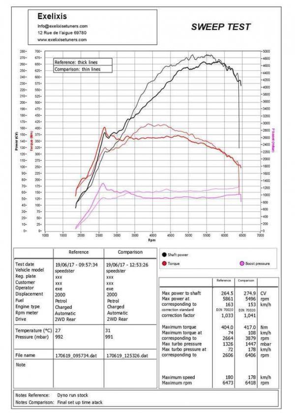

Probème gere
c'est des fuites au niveau de tuyaux reliés aux electrovanes, tt est nickel
On a a qques poneys pres 260 cv et un couple de 43mkg
Je vous mettrai bientot les courbes en ligne.
Ils ont super bien gérés le truc !!!
A tester sur piste maintenant
