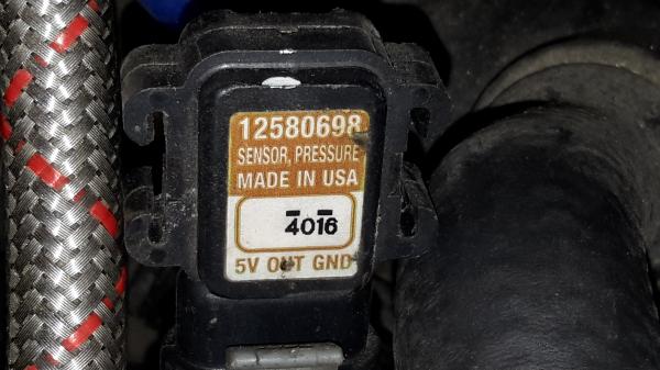

Re: ref map sensor coutenay pour sc
Comme je suis très serviable .
merci badboy pour la référence
j"ai commandé une autre référence identique a celui que j"avais "MAP Sensor 2 bar For GM Vauxhall 16235939 97180655 6238166"
si ça ne marche pas je commanderais ta référence
bonsoir,en fait j'en ai deux d'atmo si tu veux
ma volonté d'en acheter un deuxième est liée au doute que je peux avoir sur la qualité
celui que j'ai acheté chez courtenay:
http://www.courtenaysport.co.uk/buy-onl ... d_803.html
n'a pas de marque non plus donc delphi denso william saurin....
ce que j'ai compris c'est que la chose commune a tous les 1 bar ou 2 bars etc c'est qu'ils donne tous une indication voltage pression un 1 bar donne 5 volts a 1 bar un 2 bar donne 5 volts a 2 bars soit environ 2.5 volts a 1 bar
si ton tableau de compensation est prévu pour envoyer le maximum a 1 bar et que tu met un map sensor en deux bar tu n'auras que la moitié de l'essence prévue en pleine charge
au contraire si tu met un map d'atmo sur un compressé le mélange sera trop riche des le ralenti.
le modele pour 1.7 dti vendu par opel coute 160€ chez opel et 61€chez oscaro
ça doit être pour ça que Peter m'a conseillé d'utiliser un capteur 2,5 bars plutôt qu'un 3 bars, en limitant la plage de mesure avec les mêmes seuils de tension, ça doit permettre à l'ECU d'avoir des retours de valeurs plus précis.
