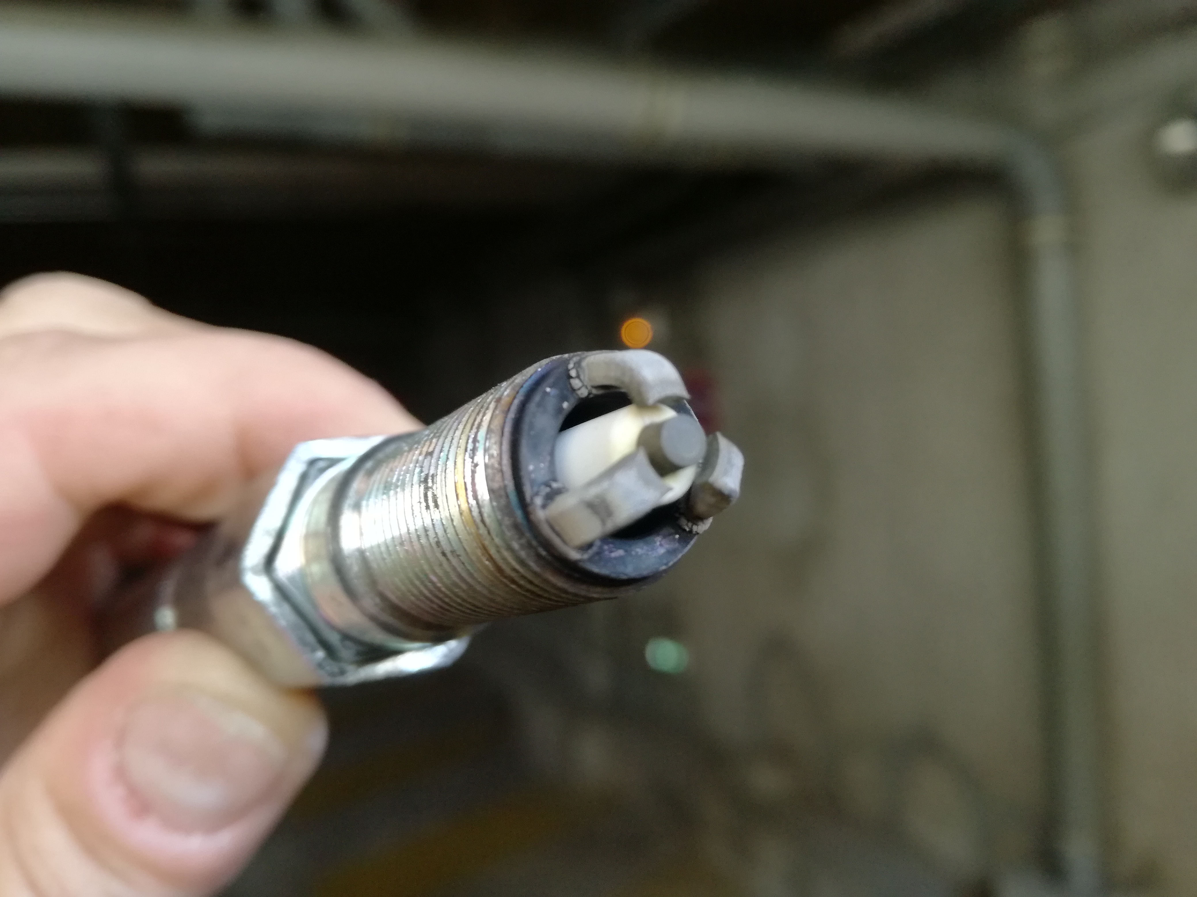

Messagepar christophe06 » Sam Sep 09, 2017 8:40 pm
Vouiiiii....
Blanc c'est pauvre cest ca ?

Re: [ help ] code erreur P 1171
Messagepar vadonchez » Sam Sep 09, 2017 8:44 pm
oui
mets une photo si tu veux

Messagepar christophe06 » Dim Oct 08, 2017 10:16 pm
Et voila un peen retard la gueule des bougies
http://www.myspeedster.ch/~images/uploa ... 701433f0d7
Qu'en pensez vous ? Un poil sec nan ?
Messagepar vadonchez » Sam Oct 14, 2017 3:23 pm
effectivement je dirais un poil sec ça vire au blanc là. :jap:
Ta carto est d'origine pourtant :voyons:
