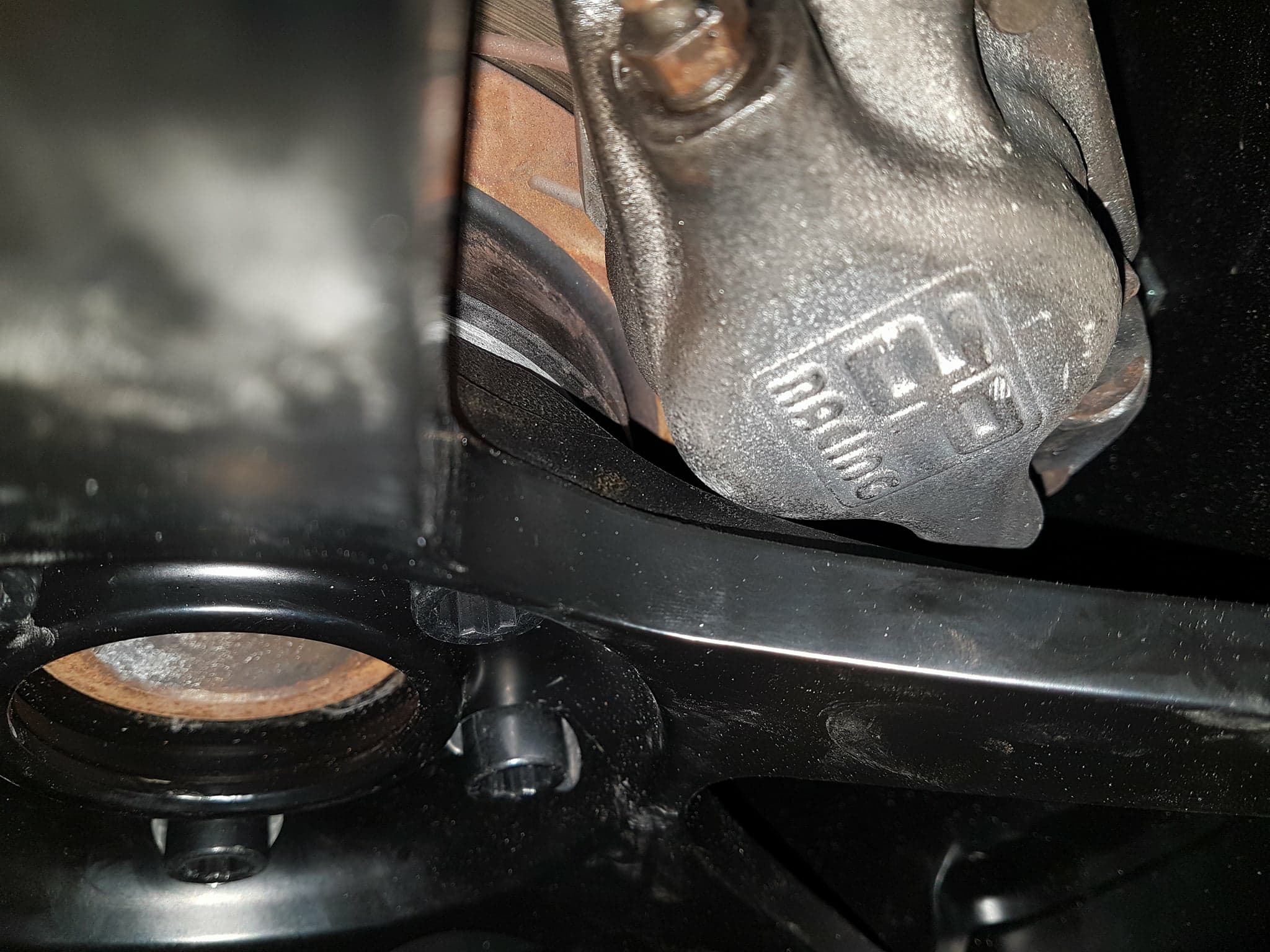

Je suis en réflexion pour un kit frein ap racing.
Le souci c'est le passage des étriers dans les jantes tuning !
Et ce n'est pas évident car si les étriers du kit gros frein sont forcément plus gros, j'ai l'impression qu'ils ne sont pas forcément plus épais que les Stock et en plus ils seront éloigné du centre de la jante car disque en 308...
Passera passera pas ?
Quelqu'un pour me confirmer si les ap racing stock sont + ou - épais que ceux du kit gros frein
On voit que le problème vient des batons des roues qui reviennent près du centre de la jante, quid donc du kit gros frein sur ce problème.

passe déjà en disque 308 avec étriers AP Racing d'origine déportés (il faut un déport d’étrier), et tu verras une grosse différence...c'est ce que j'avais sur mon turbo et j'ai jamais eu de problèmes sur piste en DS3000 avant et DS2500 arrière.
les étriers d’origine AP Racing sont de très bonne facture, même si on ne voit qu’un piston, ce sont bien des doubles, opposés OK, mais doubles, comme une pince qui serre des 2 cotes en même temps.
contrairement a la plupart des voitures traditionnelles qui sont en simple piston ou en tout cas qui pousse que d'un coté!

Jamais vu de Speedy en AP 4 pistons donc je ne pourrai pas répondre à ta question.
Re: Speedster turbo n°4849
La plupart sont en quoi, kit Tarox ?
Moins cher a l'achat ?
Je me bloque pas sur du ap racing si le Tarox est un super produit aussi.
Pour changer juste les disque en 308 oui c'est une possibilité, mais j'avoue que dans l'idéal je passerais direct sur un ensemble pour éliminer tout problème et avoir un freinage plus progressif.
Spad a des Ap 4 pistons devant et 2 pistons derrière mais avec des Alleggerita en 16/17
- Messages : 6164
- Localisation : +Toulouse
Ton 4849 a été vendu avec un kit tarox 6 pistons à l avant
À quel moment à t il disparu?????
J avais opté pour le tarox car personne en france n avait acheté le kit AP racing, seuls quelques anglais à l,epoque avaient fait ce choix
Connaissant le sérieux AP racing, je chercherais dans cette direction si je devais faire ce genre d achat
le proprio precedent ne l'avait pas non plus.....quel dommage d'avoir dépouillé cette voiture :-(
avant j'avais des principes, depuis, j'ai eu des enfants....
gege77 a écrit :Spad a des Ap 4 pistons devant et 2 pistons derrière mais avec des Alleggerita en 16/17
Il a passé les avants derrières avec les calles c'est ça ?
il y en a qui mettent 2 étriers a l’arrière: 1 pour le freinage en reprenant des étriers avant connectés au système de freinage (LDF) puis un support spécial , et l'autre pour garder le frein a main uniquement (les conduites de LDF déconnectées et fermées)
je crois d'ailleurs que quelqu'un sur le forum en avait fait fabriquer, mais je ne sais plus qui.
