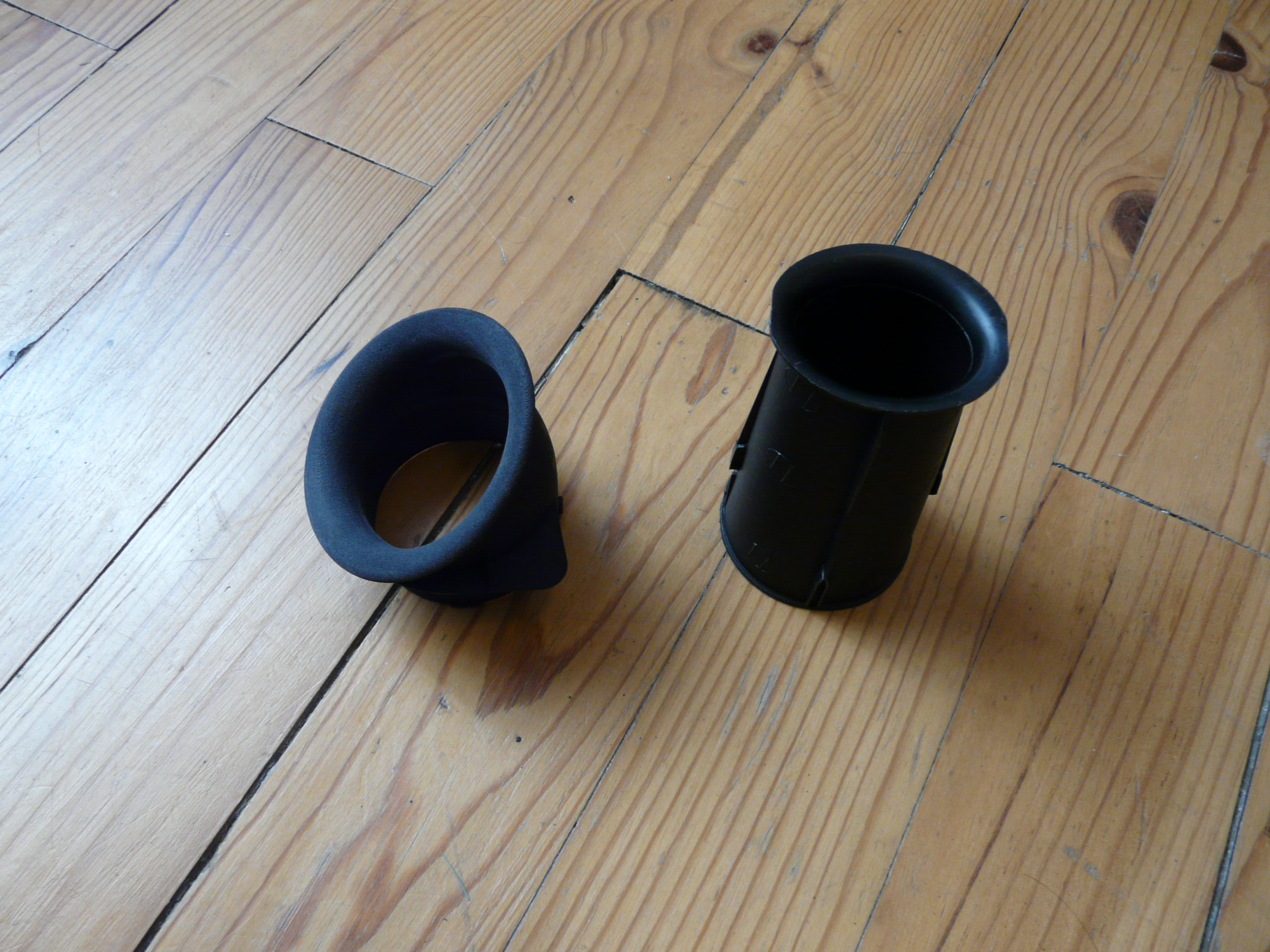

Oui, mais ce que tu dis, c'est valable pour le Z20LET, pas le Z22. Ce qui est logique quand tu vois que sur le Z20let, le cornet divise par 2 la surface de passage. Ce n'est pas vraiment le cas sur le Z22 et il n'a pas du tout les même besoins. Perso, sur le Z22, je le conserverai.
Pour ce qui est de la masturbation sur la mecaflux, un moteur c'est que de la dynamique des fluides, les moteurs qui marchent, la respecte toujours, et la pratique le démontre à chaque fois...
Perso j'ai fait ça sur la mienne pour avoir la section de passage max tout en conservant un joli cornet à profil elliptique :
La comparaison du cornet d'origine et de celui que j'ai fabriqué, énorme différence et encore ça se voit pas trop sur la photo.

Du coup tu penses quoi de ce cornet pour un Z20LET stock ? A ton avis l'écoulement est plus efficace avec ou sans ? Il y a de la théorie et des mesures de mécaflu sur le sujet (en général je veux dire, par ex le bénéfice de la forme en trompette sur la vitesse d'écoulement VS section de passage ) ?
Pourquoi as-tu fait ta trompette plus courte d'un côté que de l'autre ?

Sur un turbo, faut pas s'attendre à un miracle en terme de gain, mais la trompette d'origine est clairement pas designé pour la perf.
Sans trompette, c'est pas idéal non plus, on doit se retrouver avec une surface effective pas bien loin de la trompette d'origine.
Pour la théorie sur les trompettes, tu tapes "velocity stack" sur Google, et tu vas trouver pas mal de trucs.
Un doc intéressant : http://www.nsxprime.com/w/images/9/9e/% ... ._2006.pdf
Pour la longueur, sur un turbo, c'est pas essentiel non plus, perso, je l'ai dessiné pour qu'elle puisse rentrer dans la boite tout en ayant la section maxi. Pour la photo, avec les 2 trompettes, c'est juste une comparaison entre celle d'origine et la mienne.
Je voulais faire une d'entrée dans la boite ou une prise d'ar dynamique dans l'écope, mais je ne m'y suis pas encore penché dessus.
