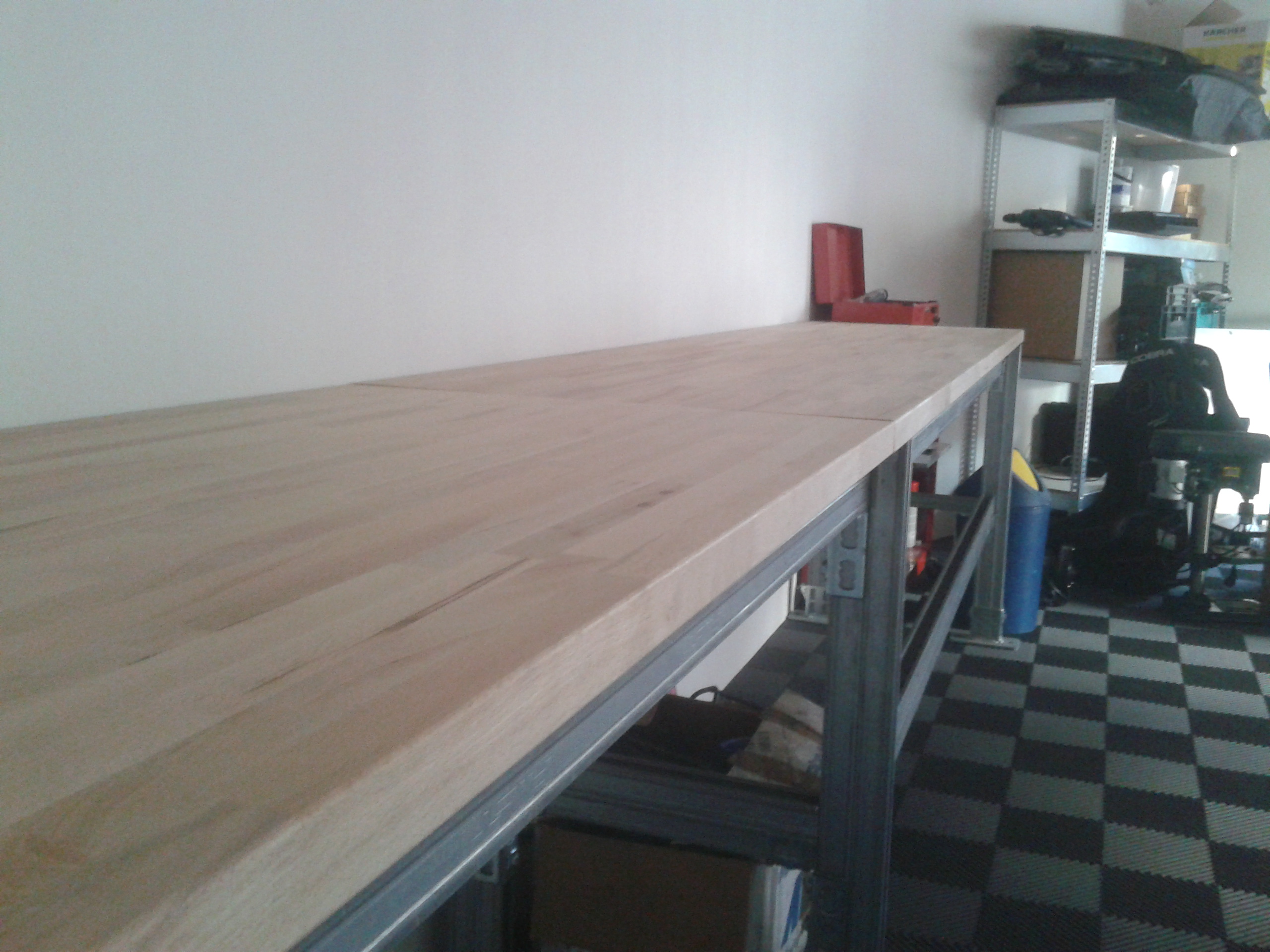

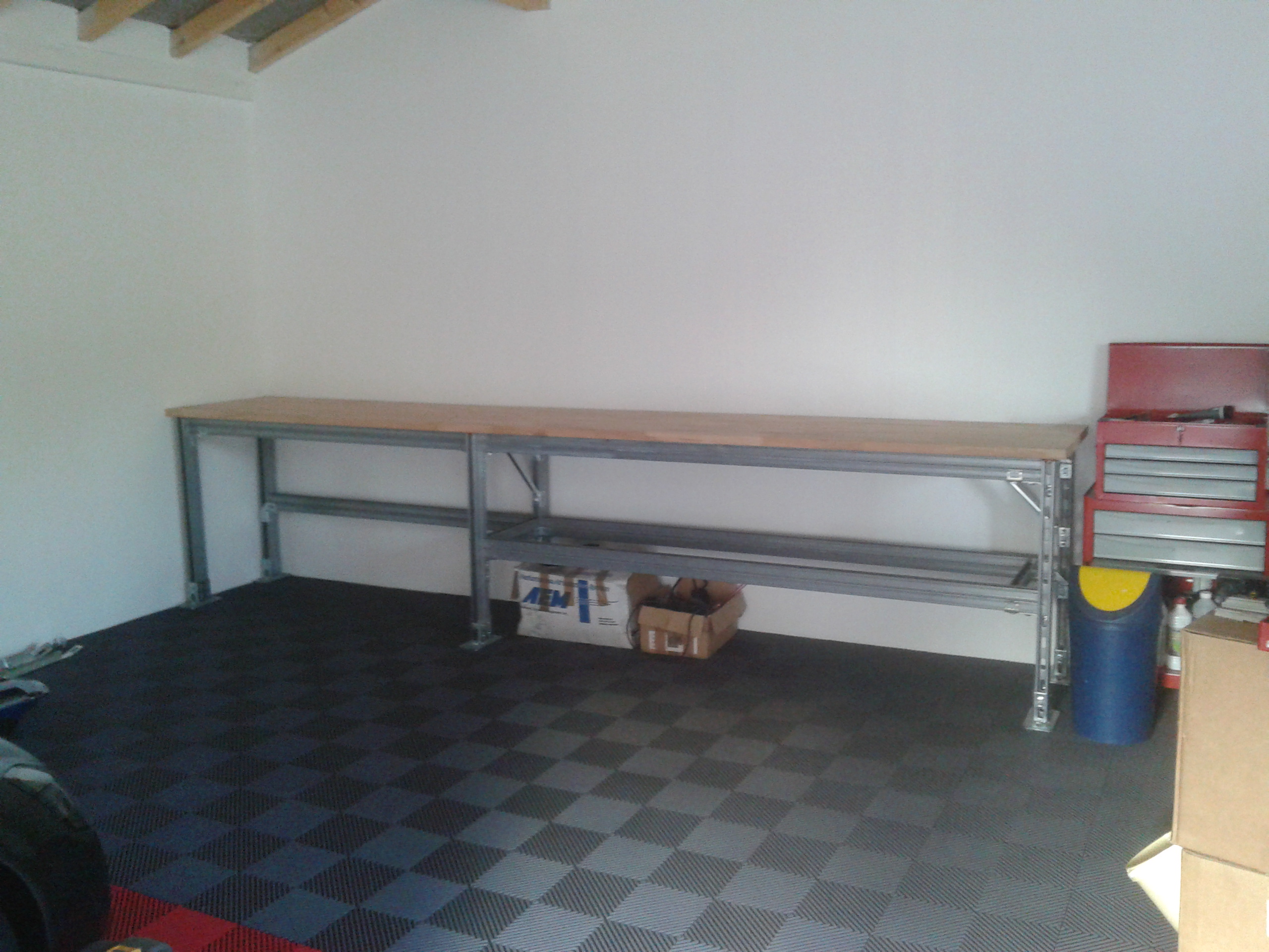

Je n'ai sous-traité que le gros œuvre, toiture crépis (inter et exter) qui de mémoire m'ont couté 22k€. Les portes enroulables je crois que c'était 3k, fenêtre + porte de service dans les 400, peinture 250, dalles paddock 1500.
Reste l'elec à faire (je sais pas combien mais ça chiffre vite) et un établi qui va me couter 200 max car fait maison. Après tout ce qui est rangement, on verra...
