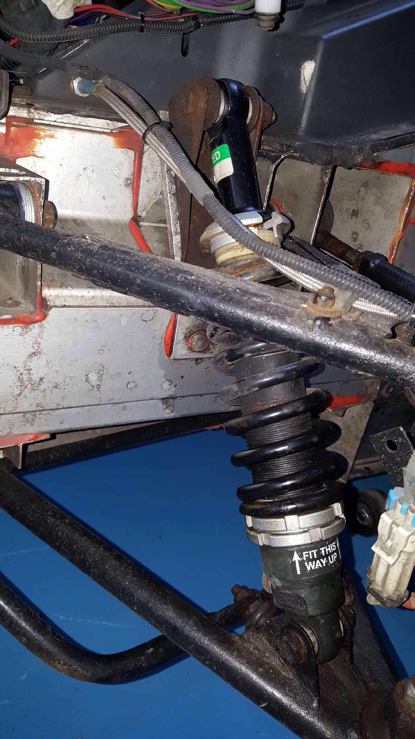

Re: Un nouveau VX turbo débarque en France (76) et (38)
Tu as acheté une vraie fusée.
Pour ramollir l'amortissement, tu as une mollette sur chaque amortisseur qui agit sur la compression. Les Gaz Gold ne sont pas les plus raides, à moins qu'ils aient été modifiés. Si ça se trouve, vu la prépa, tu as des roulements rigides à la place des silent-blocks d'origine sur les articulations de triangle de suspension. Cela rend la voiture très très raide.

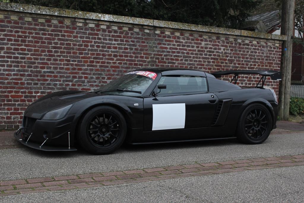

Merci ! Oui en effet elle est bien bestiale , tant look que comportement , et il a en effet fait une saison de Time Attack

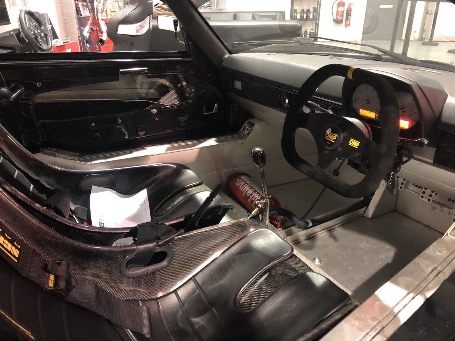

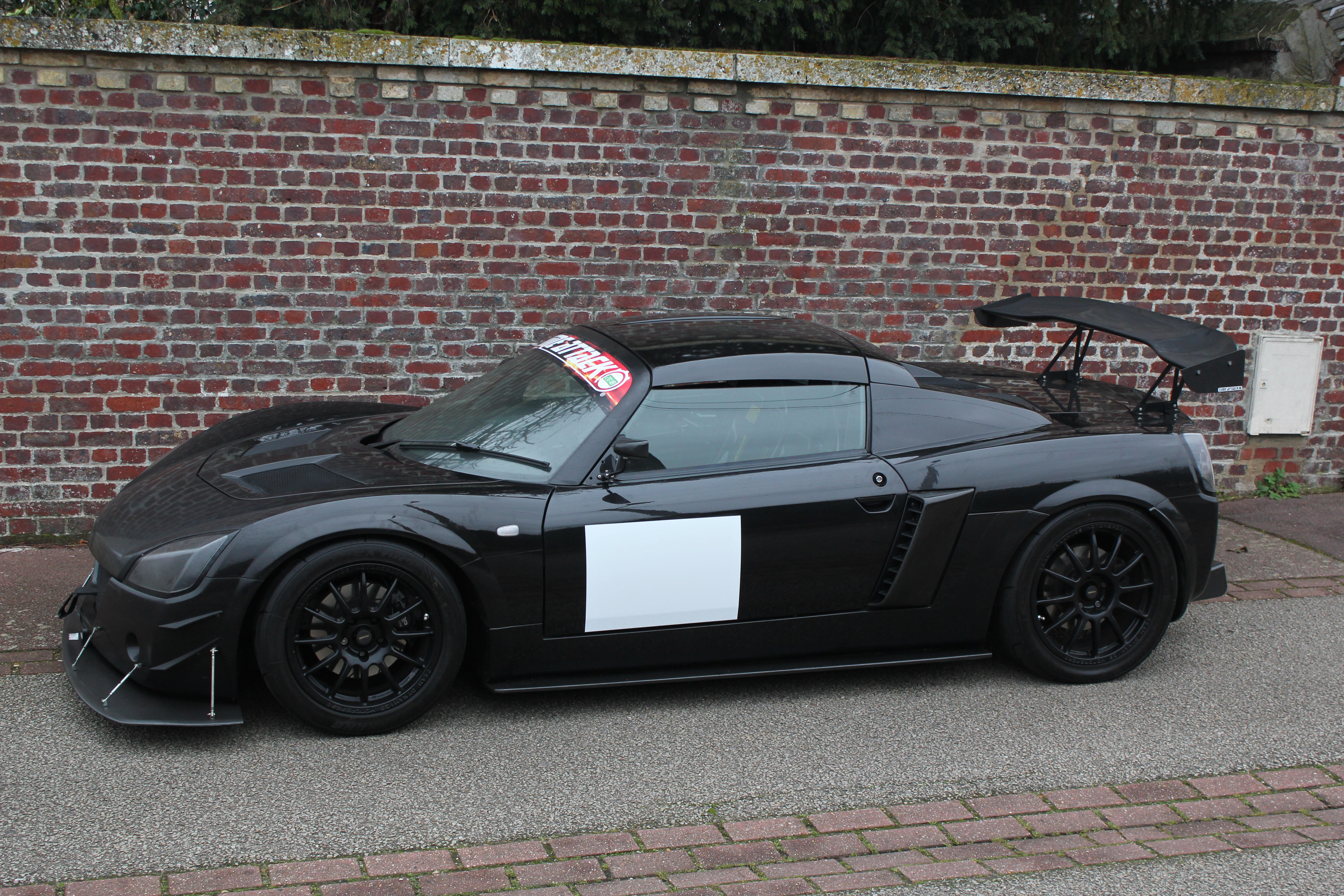

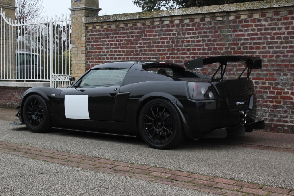

Voici le setting actuel de l'auto :
Moteur :
2.0 Z20LET d'origine (56k miles)
Turbo KO6 hybrid avec wastegate (1k miles)
Injecteurs de VXR (1k miles)
Pro alloy charge cooler (1k miles)
Embrayage 6 paddle Helix (>5k miles)
Ligne d’échappement Full Milltek
Silentblocks moteurVibra-technics
Prepa 298cv (291cv sur cette courbe ci le proprio va me retrouver l'actuelle).
Interieur
Tableau de bord Carbon
Sièges carbon
Harnais 4 point schroth racing
Barre harnais
jauge Aem wideband afr
Volant OMP racing
Extincteur
Exterieur
diffuseur Carbon
aileron Carbon
splitter carbon
bas de caisse carbon
Écopes turbo carbon
Rétros carbon
J'ai que les vitres de phare à l'avant
Hard top light
Suspensions
Full superpro polybush kit
Roues Team dynamic 16 / 17”
Pneus Nankang AR01
Amortos Gaz gold coilovers
Setup géométrie Race
Motorsport toe link kit
Un setup très Racé ! Mais pas fait n'importe comment. Elle appartenait au patron de BTG performance en uk , le genre de gourou qui prépare les moteurs allemand avec moulte chevaux enragés à la lasagne Findus. Il m'a montré une 20aine de remap du VX220, il a vraiment cherché l'équilibre entre fiabilité et performance
Pour le châssis et la prepa exterieur, il a laissé faire son mécano, ancien mécano de chez Lotus...
La prépa est au top, je compte bien en profiter sur circuit avec ce setting ! Mais pour le moment, il faut la remettre sur la route et passer un CT, ce sera mon chantier pour les prochains mois

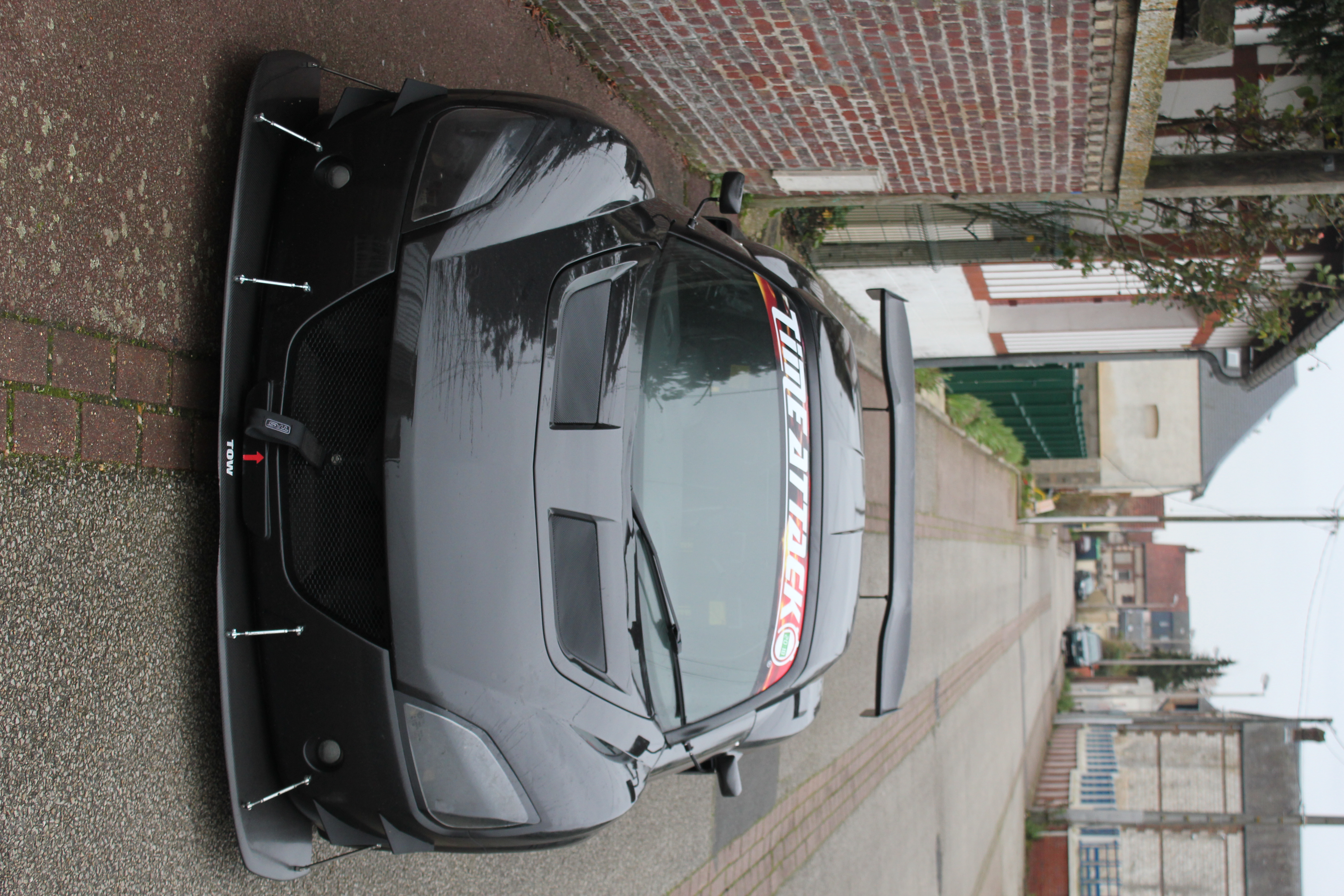

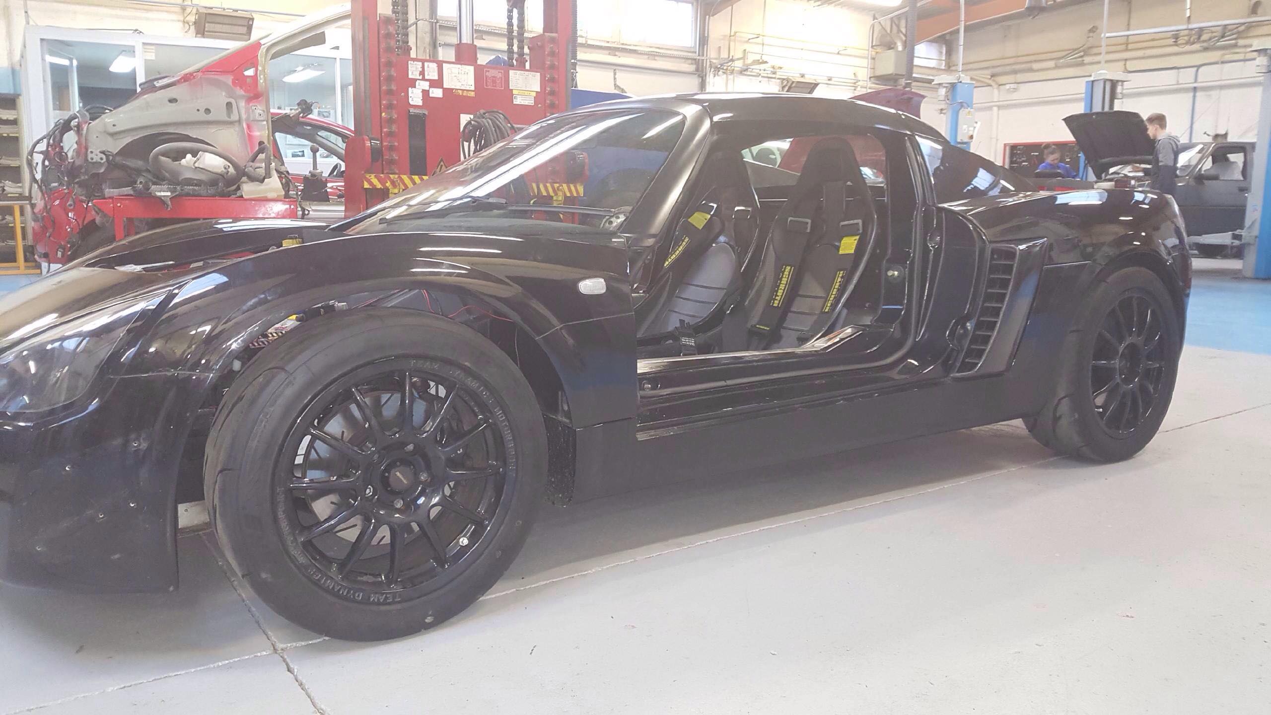

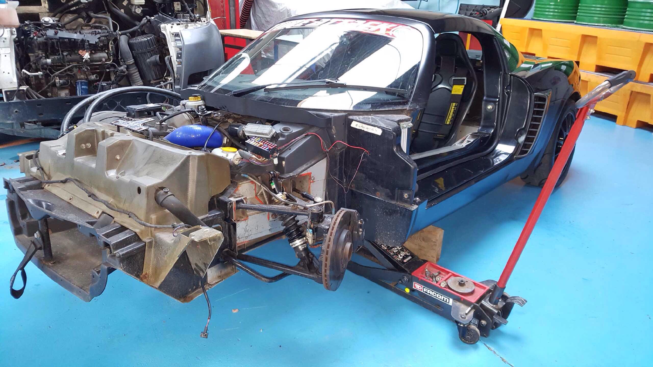

Maintenant place au chantier pour la remettre sur la route :
-La paperasse : (quintus fiscal, COC, CT après les modifs)
-Les feux avt : là est le gros chantier, vous connaissez, il n'y en a plus. je vais donc essayer de les recréer : acheter à Cedric (dixit H2 ici) des fonds de phare. recherche des références de bulbs optiques (croisement, route/position, clignotant), je pense je trouverai sur ebay, Oscaro, Hella. Faire un système de positionnement des bulbs dans la coque pour une réglage comme on veut en hauteur et latéral (des vis , de la conception 3D pour les supports , imprimé en ABS 3d avec mon imprimante, ça devrait le faire).
Je souhaite faire quelque chose de propre, sa prendra du temps mais j'aimerai comme l'origine ou mieux encore
-Supprimer l'info d'absence d'airbagg : ça se résume à cacher la LED de tableau de bord et mettre une résistance sur la connectique pour supprimer l'info à l'odb : les gars qui ont un Snapp off, c'est bien sa ? quelle valeur de résistance faut il ?
-Remettre l'éclairage de plaque (j'ai la pièce)
-Démonter la lame avant juste pour le CT
-Démonter l'aileron juste Pour le CT
-Combler les trous de vis de la lame et aileron par des inserts caoutchouc
-Remettre le fusible ABS
-Déconnecter la jauge AEM car c'est elle qui me fait apparaître le voyant moteur (dixit l'ancien proprio)
-Remettre le Klaxon (tutuuuuuut !!!!)
-Remettre ceintures (a moins que mes harnais Scroth homologués route passent, j'aimerai bien car galère a faire passer les ceintures avec les baquets larges)
-Remettre des Retro ? (là j'ai des retros racing carbon, vous savez si sa passe au ct ? )
-Trouver un habillage intérieur (panneaux portes, carter commande boite, frontons latéraux qu'elle soit un peu moins dépouillée)
- Refaire les ancrages du siège conducteur plus bas et enlever le sticker Time Attack horrible : je fais 1m92 je touche le toit et voit rien ^^ (#grandcon)

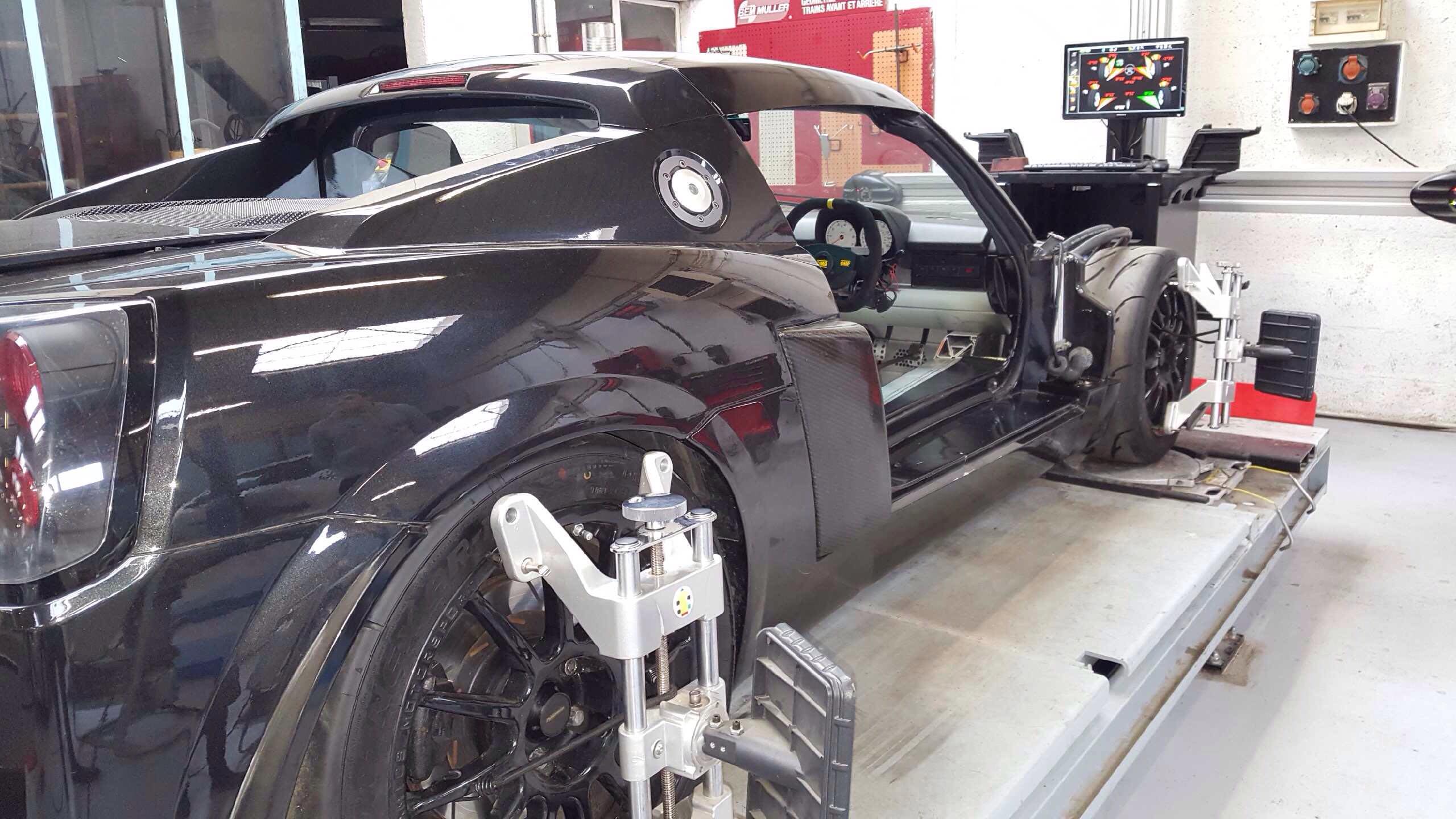

-Relever l'auto + géometrie moins agressive (passer de 100/110mm , carro 1.8/2.8° avt/arr à 120/130mm, carro 0.5/1.
, j'aimerai qu'avec la lame avt elle ne touche pas trop les dos d'ânes! elle retournera a un setting piste pour les trackdays)
-Assouplir les suspensions (je ne sais tjrs pas si juste en réglant la comp sa le fera ou s'il faut changer les ressorts, là en sautant sur l'auto depuis le châssis, les suspensions ne bougent pas d'un poil à l'avant,plus dure que le proto du père. L'ancien proprio a refait joints et huile dessus, j'espère qu'il n'a pas mis une huile trop dense)
-Niveau roues/pneus, normalement sa ne passe pas , mais j'espère que le technicien fermera les yeux là dessus (j'ai pas les roues d'origine ^^)
Bon normalement avec tout ça elle passera, me trompe-je ?
Plutôt que de faire tout ça je te conseillerai de trouver un CT arrangeant! Genre pourquoi enlever l'aileron arrière ?
Pour moi remets les ceintures et les feux/lumières de plaque et roule ma poule.
Pour les valeurs de carro que tu souhaites mettre elles me paraissent trop gentilles.
Pardon un smiley c'est incrusté, 1.8 je voulais mettre derrière. Mais tu as sans doute raison , elle va sans doute retourner au 1.8/2.8° comme actuellement.
Un aileron etc ce n'est pas grand chose à enlever. J'ai peur que le mec prenne peur a la voir ^^. faut déja qu'il soit arrangeant pour les roues et l'antipol sans doute .
Allez c'est parti pour les modifs :
-Démontage du masque avant, les vis étaient bien grippées, on va remédier ça avec des vis neuves graissées
-Démontage lame avant et aileron pour le CT
-L'auto était trop dur : Bah oui ! Amortos au plus bas et compressions au max !!
On la place sur le banc de GEO , on a remit les hauteurs d'origine (c'est haut , je la rebaisserais un peu par la suite)
Compressions remises en Medium
Réglage hyper simple : à l'origine elle était dure et basse avec carrossage 1,8\2,8 => 4 clics de compressions et 3tours de ressort : settings route avec Carro 1\1,8
En 1h je peux la transformer en voiture de course ou en voiture de route= nickel
-Le klaxon est réinstallé
-éclairage de plaque réinstallé
-J'attends un peu de sous pour m'atteler à recréer les phares
-Je vais profiter aussi d'enlever rouille, regraisser, nettoyer les trains roulants
-Je vais aussi créer des pièces de fixation de siège pour abaisser celui de conducteur (1m92 j'ai la tête dans le hard top

Tu nous prévois une petite réfection du support amorto aussi?
