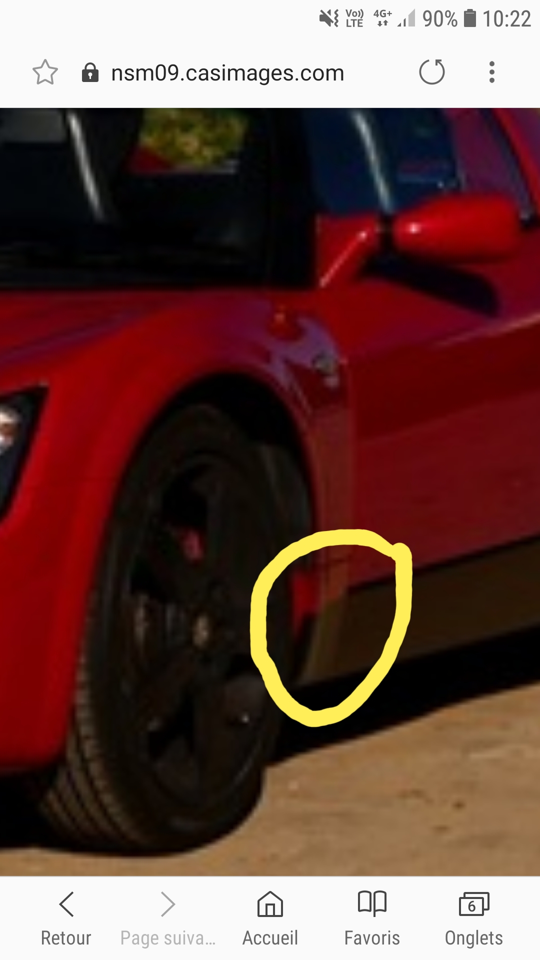

Effectivement propre! Surtout quand on voit de quoi tu partais. Un jour faudra prévoir une belle peinture mais c'est déjà un bon sauvetage!

profites en pour coller un renfort, car le bas de caisses à l'intérieur du passage de roue n'aime pas les cailloux
Re: Alain du 44 en VX220
Ni les gros morceaux de gomme sur piste !

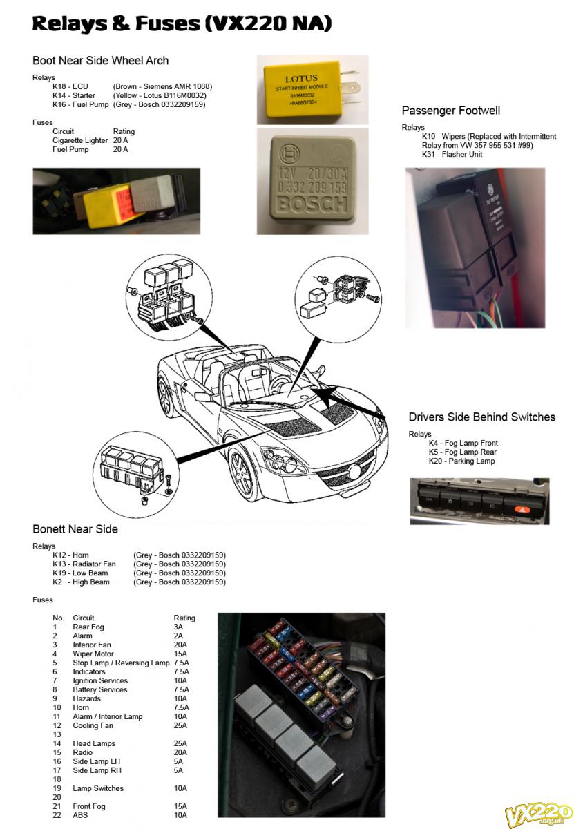

Salut à tous,
après quelques petites ballades en ce début de printemps, la belle m'a fait un coup de grisou.
Après l'avoir rentrée bien au chaud chez le fiston, impossible de la redémarrer le lendemain. Le souci c'est que la tuture se trouvait à 200 kms de mon domicile.
Après quelques temps passés à faire le diagnostic, verdict, plus d'alimentation de la pompe à essence, test de la pompe en direct : ok, test du relais : ok, test du switch impact : ok.
Il me reste à trouver le fusible de la pompe à essence (nommé FR2 sur le schéma électrique) et la c'est le drame, impossible de localiser ce pu... de fusible !
Quelqu'un saurait où il se situe ?
Merci d'avance de votre aide.

- Messages : 47304
Ca, ca peut peut être t’aider
merci pour l'info, ça serait donc le fusible dans le coffre qui est à côté des relais, malheureusement pour moi, il est ok et j'ai bien du 12 V

Salut, salut,
problème identifié et réparé
Le fautif était le connecteur de l'impact switch qui occasionnait des faux contacts, lors des tests, tout paraissait ok, mais lorsqu'il était en place il ne laissait plus passer le 12v sauf quand on le maintenait à la main.
Un coup de nettoyant contact (en préventif) et un petit redressage de cosses et hop nickel !
Merci à blacksrookie
pour le schéma d'implantation des fusibles et des relais, je me le garde précieusement pour une prochaine fois.
