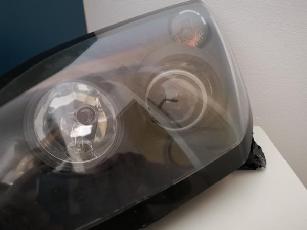

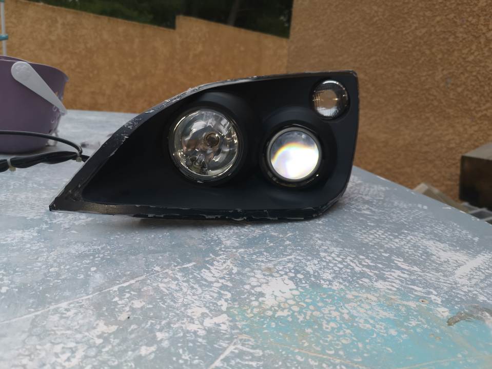

Salut
Suite à l incompétence du système de transport de marchandises français j'ai récupéré 2 optiques avant dont les blocs c'étaient complètement désolidarises et se baladaient dans le phare.
J'ai du les démonter sortir les optiques refaire des tiges filetés de maintien / réglable. Refixer des plots de maintien et même en refabriquer
Si certains ont des optiques à réparer contactez moi en mp.
Ps :d origine ils sont fixés avec des pâtes en plastiques qui tiennent par miracle à l araldite. Par contre avec le temps ça pète comme du verre cette colle

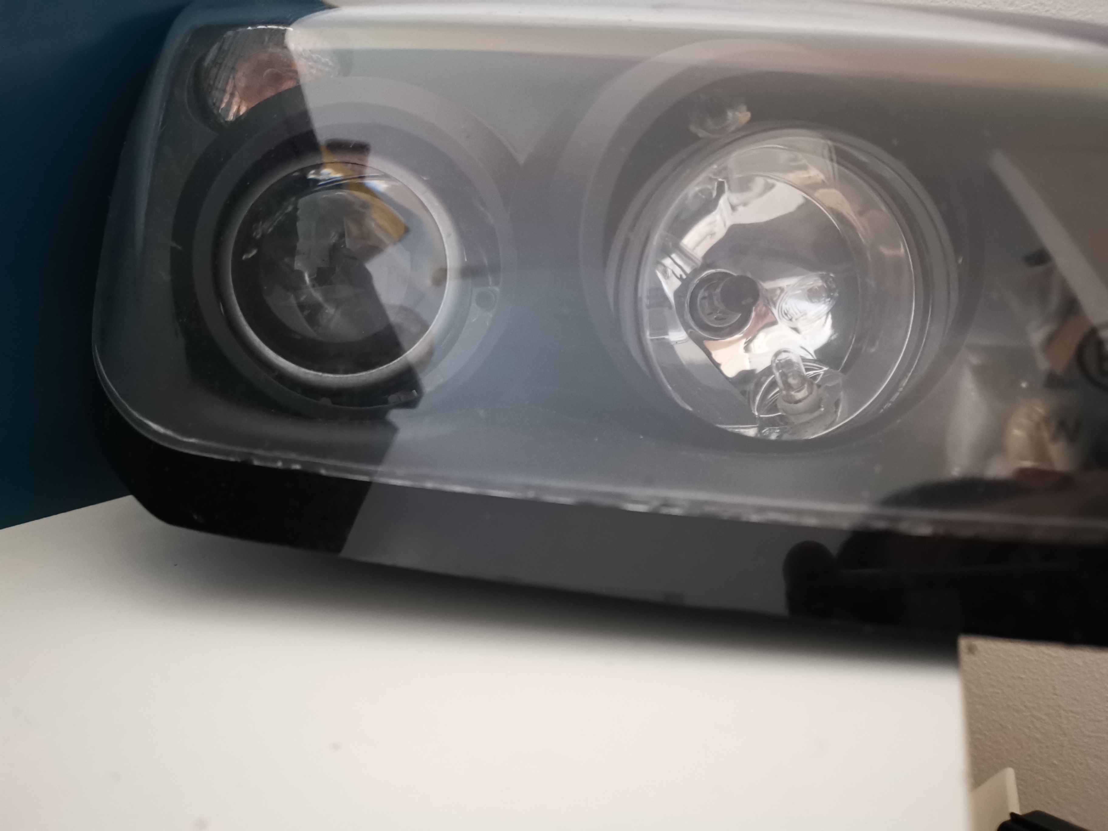

Messagepar Jacques Célère » Mer Aoû 28, 2019 5:21 pm
ben moi justement c'était de point relai en point relay
ca c'est les blocs optiques qui se sont completement effondrés (3/4)

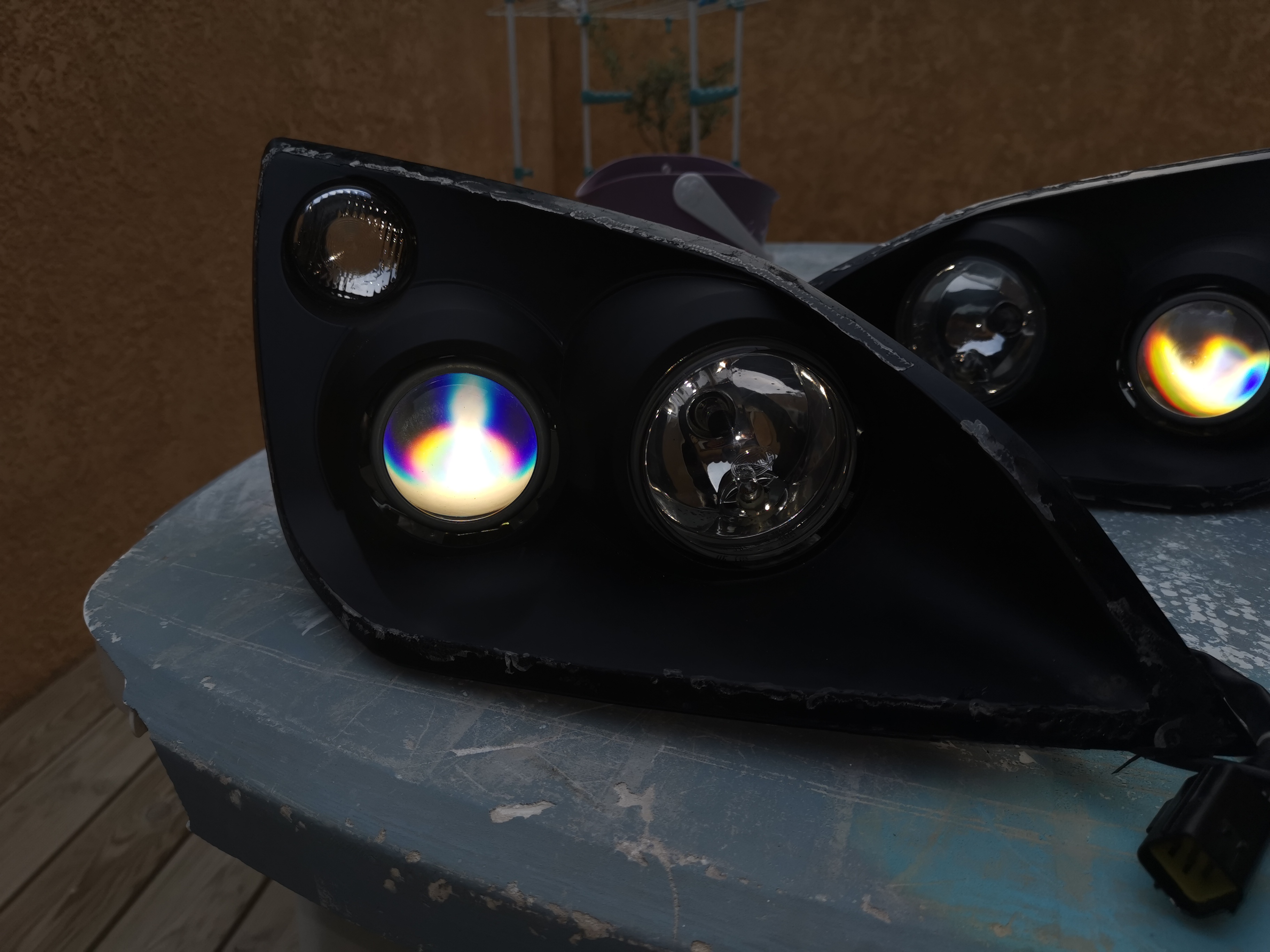

Messagepar Jacques Célère » Mer Aoû 28, 2019 5:27 pm
et ca c'est quand c'est repare
