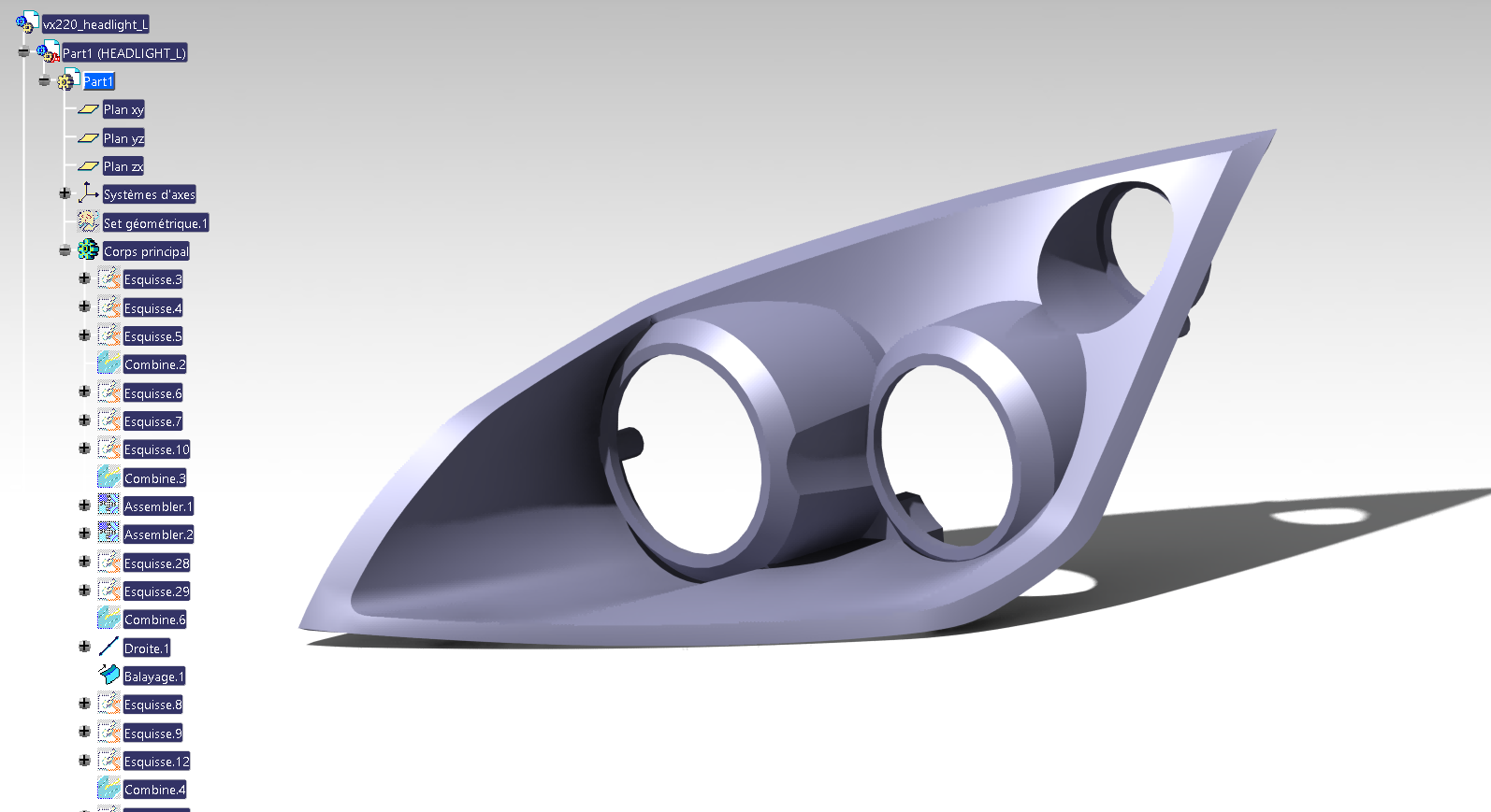

Allez hop je vais tenter de les refaire comme un grand : le but est d'avoir au maximum la ressemblance à l'identique + réglages des feux pour le CT.
J'ai acheté un phare cassé sur LBC pour le reproduire en CAO avec les bonnes cotes + avoir les bulbs pour reprendre la reférence
-Voici donc ce que j'ai pondu en CAO , en full surfacique pour ressembler à l'identique (bon c'est mon metier en même temps)
-Le But c'est le L'imprimer en 3D : la coque est donc plus épaisse et les surfaces fonctionnelles à l'arrière sont plus larges pour avoir une fixation de la plaque métal (qui maintient tout) la plus robuste possible.
-Pour la rigidité et sa tenue je compte imprimer en ABS (et non PLA) car meilleur thermiquement (température de transition vitreuse 100°C vs 60°C) , ce qui éviterai de retrouver un phare fondu une fois garée au soleil :OO: (ou sinon la sortir seulement en normandie )
-Voici un ptit aperçu de sa phase en calcul , j'ai encore 2-3 endroits a peaufiner

Comment es-tu sûr de ta modélisation ? Ça me parait compliqué de prendre des côtes sur ce merdier ! Un scan 3D par photogrammétrie te permettrai de contrôler l'exactitude de la géométrie.
Perso, l'impression 3D pour ces phares, ça ne me plairait pas des masses (même avec l'ABS, ça reste des plastiques bas de gamme, et je crains le plein soleil comme tu dis), par contre, ce serait une très bonne base pour en faire en fibre, voire fibrer par dessus.
Reste le coût de l'impression 3D pour une pièce comme ça qui sera élevé (dans les 3/400 je pense).
Jolie travail en tout cas. ;)

J'ai pas de scanner, c'est sûr s'aurait été plus simple, j'ai juste fait beaaaaaauuuucoup de prise de cote et processus retro ingéniérie type Blueprint

j'ai un scan 3D au boulot, je peux peut être faire faire une carto tant que mes feux ne sont pas remontés et te l'envoyer.
je met un feu dans mon sac pour demain et je te contact quand j'ai quelque chose d'exploitable à te proposer.
en tout cas le rendu de ta modélisation 3D est chouette. :II: c'est sur quel logiciel que tu fais ça ?
pour l'ABS, contrairement à ce que disent certain je pense que 'est un bon choix, c'est solide ! in n'y a qu'à voir les briques LEGO, quand tu marches dessus elles ne flanchent pas!

Ouai en effet un scan serait top pour controler la CAO !!
ABS ou chargé fibre les deux peuvent être une solution. De toute façon, ABS, PC,fibre etc , si il y a un crash ça pète dans tous les cas ^^
Le problème c'est que ma solution pour imprimer est tombée à l'eau, cela nécessiterai trop d'immobilisation de l'imprimante de mon ancien taff, et 700€ de devis chez un pro ^^
J'achèterai une imprimante grand volume un de ces 4, il y a des chinoises pas trop chère mais nécessitant pas mal de mise au point, je le ferai quand j'aurai le temps
En attendant, pour terminer les papiers de mon speedy et le CT je vais prendre les coques de Cedric Delage (H2)

j'ai enfin le fichier du scan 3D de l'intérieur du phare.
C'est un fichier au format .igs qui pèse 27Mo, comment veux tu que je te le fasses parvenir ?

Ouai Julient je veux bien controler la CAO avec ton scan !!! top merci de l'avoir fait (mon adresse mail : maximedeboos@gmail.com)
Pour ma part, j'attends d'avoir du temps pour voir une solution imprimé 3D , en attendant j'ai acheté les coques de H2
Très propre et résistantes , c'est du beau Taff :jap:
J'ai commandé seulement les coques car je souhaite avoir les réglages de phare pour passer le CT. Alors c'est parti pour la manoucherie ::::
ETAPE 1 j'ai commandé toutes les pièces (bulbs optiques) d'origine comme le phare d'origine , A noter que le phare de route Hella est a 4 fixations vs 3 pour l'original, il faut en supprimer une a la dremel et ça posera tout de même des soucis pour la coque arrièrre et la fixation sur l'auto .... Faut lire la suite ^^
Pour les réglages c'est des vis de réglage de phare de cox, vintage la conception du speedy :areuh:
ETAPE 2 Ponçage des logements d'optique pour ajuster au bon diamètre, de quoi passer le balais pendant 2 semaines dans l'appart !
ETAPE 3 Fabrication de tous les supports d'origine avec mon imprimante 3D ainsi que les clips pour les réglages
ETAPE 4 Je place les optiques comme il faut , lentilles les plus alignées possible de la coque , on colle les support imprimé a la superglue puis on renforce au sikaflex la fixation
ETAPE 5 : Collage de la vitre au Sikaflex, aucun soucis de ce coté ça fit nickel , attention a pas trop mettre de mastic tout de même
ETAPE 6 : On vient placer la coque arrière de H2 pour la coller au Sikaflex , et c'est là que ça se gatte ! Prévu pour être 100% étanche elle n'a aucuns trous derrière, il faut donc jouer de la dremel pour créer les trous de réglage optique, les trous pour changer les ampoules et les trous pour ce foutu feux Hella qui est trop gros avec so nouveau support de série :shock: . Pour l'étanchéité on oublie donc, mais après tout mon but est d'avoir une piscine comme les feux d'origine ? :OO:
Le rendu est comme l'origine en tout cas
ETAPE 7 : On vient placer sur la voiture, et là MEEERDE : les fixations du gros phare Hella vient pile s'enpaller dans la fixation carrosserie du phare. Bon après tout ces fixs sont cassées sur ma Batmobile et pas solide d'origine. Je me sert donc du gabarit de la coque de phare comme support et c'est parti pour fibre/Epoxi, en contournant la fixation de bulb Hella qui me genait . Après séchage j'ai découpé les surplus de la fixation carosserie , peint et hop ! Comme neuf ! En plus solide !
Enfin ma Batmobile a des phares ! Le rendu est top , tellement top que j'en ai oublié de prendre des photos ^^

Beau travail pour les phares.
