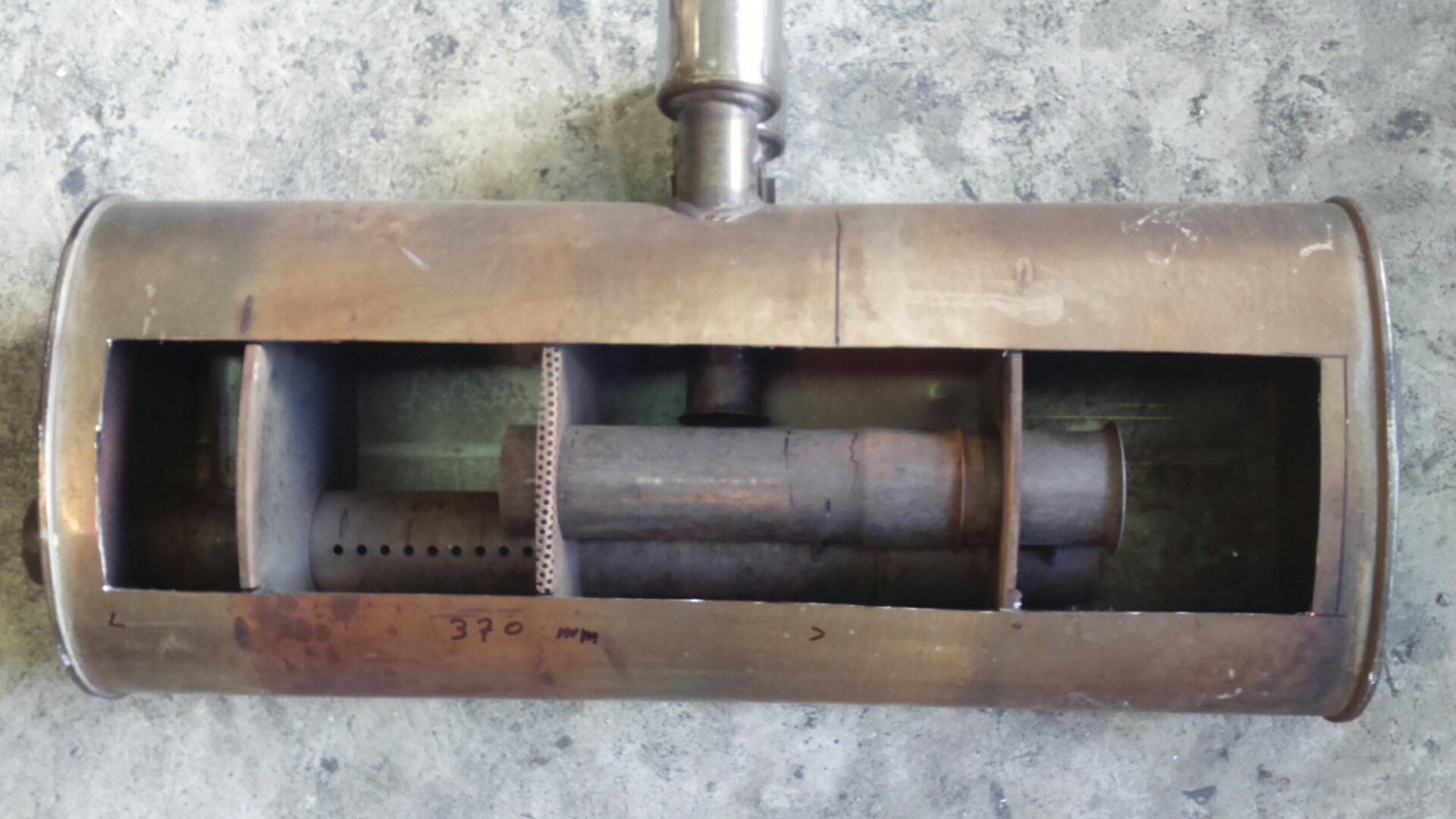

Messagepar spidouille » Jeu Mai 02, 2013 7:15 pm
Polo77, si je puis me permettre, écoute Balky (content de te revoir ici :-><: ) et Alanoo ( :jap: ) qui savent de quoi ils parlent en terme de préparations.
Pour en revenir à ton idée de départ, Dom85 m'avait fabriqué une réplique de Cup, utilisant des composants issus de chez BPS ou autres :
- chicane
- sortie en "Y" pour respecter l'aspect extérieur du Speedster.
>> résultat : poids divisé par deux par rapport à l'origine (le bruit, bof, ce n'est pas ce qui m'intéresse). Il te faut maintenant trouver un bon soudeur, comme Dom85, dans ta région, et lui demander le même travail ...
Envoyé depuis mon siège en utilisant Patatrac

Messagepar Polo77 » Jeu Mai 02, 2013 7:32 pm
:-><: spidouille,
je n'en doute pas et je suis convaincu qu'ils savent ce qu'ils font :jap:
mais pour avoir déjà essayé de viré l'egr, le catalyseur et tout l'anti pollution de mon ex voiture
la seul chose que j’avais gagné c'est un moteur qui chauffe comme pas permis et qui n'a plus rien a bas régime sans pour autant améliorer l'accélération pure
comme quoi ça sert un peu quand même :areuh:
faut plus que ça pour faire avancer une voiture atmo et c'est du bricolage de virer tout ça pour une hypothétique prise de puissance sans autres grosse modifications :jap:
sinon tu n'aurais pas une photo de ton silencieux par hasard ? :D

Messagepar spidouille » Jeu Mai 02, 2013 8:12 pm
j'ai cherché, mais pas encore trouvé, mais vraiment, prends un "Cup" officiel, c 'est un clone.

Messagepar Polo77 » Jeu Mai 02, 2013 8:14 pm
merci d'avoir pris le temps de chercher
le cup j'ai trouvé c'est bon :II:

Messagepar spidouille » Jeu Mai 02, 2013 8:28 pm
oui, je viens même de passer en revue un disque dur de sauvegarde, rien dessus, juste une vue des deux sorties d'échappement, mais pas du pot dans son ensemble.
Va sur le post "allègements" de Dom85, vers la fin, tu verras les différents essais qu'il a faits pour mettre des pots allégés !

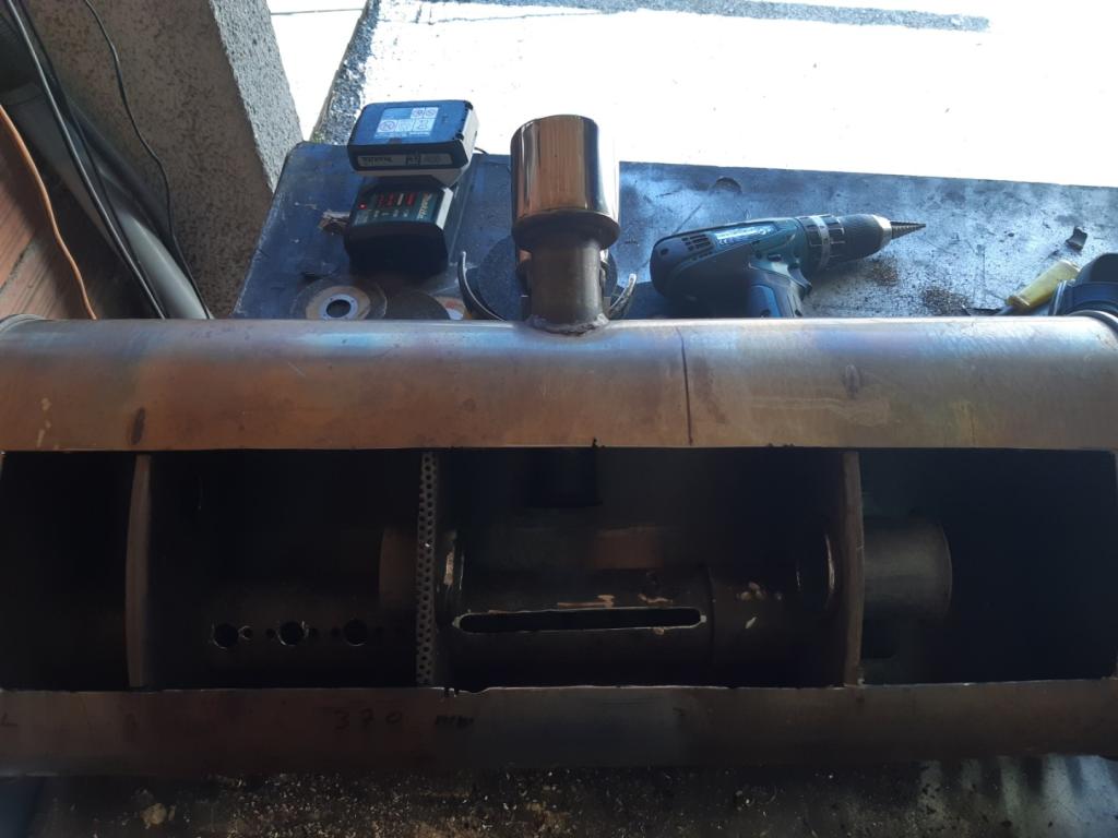

Messagepar spidouille » Dim Juin 23, 2013 12:30 pm
comme je suis en train de vidanger, donc que j'ai "tombé" le fond plat, voici une photo de l'échappement allégé, "cup replica" que m'avait fabriqué Dom85. Le rouge n'est pas de la rouille, juste une tentative de décoration (débile) Mugen :?
La sortie d"échappement terminale est en bas à gauche de la photo.

Messagepar schlass » Dim Juin 23, 2013 2:20 pm
spidouille a écrit:comme je suis en train de vidanger, donc que j'ai "tombé" le fond plat, voici une photo de l'échappement allégé, "cup replica" que m'avait fabriqué Dom85.
si je comprend bien, c'est uniquement un assemblage de pièce du commerce (coude, sortie double, etc...) et d'un silencieux comme celui là:
http://www.mtk-tuning.com/silencieux-un ... 10711.html
ou
http://www.oreca-store.com/silencieux-c ... n-hls.html.
est ce que tu ne saurais pas d'où vient le silencieux par hasard :D

Messagepar OPSTER33 » Dim Sep 01, 2019 10:04 am
Bon pas évident de trouver un CUP OPEL et c'est un peu cher mais beau pour un silencieux sympa..........
https://www.eliseparts.com/products/sho ... -silencer/
alors pour patienter j'ai trouvé un silencieux d'origine pour presque rien et je vais ouvrir le bête :couic: pour faire cette modif.
Vous en pensez quoi? :voyons:

Messagepar OPSTER33 » Sam Oct 12, 2019 9:13 am
Bon voilà le silencieux ouvert un peu différent de celui de la photo.............
Et maintenant la découpe.
On referme et bientot test :clap:
OPSTER33
Messages: 56
Inscription: Ven Aoû 02, 2019 10:59 am
Re: Echappement maison et autres DIY
Messagepar VX'er » Sam Oct 12, 2019 10:17 am
Bizarre que cela soit different dedans....
C'est bien un pot d'atmo ?
Perso j'aurai pas fait la fente au milieu sur le premier tube... Ayant deja fait la Pipo mod ( c'est le pseudo du gars qui a fait les photos), je pense que tu vas bien entendre ton moteur.

Messagepar OPSTER33 » Sam Oct 12, 2019 11:56 am
VX'er a écrit:Bizarre que cela soit different dedans....
C'est bien un pot d'atmo ? ==> Bien je me pose la même question que toi ::::
Le diamètre Ext du trou de connexion du silencieux est de 58mm ça parle a quelqu'un?
