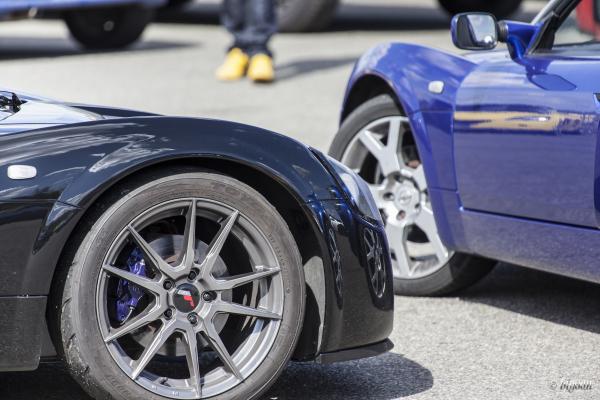

Shivan a écrit :Trop belle les JR 21 !
Beedee a écrit :
Image.
Sylvain va te dire que c'est grâce aux photographes :D
Messages : 9472
Re: Jantes Japan racing
Pas seulement, je les trouve vraiment belles également. ;)

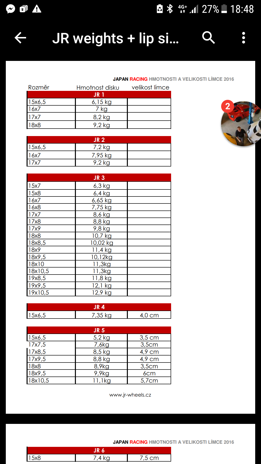

En Japan racing pour le Speedy tu as aussi les Jr11 et les Jr3.
Ici un tableau avec le poids des jantes JR.
A noter qu'il devrait y avoir les nouvelles Jantes light Jr dispo en 17p en début année prochaine, pour Speedy je ne sais pas

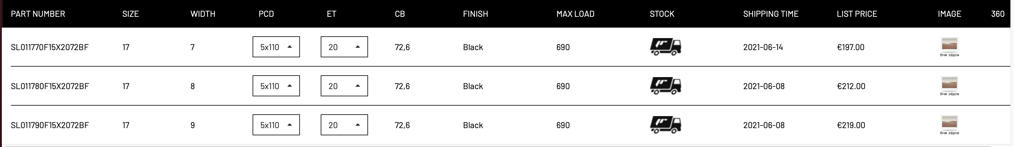

Ben voilà, c'est tout chaud des lights en 17; 7",8" et 9" ; ET personnalisés que demander de mieux?
J'attends d'avoir le poids...

Voila les poids:
17x7 - 7,8 kg
17x8 - 7,95 kg
17x9 - 8,45 kg
C'est correct ça se rapproche des motec, je crois avoir fait mon choix :D
Pour les ET 25 av et 35 ar me paraît bien.
