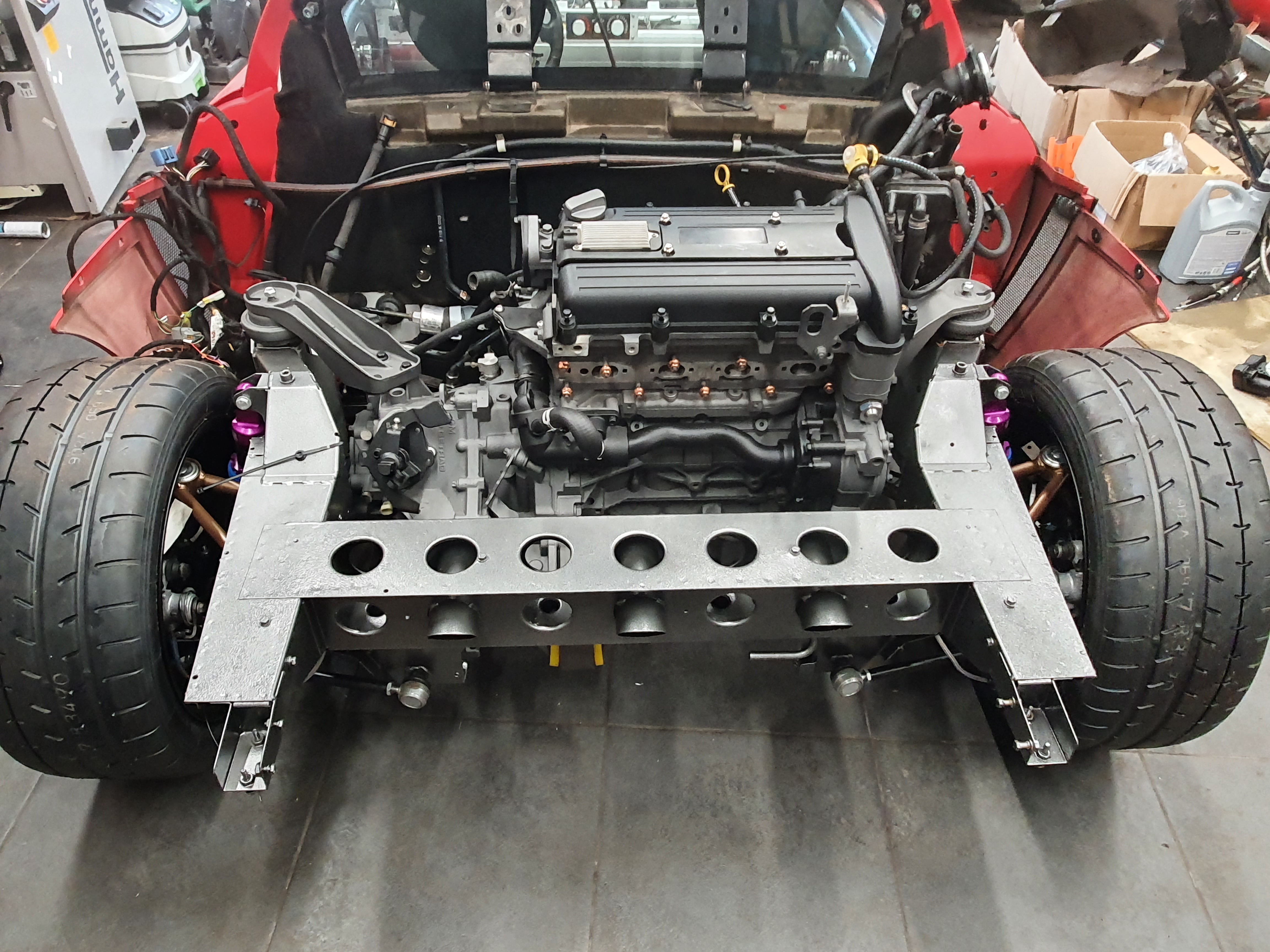

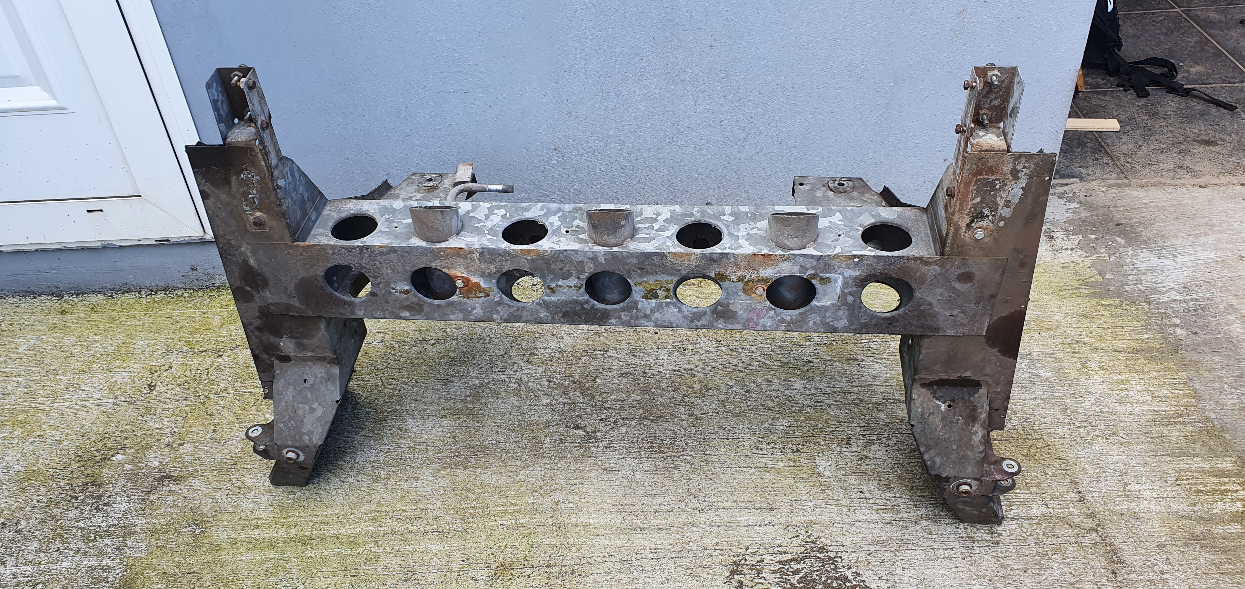

Comment intéresser un myspeedsteur
On commence par attirer avec une photo oléoléde pied:
puis on lui chantonne une petite chansonnette
Châssis c'est presque finiiii
et dire que c'était qu'un seul côté....
et on termine par la suite du topic

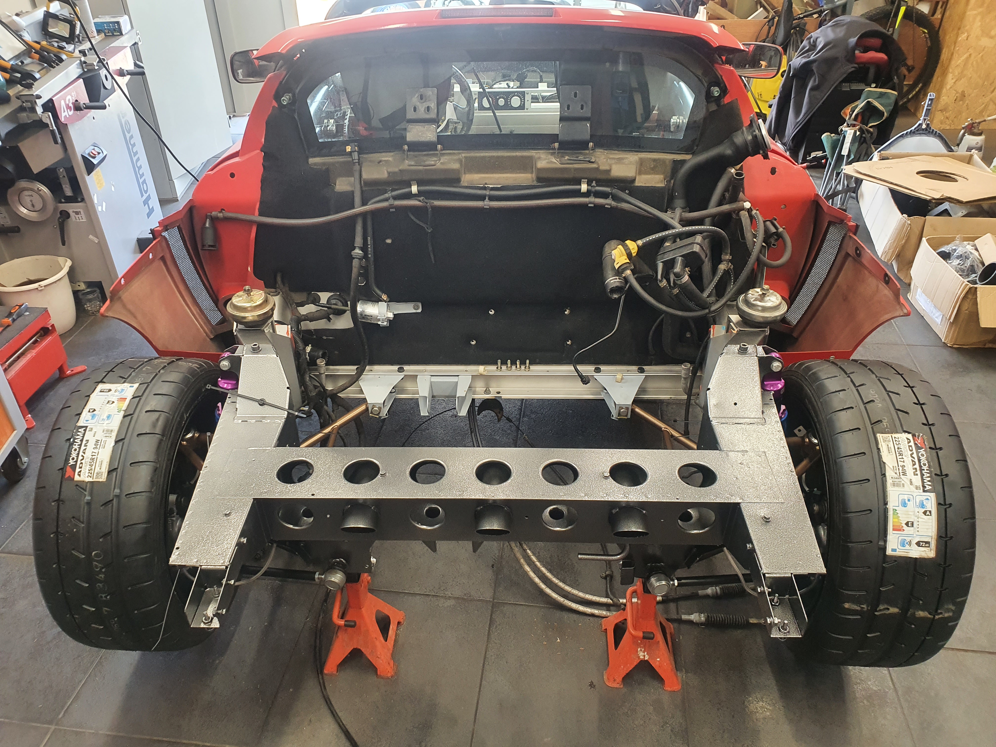

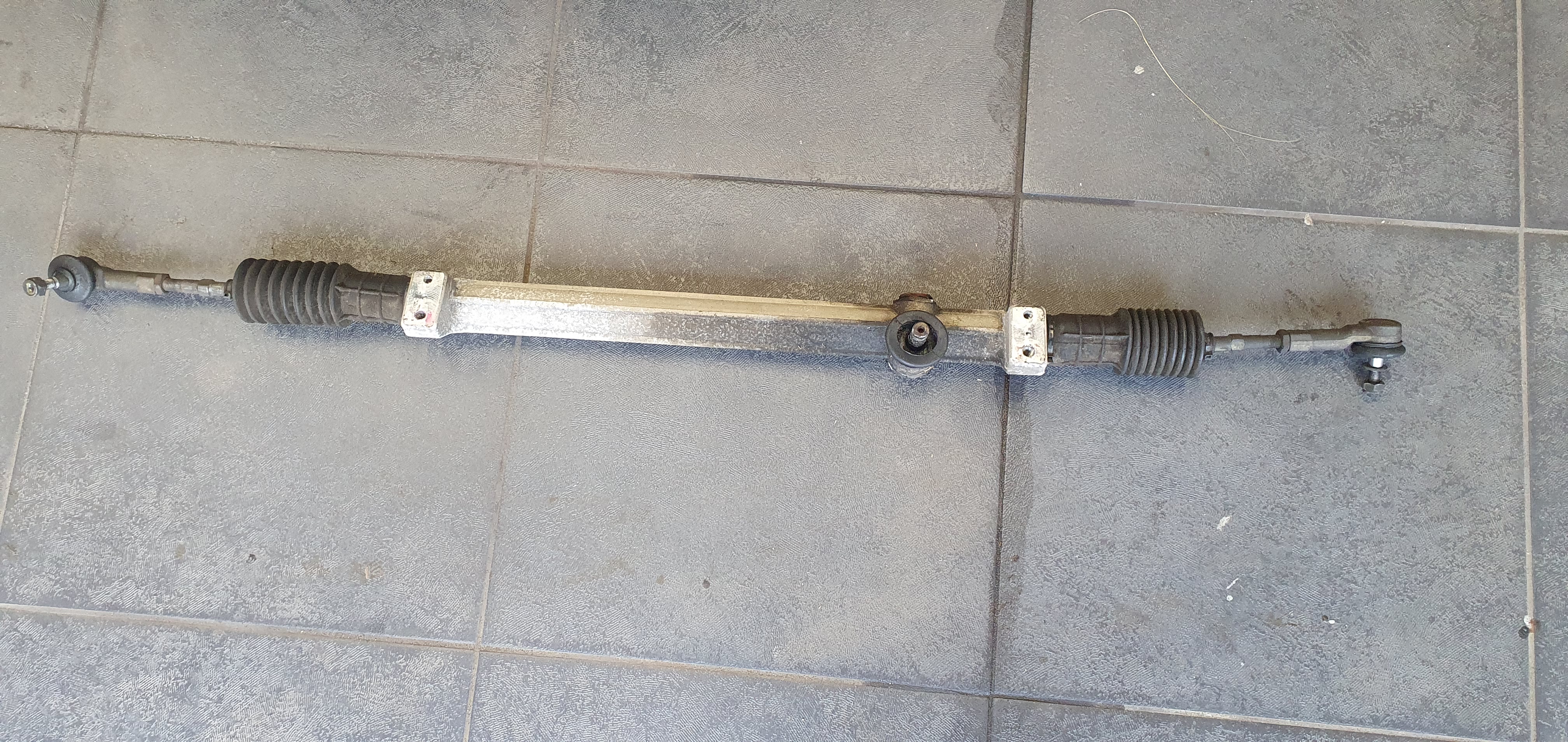

Toutes les pièces sont là coté châssis , juste un peu temps et ça devrait le faire...

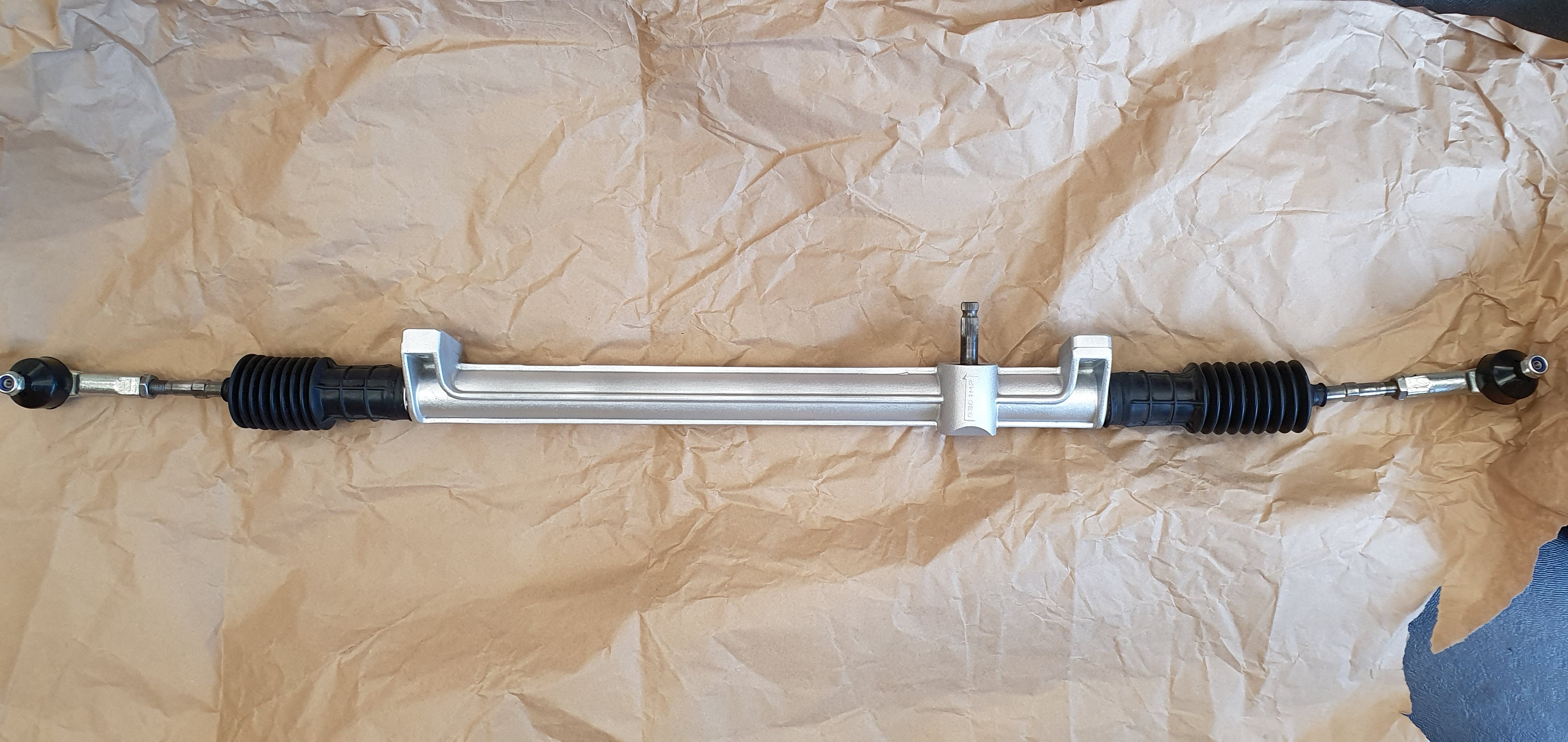

La colonne de direction est terminée avec mes boules bien astiquées.
un bon nettoyage et un coup bombe
Des photos de sus pension:
Voilà où j'en suis

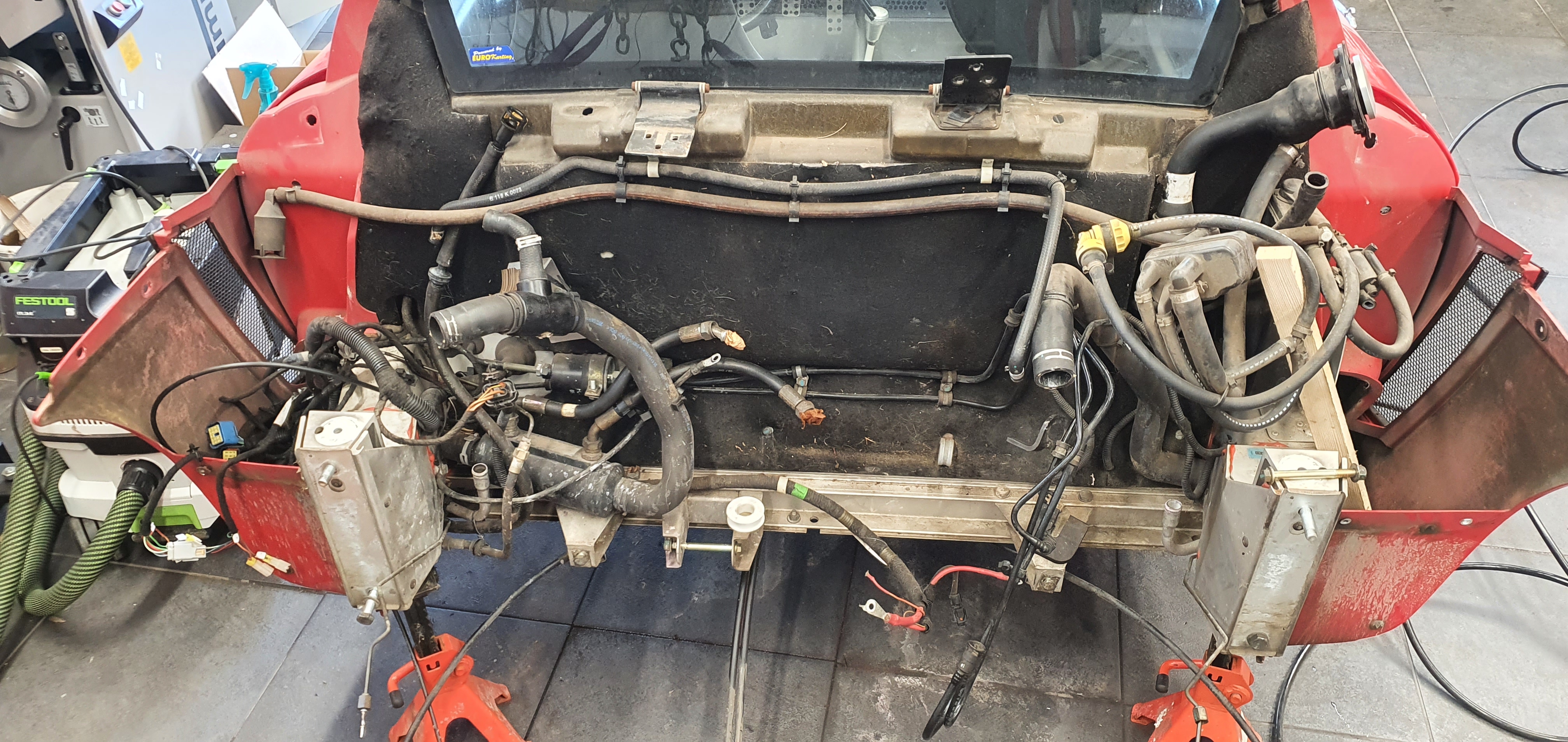

et ça c'était avant :

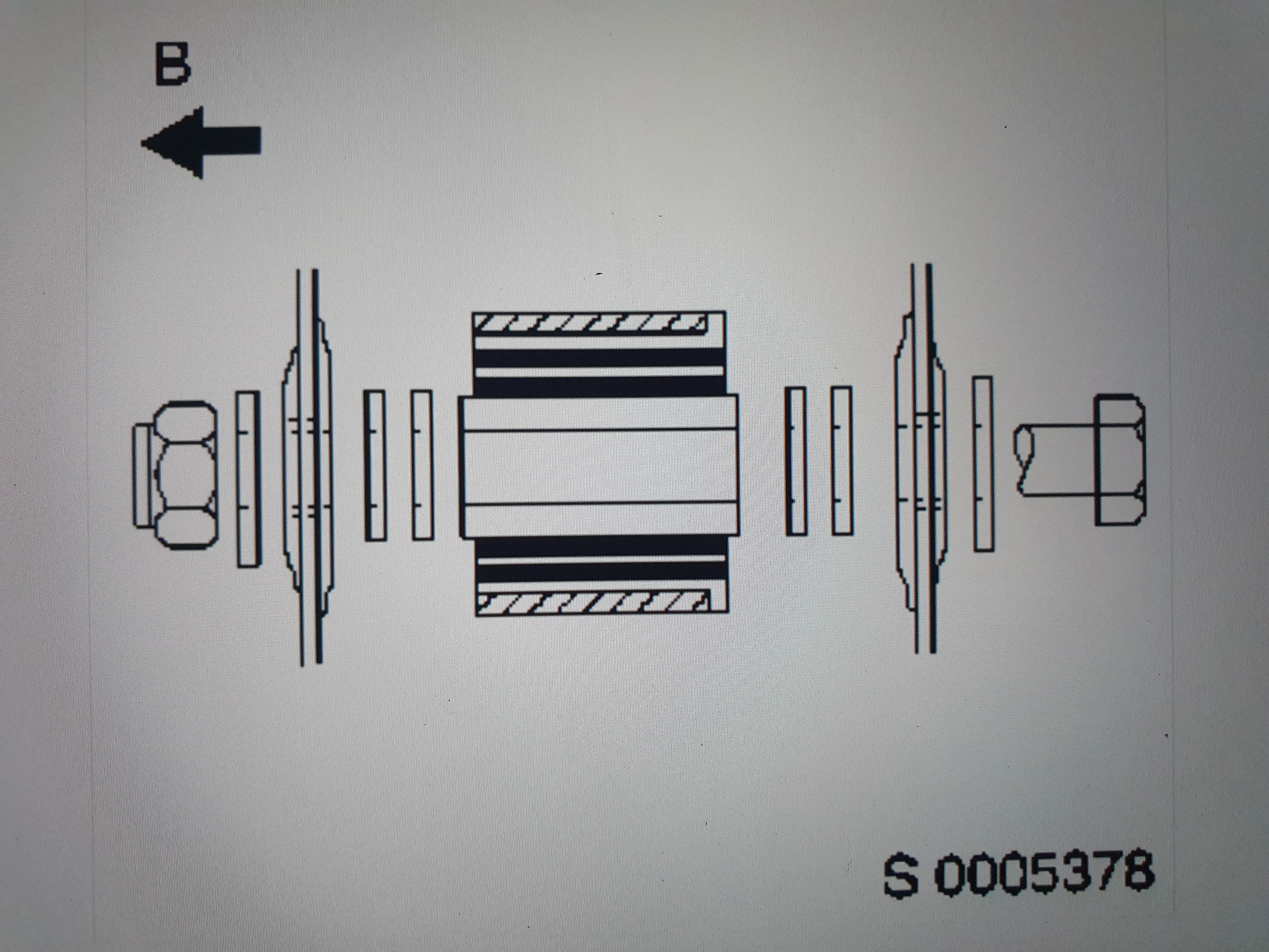

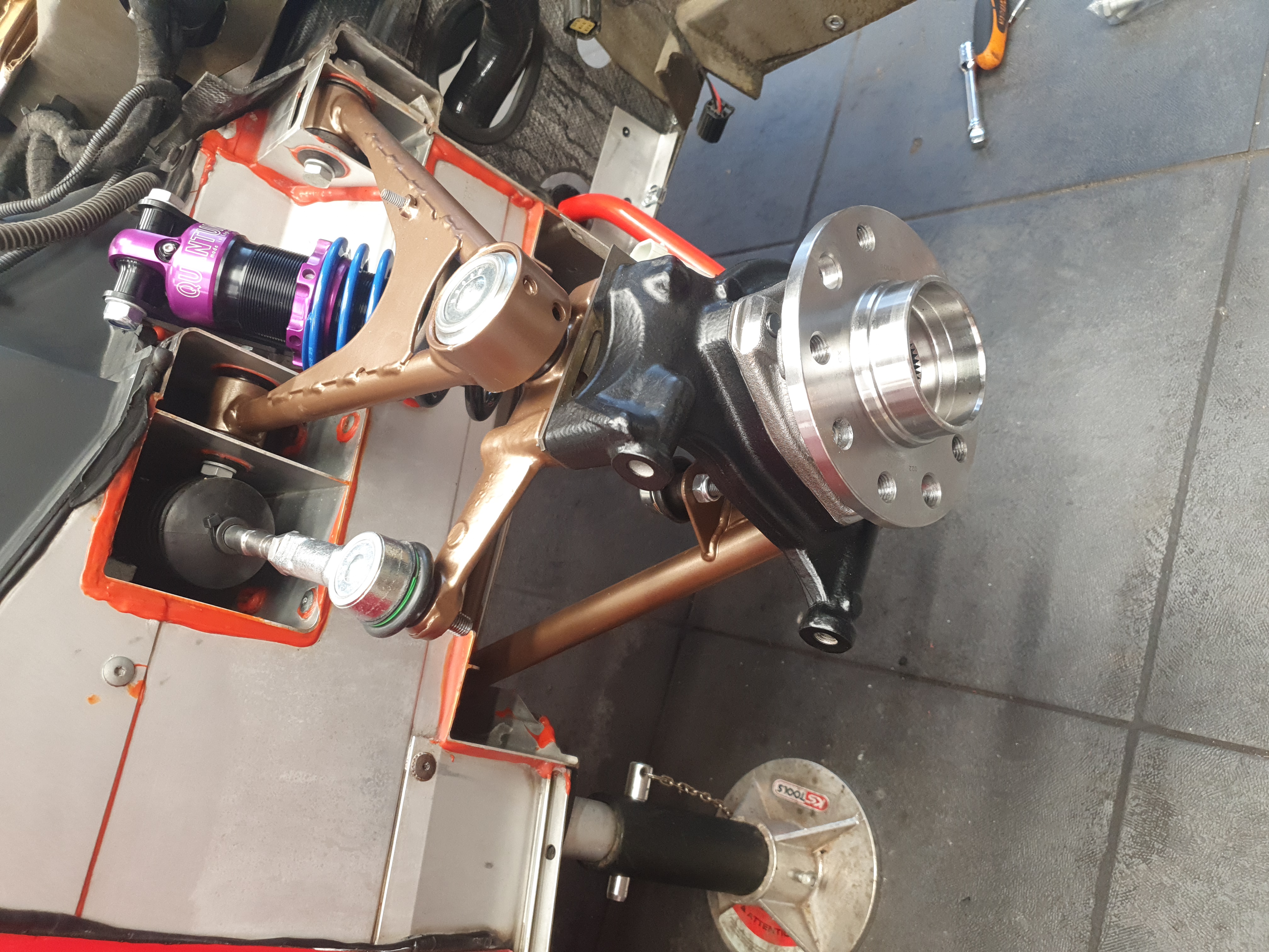

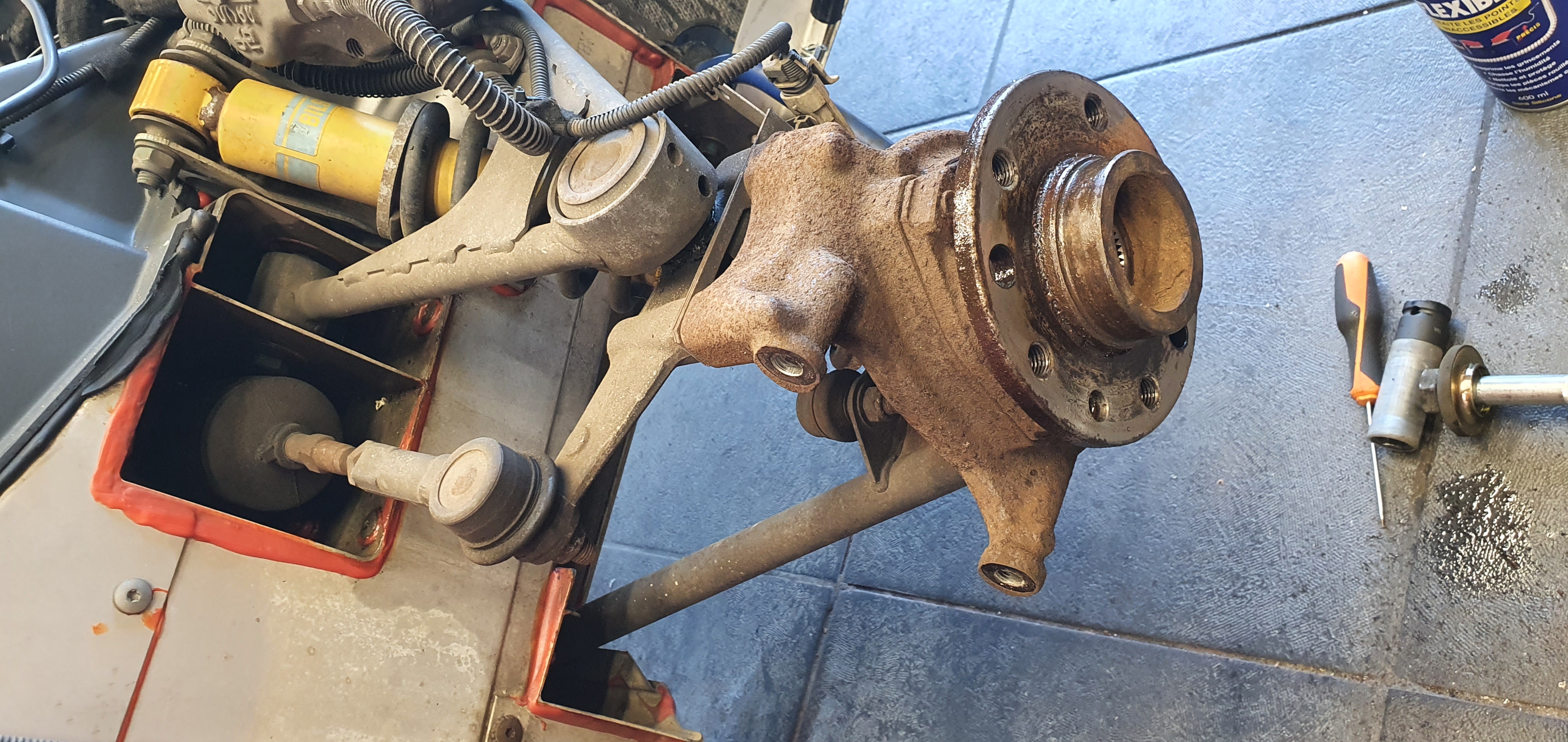

Pour le remontage des triangles, quelle misère à replacer ces cales, dans mon cas 3 d'un côté et 1 de l'autre..:

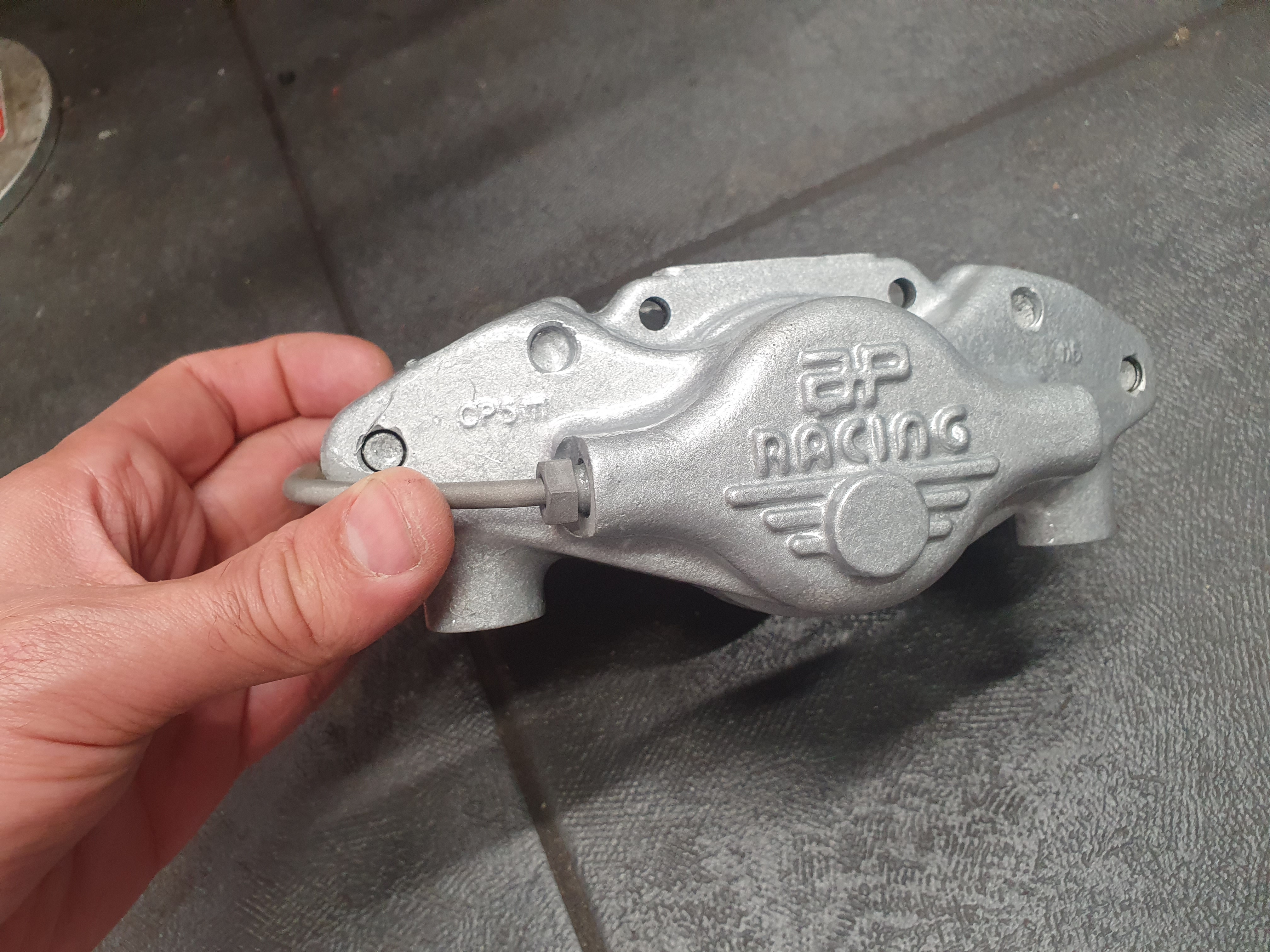

Demain je teste la peinture des étriers au Fotaliec gris. J'ai un peu peur du résultat mais bon verra bien...

C’est neuf, c’est propre, c’est beau
- Messages : 62602
Re: Remise en forme d'un état CON court
Quelle transformation ! Beau travail
- Messages : 42491
Vu comme tu expliques, je comprends tout ...... Bravo ....

Voila la peinture des étriers avec le kit foliatec,ça aurait pu être pire. Pendant l'application, au pinceau, j'était pas vraiment convaincu du résultat mais au final ça fera le job...

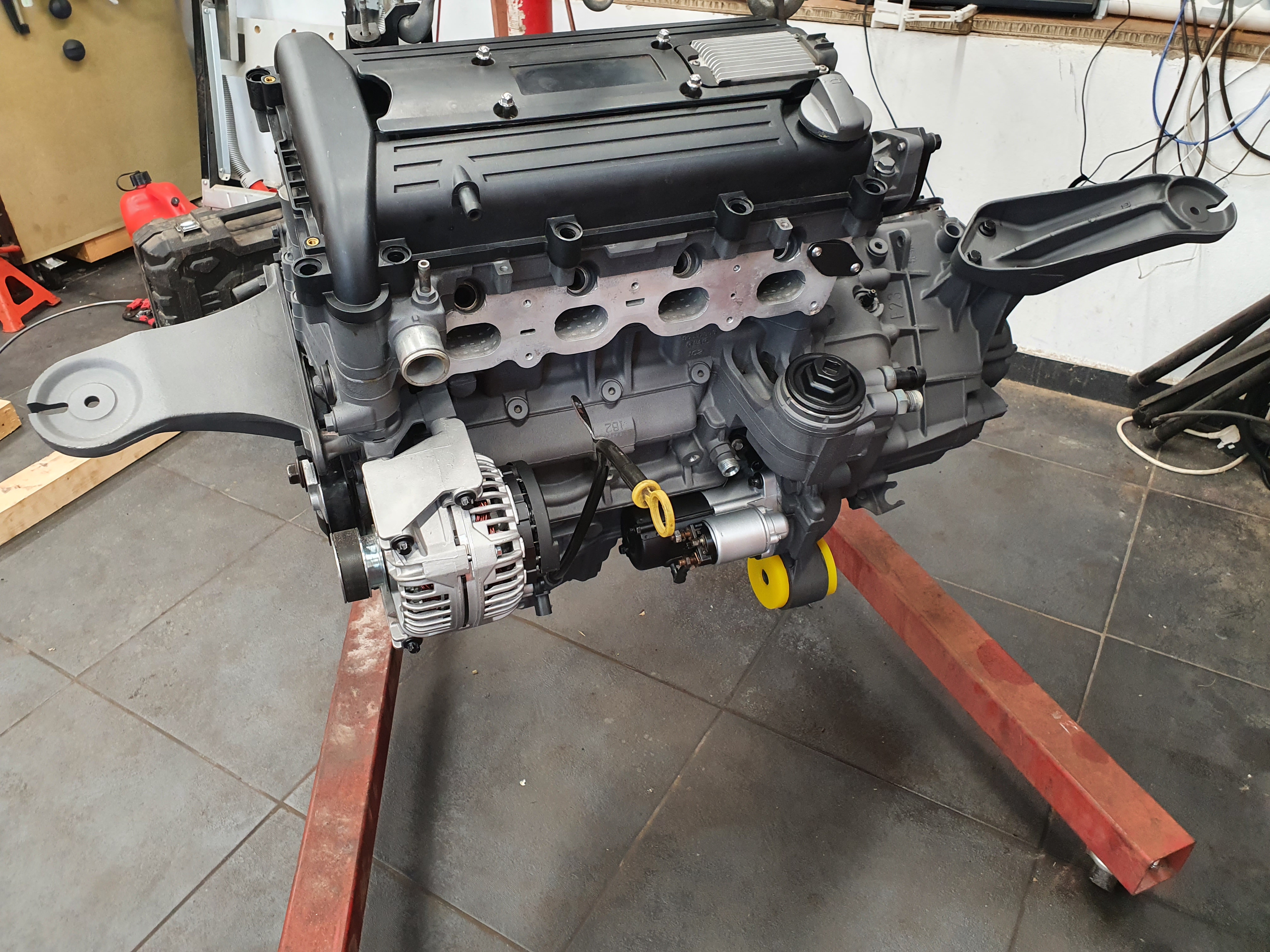

Donc après quelques mois à se dorer la pilule au soleil, on se remet un peu au forum.
Non en faite, je n’ai pas vraiment chômé, voilà les quelques babioles réalisées:
Encore des trouvailles

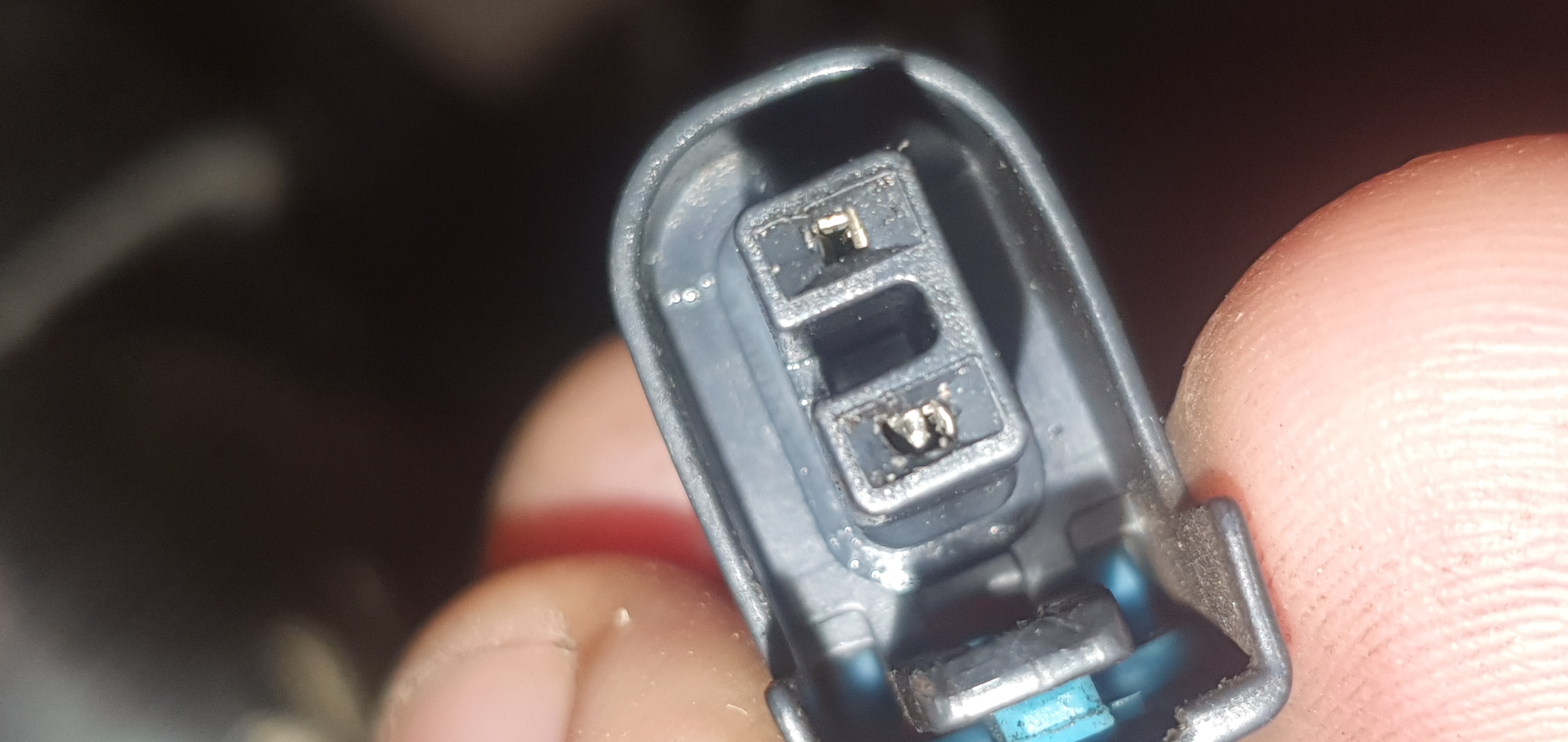

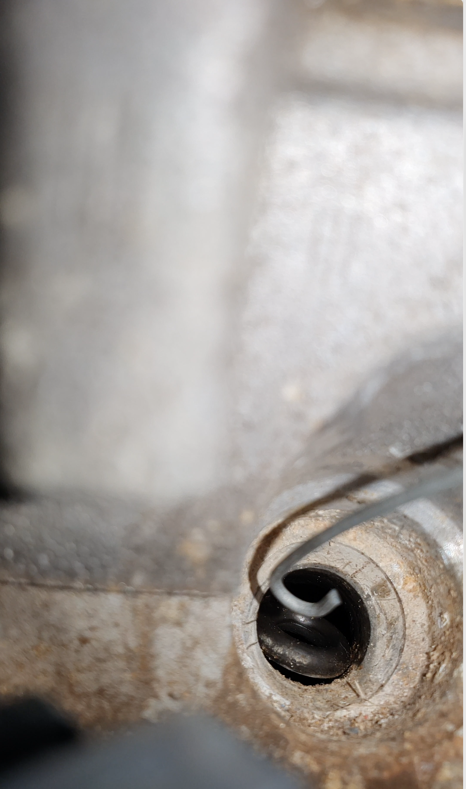

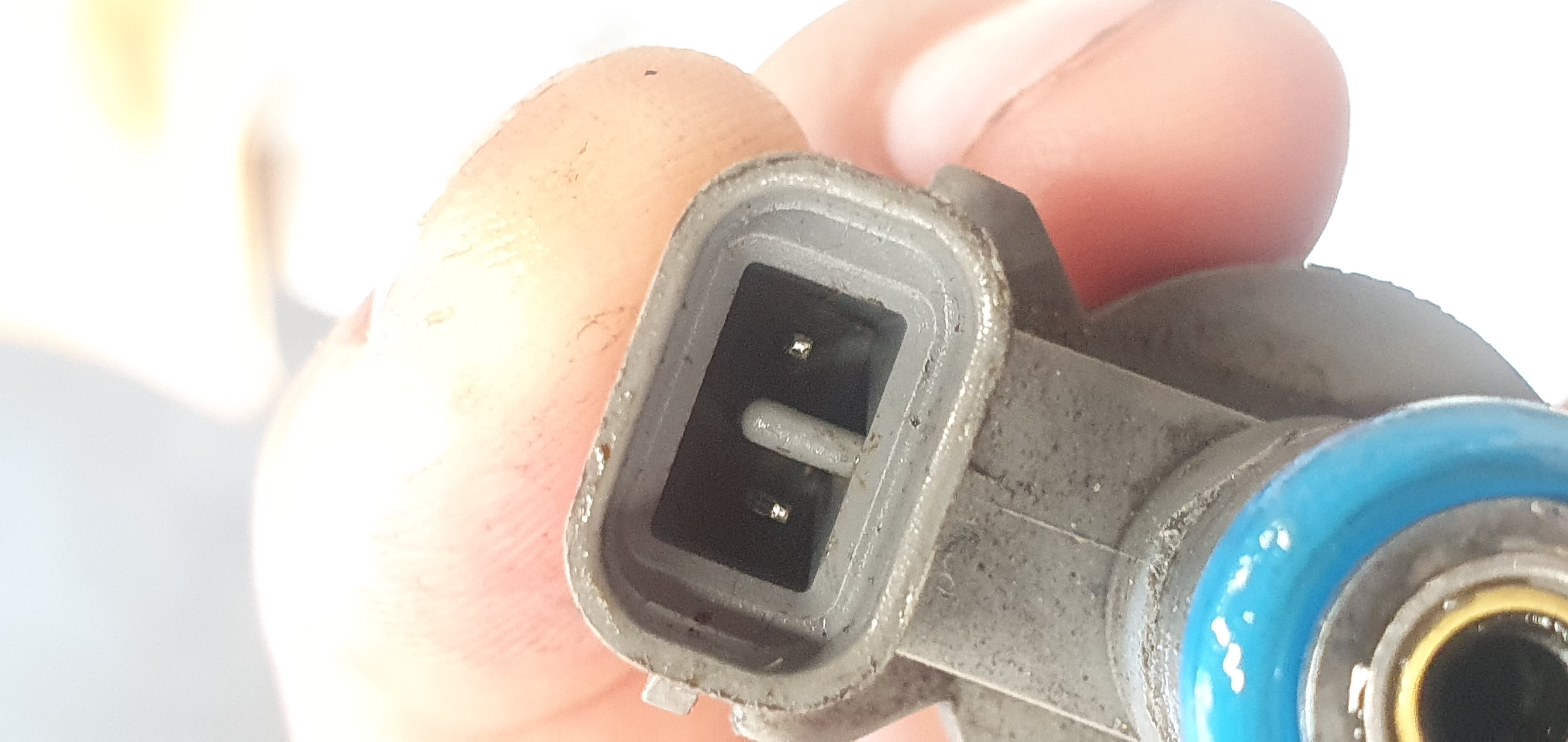

Pin injecteur tordu:
Un joint injecteur coincé que j'ai pu sortir, avec quelque goutes qui ont traversé mon dos pour fini au fond de mon calbut

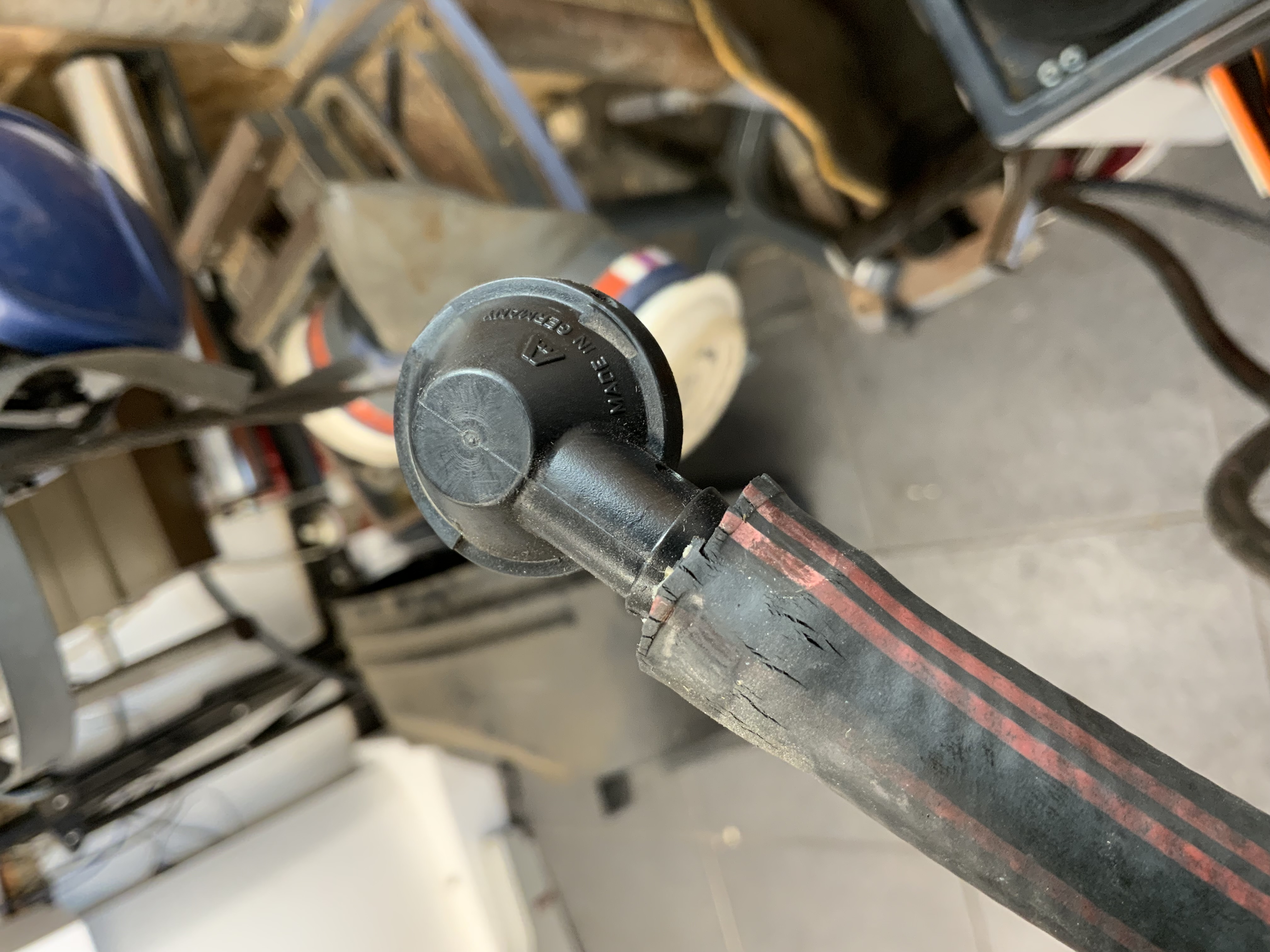

Remplacement du tuyau Master vac, qui était déjà tendu
Il y avait quelque poussière légère du coup on sort on nettoie, #faut que c'est propre#

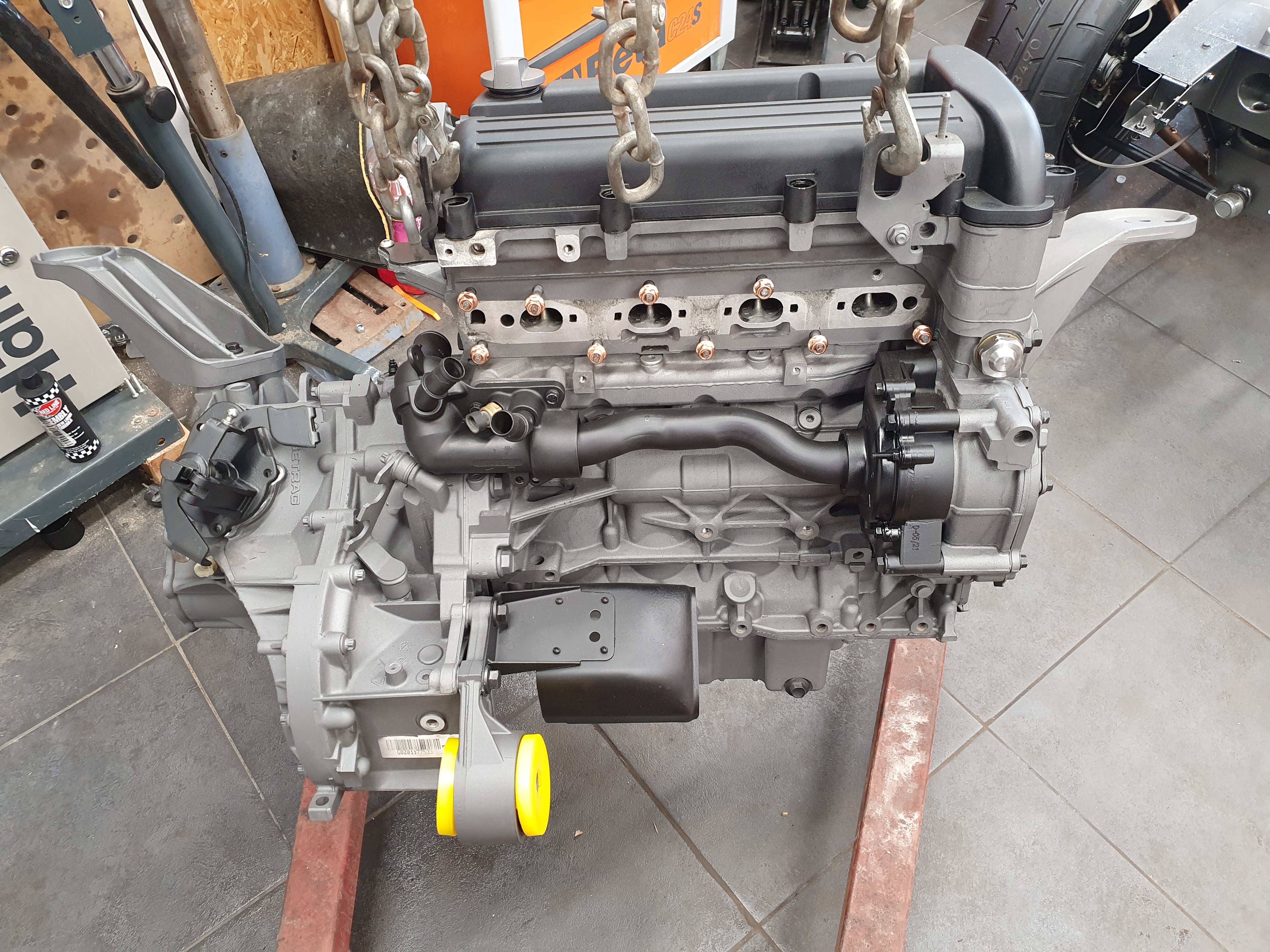

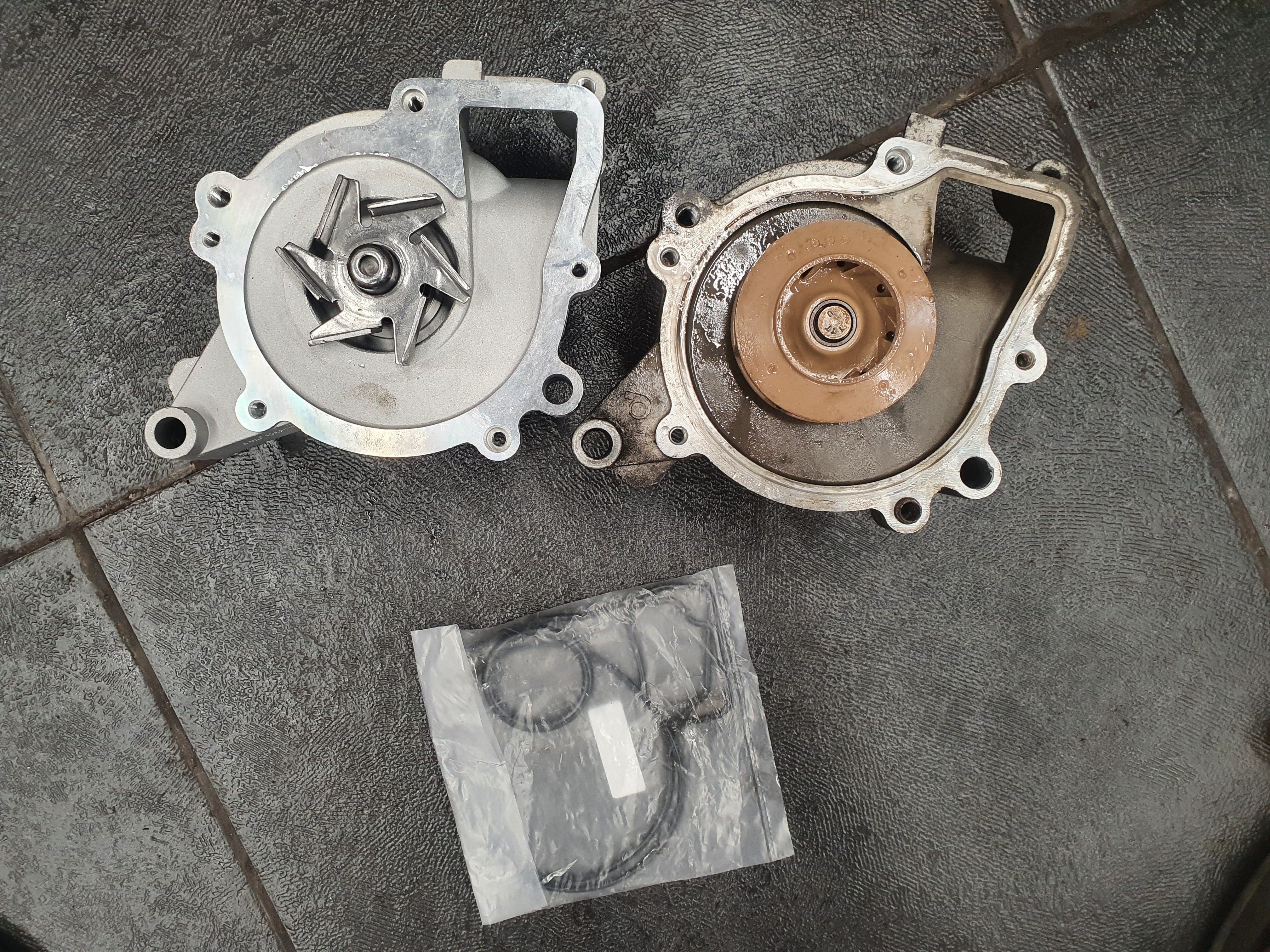

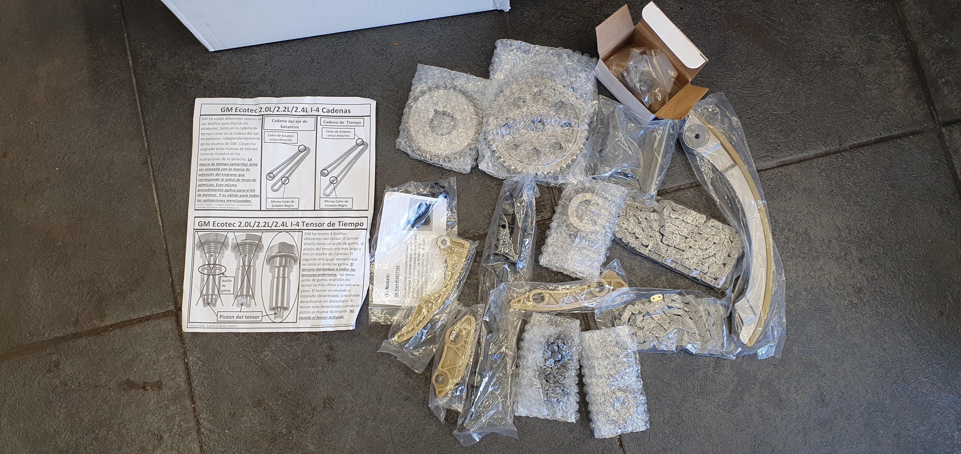

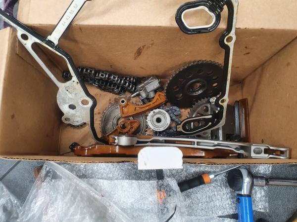

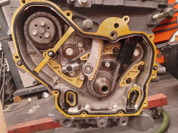

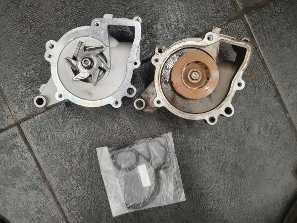

À l’achat, j’avais bien vérifié le numéro de châssis pour le rappel du tendeur de chaine de distribution, c’était bon.
Mais voilà, le numéro moteur et la forme du tendeur disent le contraire, du coup on le change, ainsi que les chaines, guides, pignons, gicleur huile, la pompe à eau…

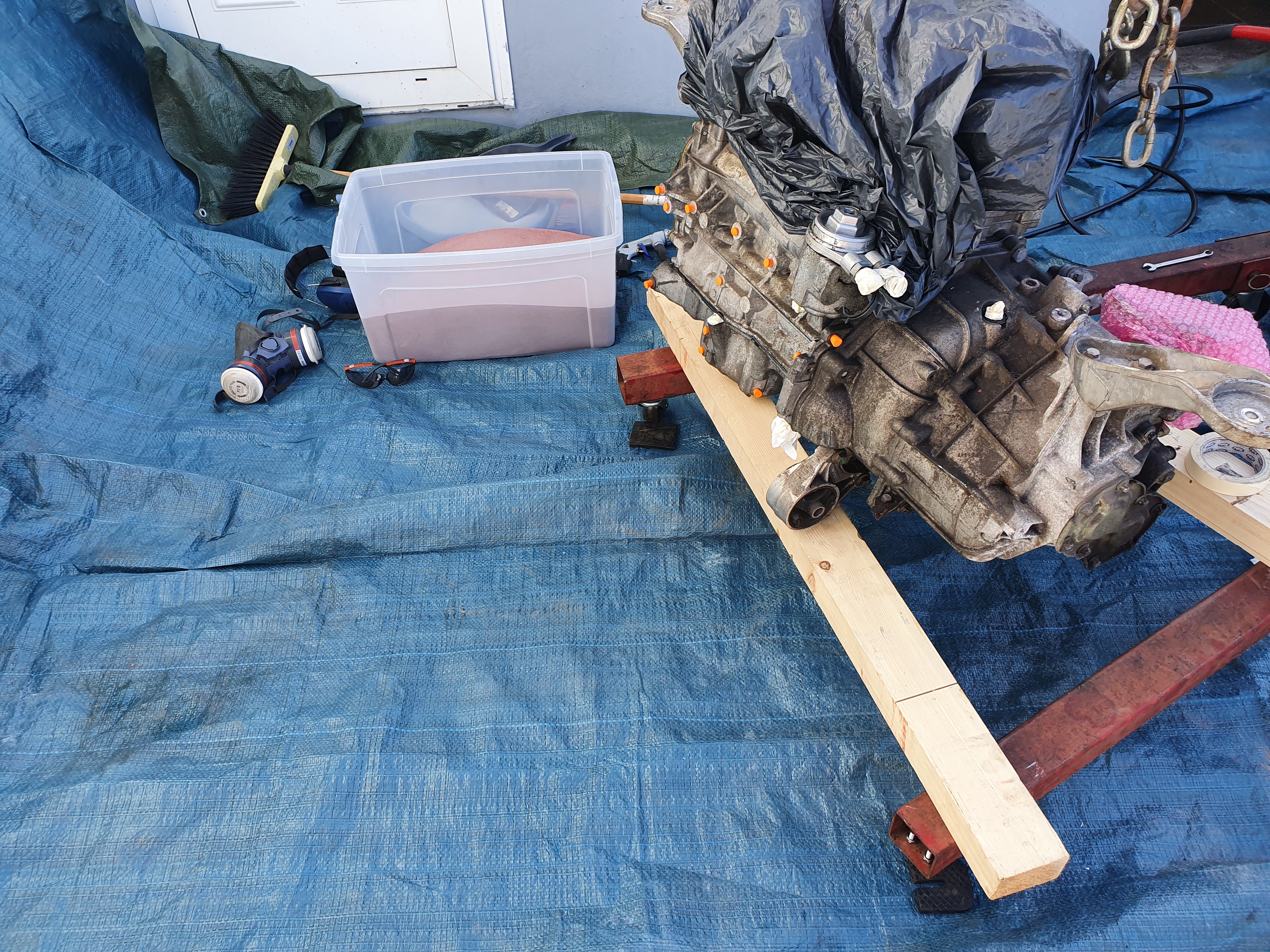

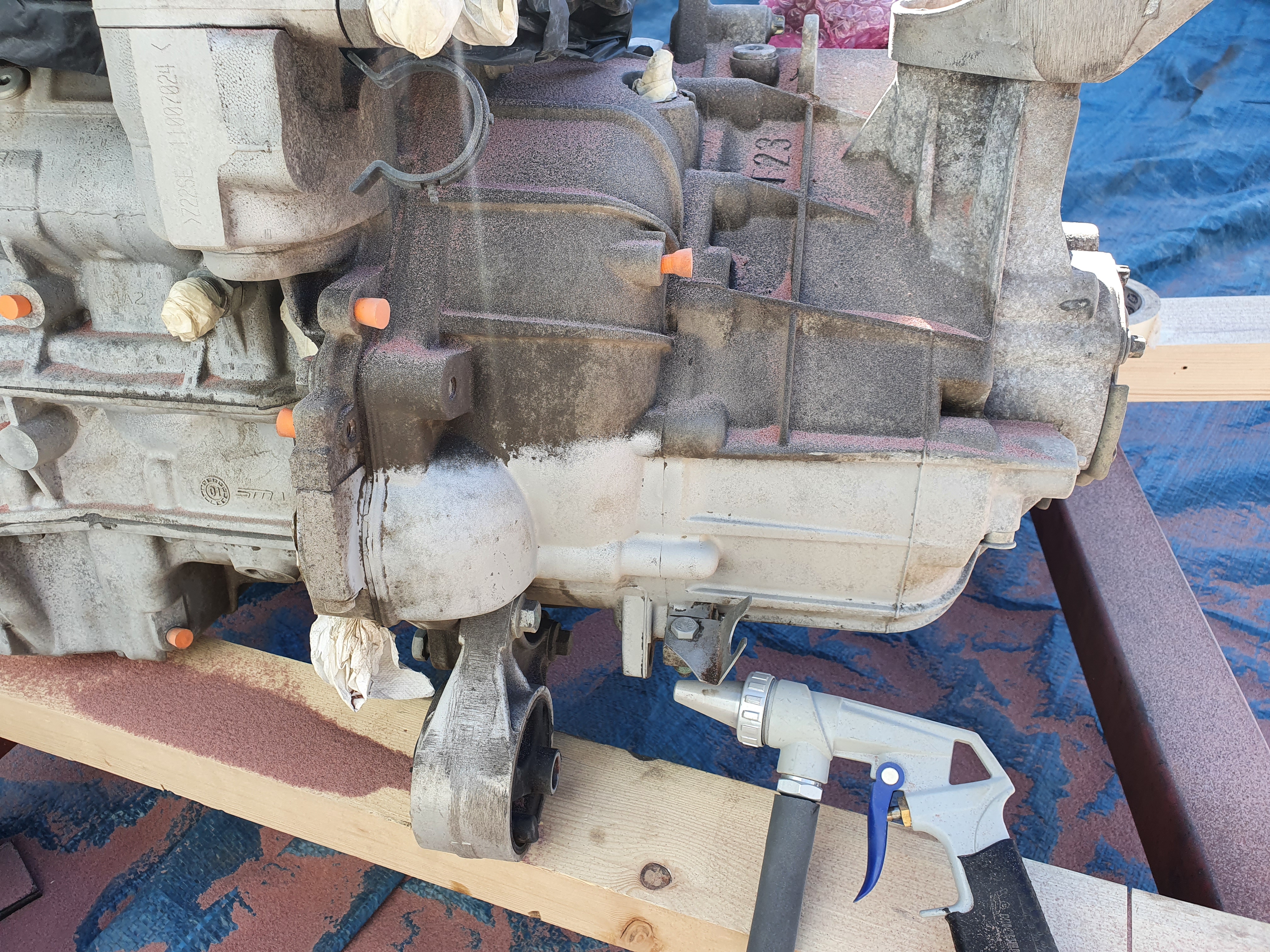

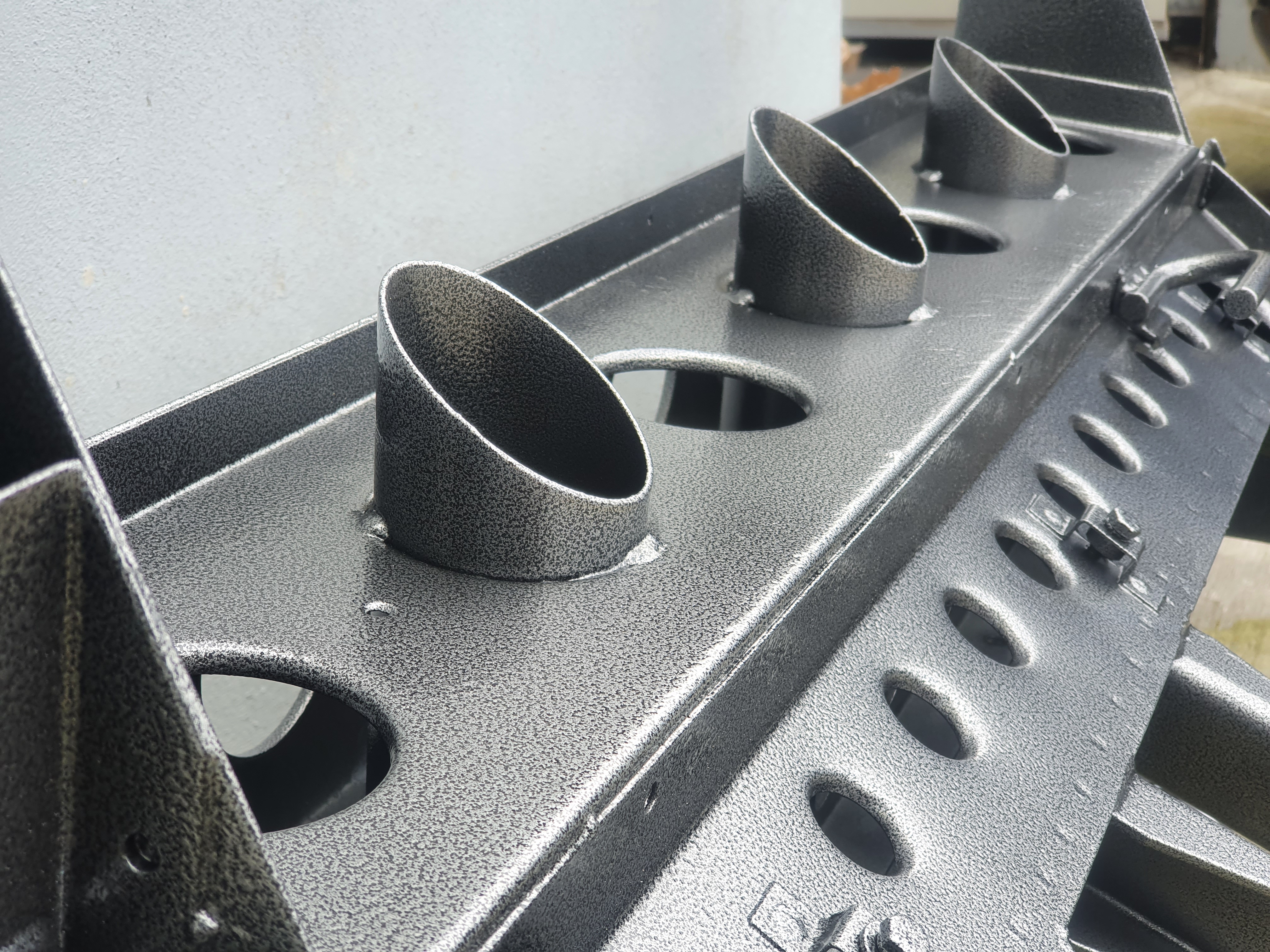

Puis un brin de sablage et de peinture
Paré pour les prochaines manif!!

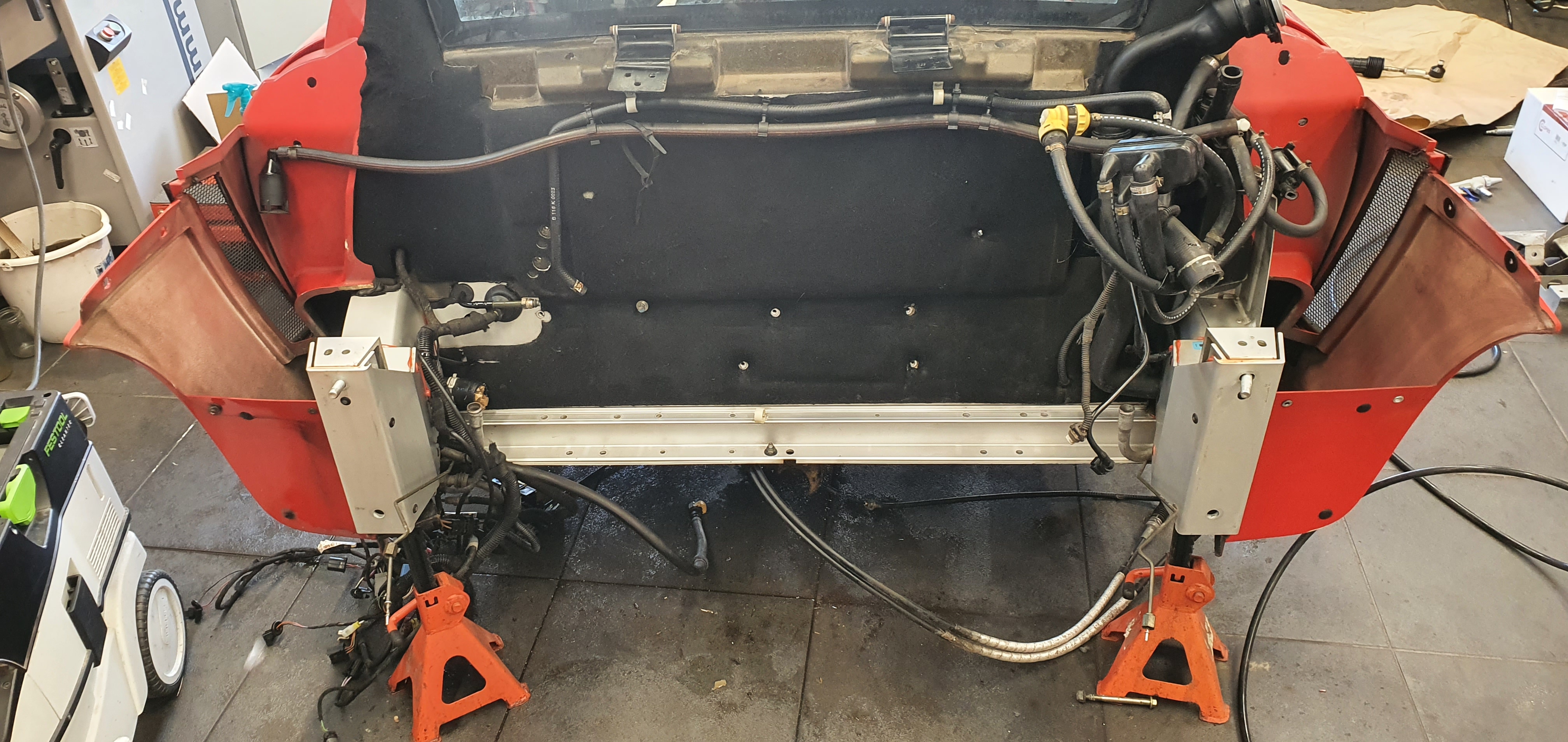

Entre-temps quelques pièces sont arrivées

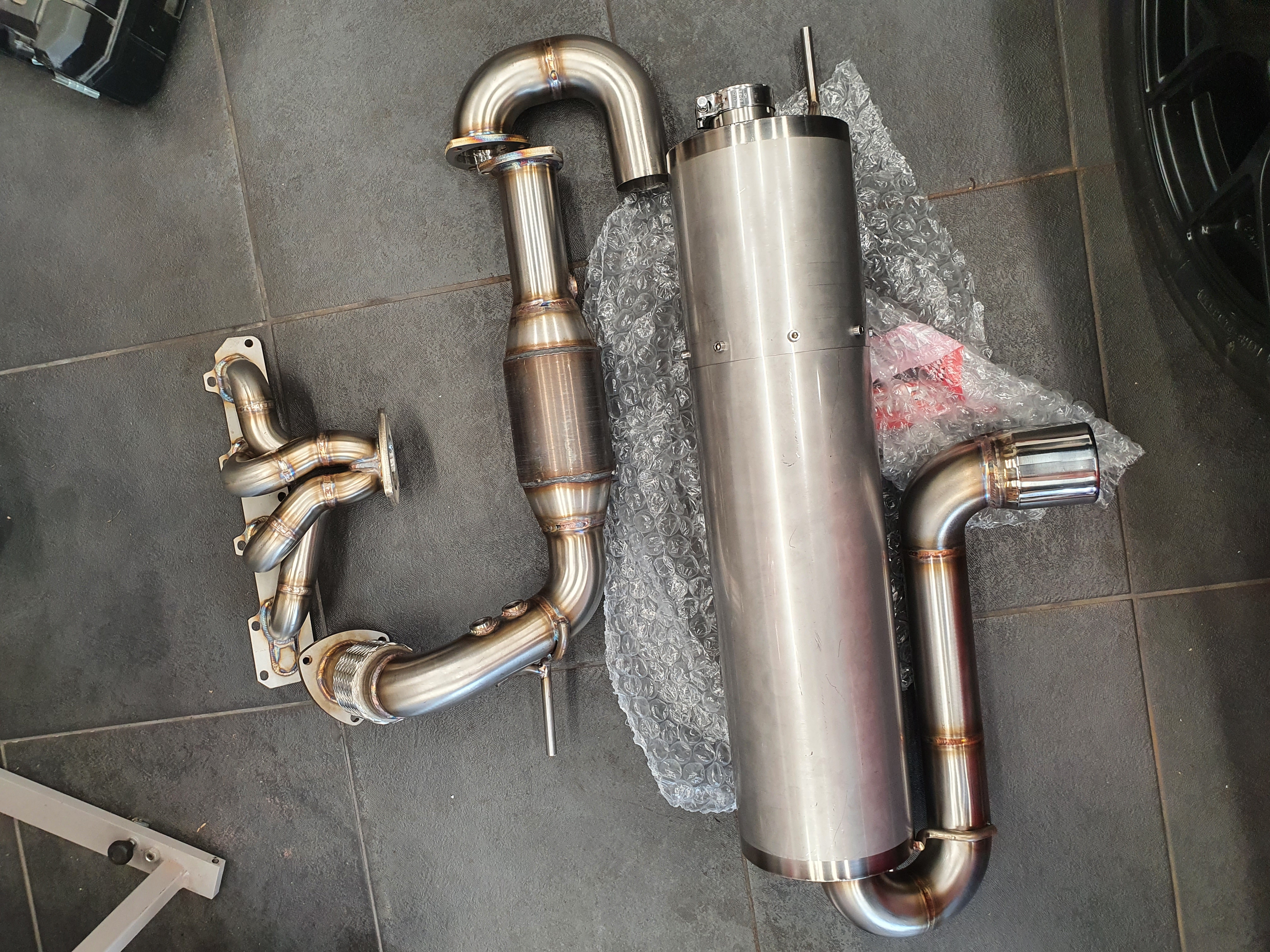

Une ligne CTE

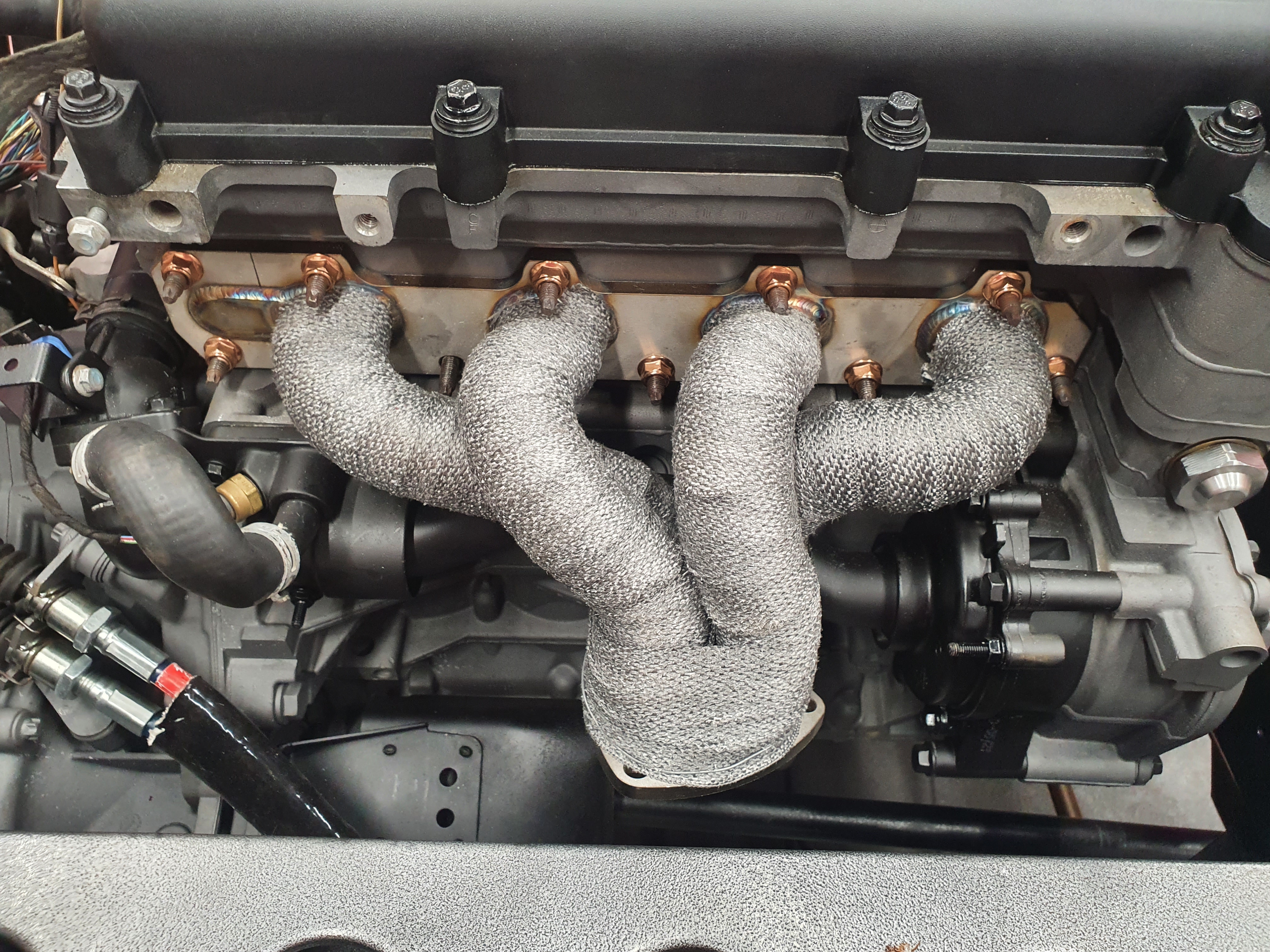

Nouveau câble de boite de vitesse avec une gaine de protection thermique
Et puis un peu de carbone

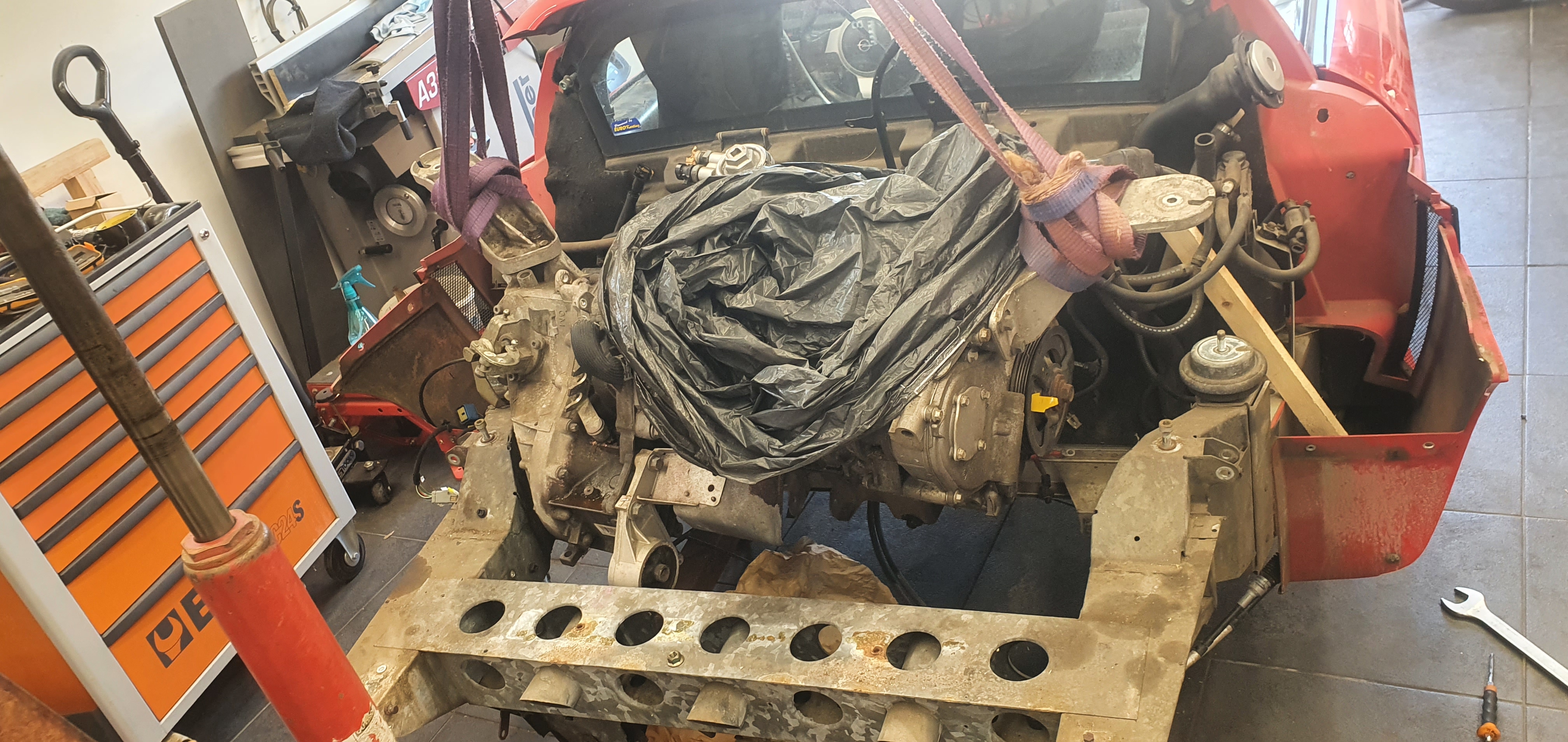

Dans cette aventure le maître mot était , "ha ben tant que j'y suis", du coup je suis allé loin, un peu trop ,mais bon c'est fait.
-C'est bien beau tout ça, c'est quand qu'on roule ?
-Plus qu'a remonter les masques, une géo et c'est good

Une ligne CTE
