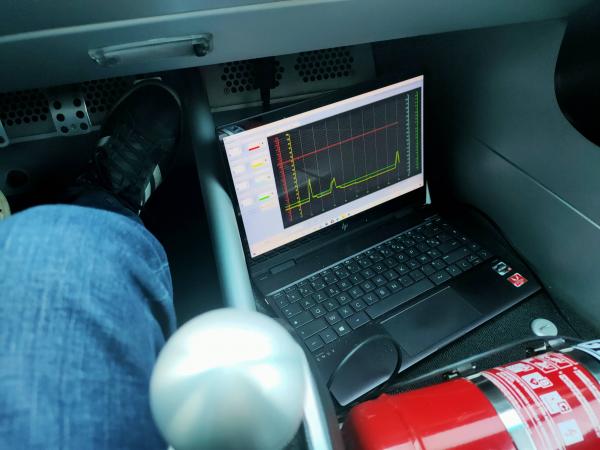

lucky71j a écrit ::jap: :jap:
Respect Bernard pour ce travail. Je suis admiratif de tes connaissances et de tes capacités à t'être sorti de ce merdier. :clap: :clap:
Tes remerciements montrent que MySpeedster est une communauté bienveillante et active. :jap:
Bon certains sont plus utiles et capés que d'autres; :areuh: :areuh:
Alors au début je n'ai aucune connaissance : une fois que tu as l'OP Com, il te suffit de garder ton calme et de comprendre ce qu'il te montre.
Le pire est le stress généré par l'absence d’expérience : quand j’hésite à m'approcher de l'ECU, Nico considère ce connecteur comme un autre connecteur à débrancher pour voir.... Moi c'est plus : "je paie pour voir la main au Poker !"
Je ne te raconte pas les 1000 vérifications que j'ai faite en remontant le connecteurs et autre papillon, afin de conserver un speedy atmo fiable et pas une voiture bricolée... (Spad/Gégé, vous ne m'y reprendrez plus !!! :D )
Il faut dire que je n'allais pas le laisser là, blessé au fond du garage, mon pote le Speedy Black et d'équerre !
Maintenant il me reste à enregistrer les valeurs de pédale calculées et de papillon pour voir si la coupure que je ressent après avoir laissé le moteur en retenu est dans ma tête ou dans sa tête.
Au fait quelqu'un sait si l'ECU doit faire un apprentissage ?

C'est une ECU de Vectra. Je dirais que la montée en régime est vraiment sympa, mais par contre le trou après le fonctionnement en retenue et un peu déstabilisant, en particulier quand tu veux mettre un filet de gaz.

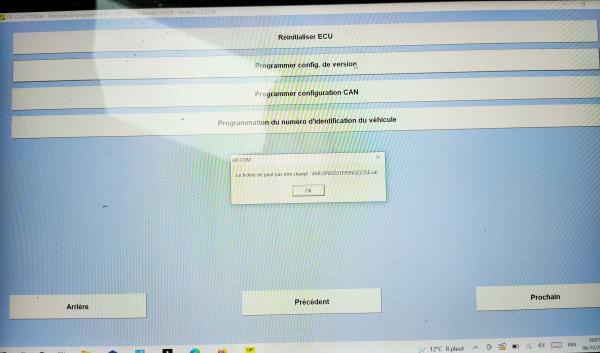

VX'er a écrit :Oui effectivement,
Faudrait recharger une carto de Speedster.
Bon tu peux peut etre mettre le cruise control maintenant..
Rohhhhhhhhhhh c'est le seul truc qui manque. Dans le Speedster..
Mais en fait pour l'instant je n'arrive pas à rentrer dans le menu qui permet de configurer les équipements.
Il faut que je trouve le problème...
Euhhhh, je fais comment ça ?
J'ai trouvé le fichier .ori mais il ne rentre pas.....

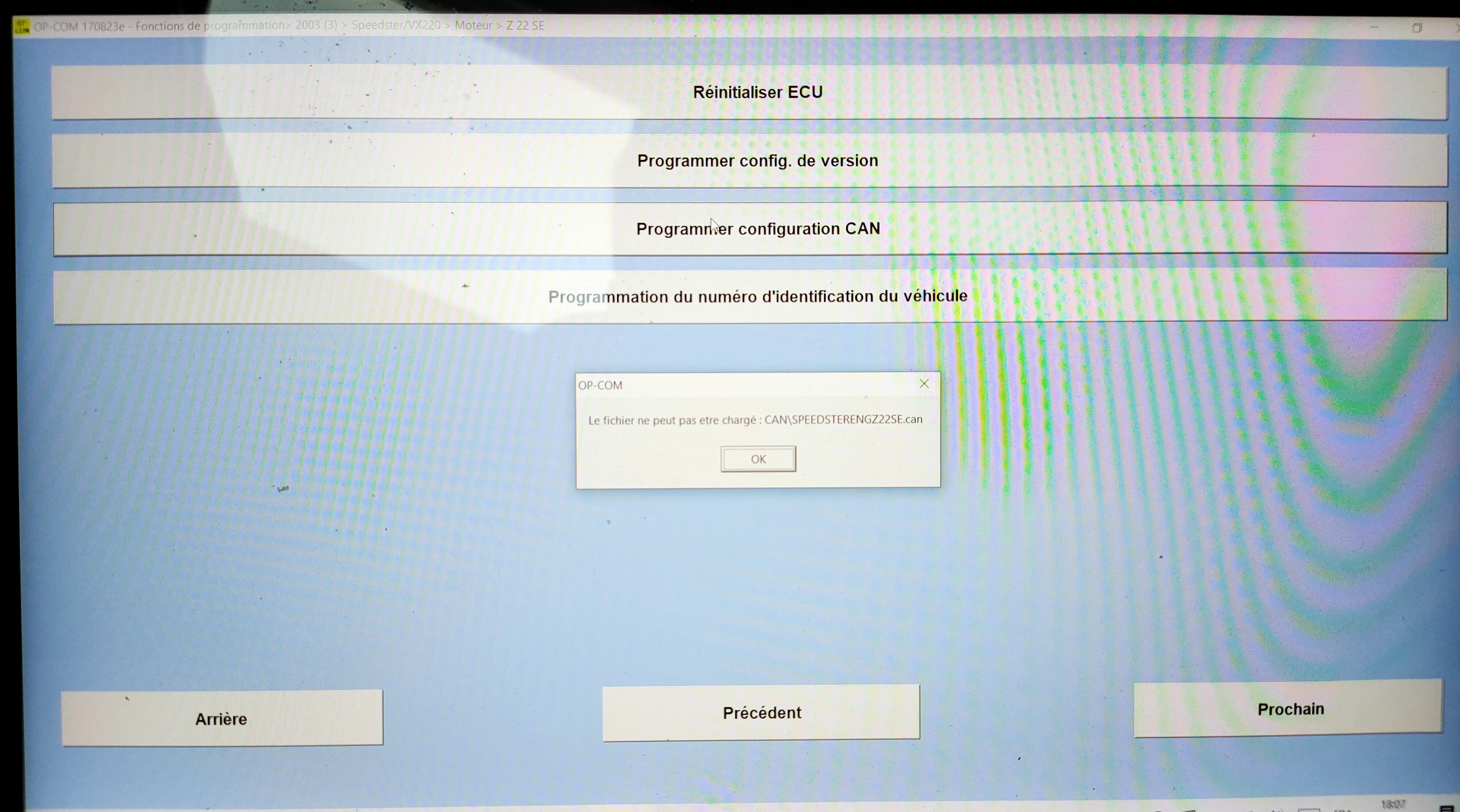

Je vois que c'est ecrit configuration CAN.
Y'a pas de protocole CAN sur le Speedster atmo, contrairement à la vectra.
Est ce que tu peux modifier le type de protocole à
utiliser ?
