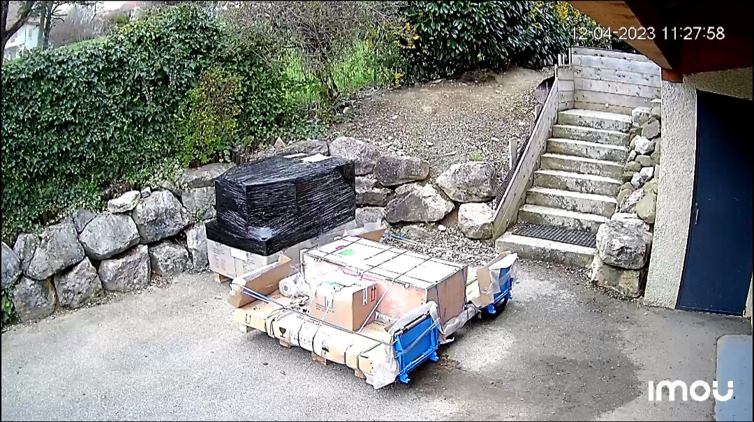

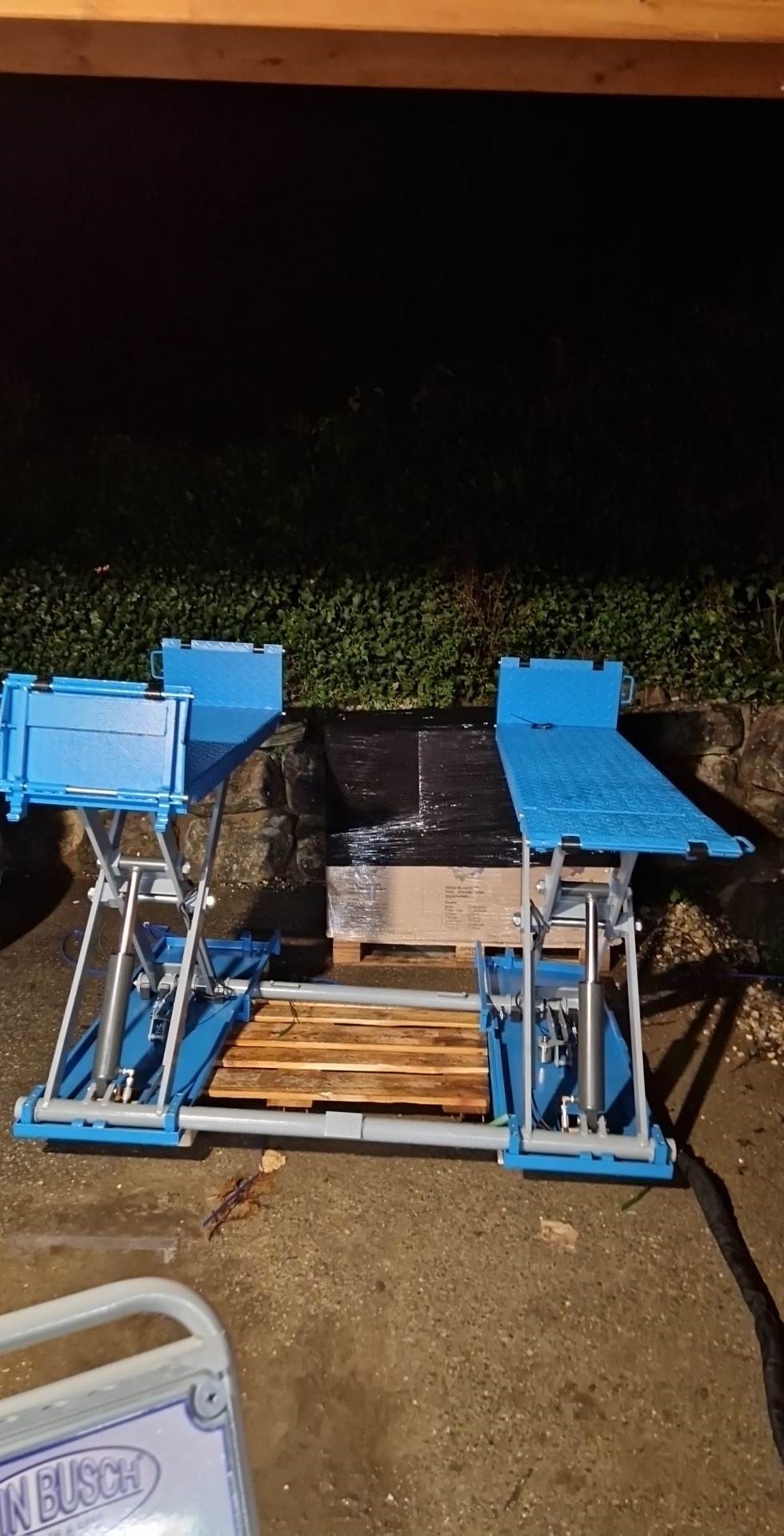

J'ai reçu mon nouveau jouet hier, et étant d'une éternelle patience, je l'ai monté dans la foulée sous une pluie torentielle
Ma kessecé?
Alors la solution Plug & Play mon cul hein, c'est censé être facile machin, clairement si vous n'avez pas de notions d'électricité, juste prenez le pack installation (200€). Donc câblage du boitier de sécurité, mise en huile et hop
Magie!

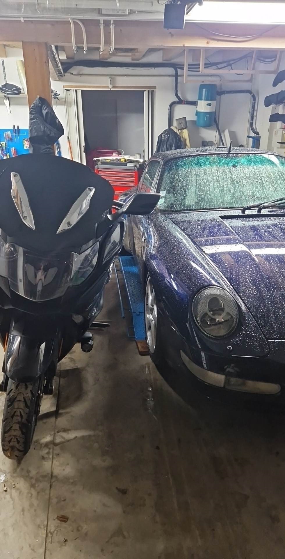

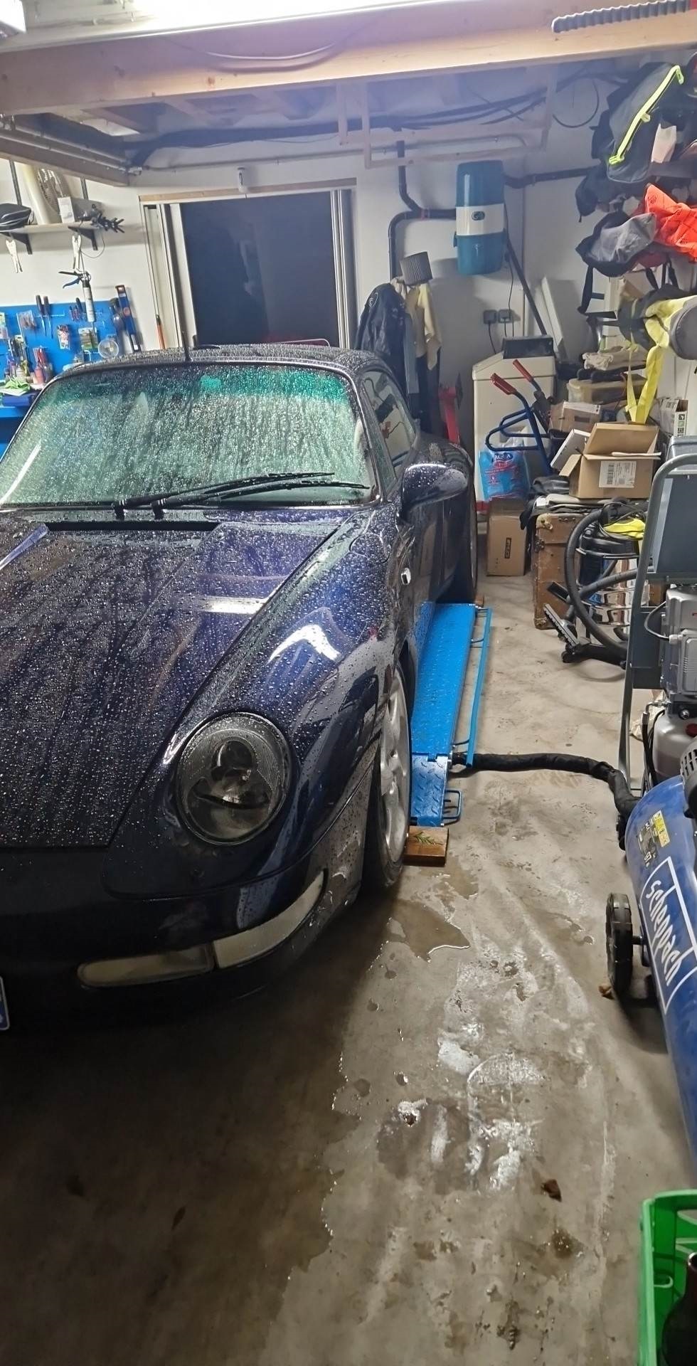

Malgré la pluie j'ai sorti la caisse pour le mettrr à sa place provisoire
Pont Ciseaux de chez Twin-Busch, c'est de la bonne came, bien sécurisé, pas trop lourd et surtout DEPLACABLE, ce qui est un vrai plus si jamais on veut le sortir pour bosser dehors cause hauteur sous plafond...
J'ai pris celui-ci par défaut, je souhaitais le pont mono colonne qu'ils offrent mais il fallait 2.60m de plafond et j'ai 2.40 à la poutre, je n'ai pas voulu tenter le diable. D'autant que la hauteur de la 993 me permettra de la lever complètement (ou quasi) sans toucher le haut, ce qui ne sera pas le cas de la Lada.
Seul Hic, le pont fait 11cm de haut à plat, et la Porsche 11.6
d'où les petites cales en bois de chaque coté du pont.
Ce dernier problème sera réglé par la palette à coté du pont que vous avez vu dehors. Ce sont des dalles pour garages (45m² pour 1500€ si jamais), je vais les poser de manière à délimiter les emplacement des voitures et je n'en poserai pas sous le pont, de cette manière je gagnerai la hauteur de la dalle et je n'aurais plus de problème de garde au sol.

Excellente solution
La 993 a pris l'eau, c'est scandaleux
Beau matos, bien joué ! Ca serait pas mal aussi dans mon garage trop vide
Oui je suis deg, du coup un jour si je la vends je ne pourrais pas marque "Jamais roulé sous la pluie"...
Voila. Grosse chute de cote à prévoir
