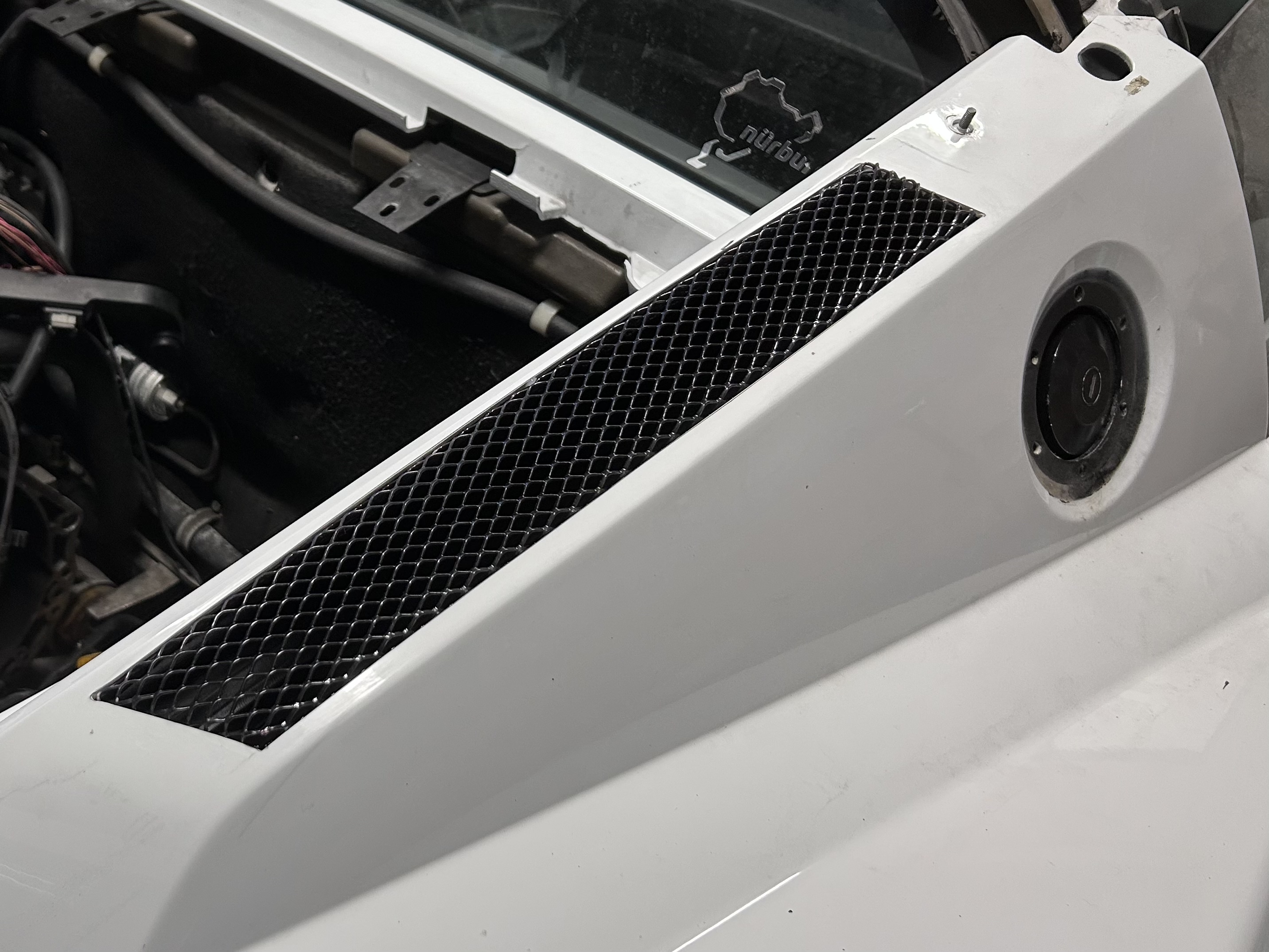

Ah oui ok , c’est intéressant tout ça ….
J’en aurai eu besoin pour confirmer ma théorie selon laquelle l’air va bien vouloir s’engouffré ici . :D
Messages : 3768
Re: Le speedy du sud-ouest avec une vie un peu rude !
C'est une zone assez neutre en terme de pression, il doit pas s'y passer grand chose, juste l'air chaud qui va monter et s'échapper par là par convection.
La zone de dépression est à l'arrière.
Lolob
Messages : 913
Message par Lolob »
Justement j’ai ouvert derrière la plaque imat et j’ai fait des écopes sous ces grilles qui canalise vers l’arrière, tout ça pour placer un radiateur d’huile .
Me faudrait je pense tout cloisonner pour que ce soit optimal et que ça aspire .
On verra ce que ça donne après le rodage .
