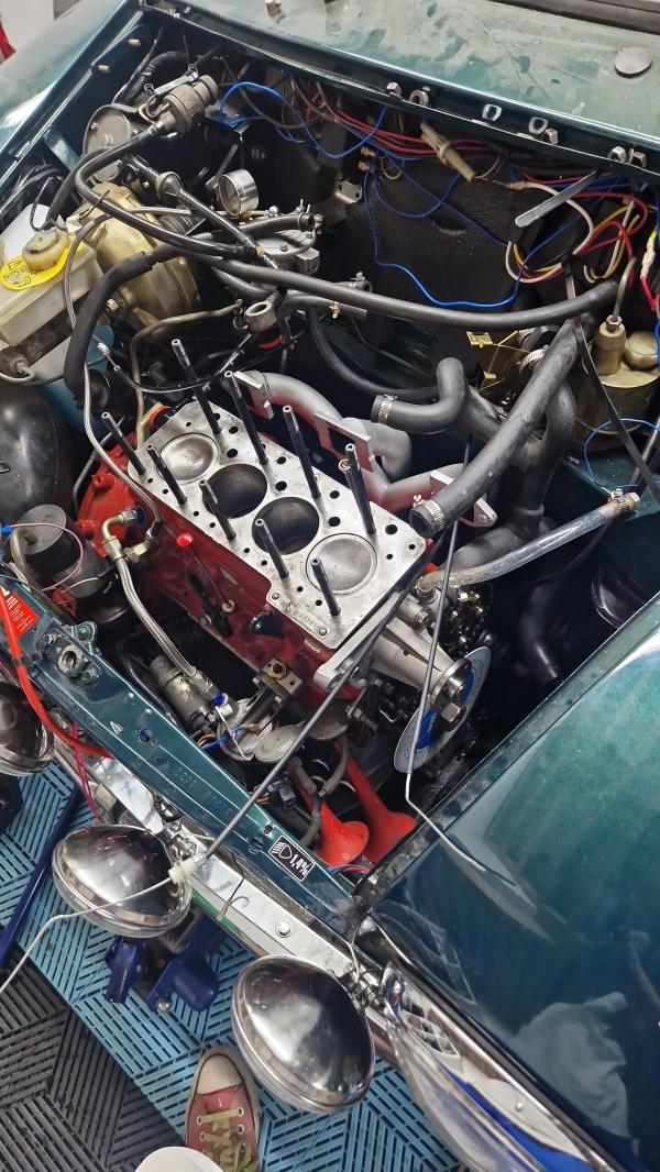

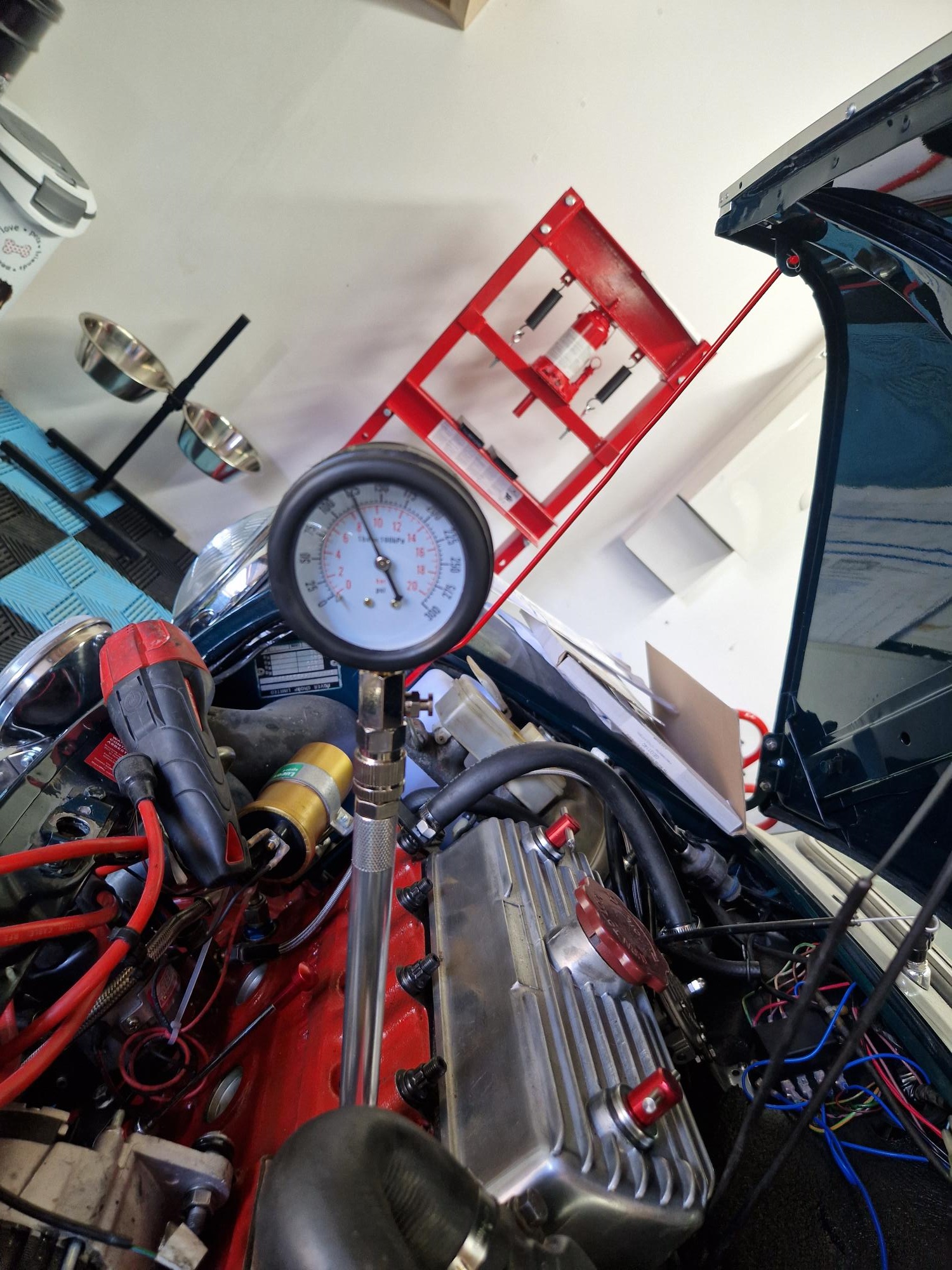

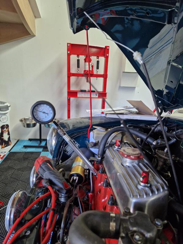

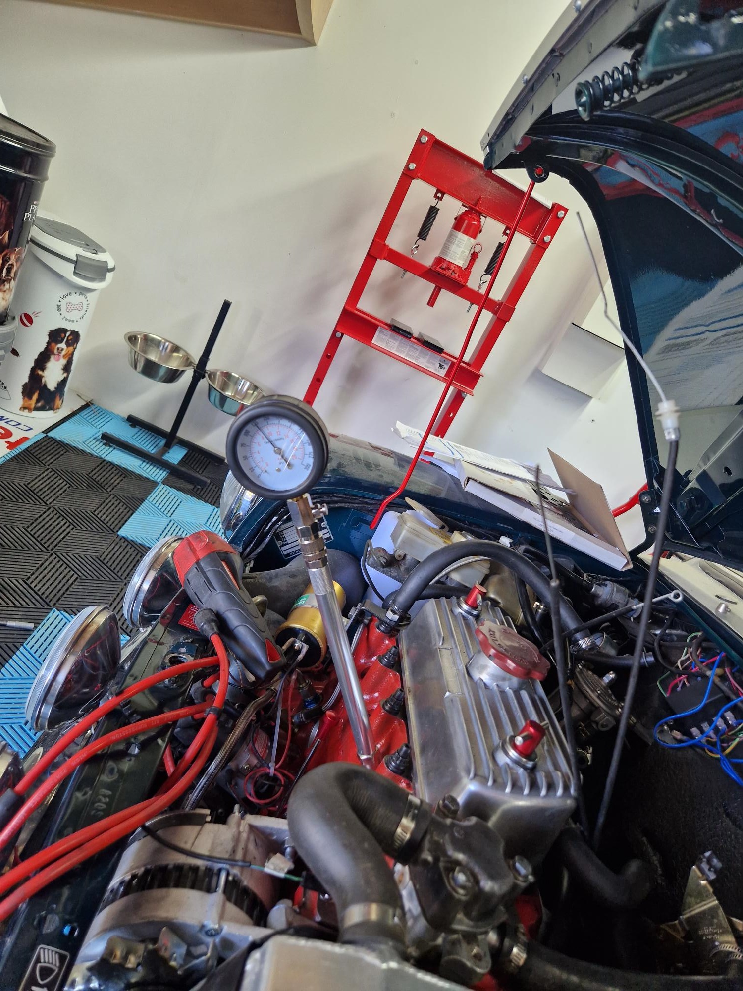

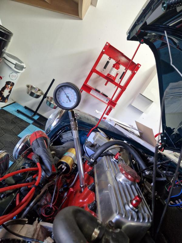

Souvenez-vous, pas de compression cylindre 4, soupapes, blablabla. Bref, tout le bordel fait, on remonte et on check
:fuck:
Voilà, ça c'est fait, un poil faible mais le bloc ayant été ouvert et "neuf", pas surprenant.
Tentative de démarrage. RIEN :gurk:
Pourtant j'ai de l'essence, j'ai calé mon allumeur (mais j'ai ENCORE oublié de faire une encoche sur la poulie de vilo qui n'en a pas pour vérifier le PMH), j'ai de la compression, j'ai de l'étincelle, bordel de m**** :castor:
On reprend, compressions ok, essence ok, étincelle o... Ah tiens ça sent un peu le cramé par là
Ah bah oui :gurk: Du coup je change la bobine aussi par sécurité.
Je commande les pièces qui arrivent rapidement (merci Datch), je remonte tout ça, et là! Toujours rien :gurk:
Bon ça commence à me tendre, si compressions ok, essence ok et étincelles ok, je veux bien que ce soit le carbu mais elle pue l'essence à force de tirer dessus, il n'y a pas 36 solutions, me reste plus que la distri... Le bloc dans la voiture c'est génial...
Donc pour ceux qui veulent savoir, faut virer tout l'ensemble radiateur + support moteur coté conducteur pour pouvoir sortir la poulie de vilo et accéder au carter de distri. En 2 mots, bonheur. Puis bon, quite à y être autant RE déculasser, comme ça je pourrais être sûr du calage de mon allumage ET JE POURRAIS ENFIN MARQUER CETTE PUT*N DE POULIE DE VILO AU PMH!
Hop, au boulot et 2h plus tard on en est là
Je songe à lancer les olympiades de déculassage de mini, en mode bourrin je fais ça en 30 min quasi sûr.

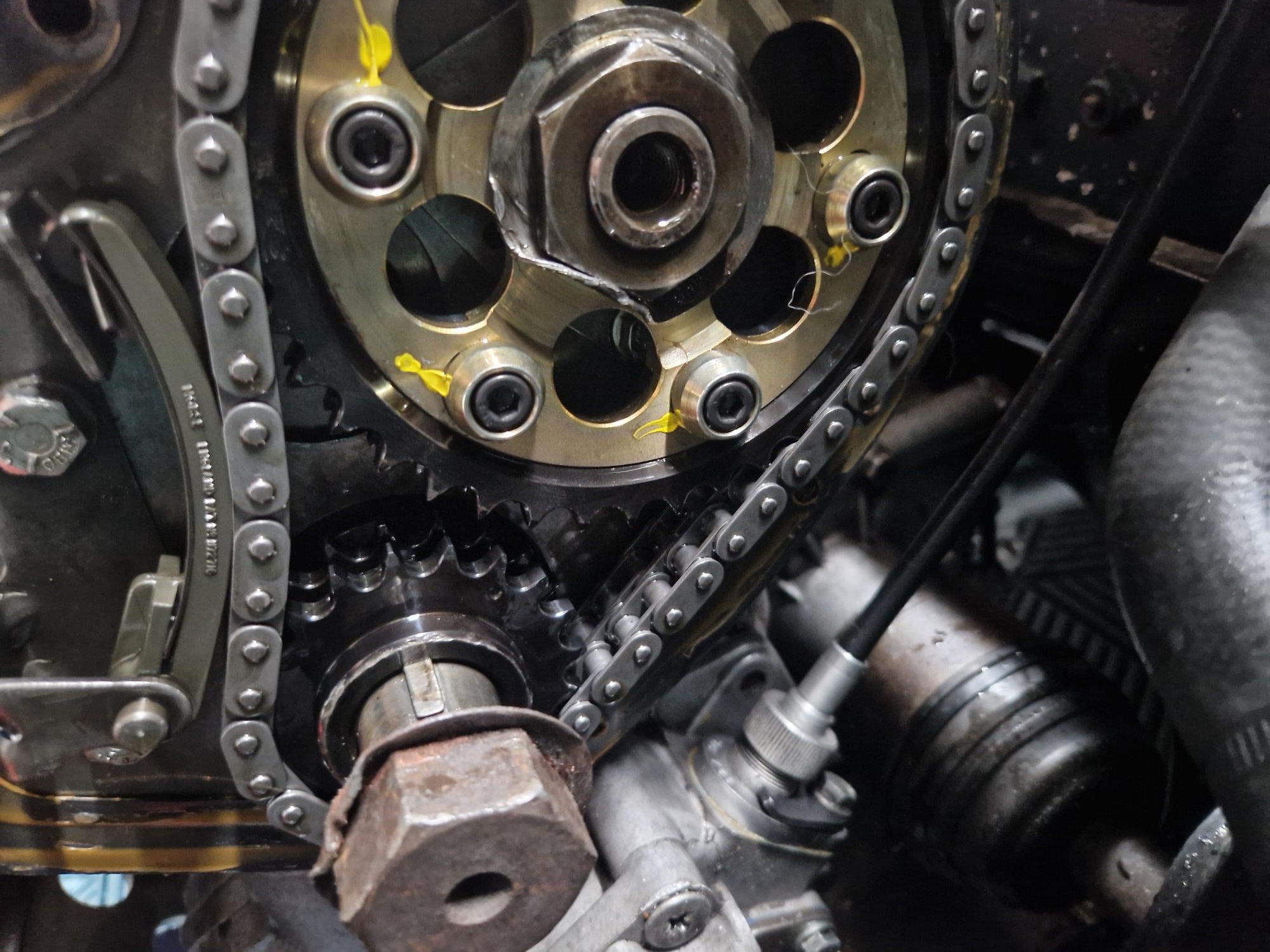

Ca nous avait manqué le disque gradué sur le vilebrequin... Allez c'est parti.
1ere mesure, 107.50° Admi vs PMH, 2ème mesure 108°, super, il était calé à 106° il a donc bougé de 2° :shock: Il doit être calé à 106, ou 105.5 max, c'est un Kent 266.
A ce moment là le chalumeau passe dans mon champs de vision, je résiste du mieux que je peux.
Bref je la RE cale à 106° (ça pour le coup ça m'a pris 3h pour être pile, mais c'était pareil la fois d'avant) et pour le moment on en est là. Le carter de distri est en place, je culasse demain et on verra.

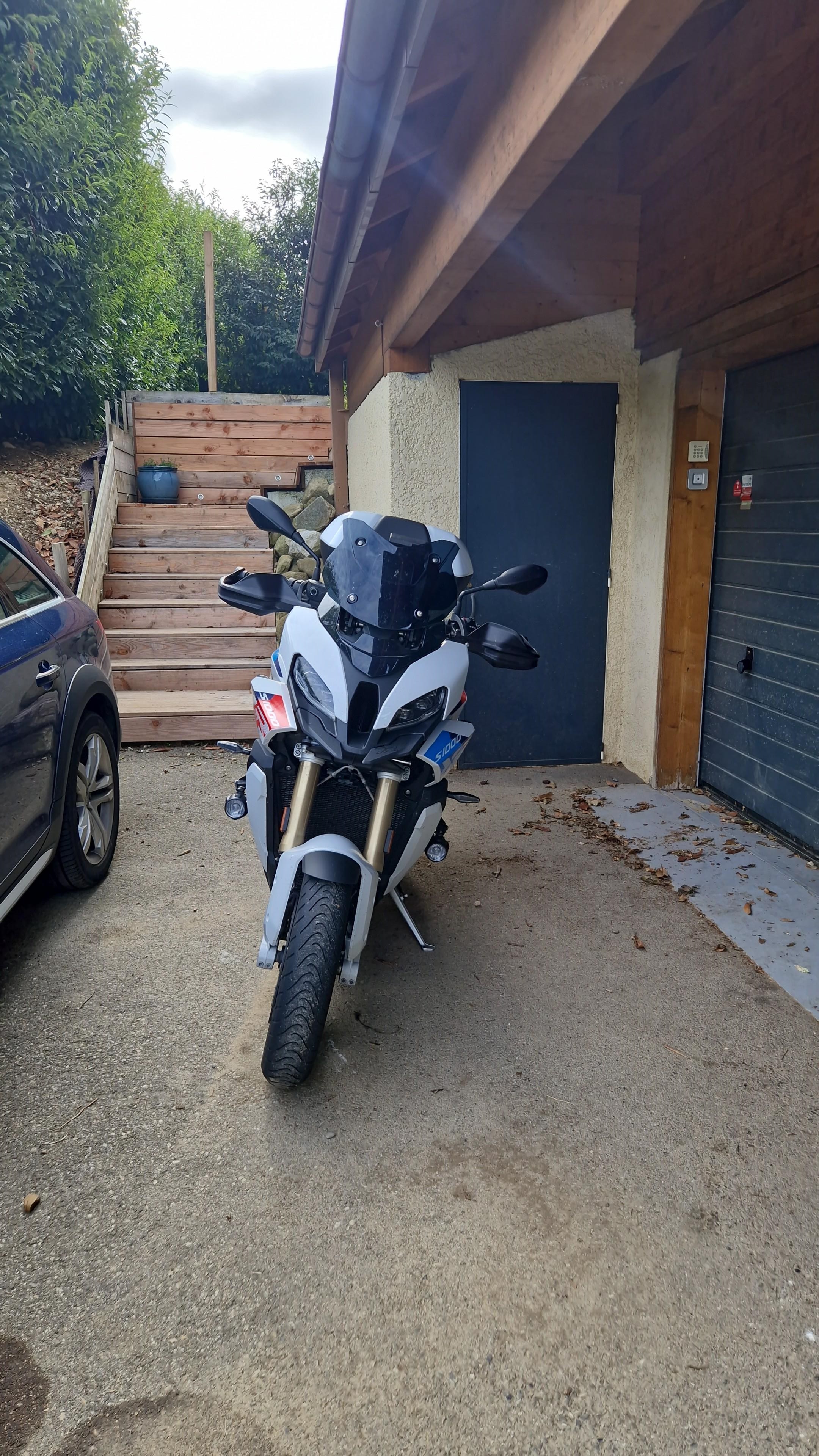

Et pour finir sur le #3615MyLife, hier j'ai amené la BM à la révision (en partie à cause de ça que je n'ai pas pu finir la Mini) - "Vous inquiétez pas m'sieur, elle sera prête avant 13h". Bien, je rentre à la maison avec leur moto de prêt, un S1000 XR
Un tréteau, vraiment. Dur comme un bout de bois, pas confortable du tout, par contre, ça pousse (comme dirait Etienne). Et là je me rends compte que j'ai vieilli, j'ai une machine qui tracte à fond, mais ça me fait chier. J'ai mal au dos, j'ai mal au cul, faut un escabot pour monter dessus... Bref je rentre bosser sur la mini.
14h, j'enfourche direction BM (bah oui elle sera prête avant 13h), j'arrive à un gros 14h30 :"Alors vous allez rire, on a un peu de retard parce qu'on a dû changer disque et plaquettes arrière, du coup là elle est au lavage."
Ah bah super, du coup elle est prête quand? "Dans 45 minutes" :-o
Bon très bien, si jamais le S1000 a le kit chaîne qui fait du bruit et donne des accoups à la décélaration, puis elle est inconfortable au possible. "Oui on sait, elle a aussi un problème de suspension, faut qu'on s'y mette dessus".
Très bien pour une bécane de même pas 8'000km.
45 minutes de lavage... Je ne sais pas comment ils lavent chez BM mais bon, s'ils cherchaient le cendrier, ils ont dû le chercher longtemps. je remonte sur mon tréteau direction HD, j'étais passé avec Mme il y a 2 semaines et j'ai une envie :twisted:
Essai plus que concluant, surtout quand j'ai recroisé les mecs de chez BM en passant devant la concess pleine balle, les même à qui j'ai dit que le S1000XR était un tréteau pas confortable :gurk:
Je réfléchis grandement à faire le chèque demandé pour ce petit jouet vraiment marrant et à l'opposé de mon char d'assaut. En plus, ce serait une 1ère bécane fabuleuse pour Mme :OO:

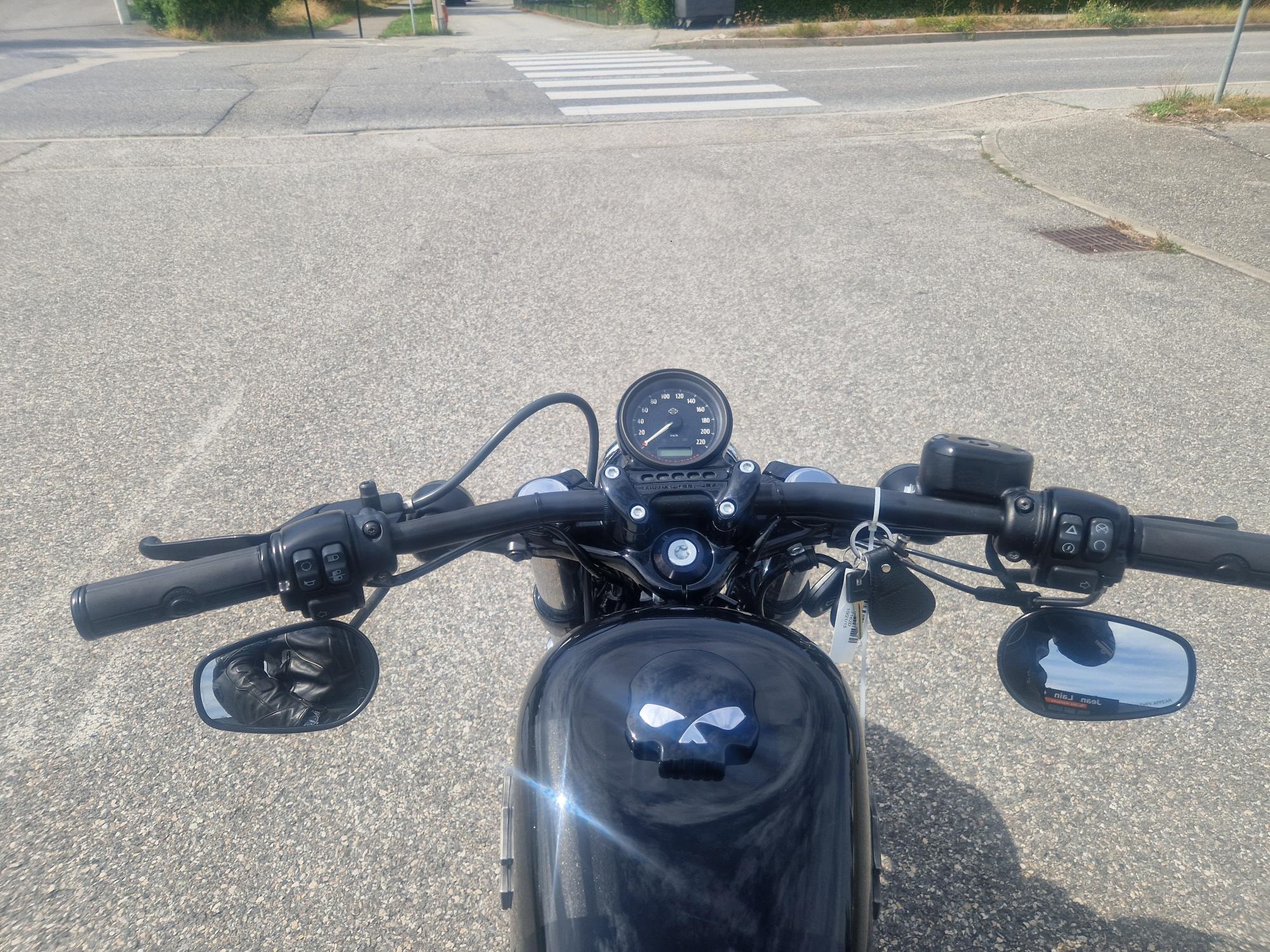

Speedy vendu, bientôt en Harley ... :cry: :cry2:
Fadadu13
Messages : 989
Localisation : Haute Savoie
Message par Fadadu13 »
Mais non!
Ce sera la HD de Madame! (Comment ça c'est un mensonge? :D ).
C'est une 2eme moto, j'aime trop mon divan roulant pour tous les jours!

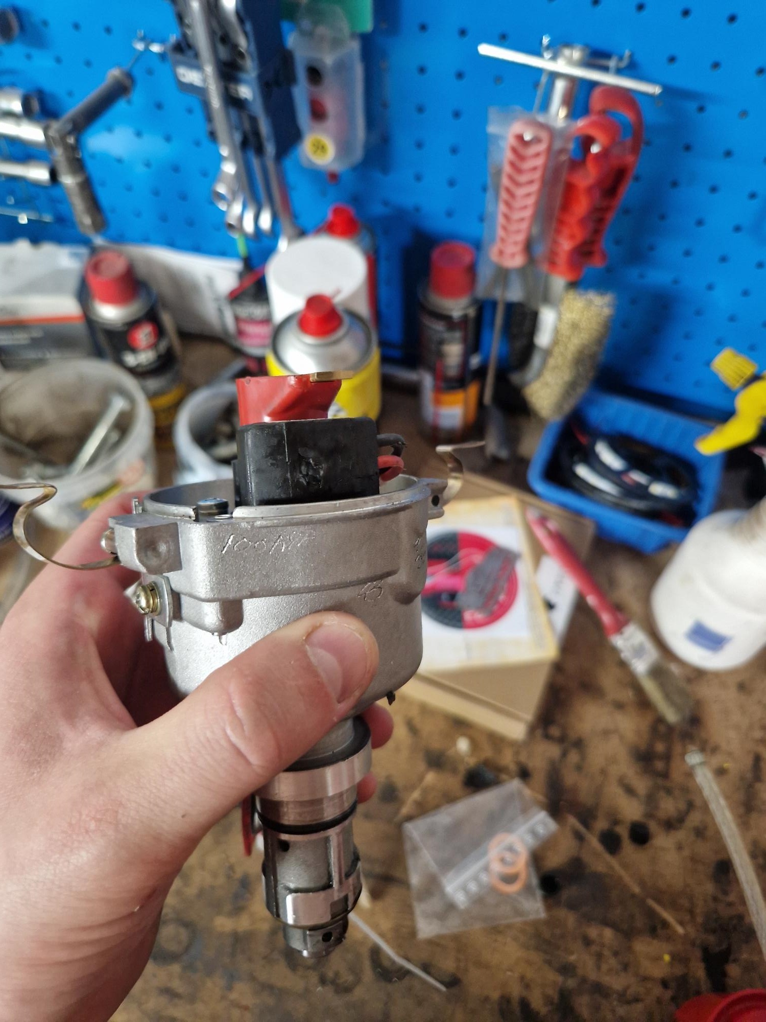

Que faut il remarquer sur la bobine?

TEG, de quelle bobine parles-tu?

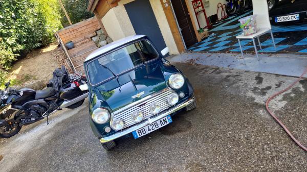

Bref, vous vous souvenez de la mini? :areuh:
Samedi soir dans le désespoir, elle craque enfin, tourne vraiment mal mais elle a craqué, soulagement. :mouton:
Dimanche matin, alors que je n'ai RIEN touché, impossible à redémarrer.
Je commence à vraiment m'énerver et sortir des noms d'oiseaux dans plusieurs langues. Je reprends tout de 0, Essence ok vu l'odeur qui se promène, allumage ok mais il y a forcément un truc qui coince. Je débranche la durite d'essence du carbu, mets en route la pompe, ça débite. Je débranche la 1ere bougie et la mets à la masse, belle étincelle bleue.
Par fainéantise et pour ne pas me faire chier, je pose un éclateur sur les 3 autres pour les vérifier, l'éclateur me dit ok. Et pourtant aux tentatives de démarrage je n'ai qu'un gros STOMP de temps en temps.
Je sors la tête de Delco, tout ok juste mon doigt d'allumeur qui a un peu de jeu dans son logement (depuis que je l'ai), pour palier à ça j'ai mis 2 gouttes d'Araldite, au revoir le jeu :OO:
Puis bon dans le désespoir, je dégage les 4 bougies, les mets à l amasse avec leur câble respectif et là... :louche: 2 bougies HS sur 4, 0 étincelle. Elles sont NEUVES! :castor:
Je retourne chercher les anciennes, vérifie bien que les 4 éclatent, histoire de ne pas me faire couillonner une nouvelle fois... Les monte et PAF, au 1/4 de tour, sans starter rien :tiens:
Du coup me reste un réglage propre du carbu à faire et bien caler l'allumage que j'ai jeté là dedans comme un mal propre, elle tient son ralenti et prend ses tours mais pas comme je veux. Une géométrie du pauvre et monter les ceintures arrières puis direction le CT!
J'ai bon espoir que tout soit ok pour fin Septembre.

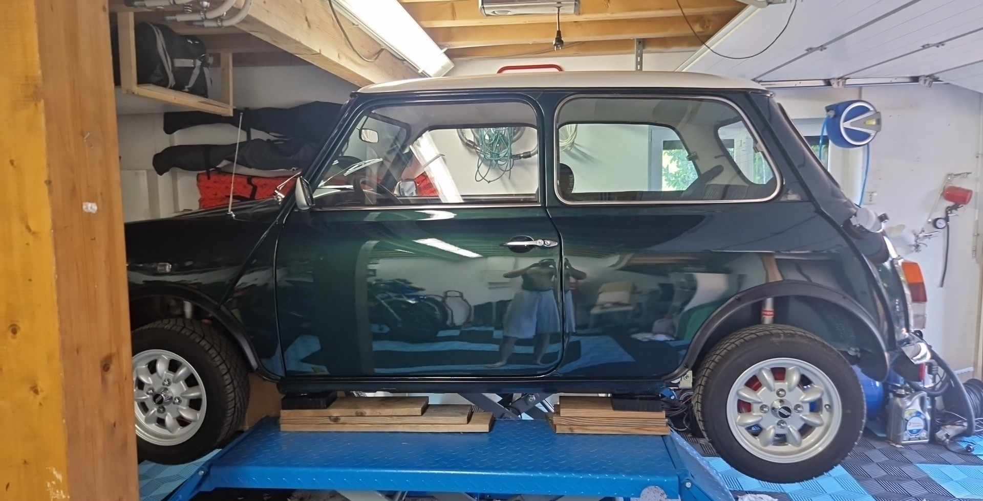

J'ai quand même un peu bossé ce week-end avec une pensée spéciale pour VP et mes cales en bois, la Mini étant trop courte :D
Hop, réglage hauteur de caisse + parallélisme "àlavavite" histoire que ça roule droit. Re-câblage du voltmètre, installation des ceintures arrière, bref du bordel :)
Me reste un bon réglage carbu, pas réussi à avoir un truc propre avec des bougies noires charbon. Je vais le sortir de nouveau pour voir. Et comprendre pourquoi l'aiguille compte tour fait encore des siennes?
Bref les joies des anglaises...
