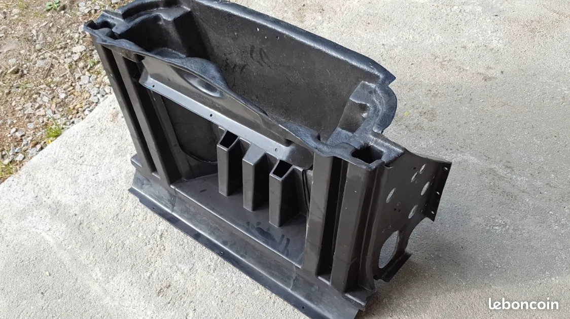

Petite news , le speed a fait une rencontre imprévue il ya 10 jours. Un sanglier, choc à 30 km/h...La carosserie a bien pris. Dépot chez Olivier d ACSA pour les réparations, il s'avère que la crashbox a été touchée. Problème, la crashbox d'origine, comme vous le savez n'est plus trouvable, Olivier m'annonce que ça part mal. J'ai eu l'expert qui me fait comprendre que la réparation, y a peu de chance que l'assurance suive, car pièces non d'origine en remplacement, ils aiment pas. Bref, je vais etre indemnisé mais je ne sais pas à quelle hauteur.

Vraiment dommage qu'il ne soit pas possible (?) de réparer ce Speedster d'autant plus que rien ne prouve qu'une crash-box adaptable soit moins efficace qu'une pièce OEM.

le probleme étant que Delage précise que c'est une pièce pour la compétition et l'expert ne veut s y engager qu'en faisant tester la pièce en labo, autant vous dire que c'est pas gagné.

Les crash box plus dispo chez Opel c'est le cas depuis au moins 2017, par contre c'est la même à 99% chez Lotus et il y en a à la pelle. Perso j'avais direct amené mon speed chez Bauden suite à un choc avec un blaireau (tu auras des photos sur mon post).
Le changement de Crashbox par une Lotus est passé comme une lettre à la poste, le problème était le masque avant à remplacer, il n'en restait plus que 6 à l'époque...
Vérifie bien avec ton expert, quite à faire changer ta caisse de garage si tu veux la récupérer.

Merci de ces infos. Je vais me renseigner pour la crashbox de s2 mais les supports de radiateurs sont aussi introuvables,non?
Mon masque avant est à mon avis réparable donc mon probleme est principalement la crashbox ...et les phares 8)

Pour les supports de radiateur ça doit se trouver auprès des possesseurs de SC, la plupart les retirent.

C'est une "adaptable"
