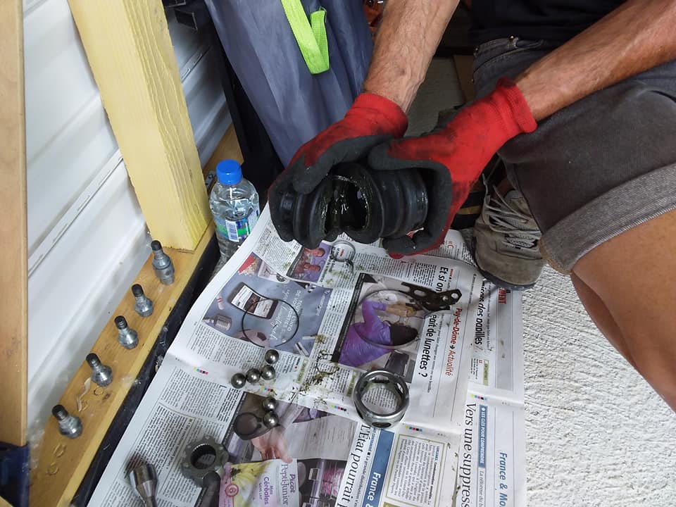

Dans le bol, il faut regarder que le métal n'est pas attaqué, et que les billes sont en bon état (elles sont plus dures que le bol, donc généralement, c'est lui qui souffre en premier).
Si jamais, je dois pouvoir retrouver une photo de l'intérieur d'un bol niqué si besoin.
Effectivement, une petite paille avec une goupille mecanindus pour que le bol "respire", ça fait pas de mal.
Pour l'orgeat, je peux pas t'aider, pas de mauresque pour moi, je ne mets que de l'eau (avec modération) dans mon pastis.

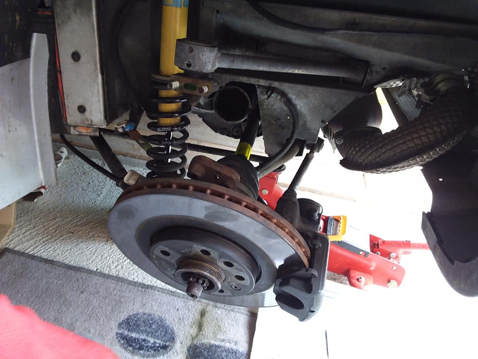

Re: soufflet de cardan coté boite
Démonter seulement le toe link suffit il ? Où faut-il aussi démonter la rotule supérieure ? L'écrou sur le moyeux c'est bien une douille de 30 ? Je me prépare, en particulier pour l'écrou parce qu'il faut un douille super longue.
il faut désaccoupler le toe link coté moyeu, débrancher le capteur ABS et basculer le moyeu en enlevant les deux vis à tete hexa femelle qui fixent le triangle supérieur sur le moyeu;attention,les cales de réglage de carrossage sont là.Beedee a écrit :Démonter seulement le toe link suffit il ? Où faut-il aussi démonter la rotule supérieure ? L'écrou sur le moyeux c'est bien une douille de 30 ? Je me prépare, en particulier pour l'écrou parce qu'il faut un douille super longue.
Il n'est pas nécessaire de sortir le câble du frein à main,qui est une peste à remettre.
Pour sortir le cardan de la boite,il faut un levier genre démonte pneu car le jonc de verrouillage est raide.
l écrou c'est bien du 30,mais une douille normale passe si tu ôtes la roue;pour immobiliser en rotation,un gros tournevis dans le disque.
Moi ça fait 3 ou 4 fois que je le fais.
Tu ne parles pas d'enlever ni le disque ni l'étrier, est ce qu'il faut les démonter ?
Dire que je l'ai déjà fait et impossible de me souvenir... J'ai trop soif !
De mémoire,non;il faut juste libérer la durite de frein de son attache sur le triangle.
Perso, je ne démonte pas le toe link, juste la chape du triangle supérieur et ça passe.
Ok merci. Cardan démonté, huile de boite par terre... Je n'ai sans doute pas assez incliné la voiture !

Je suppose que ce que tu appelles la chappe est l partie fixée par deux vis qui serre les cales de carrossage ?rueda a écrit :Perso, je ne démonte pas le toe link, juste la chape du triangle supérieur et ça passe.
De toute façon j'ai tout démonté !
Normalement j'ai les vis neuves pour tout !
Les vis qui tiennent la chappe du triangle supérieur sur le moyeu doivent être remplacées régulièrement (ie une fois par an?) si on fait de la piste: ces vis supportent tous les efforts sur le demi train;même en nuance d'acier le plus résistant (12.9),elles cassent et on se met au tas;c'est arrivé à un collègue l'an dernier,un beau 360 sans rien toucher,mais c'est rarement comme ça que ça se termine.Beedee a écrit :Je suppose que ce que tu appelles la chappe est l partie fixée par deux vis qui serre les cales de carrossage ?rueda a écrit :Perso, je ne démonte pas le toe link, juste la chape du triangle supérieur et ça passe.

Le bol est un peu abîmé. 3 gorges sont intactes et 3 marquées. Dans une gorge on sent une aspérité à l'ongle. Dois je le changer ? Est ce que le bol se détaille ? Billes et autres pièces sont nickel. Si je dois changer, avez vous un conseil sur la pièce et le fournisseur ?

Il est fatigué, tôt ou tard, il lâchera, mais honnêtement, c'est solide, ça peut faire un bout de temps comme ça.
Les facteurs aggravants, c'est si le speedy est rabaissé, c'est ce qui lui mets le plus de contraintes, et si c'est un turbo préparé, bien sûr, ça les sollicite beaucoup beaucoup plus qu'un atmo.
Sinon, ta ref est la bonne oui pour le cardan court.
