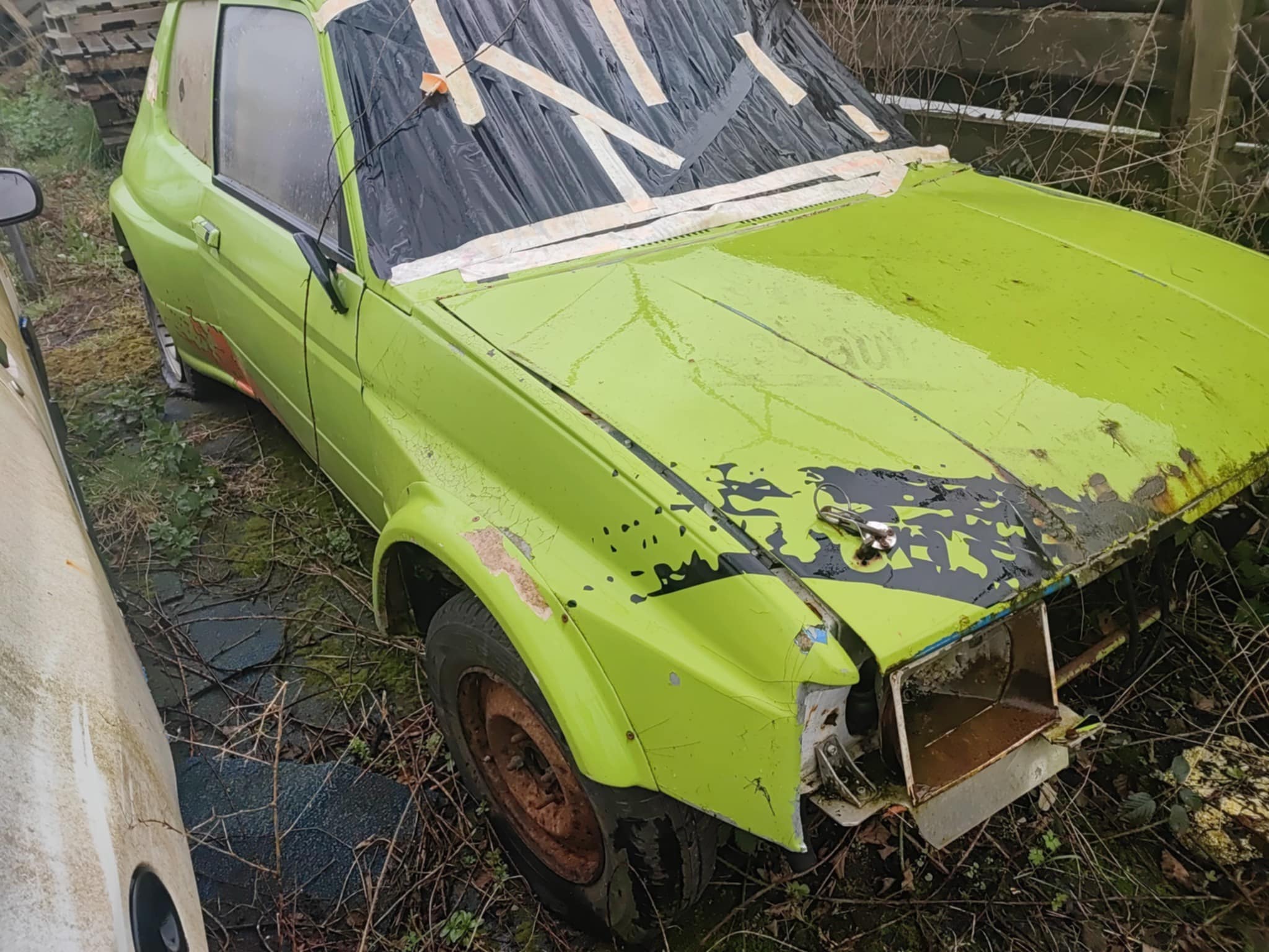

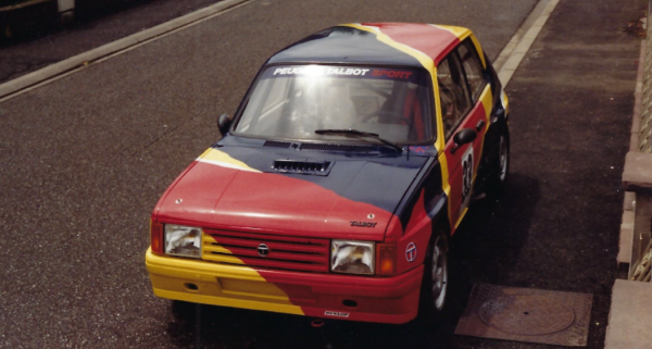

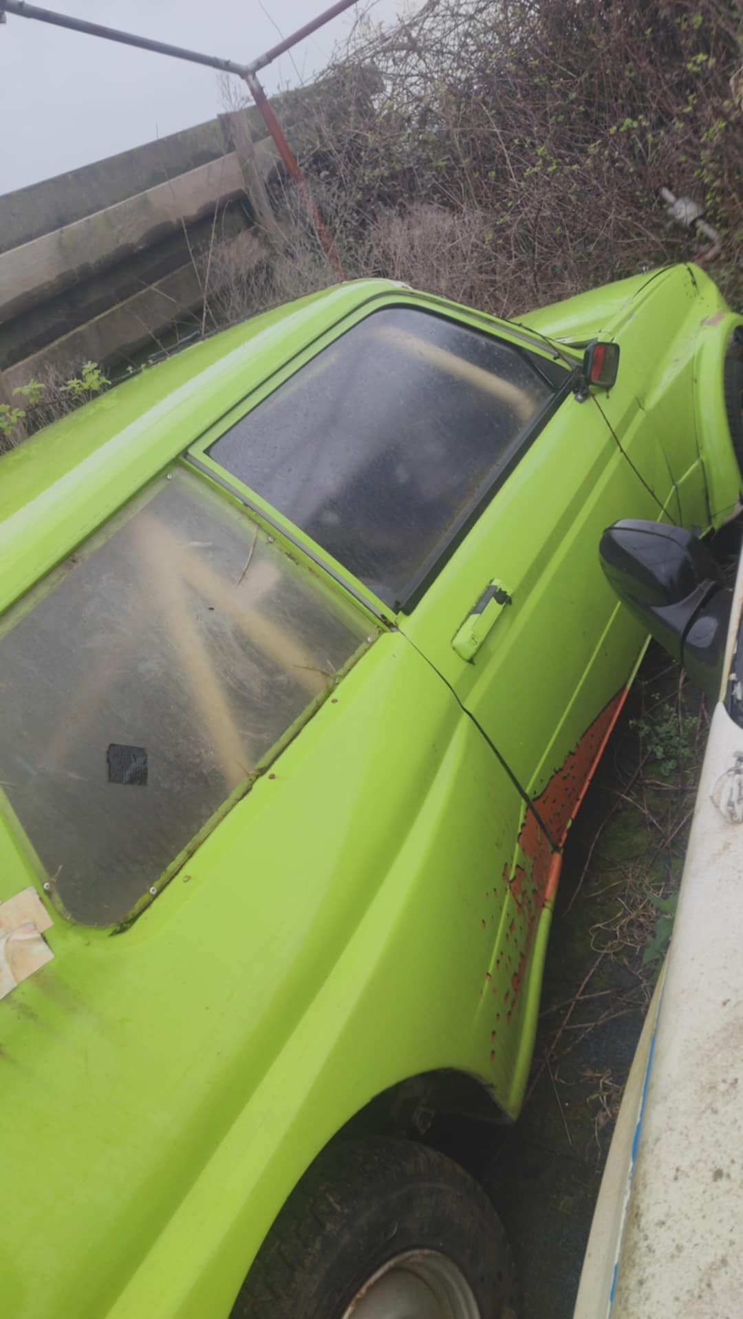

Pour donner un ordre d'idée ... ma samba, en ma possession de 1990 à 2002 .. vendu suite à l'arrêt programmé du groupe F
Et la même caisse aujourd'hui dans un champ au Havre .. (photo de la magie des réseaux sociaux :love: ) .. triste mais elle existe encore .. le plateau va donc reprendre le chemin de l'ouest .. ::::

faudra surtout trouver la place pour les ... 3 caisses (en plus des autres) .. la première donneuse est trouvé dans le 90 .. une cabriolet pour les trains / moteur / boites et divers .. La deuxième , c'est pas fait, une samba AS dans un superbe état dans le 28 qui va servir de base et surtout faire gagner beaucoup de temps.. La belle des champs verte dans le 76 pour les numéros et les souvenirs :D :::: .. Le planning va être chargé .. :shock:

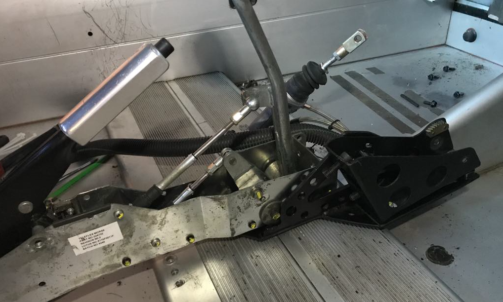

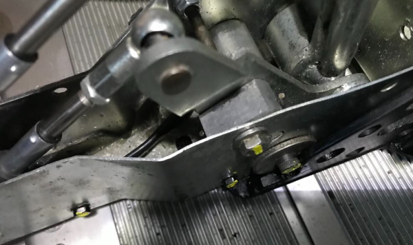

Et maintenant le cas du levier de vitesse ... qui ne sait pas ou est le point milieu 3/4 :shock: et cela ne vient pas des cables .. nettoyage , remplacement des rivets par des vis , et premier essais : avec la réalisation de 2 cales qui font enfin bosser le ressort :D .. Cela fonctionne ... on va enfin pouvoir pousser le levier en 2ième pour mettre la trois .. on verra en spéciale .. mais la deuxième solution .. radicale .. est dans les cartons .. :D
!!!!! aucun commentaire sur le nettoyage .. pour la fin !!!!

Tu peux également en profiter pour mettre de l'isolant thermique sur les câbles de boite qui n'aiment pas le chaud.
Messages : 4965
Re: speedster turbo GT10
Pas super bien nettoyé tout ça
Messages : 33285
ouaip, pourtant le gars a l'air d'avoir le temps

VP. a écrit :Pas super bien nettoyé tout ça
:-><: .. alors ... merci de relire le commentaire .. :D .. :love:
mise en place de gaines ignifugés et / ou tôles inox pour la protection des périphériques (cables, supports, durites ..) .. voir celle du turbo .. qui sera remise en état ..

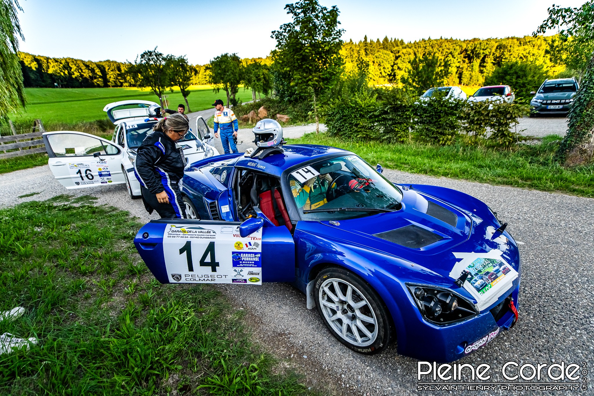

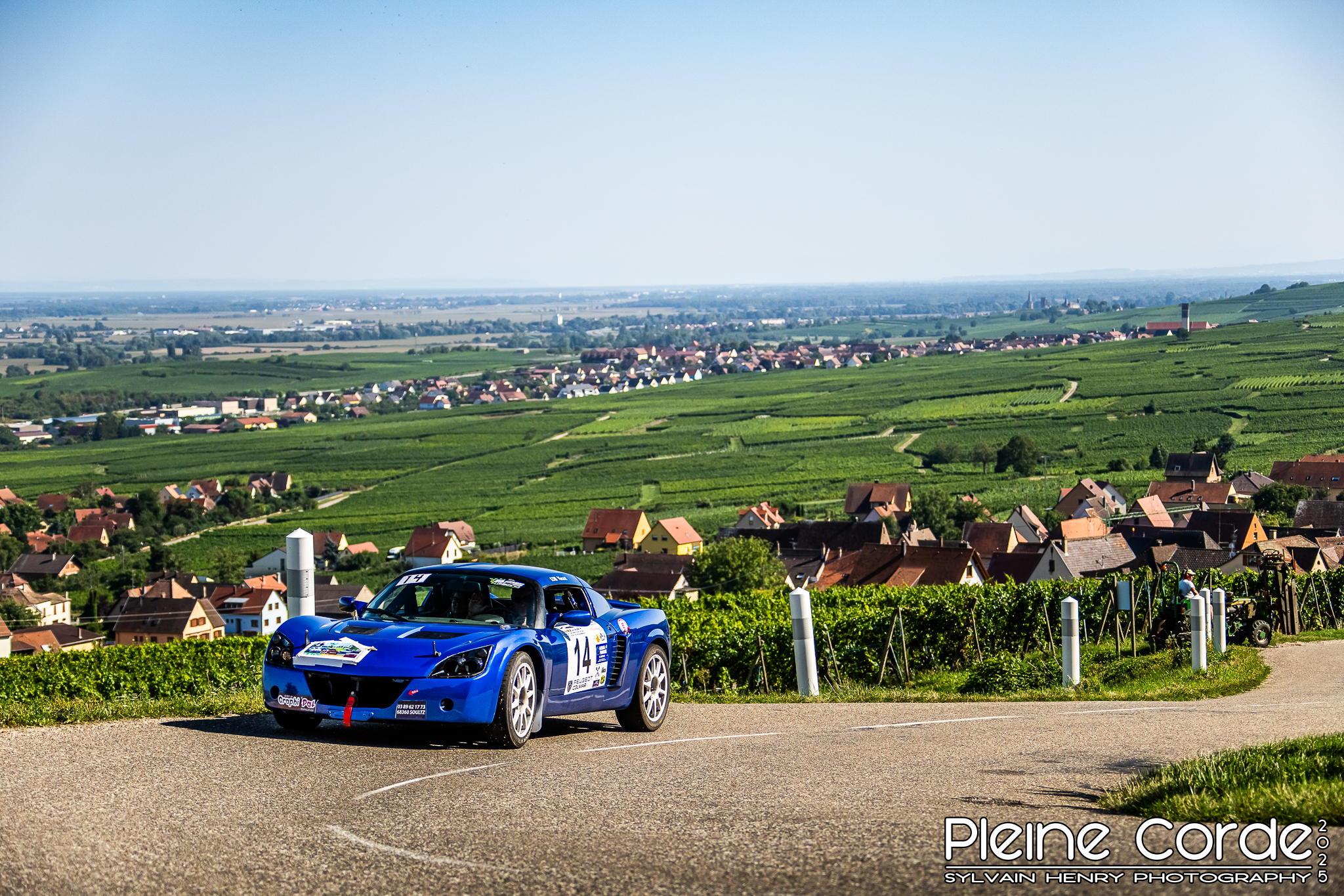

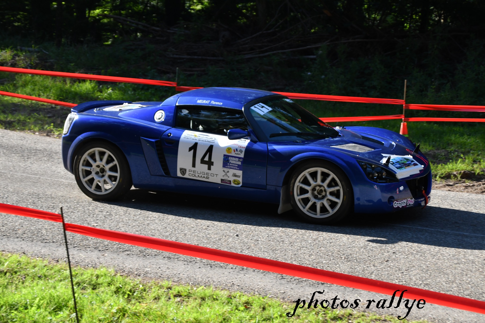

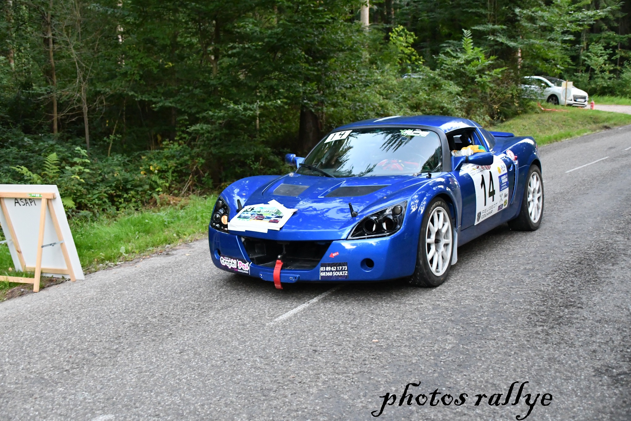

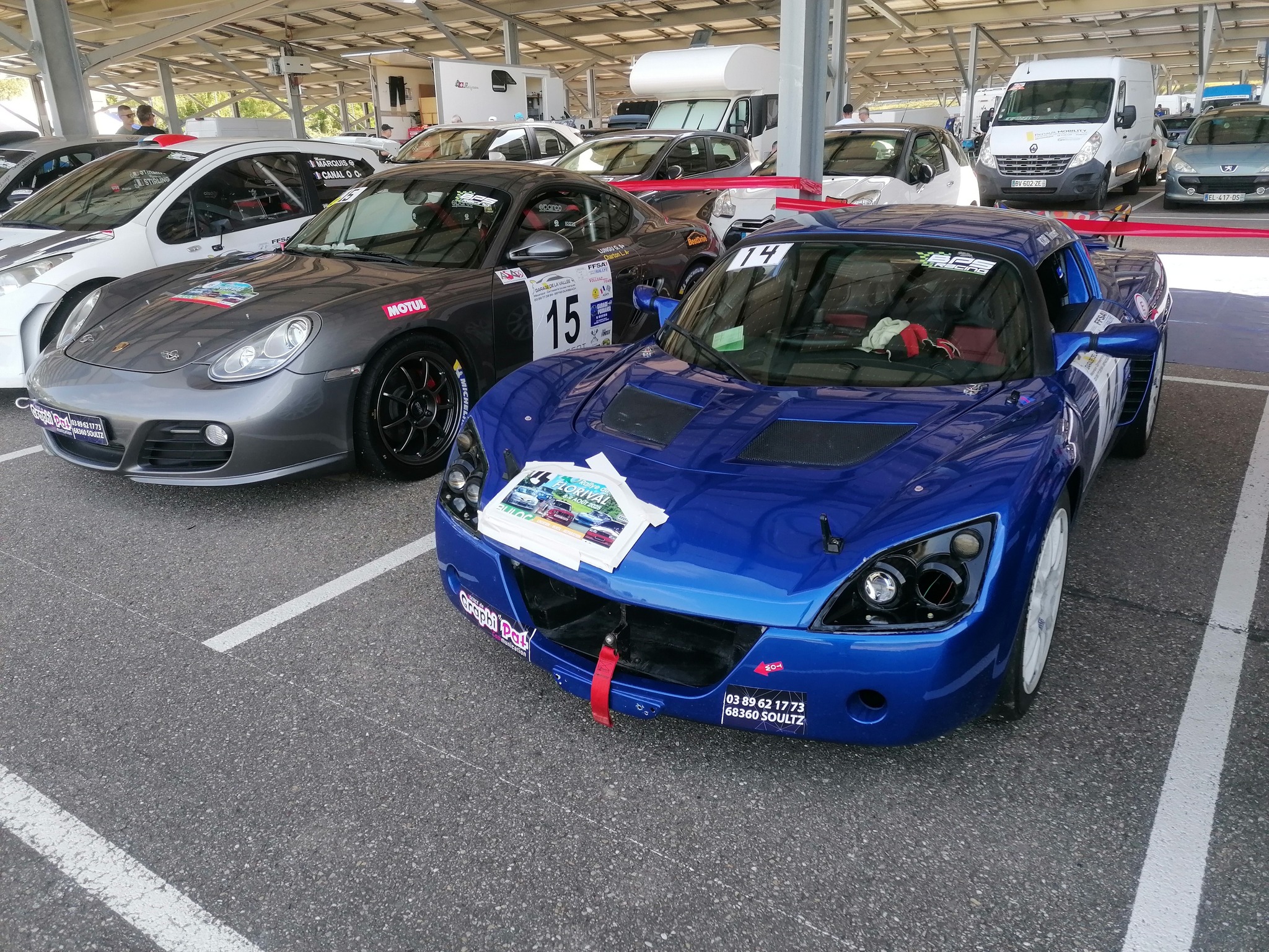

Premier Rallye du Florival clôturé ... mais une première pour nous 46 ième général sur 65 partant et bon dernier (19 abandons) et 5ième de classe sur 7 (4x 997 GT3, 1x cayman, 1x Bmw Z4).
Verre à moitié plein, on marque des points pour une qualification à la finale coupe de france 2026 en Normandie, notre objectif ::::
Les raisons sont simples : .. un moteur absent dès la première liaison .. on a vite compris que la journée sera longue ..
première expérience avec le freinage non assisté .. :-o un manque d'habitude .. on verra si le montage d'origine mastervac retrouve sa place en 2026 (?)
Coté boite de vitesse , la une est inexploitable pour une épingle .. synchro .. Si quelqu'un a un liens pour en commander ???? :shock:
De retour du rallye, verdict de la panne: la cosse femelle de l'injecteur 1 , sur le connecteur du calculateur Emu Black,était déformé .. remplacement et :yiiii:
Donc quelques photos et prochain rallye fin septembre

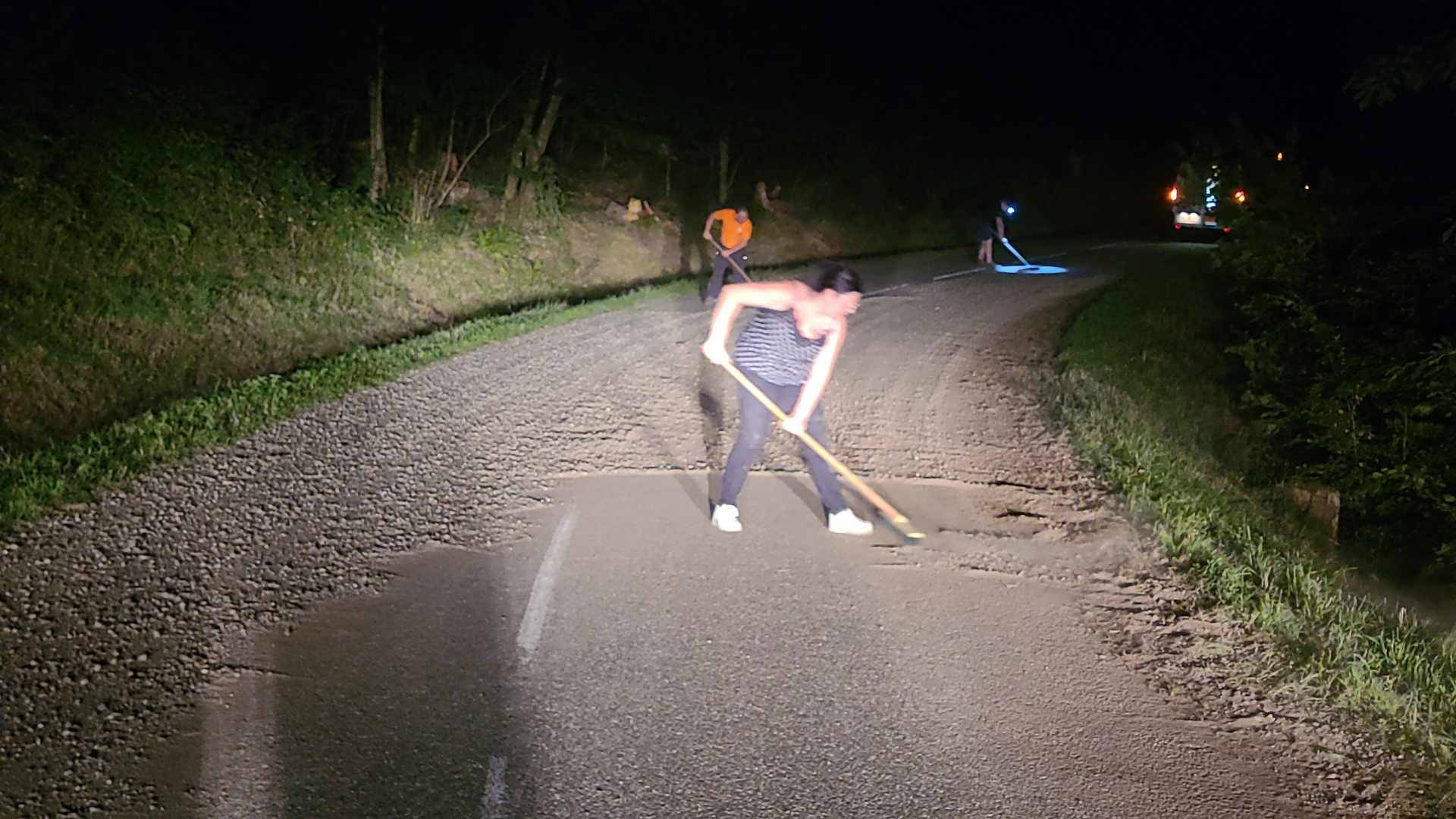

:D .. oui !!! fin de l'ES à 20h30 .. remise des prix et ..... balayage sur 10 kms !!!!!!!!!!! Les 3 "R5" n'ont rien épargné .. et il fallait rendre une route parfaite pour le dimanche .. épreuve de vélo sur le même col ... et vu l'ambiance avec les autorités :?
C'est la dernière épreuve qui ne protège pas les cordes :D :D

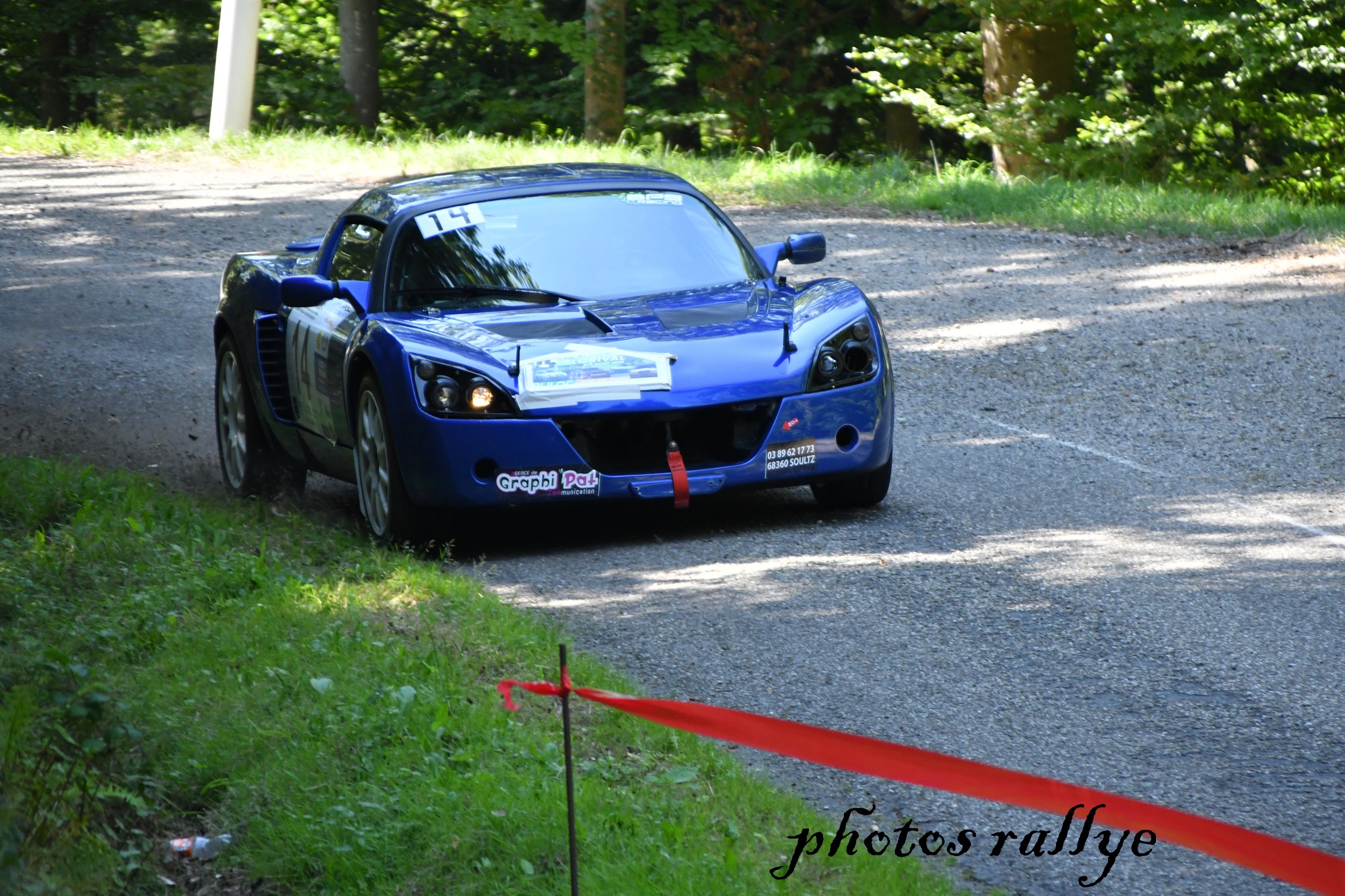

Le pare-boue avant gauche c'est envolé dans une corde .. et détruit par les poursuivants .. :? .. Cédric en a en stock ... en fibre et donc normalement plus rigide ...
Ma question reste ouverte : une piste pour un fournisseur de synchro F23 :maître: ???? .. il me reste bien une F23 avec des synchro en bon état .. mais .. idéalement je préfère mettre du neuf :shock:
Modification avant le prochain rallye: remise en place des charnières du capot moteur ainsi que sa béquille car les casques / Hans prennent place dans le coffre

Cool de voir un Speedy en compétition, et bravo pour l'abnégation malgré les difficultés. :clap:
Le tas de gravier/terre qu'on voit sur la photo c'est ce qui a été ramené sur la route par les voitures ?? Yen sur toute la largeur de la chaussée ! :-o
