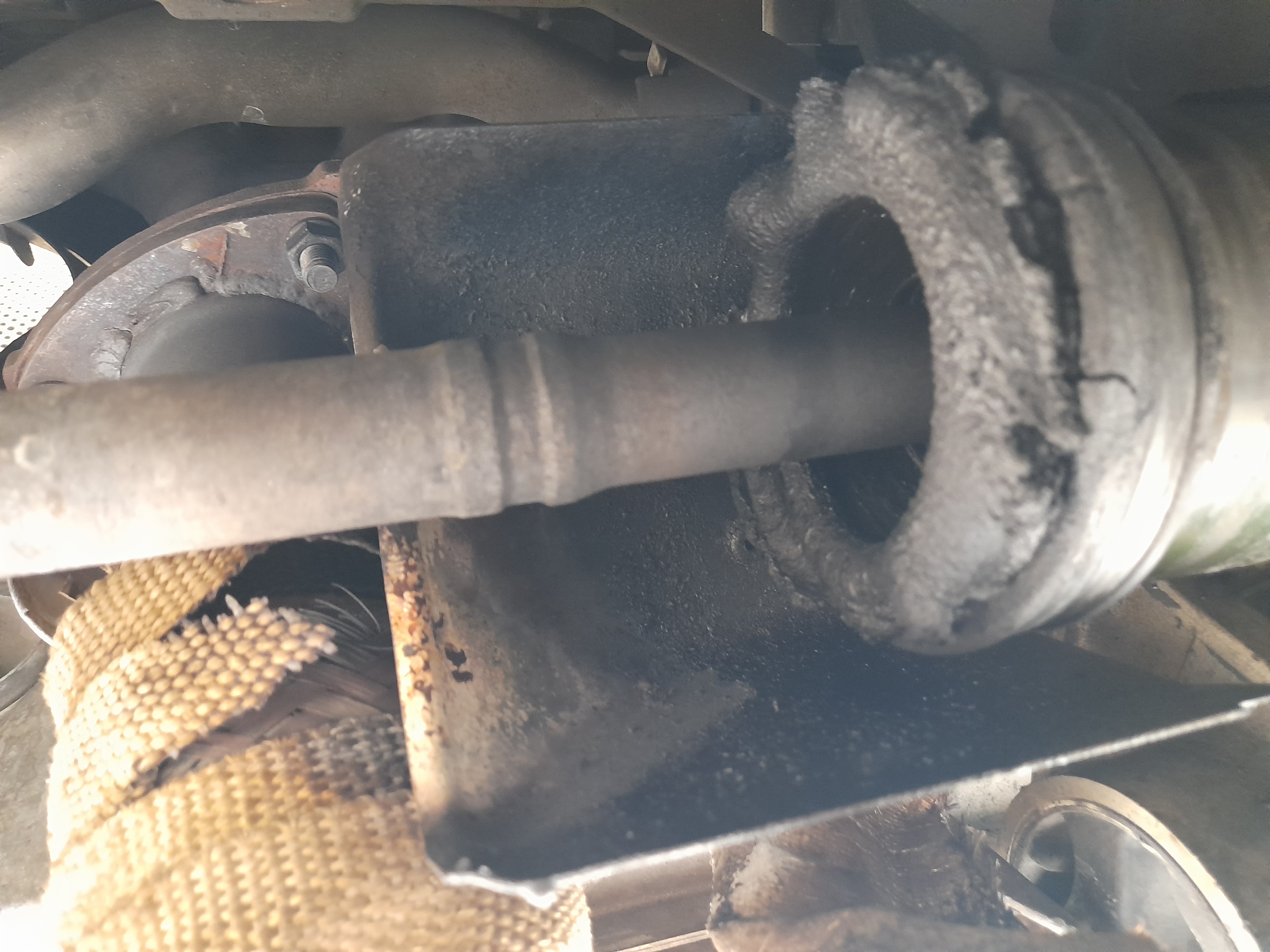

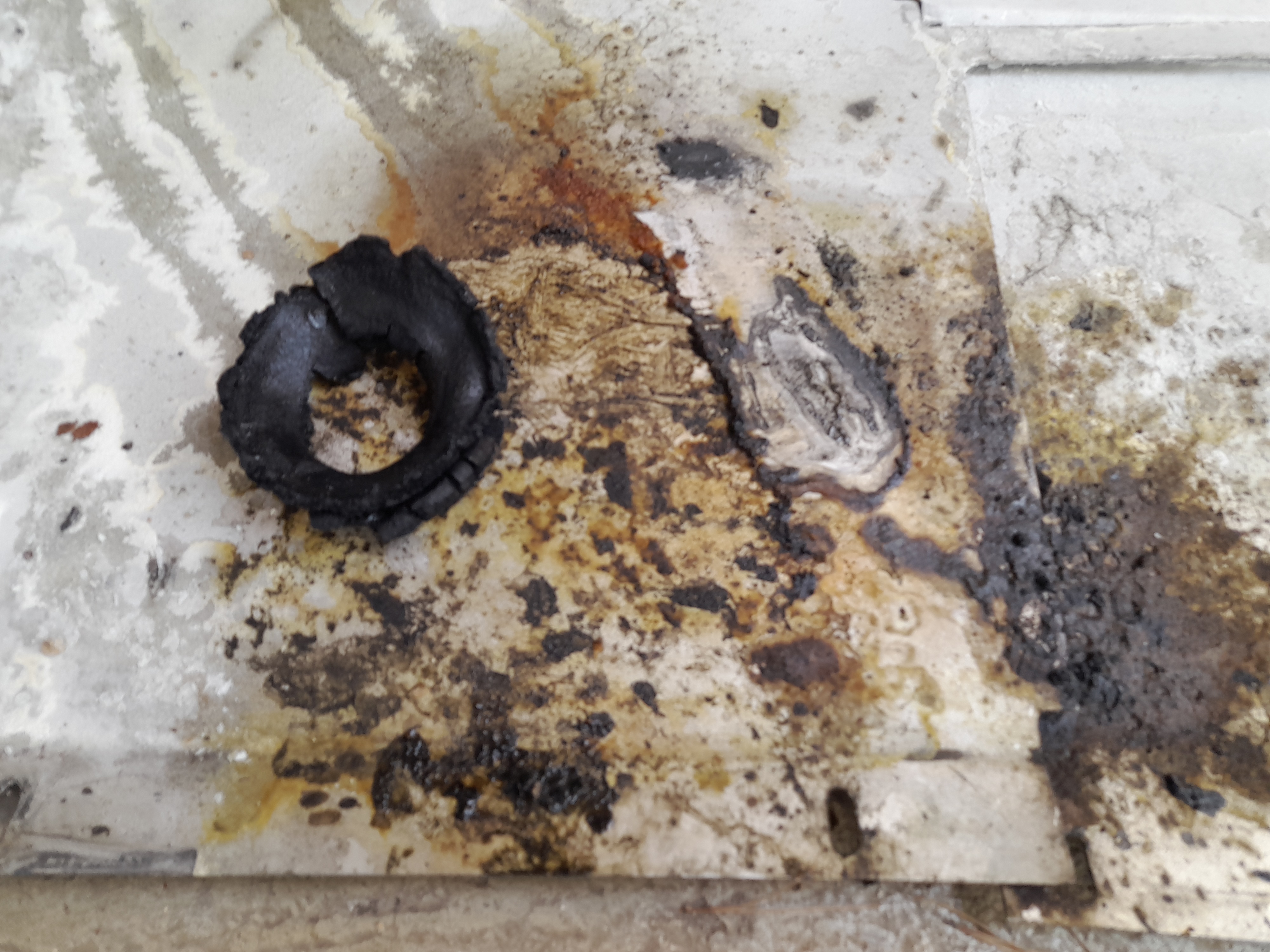

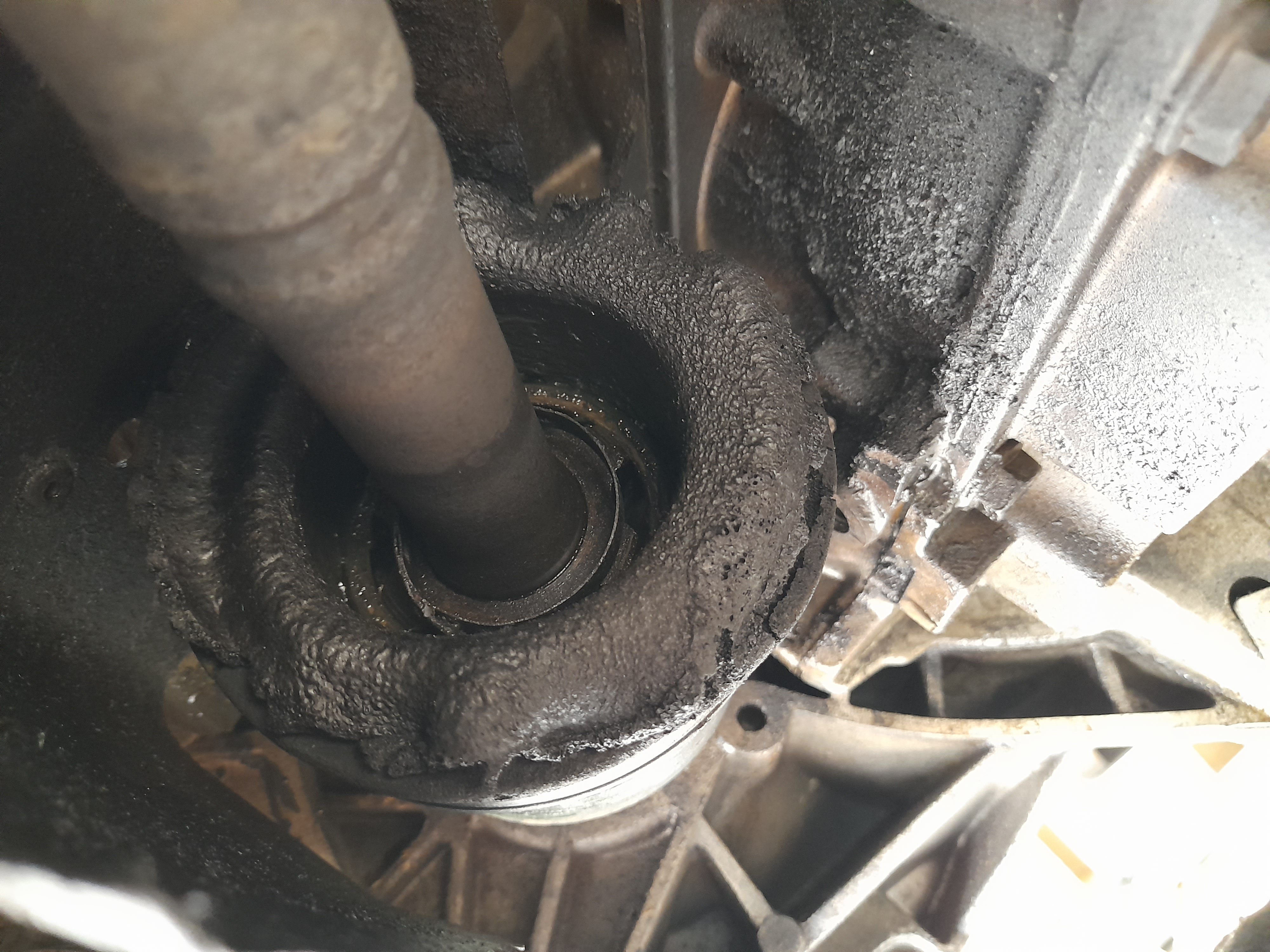

En fait j 'ai eu un pot fétide:
c'est purement le hasard si le feu s'est déclaré pendant que je rentrais au paddock;je n'avais rien vu ni senti,tout le monde s'est mis à courir quand je suis rentré.le temps d'ouvrir le compartiment moteur,j avais des flammes;l extincteur a tout éteint puis j'ai noyé avec de l'eau pour refroidir et éviter une reprise.S'il s"était déclaré en pleine bourre,la voiture cramait.
voici qq images du carnage que j'ai ouvert cet après midi:

Ben, c’est moche :gne:

C’est à ce niveau que ca a chauffé le plus, on dirait un point chaud. Le soufflet pouvait frotter à cet endroit? Ou il y avait peut-être un défaut de la tresse qu’on voit en-dessous (on voit des fils qui se baladent)? Elle était de qualité la bande thermique qui a cramé?

Simon.C a écrit :Image
non,ça ne touche pas,c est à environ 3 ou 4 cm de la tôle de protection;la trace sur l intérieur de la tôle,c'est un bout de soufflet désagrégé qui est venu se coller dessus par la force centrifuge de l arbre.
ce qui est mal foutu:
1) la descente d'échappement vers le cata: très chaude,trop proche de la"tôle de protection"
2) la"tôle de protection": un bout de tôle d acier qui fait autant office de radiateur vers le soufflet que de protection coté cata
3) le fait d'être suralimenté (moteur SC): augmente les températures des gaz d 'échappement.
Le remède que je vais tester:
1) enlever la momie de descente d'échappement,qui a de toute façon cramé du seul fait de la température et pas de l'incendie.
2) monter en surépaisseur de la tôle d origine un sandwich de deux protections alu gaufré,avec circulation d'air entre chaque (rivets aveugles et petites entretoises métalliques)
3) prolonger la protection thermique vers l extérieur car elle ne couvre pas la zone du petit diamètre du soufflet;il y a de la place pour le faire.
Pour info,les cardans droits sont difficiles à trouver,car ils ne cassent(presque?) jamais.Donc je refais celui ci avec un soufflet adhoc;il a très peu fonctionné "à sec"donc a priori il est sauvable.

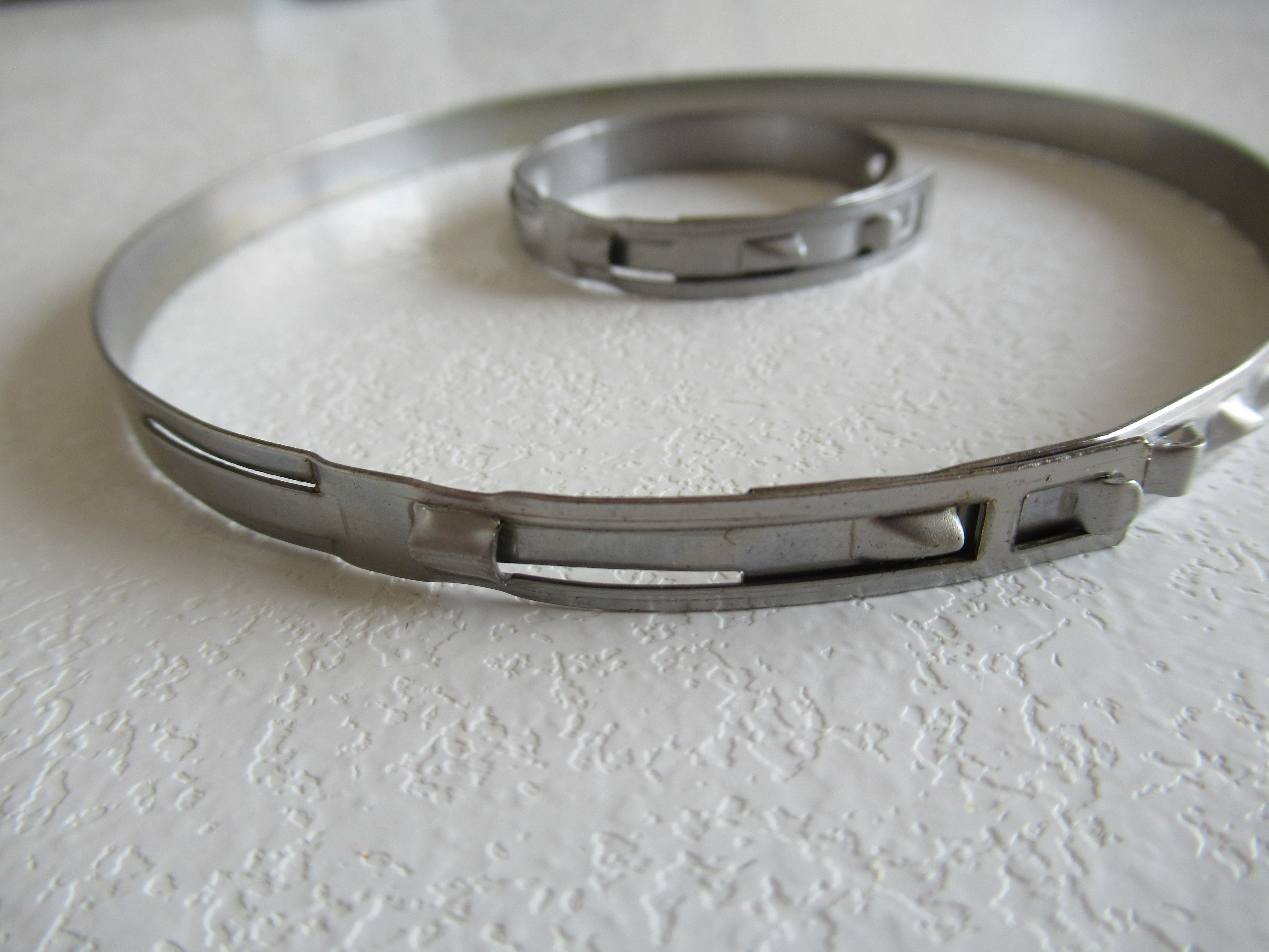

Bonjour à tous,
Les colliers livrés avec le kit IBK53.005 me semblent bizarres ! Ils ne ressemblent pas aux colliers de type "oetiker" (les plus courant).
Quelqu'un les a-t-il déjà montés ? Et surtout avec quelle pince ??

Une photo des colliers en questions aidera à te répondre ;)

Je n'ai pas réussi non plus à les mettre. J'ai racheté des colliers habituels.

FerruccioSV a écrit : lun. juin 29, 2026 6:17 pm Une photo des colliers en questions aidera à te répondre ;)
On voit que ce ne sont pas des colliers classiques à "oreille".

Beedee a écrit : mar. juin 30, 2026 8:11 am Je n'ai pas réussi non plus à les mettre. J'ai racheté des colliers habituels.
On se demande où ils sont aller chercher ces colliers ! Même sur le tuto officiel de NTN SNR pour le changement de soufflet, ils ne les utilisent pas !!

cette arnaque,il faut acheter la pince pour les serrer.

PatVG a écrit : mer. juil. 01, 2026 11:39 am cette arnaque,il faut acheter la pince pour les serrer.
Et surtout, quelle pince ??

pince Clic-R je dirais 🤷‍♂️
