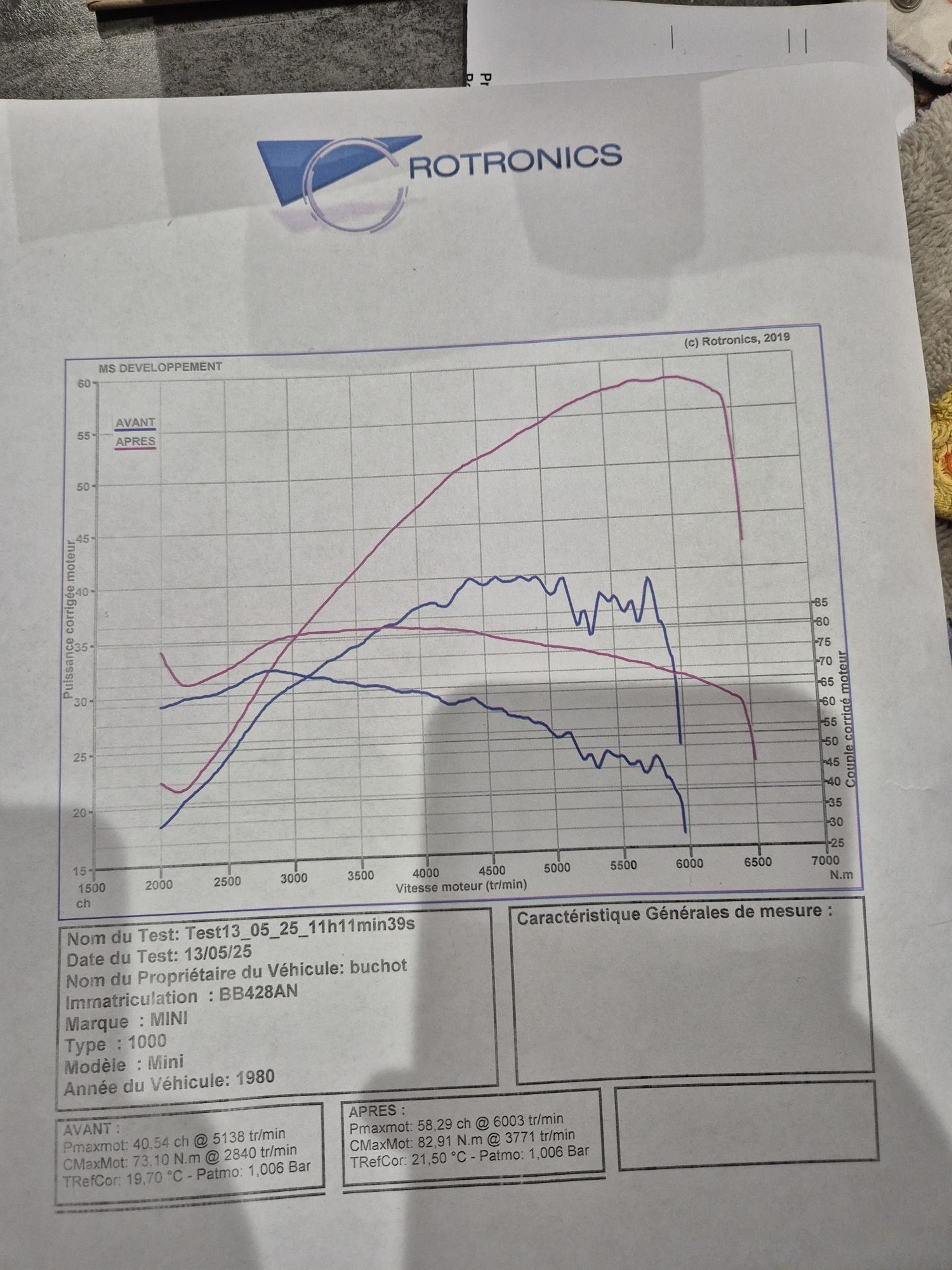

Bonjour, je reviens sur le réglage de la Mini.
La différence est assez importante entre les 2 courbes, mais les possibilités de réglage très faibles sur une Mini (à moins de commencer à jouer de la métrologie mais il faut démonter et rectifier le moteur, éventuellement avoir monté un AAC plus pointu et faire le réglage avec une poulie vernier, ou plus simplement décaler la chaine de distribution avec une clavette déportée).
A part un peu la carburation et l'avance à l'allumage, je ne vois pas bien sur quoi il a pu jouer. Tu en sais un peu plus sur ce qu'il a fait ?

Peut être que de « déréglée » à « réglée », ça fait cette différence
les courbes réglées sont rouges non ?

Hello!hipolyte a écrit :Bonjour, je reviens sur le réglage de la Mini.Fadadu13 a écrit :Salut les moches
Pour la Mini, comme ça me saoulait de ne pas réussir à la régler, je l'ai envoyée au banc, jugez vous même
Yes tu as totalement raison, le banc a permis de mettre la bonne avance (j'avais 10° de trop sur mon réglage) et surtout sur la carburation! J'étais trop pauvre à tous les étages donc clairment réglé à la rue.
J'avoue, j'ai riKoRhona a écrit :les courbes réglées sont rouges non ?
Oui c'est bien ça
Je vois que l'humour est toujours présent et compris ^^
Merci !!Fadadu13 a écrit : Hello!
