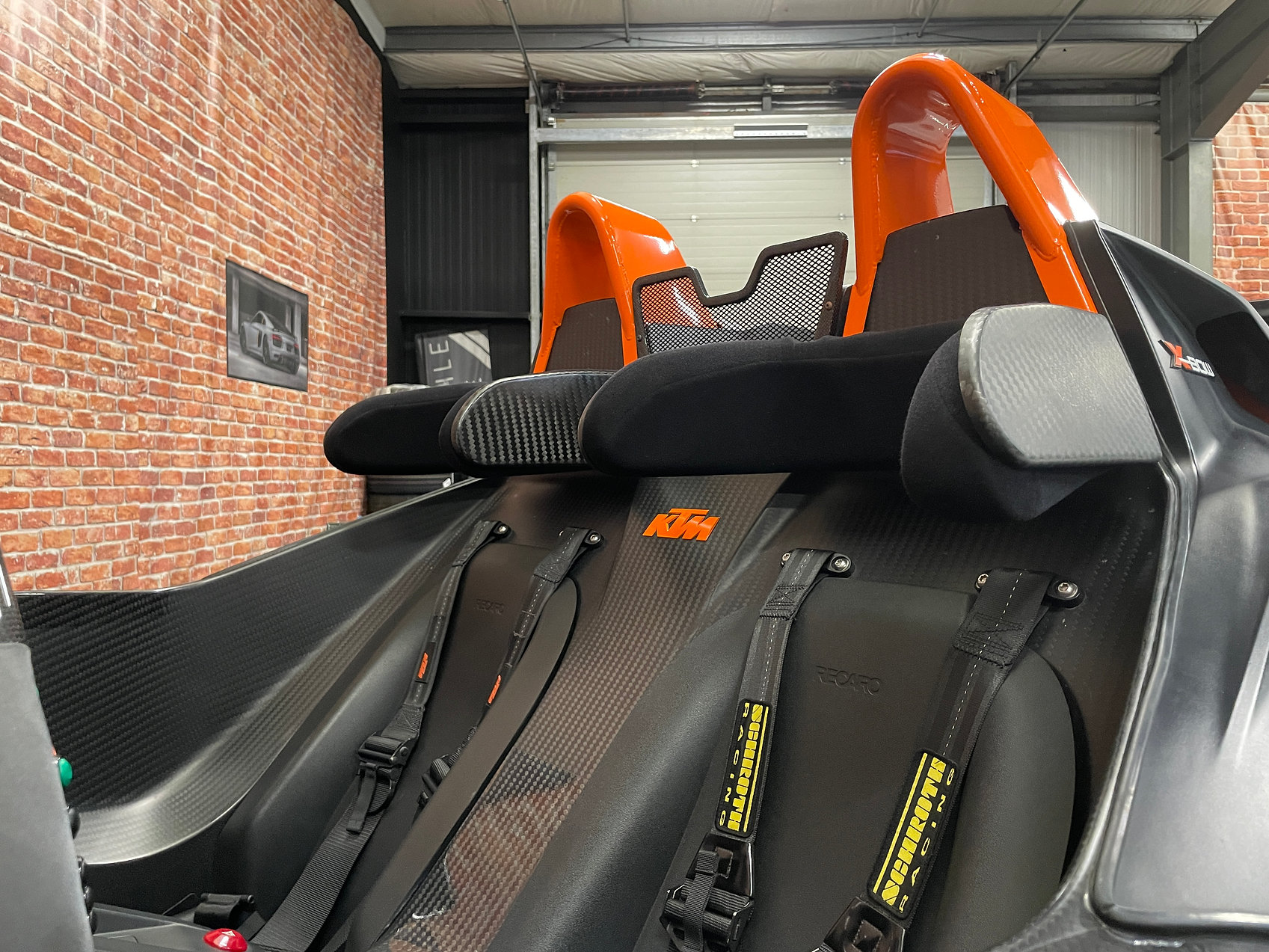

Les dimensions correspondent au modèle KTM, à part l'arrière que j'ai fait légèrement plus haut pour cacher le velcro qui dépasse d'origine.FerruccioSV a écrit :En effet ça à l'air très propre. Besoin d'être si long ? Remarque avec la mousse ça réduire la portée latérale. Fixation avec juste 4 vis ?
Et du coup, côté éco, c'est moins cher que la pièce KTM au final ?
C'est hyper rigide, il y aurait deux vis que ça suffirait déjà.
Question prix chez KTM c'est environ 1850€.
Quand on considère le temps à créer et ajuster la forme, l'outillage nécessaire, la matière, les frais de distribution et la faible quantité produite c'est finalement cohérent.
Ne comptant pas mes heures oui ça me revient moins cher, mais la question ne se pose plus tellement car le headrest est désormais indisponible chez KTM.

Très beau résultat en tout cas, ta patience est récompensée!
- Messages : 35654
Re: La logique du Pokemon …
Du très beau travail Steph.
Coté rentabilité, à part en faire d'autres et en revendre à Sebdavid, en comptant tes heures je suis convaincu que ça va te revenir plus cher que la pièce KTM.
Mais comme tu le dis, si plus disponible, plus le plaisir de l'avoir conçu : c'est très chouette d'avoir mener ce projet à bien.

Quand j'ai commencé ce projet je me suis effectivement posé la question d'en faire deux.sebdavid a écrit :Quand je pense que j'en ai deux origine KTM sur le mien...![]()
Ce qui m'a freiné c'est la visibilité à droite pour le conducteur que j'imagine encore bien restreinte par le headrest passager.
Ton avis ?
Sinon le truc que je veux absolument éviter c'est ça. Le coussin qui pendouille lamentablement.
Je suis en pleine réflexion pour trouver l'antidote.

D'origine c'est effectivement un velcro entre carbone et coussin et ça me plait bien.
Mais si tu veux faire une chaussette amovible pour un nettoyage éventuel, la chaussette souple doit glisser sur le coussin.
Et quand elle se détend, ben elle pendouille encore plus. Exemple photo ci-dessus.
Et si tu colles la chaussette sur le coussin mousse, ben tu ne peux plus la sortir pour la nettoyer.
Il reste donc la solution de faire un revêtement plastifié facile à nettoyer sur place mais ça risque de rayer/marquer le casque.
Ou alors faire un truc en mousse caoutchouc apparente mais ça va se bouffer à l'usage.

Mais pourquoi la chaussette n’enveloppe pas le bidule complètement ? Tu tiens à ce que le carbone reste visible côté extérieur ?
En tant que carbon addict, je suis d’accord, mais alors, tu fais 4 chaussettes d’emblée et quand ça s’use et pendouille, tu remplaces

Bien évidemment il faut que le carbone reste visible.
Je me suis trop fait chier à faire aligner les fibres, peaufiner les angles et soigner les finitions de surfaces pour cacher cette œuvre ...
Par contre je crois que je me complique trop la vie avec cette histoire de chaussette lavable amovible.
Un pro sait peut être faire le truc mais moi là je sèche.
Le sellier à qui je prévoyais confier le bébé est en vacances pour trois semaines, ça me laisse ce temps pour tenter différents trucs avec mes papattes de devant.
Et si je ne m'en sors pas avec une finition qui me convient je verrai avec lui à sa reprise.

Pourquoi est ce que tu veux une chaussette? Pourquoi pas un pad classique comme ceux qu’on scratche sur les baquets genre Tillet ou Reverie? Ça se nettoie très bien sans avoir besoin de déhousser.

Pas mieux j'avais des pads installés au double face sur mes tillet de Caterham et les sièges de l'AA4 et quand la mousse est à remplacer, tu décolles. Tu nettoies à la WD40 sur une bonne microfibre, tu rinces et tu recolles ensuite sans que le vernis du carbone ne bouge d'un iota.VP. a écrit :Beau boulot, très jolie pièce !

Des pads ?VP. a écrit :Beau boulot, très jolie pièce !
Bouge pas je regarde ...
Edit. :
C'est à des trucs dans ce genre auxquels vous pensez ?
https://www.sparco-official.com/fr/coussin-21267.html
Pour trouver les dimensions faut s'accrocher ...
Dernière modification par Steph. le lun. sept. 01, 2025 8:24 pm, modifié 2 fois.

La gêne en visibilité à laquelle je pense c'est quand tu arrives à un feu ou un stop et que tu veux voir ce qui se passe sur ta droite.sebdavid a écrit : Visibilité: honnêtement je n'ai jamais eu la sensation que le headrest côté passager gêne la vision du conducteur (bien moins que ce putois de rétro en tout cas). Le headrest conducteur est bien plus important dans ton champ de vision tête tournée, celui du passager ne doit même pas être visible...
Le headrest passager n'est pas dans le champ de vision latéral ?

Et en visibilité verticale, ce saute vent carbone ça t'a fait perdre ou pas ?
Peut être un peu mais je sens pas que c'est problématique, le siège un peu plus bas ça le serait certainement
C'est marrant car je sens nettement le flux d'air plus haut sur le casque désormais, milieu de visière, en dessous c'est bien protégé.
La pièce est superbe mais sans finition sur l'intérieur, ça peut rebuter
J'avais bien compris...Steph. a écrit : La gêne en visibilité à laquelle je pense c'est quand tu arrives à un feu ou un stop et que tu veux voir ce qui se passe sur ta droite.
Je ne pense pas, en tout cas pas plus que le headrest conducteur, mais je ne pourrai vérifier qu'en récupérant la voiture chez Lilian.
