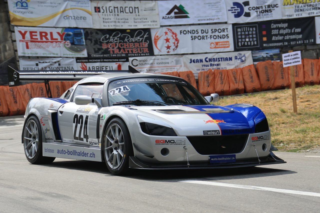

C'est pas du rallye mais ça dépote aussi. Couillu !
C'est beau, c'est Suisse. Course de côte d’Ayent–Anzère
Bravo "à Hermann Bollhalder. Le pilote de Wattwil a été le seul concurrent en voiture de tourisme à descendre deux fois sous la barre des 1:40 min. Au volant de son Opel Speedster, il a remporté son premier succès national en voitures de tourisme. Avec un chrono de 1:38,944 min, il a également établi un nouveau record de classe."
https://revueautomobile.ch/sport/championnat-suisse-de-la-montagne-ayent-anz%C3%A8re-faustini-et-bollhalder-grands-vainqueurs

Je me demande quel moteur il a là dedans
Il court en classe « E1 jusqu’à 3000 cm3 », sachant qu’il y a une E1 jusqu’à 2500 cm3
Re: les "myspeedster members" en rallye
Il doit y avoir un coefficient pour la suralimentation, ce qu'i fait qu'il arrive à 3L.
Vu que c'est en catégorie voiture de tourisme, je pense que le moteur est celui d'origine.
Après, j'ai pas épluché les règlements des petits suisses non plus...
